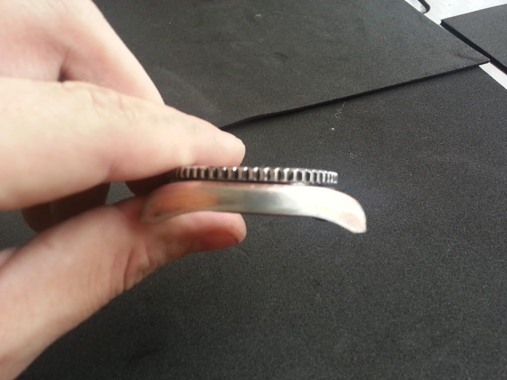

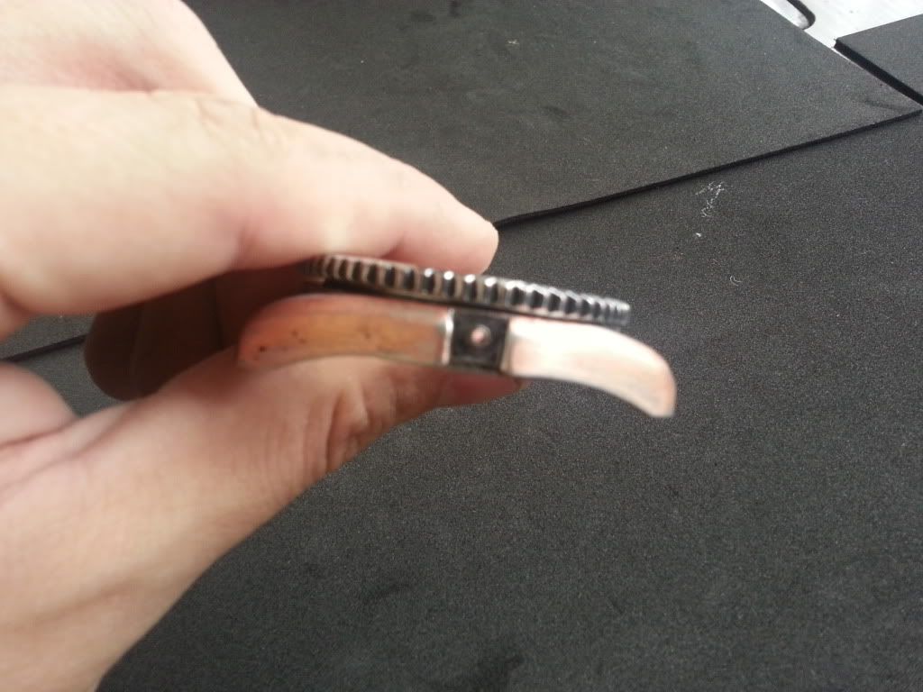

Elegimos una caja del montón de basura.
Esta en muy mal estado, como Mario contra el primer Kuppa.

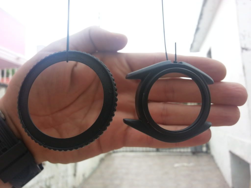

Buscamos unos bastoncitos que sujetan las esferas de navidad de la señora, que ya en estos momentos no nos importa si nos llama la atención o no, gracias a las cervezas que me estoy tomando.
Buscamos la pintura en spray, que sinceramente seria mejor un de las que utilizan para pintar la parilla o asador, una placa gruesa de color negro, pero como esta es la que tengo a la mano a darle, no queda de otra…
http://i1250.photobucket.com/albums/hh536/Gipsyking3/20130909_130707_zps925ed5d6.jpg
Los colgamos en el tendero de la señora.
http://i1250.photobucket.com/albums/hh536/Gipsyking3/20130909_130804_zps170e7450.jpg
Y que lo sepas, me estoy arriesgando a una regañada de aquellas muchachos, ya llevo como seis cervezas encima, pero todo sea por expandir el conocimiento, joer…
http://i1250.photobucket.com/albums/hh536/Gipsyking3/20130909_130927_zps7f788340.jpg
Pintamos uniformemente de negro…

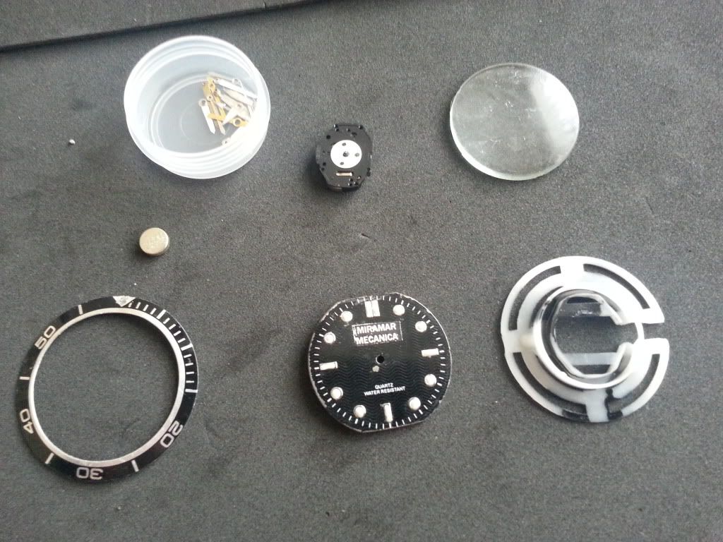

Buscamos las piezas del cementerio para acompletar el frankestein:

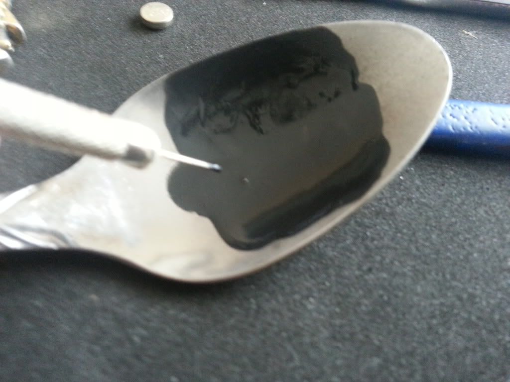

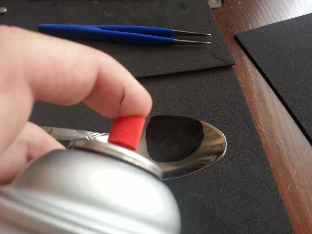

Si se han percatado la esfera tiene un punto metálico gracias a los intentos de poner una manecilla segundera, jaja, lo solucinamos poniendo un poco de pintura negra en una cuchara y después en un aceitador.

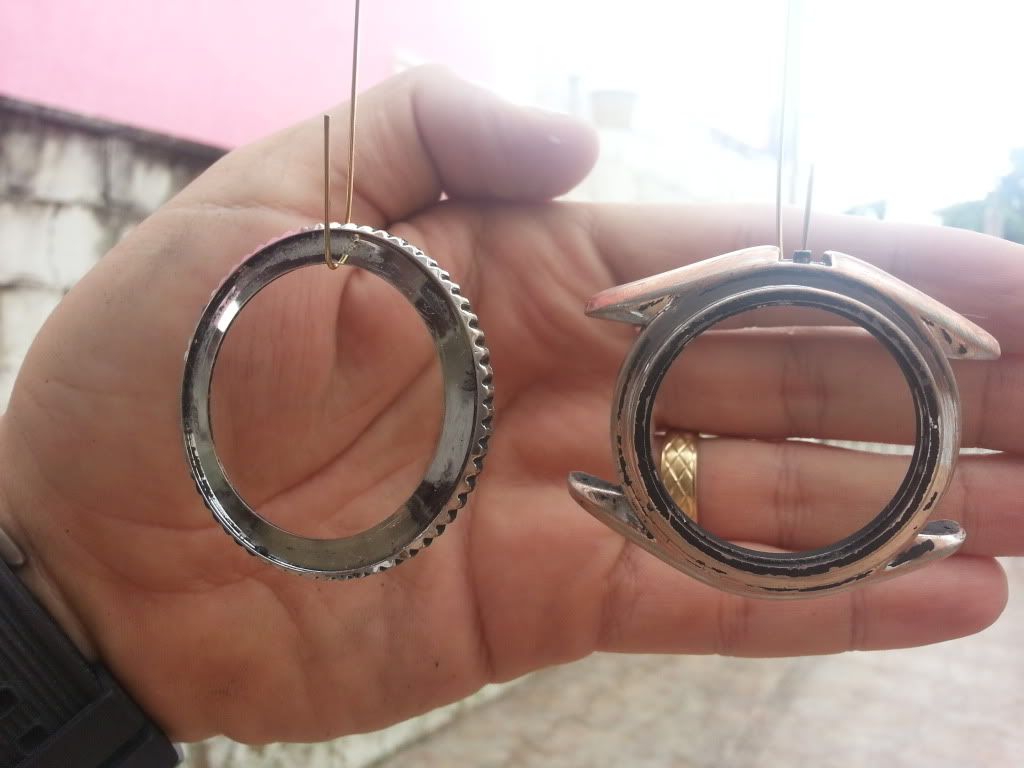

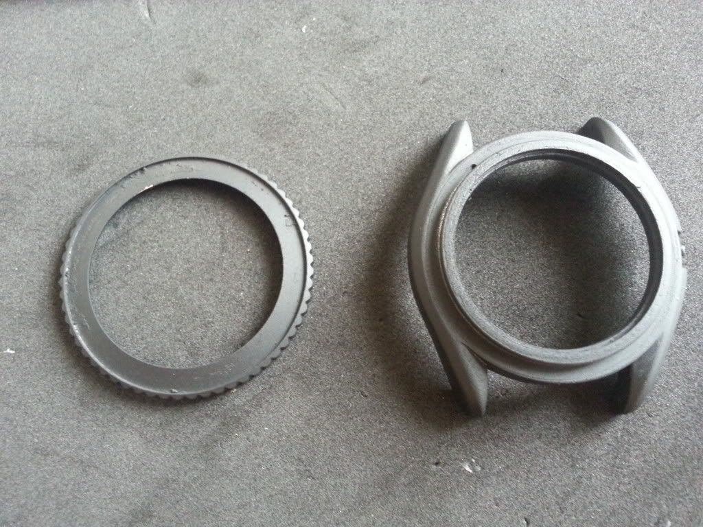

Una vez pintadas y dejadas secar 24 horas, prendemos la hornilla de la estufa (o cualquier fuente de calor.) y le damos un baño de fuego a las piezas por unos 5 minutos:
http://i1250.photobucket.com/albums/hh536/Gipsyking3/20130909_142147_zps516e467e.jpg
Un consejo si tienen guantes, usenlos, jaja, que eso se calienta más que las puertas del averno.
http://i1250.photobucket.com/albums/hh536/Gipsyking3/20130909_141928_zps3a463b70.jpg

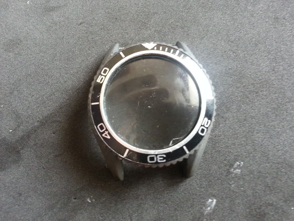

Una vez pintadas, bañadas en fuego y sumergidas en agua fria (que se me ha pasado tomarle foto este paso.) Pero es un paso muy importante, porque la combunstión es lo que fija la pintura a la caja, aquí las presentamos, se aprecian bien hay una parte despintada del aro, esto se debe ya que de ahí la sostuve para darle el baño de fuego.
Montamos…
http://i1250.photobucket.com/albums/hh536/Gipsyking3/20130909_143402_zps5fe47804.jpg

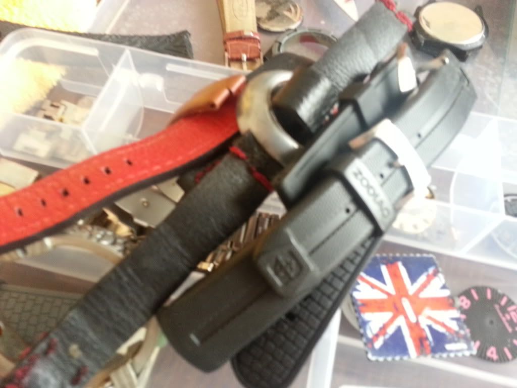

Buscamos en el cementerio de correas:
http://i1250.photobucket.com/albums/hh536/Gipsyking3/20130909_145227_zpse15bf9a6.jpg

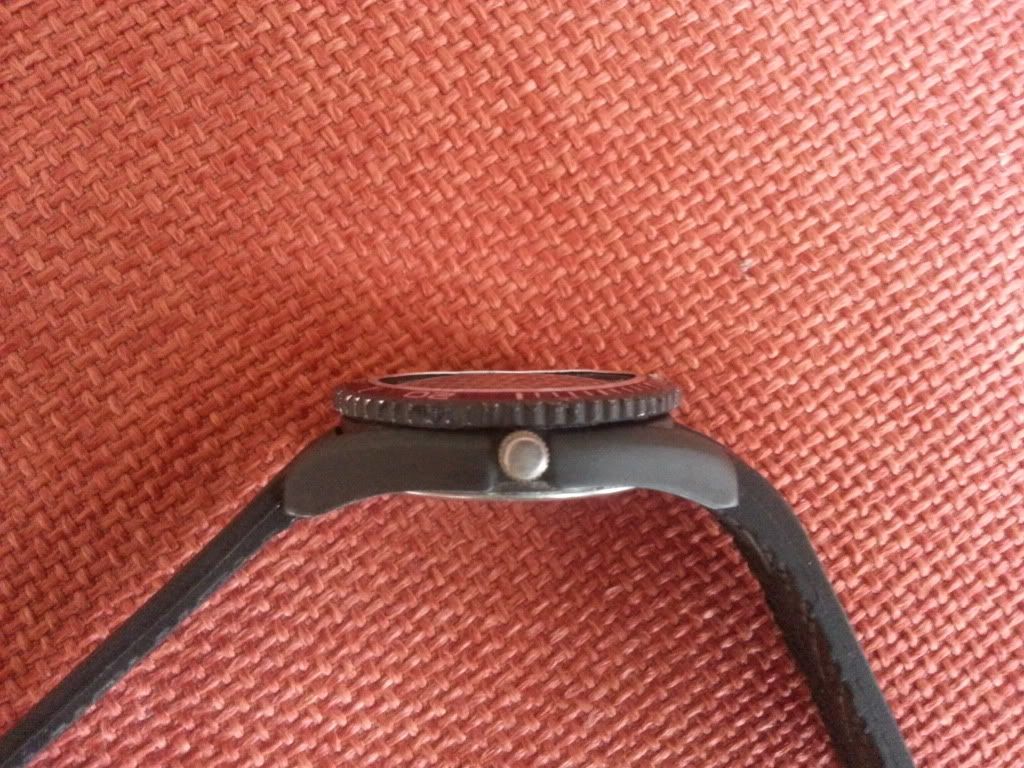

Armamos, aceitamos, engrasamos tooodo y prensentamos…

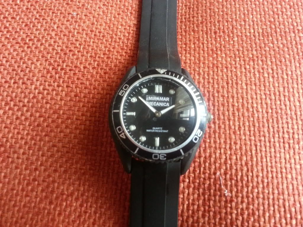

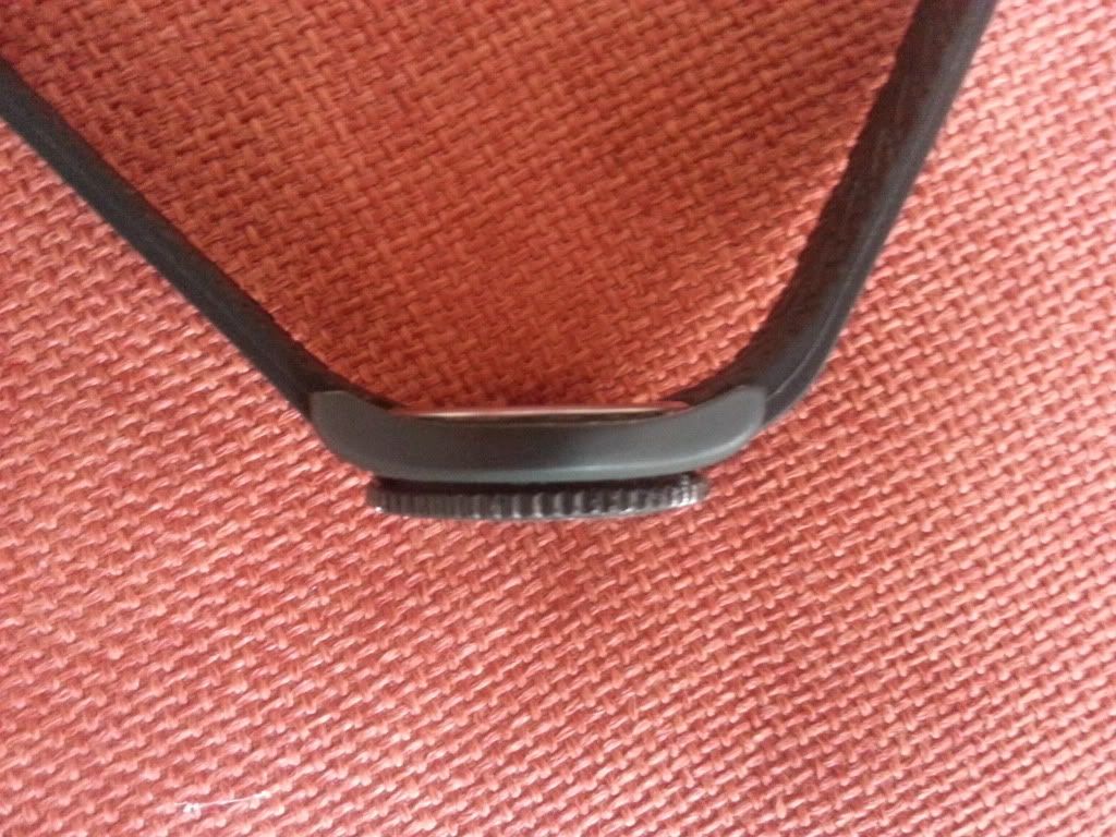

http://i1250.photobucket.com/albums/hh536/Gipsyking3/20130909_174630_zpsac9c102a.jpg
http://i1250.photobucket.com/albums/hh536/Gipsyking3/20130909_174614_zpsc8899bdd.jpg
http://i1250.photobucket.com/albums/hh536/Gipsyking3/20130909_174538_zpsc2d6030b.jpg
Pues hasta aquí hemos llegado con el tutorial, especial antención con en el lijado de la caja que ahí radica el secreto, un buen lijado logra un buen resultado.

La fijación de la pintura es buena en el acero y en el latón gracias a la combustión. En el bezel que es platico no es tan fuerte.
La pintura es común, hay otra que sirve para pintar parillas y asadores que tiene un mejor acabado, pero se puede utilizar cualquiera de las dos.
Otro punto a resaltar, es que el baño de fuego no debe de exceder de unos cuantos minutos ya que si excede la caja puede deformar.
