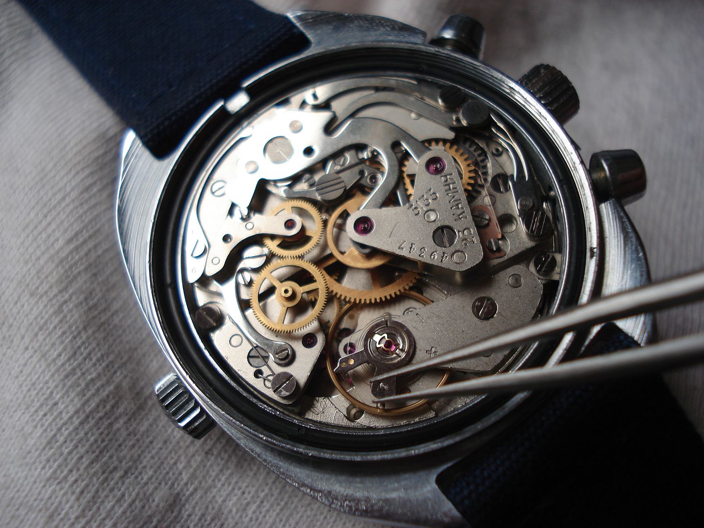

Bueno, pues me armé de valor (el cementerio está lleno de valientes :beated: ) y me puse manos a la obra con la intención de solucionar el problema yo mismo…abrí de nuevo la tapa trasera dispuesto a “operar” a corazón abierto este magnífico calibre ruso :smiley: …efectivamente, y como muy bien había apreciado Juanra, la espiral estaba enganchada y desplazada del centro.
http://img69.imageshack.us/img69/7128/espirals.jpg
Cojo la lupa y las pinzas de punta fina del maravilloso estuche de herramientas de la conjunta y la introduzco lenta y cuidadosamente (la pinzaaaa :smiley: ) hasta la espiral del volante con la intención de colocarla en su sitio :sweat:
Cual es mi sorpresa que nada más tocar la espiral con las pinzas, ésta da un bote y se vuelve a colocar centrada…ver para creer :wao: :wao:
Madre mía…pienso…esto no puede ser tan facil…el caso es que le pongo la tapa sin cerrarla y me dispongo a darle cuerda para controlar de nuevo su marcha…pasa 1 minuto…mmmmm…pues parece que no adelanta ni atrasa nada…lo dejo 1 hora…adelanta exáctamente 1 seg…buenooooooo…esto ya es otra cosa…:stuck_out_tongue:
Al día siguiente lo miro a la misma hora que lo puse en hora y…definitivamente esto está arreglado…adelanta exáctamente 20 segundos cada 24 horas…un margen más que aceptable para un crono mecánico…mi Sturmanskie está vivo otra veeeeez!!! :grimace: :inlove:
Pues eso, que ya funciona de nuevo, y gracias a vosotros que con vuestros consejos me habéis guiado, “ignacioebenus” que acertó con lo del problema de la espiral…“zorfed” que no probé tu método de darle golpecitos suaves pero que, a la vista de como se recolocó la espiral, seguramente hubiese funcionado…y sobre todo Juanra “Ancora” que lo ha clavado en el diagnóstico…vaya vista de halcón :wao: :wao:
