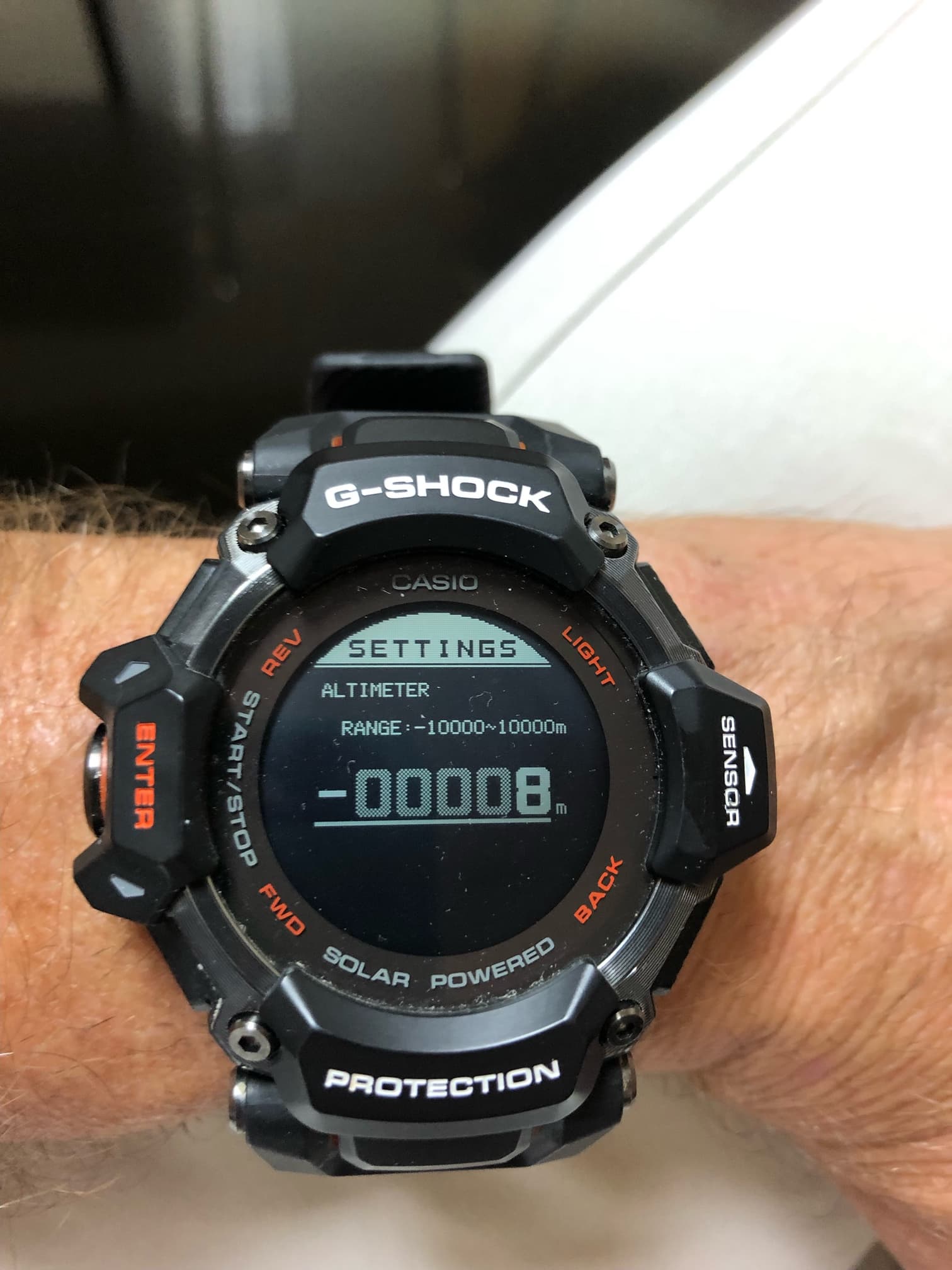

Si consulto en la wikipedia la altitud a la que se encuentra mi pueblo el dato son 8m respecto al nivel del mar. Bien, pero si consulto en el H2000, opr ejemplo, ahora, en mi despacho de trabajo, a ras de la calle en el pueblo me indica esta dato:
Como puedo interpretar estos datos? Tendría que antes haberlo calibrado? Si por poner un ejemplo, salgo a las montañas que tengo cerca a hacer una ruta de senderismo tengo antes que calibrar desde el lugar de comienzo de la ruta?

Javier, yo no sé de Casios ni de Garmin ni de Suuntos, así que no te puedo aconsejar sobre la configuración, pero recuerdo perfectamente cuando en mis primeras prácticas de campo, con nuestro profesor, que era geólogo, nos reunía después del cafecito en el bar y antes de salir a la práctica nos decía, “lo primero, a calibrar el altímetro, porque hoy nos marca que estamos a 30 metros bajo del mar, ¿alguien se está ahogando? pues a calibrar se dice”…
El altímetro no es más que un barómetro con escalas, y se debe ajustar siempre que se tenga que utilizar, pues la presión del aire al nivel 0,00 del nivel del mar, no es constante, dependiendo de las condiciones atmosféricas del momento.
Por eso, es perfectamente factible que tu reloj te marque diferentes desniveles de ruta o de tu posición. Si estás a 8m de altura con respecto al nivel del mar, debes calibrar el altímetro con esta información cada vez que lo vayas a usar.

Muchísimas gracias Rafa por tu aporte!!! :grinning:
Pues no te lo vas a creer, pero has tenido que venir tu ( sin Casios, sin Garmins ni Suuntos) con la explicación de tu profe geólogo y se me ha hizo la luz. Que seguramente es la misma explicación que lo indicado en el manual de usuario, pero claro, explicado en el lenguaje entendible de tu profe resulta mucho más “amigable”
Ya he ajustado “manualmente” la altitud real de mi pueblo de 8m sobre el nivel del mar.

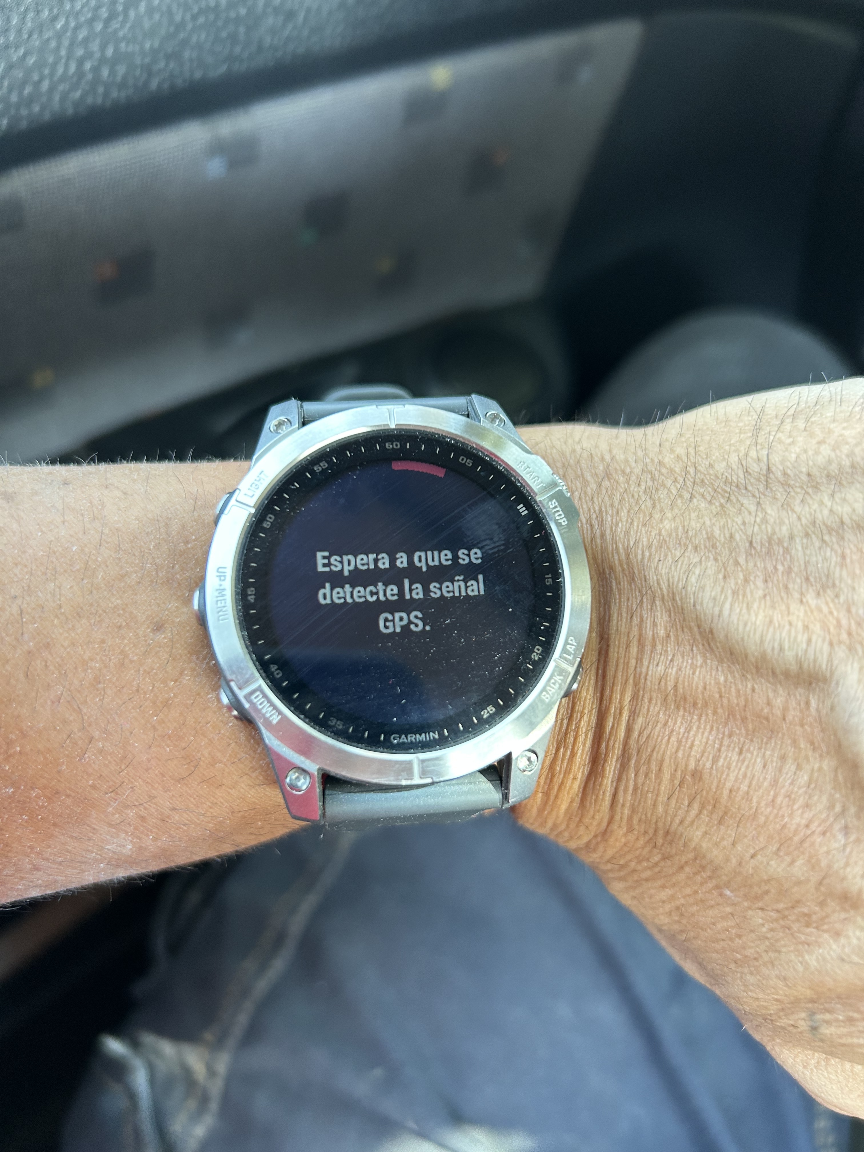

En mi Fenix 7 acaba de tardar dos segundos en coger la altitud con el GPS dentro del coche.
Entiendo que no calibra la altitud por la posición gps (o eso parece), pero para ello tienes el móvil en casi cualquier punto y listo, lo que algunos hemos comentado.
Justo antes de la salida en un cruce de caminos normal que esté cartografía do claro. Sin más
