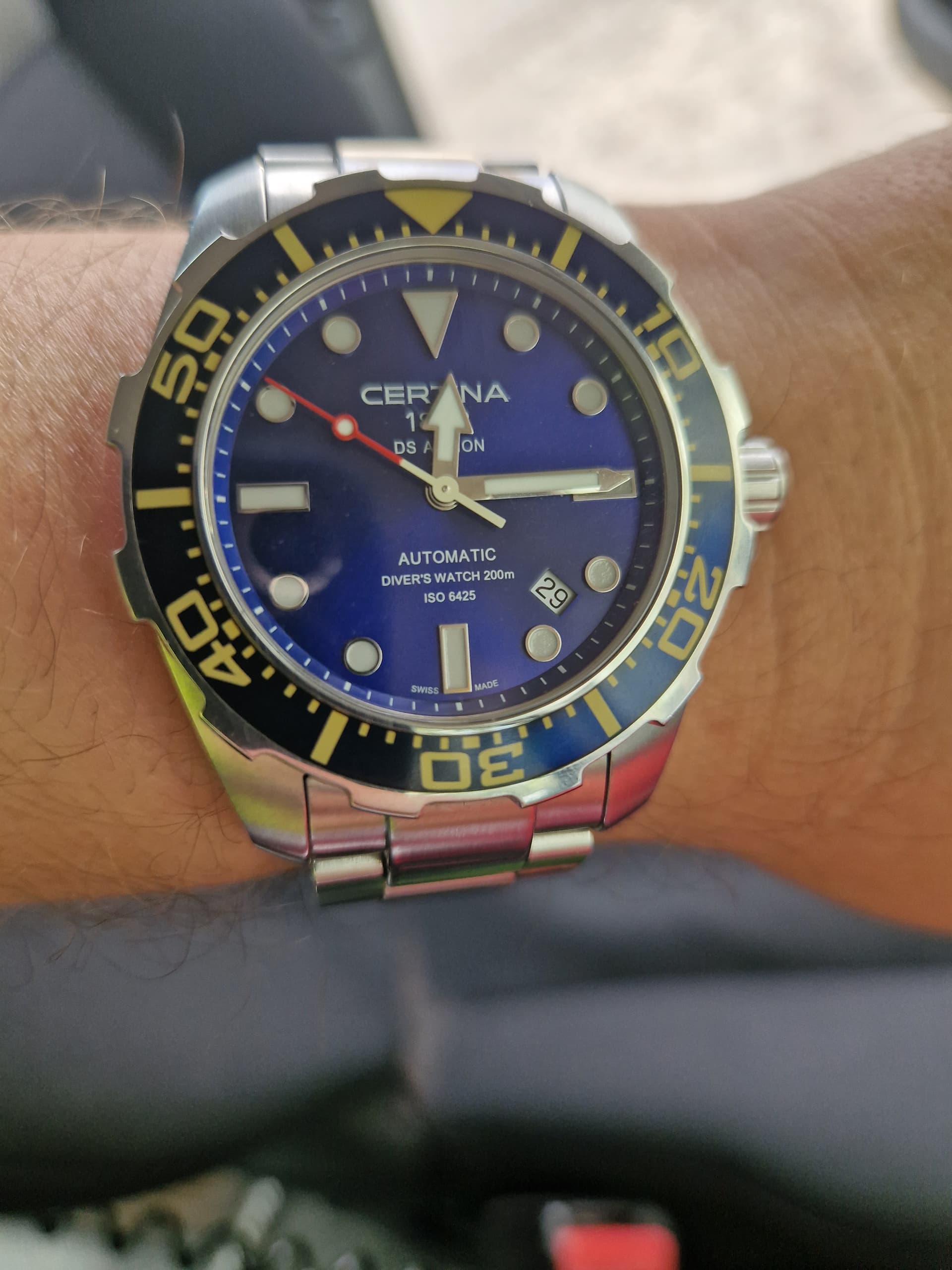

Ya hará un par de años que me di cuenta del envejecimiento del bisel, o más bien del “amarilleo” del mismo pero, un poco porque no lo he usado en exceso, y un mucho por dejadez, el caso es que hasta ahora no me he puesto a hacer las gestiones pertinentes.

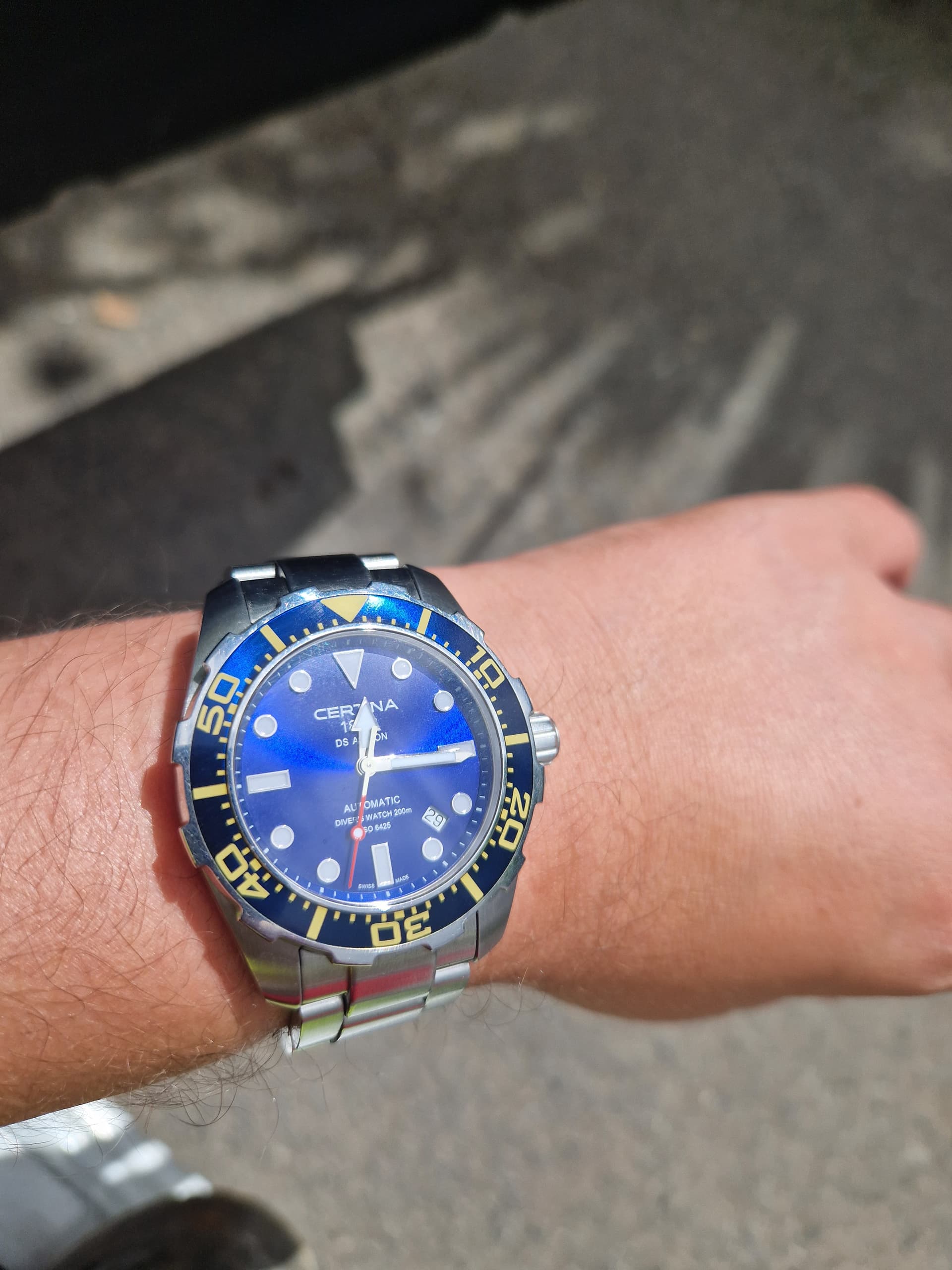

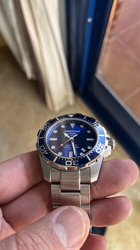

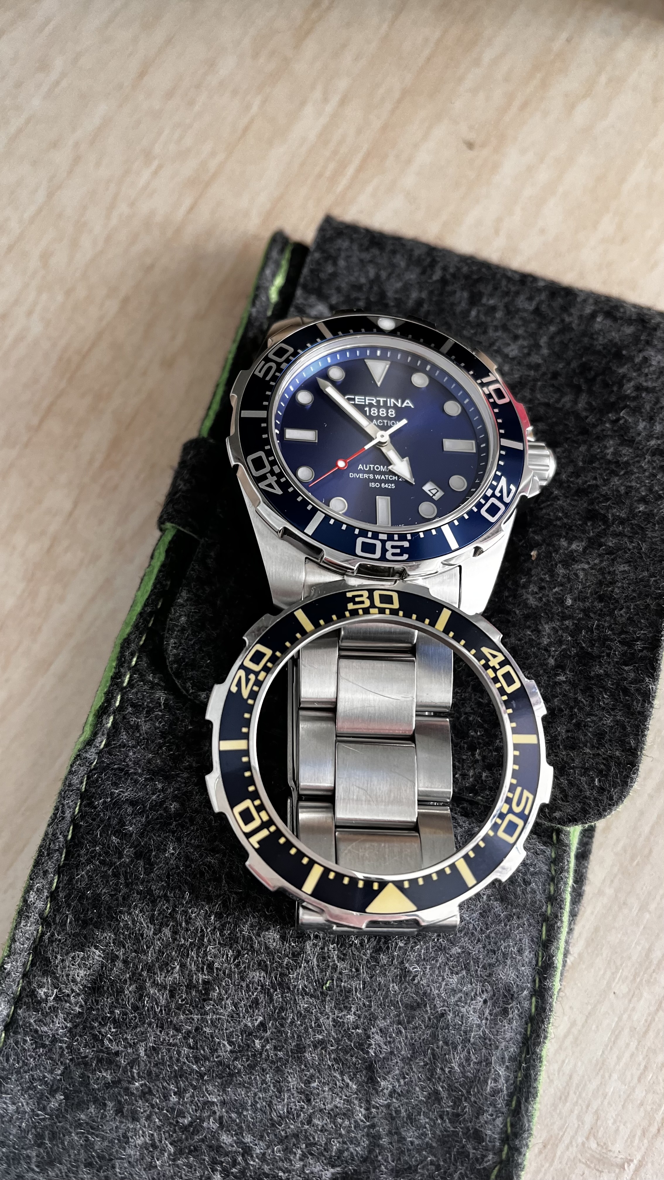

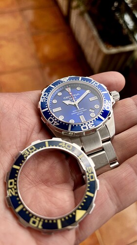

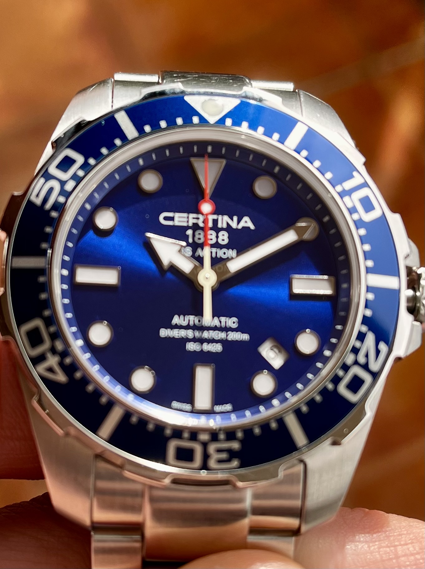

El reloj parece otro, nuevo vamos! Aunque me tengo que hacer a la novedad del brillo y color.

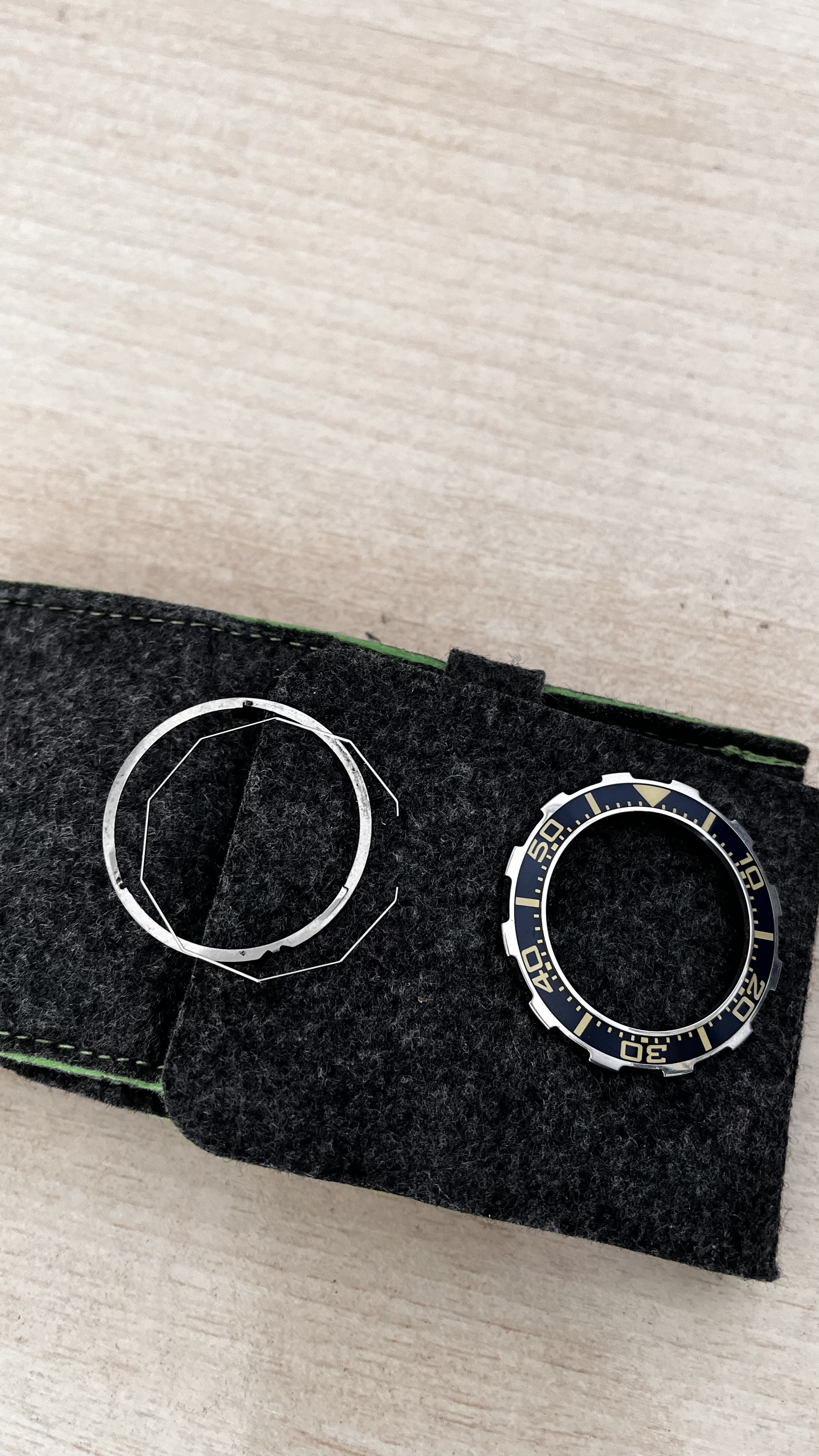

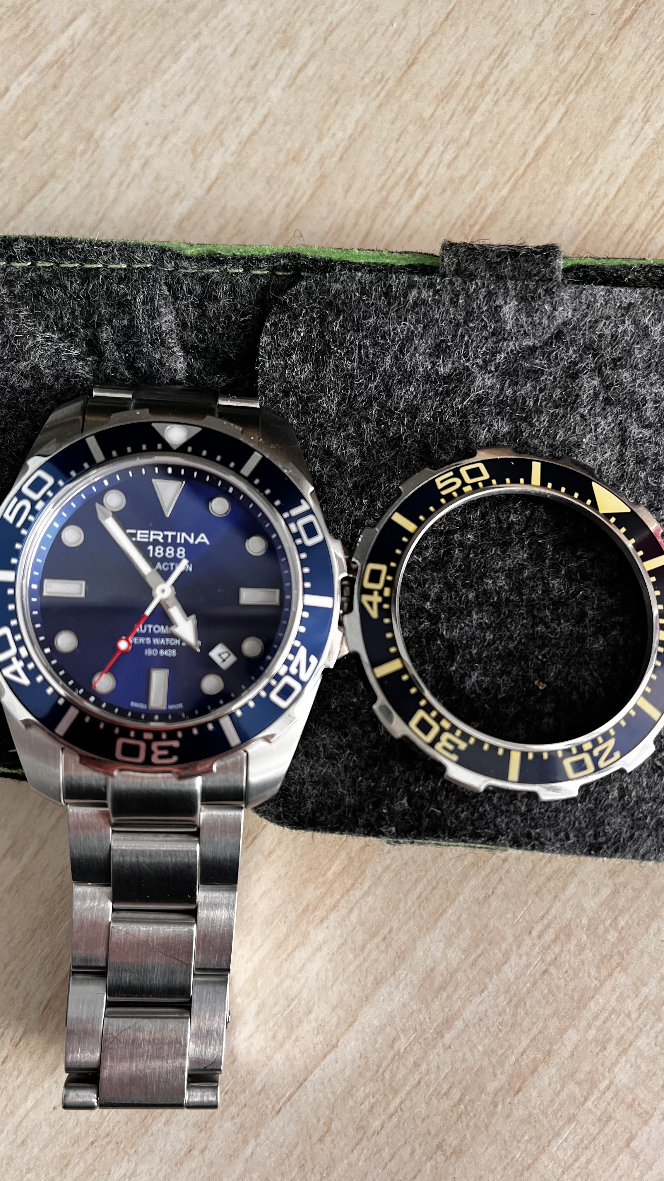

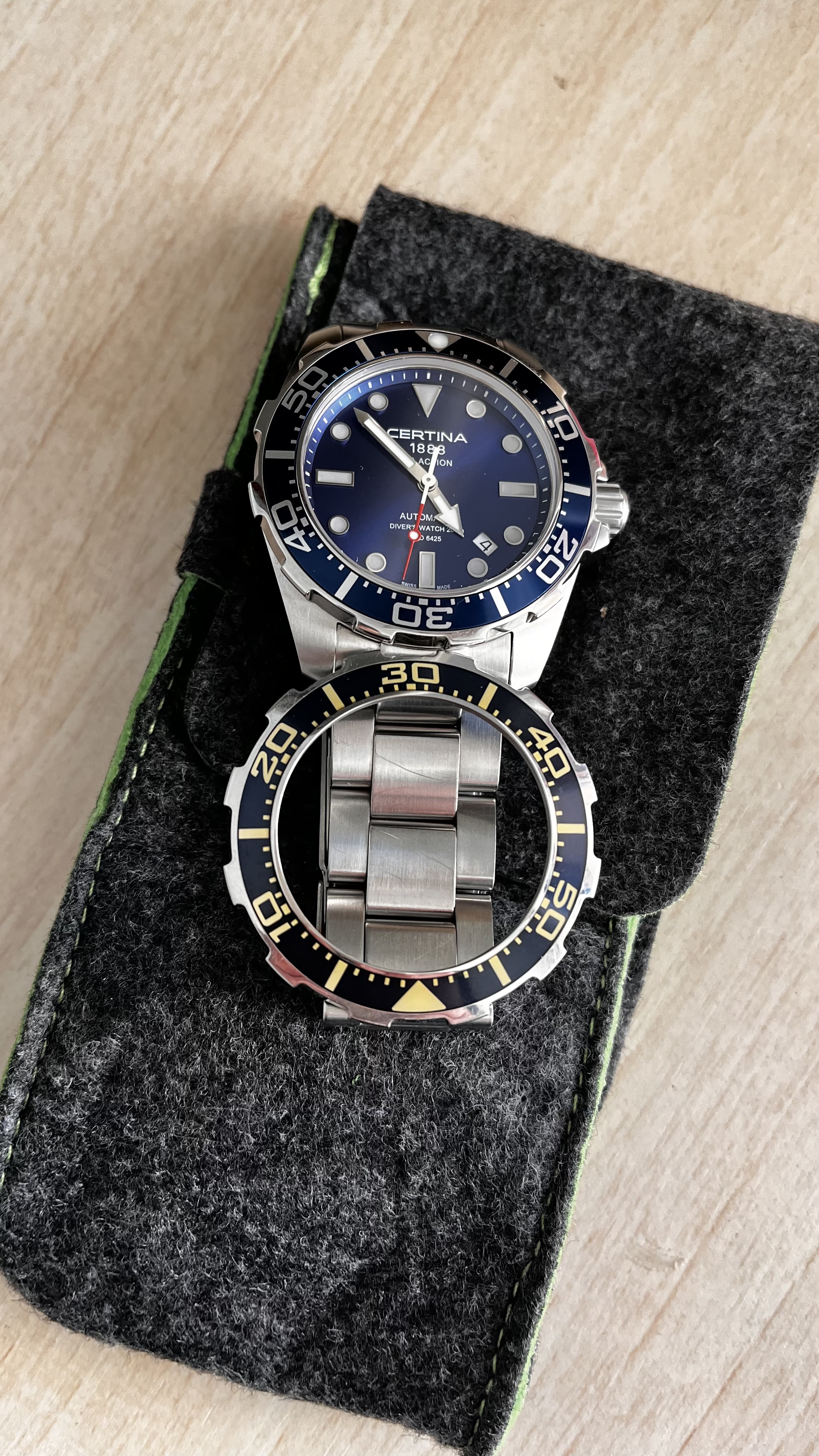

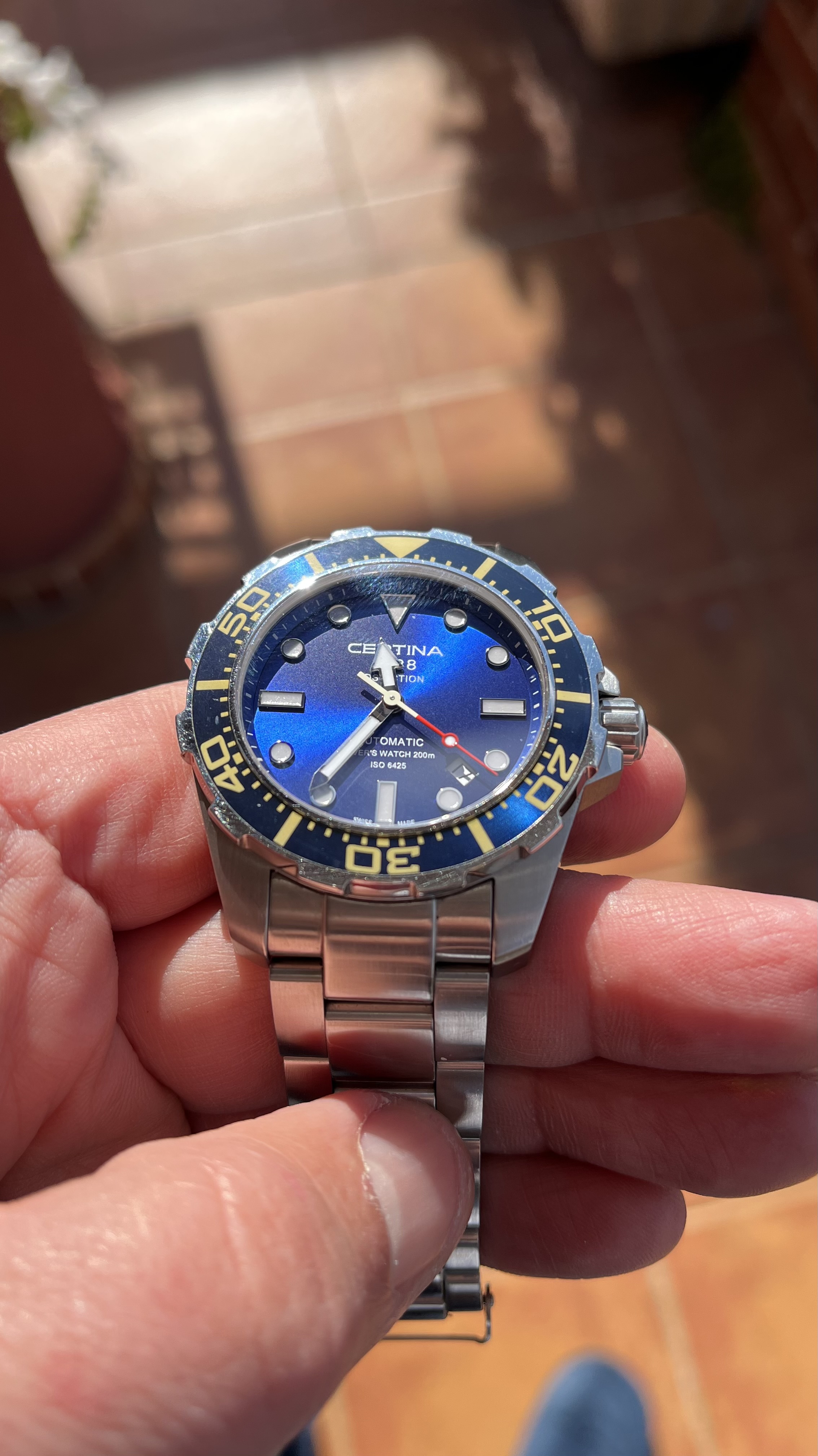

Pongo alguna foto con el antiguo bisel que junto al muelle me han devuelto.

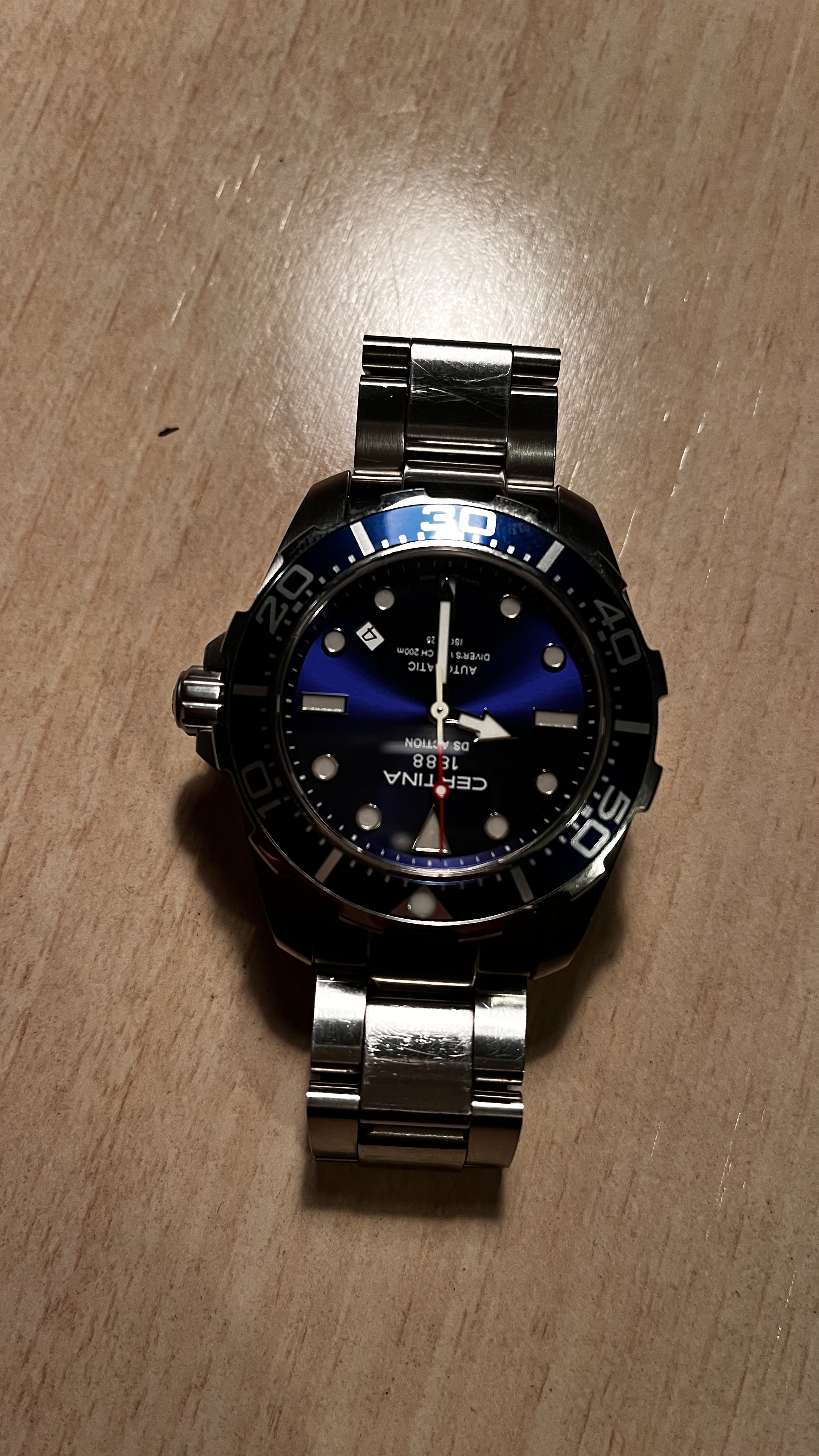

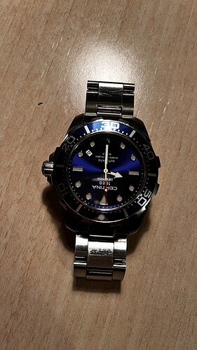

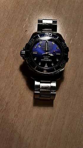

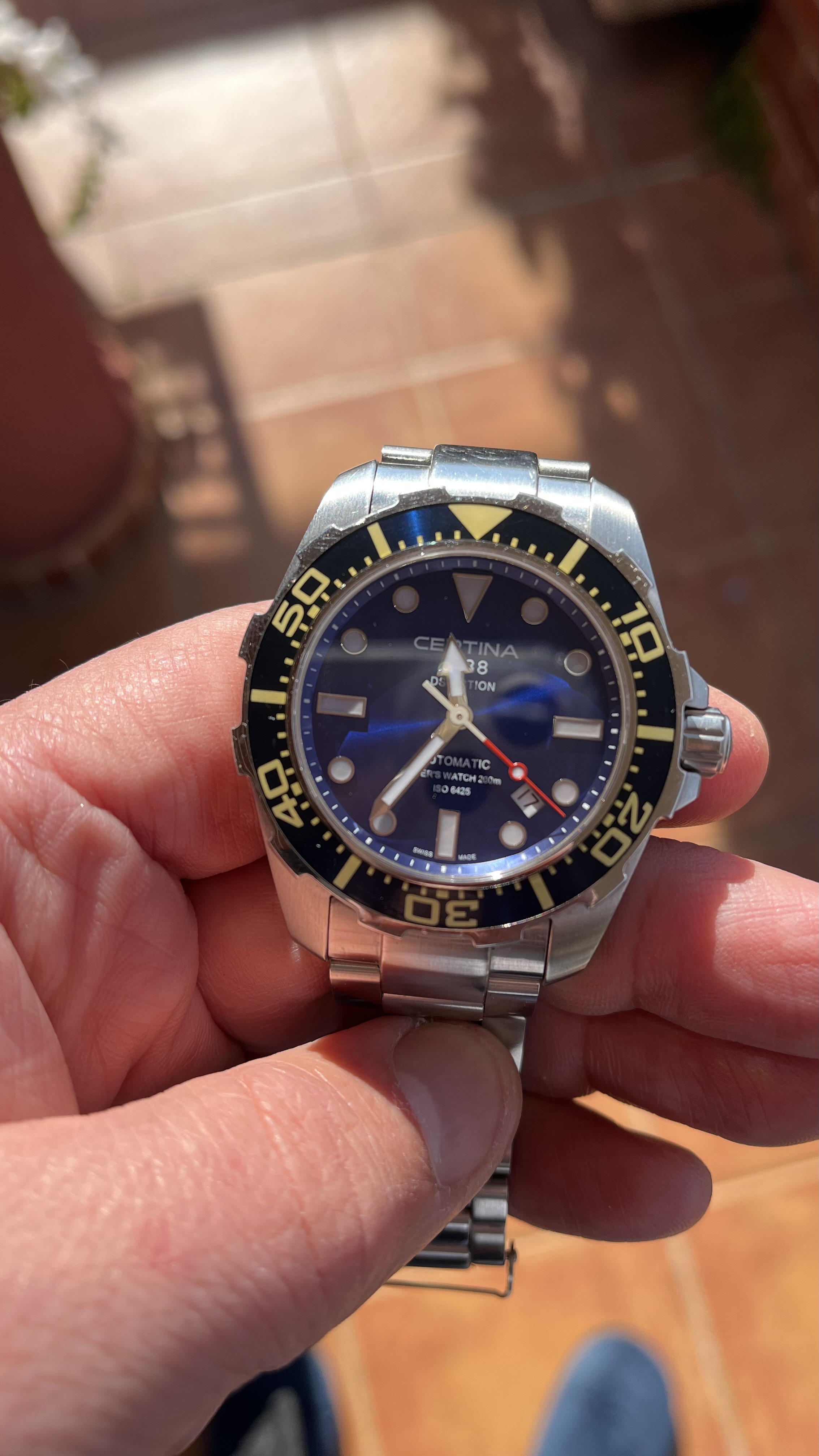

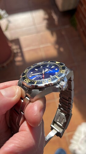

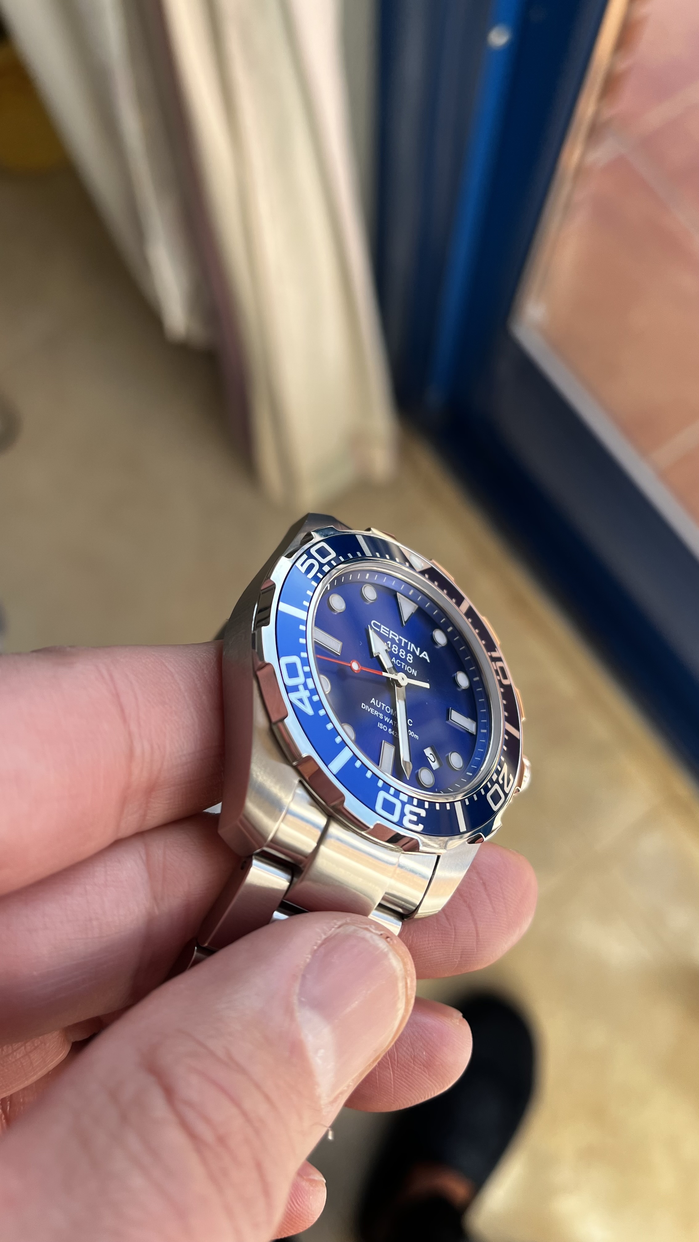

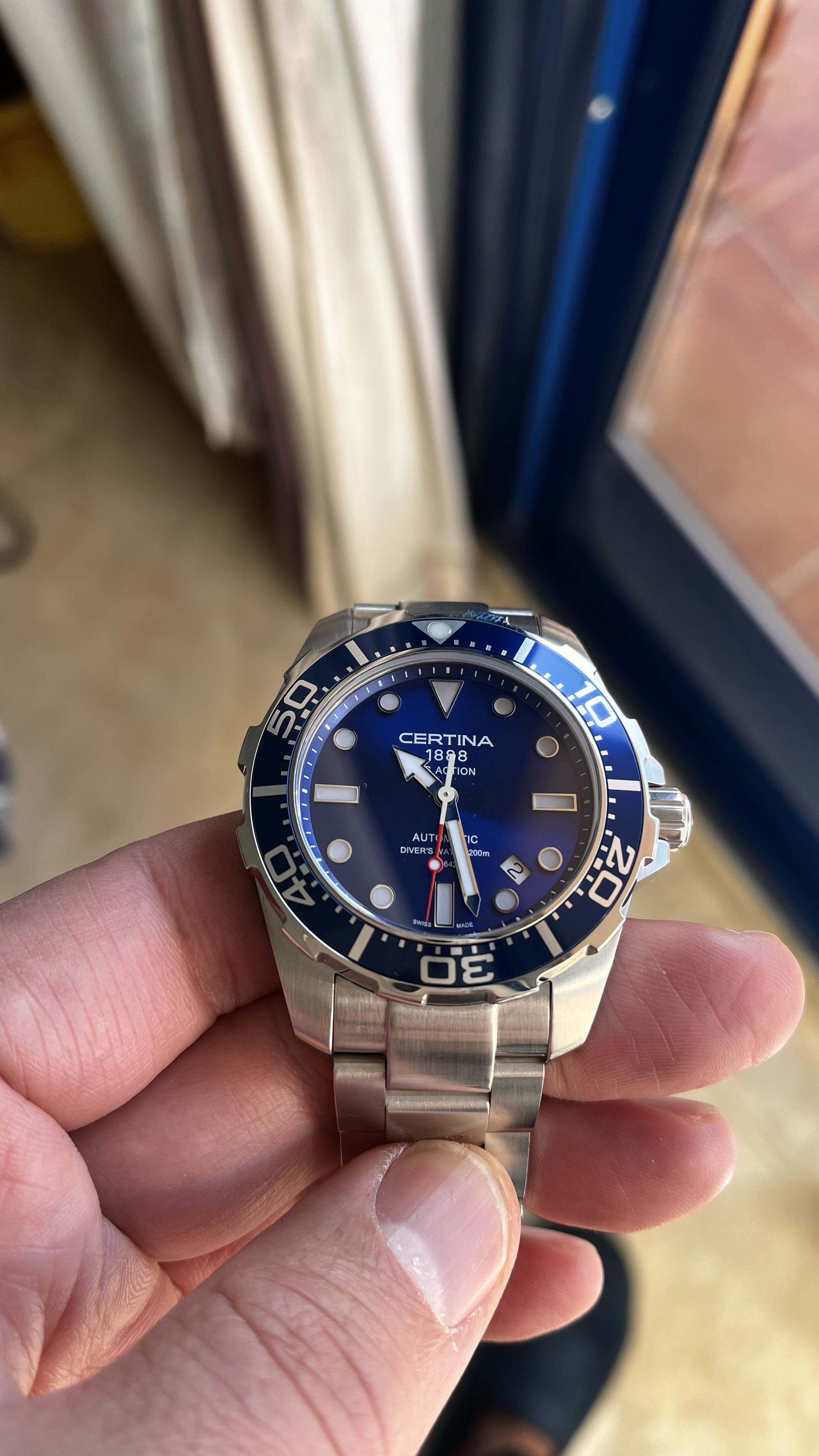

Seguro que alguno se ha dado cuenta…el bisel no queda bien alineado, y es que no sé si es porque el bisel es de un modelo más nuevo, pero encima tiene un ligero o no tan ligero juego. Además, es de 60 clicks, el anterior era de 120 (creo) , y digamos que suena un poco a lata.

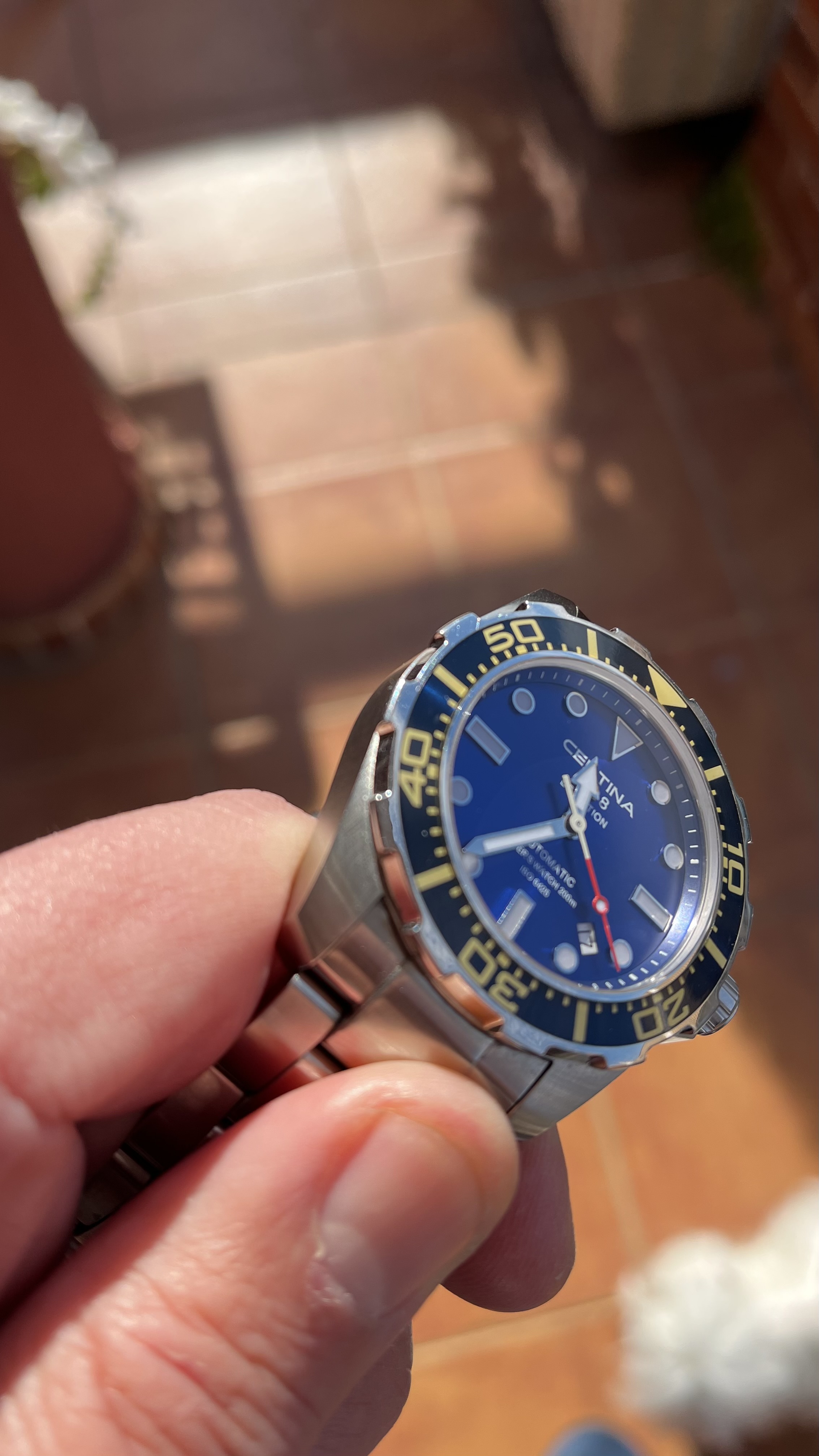

En las últimas fotos he intentado que se vea el juego, poniendo las dos “posiciones” que llega a coger. (Mañana con luz intento que se vea mejor)
Más: solo tiene lumen el el puntito del triángulo…he probado el antiguo, y bueno, creo que lo ha perdido porque solo “ilumina” el triángulo y la parte comprendida entre el 10 y el 20, éstos números también.
Creo que mañana dejaré un mensaje al SAT a ver qué dicen. Que pensáis vosotros?

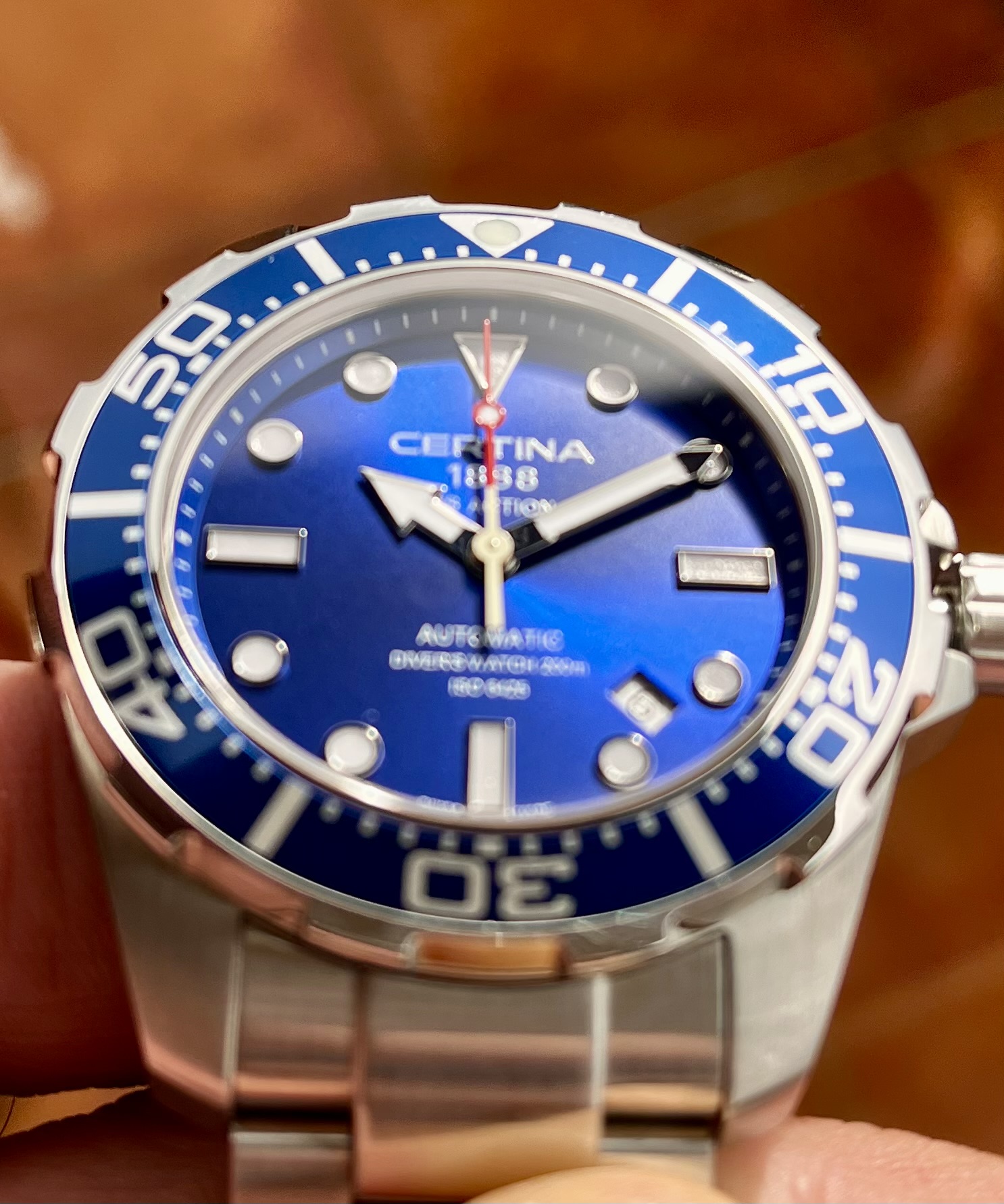

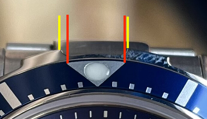

Lo del desalineamiento del bisel / insert: nada tiene que ver que sea de 60 o 120 clicks u holgura alguna aquí, claramente el insert ha sido mal pegado al bisel no quedando centrado entre muescas de dicho bisel, se ve claramente en la siguiente foto:

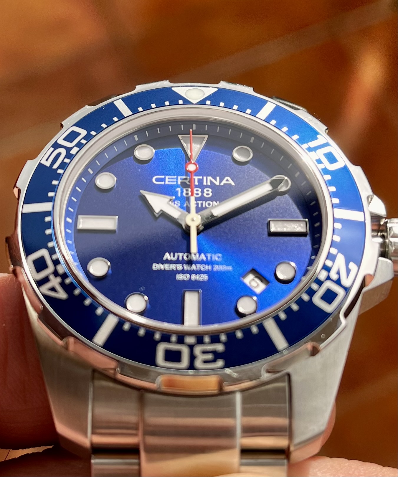

Ya me ha llegado por segunda vez.
​Ahora ya si viene alineado. Tiene un ligero juego pero no como la otra vez…y digo ligero porque ya he ido a buscarlo.
En fin, que el reloj parece otro.
