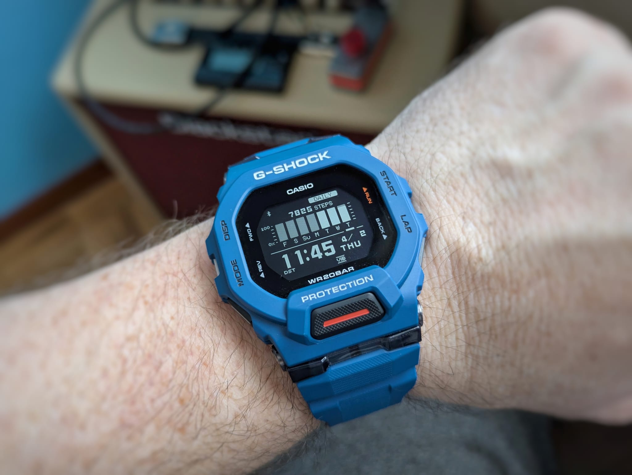

Lo mejor para usar en trabajos pesados donde soportes vibraciones continuas es un digital y si es de los baratos aún mejor.

La más famosa es Certina, también Victorinox tiene alguna versión en automático. Pero para esos menesteres mejor un G-Shock u otro digital. De hecho los cuarzos analógicos tampoco son adecuados.

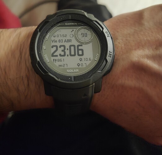

Pero para comodidad,ligereza y mediciones,no hay nada como un artilugio de estos…..
Hay algunos con diseños y medidas especiales.

En general para deportes una pulsera de actividad es lo más recomendable. Por precio/prestaciones y porque no te dolerá maltratarla.
