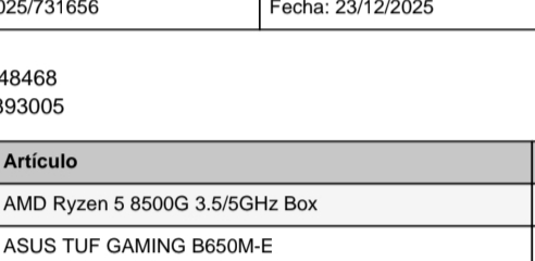

Y está es la placa base y el procesador alguno de vosotros podéis orientarme,la gráfica es una Nvidia GeForce gtx1650,que tiene unos añitos ya,el problema ha venido después de la mudanza,un saludo y adelante con vuestras opiniones,salut i força ( "pisha"es para ir integrándome)

Prueba sacando la imagen por la Apu y no por la gráfica, ese procesador lleva una 740M integrada, no necesitas la gráfica para que te saque imagen, así descartar que puede ser fallo de la 1650.
(Conecta el HDMI o el DP a la placa, no a la GPU)
Lo que comenta el compañero, yo quitaria la GTX y probaría con la que incluye el procesador, asi que luego conecta el hdmi o displayport directamente a la salida de la placa madre.

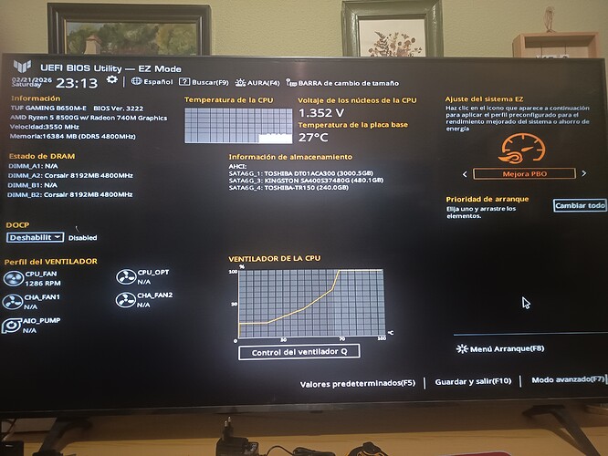

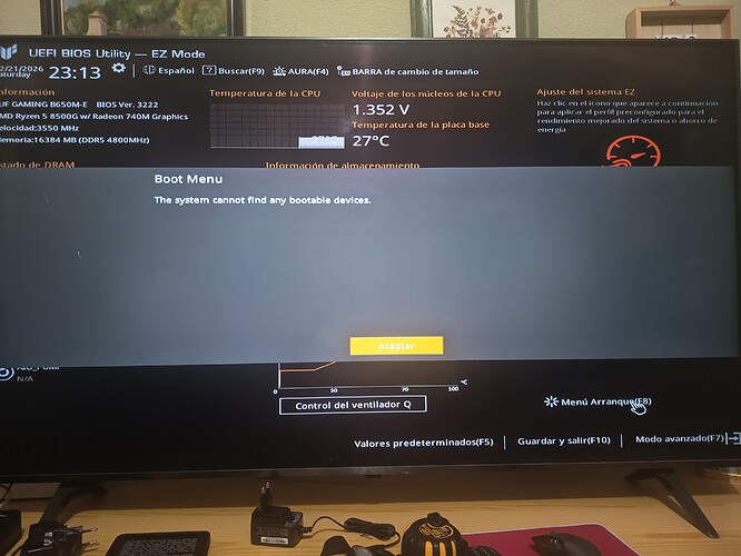

Ya dicen zapatero a tus zapatos,he quitado la gráfica y he puesto la integrada y paf!! putada gorda no arranca,entra directamente en la bios y me dice que no hay disco de arranque, pero no me deja seleccionarlo de ninguna forma
Marca 3 discos duros sata, entiendo que no te detecta un cuarto disco de almacenamiento.
Por las características del ordenador lo más comun es que sea un M2.
Si es así verifica que al quitar la gráfica no hayas tocado ese disco, desenchufa el ordenador, desatornilla el m2 y vuelvelo a poner, si no va y tu placa madre tiene varias entradas de m2 usa otra.
