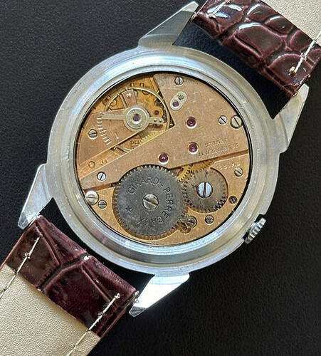

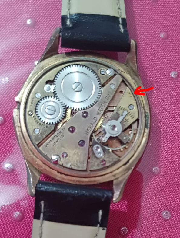

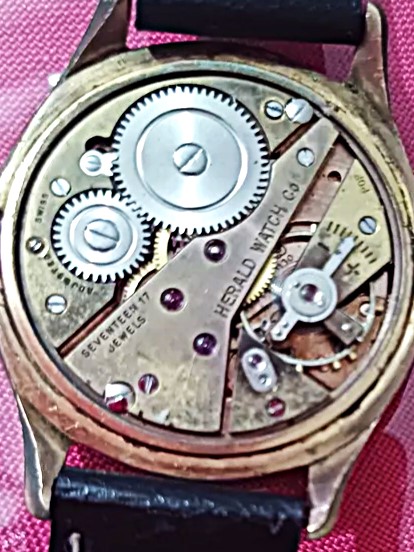

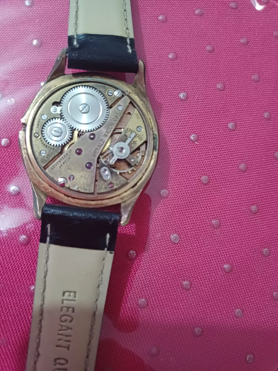

Hola gente, he adquirido este relojvintage… el cual no está en funcionamiento, pero se lo llevaré a mi relojero de confianza para que lo reviva (si puede). Mi duda es respecto al calibre que lleva, no puedo encontrar el modelo grabado y solo dice HERALD WATCH Co. Lo cual no he encontrado nada de información !!
Espero que puedan darme su opinión! Saludos desde Argentina!
Buenas:
Yo creo que es un AS 1130 remarcado.
https://ranfft.org/caliber/496-AS-1130
Debajo del volante debería haber una inscripción.
Edito:

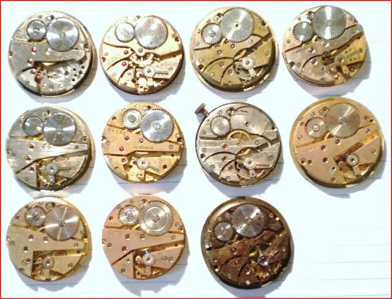

Aqui hay un hilo excelente con datos de ese calibre que puede llevar diferentes puentes.
A mi parecer, es un reloj montado a piezas, con un ebauche de AS como bien han apuntado, remarcado para la Herald Watch Co, que perteneció a Wittnauer y se distribuía en USA. No tiene nada que ver, creo… con GP
Yo también creo que es un franken.
Gracias!! Buena data… voy a investigar un poco ese movimiento. Espero que el relojero pueda hacerlo andar. Se ve lindo pero abandonado.
Gracias por la data!! Digamos que Herald Watch Co era tal vez una empresa que los distribuía? Los ensamblaba? Algo de eso…
Saludo grande!
No, era una empresa de relojes con sus propios diales marcados, pero este marca GP, por eso me inclino a pensar que es un reloj hecho de diferentes relojes, lo que aquí denominamos franken…
Oh que pena, de todas formas lo pague muy barato… es un lindo reloj para portar, por mas que sea un frankenstein jaja!!

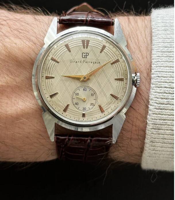

Revisando internet, si hay modelos de Girard Perregaux con ese calibre, por el calibre está decorado por ellos.
Me da la sensación de que en algún momento el calibre original fallo y lo sustituyeron por el de un reloj donante.
La esfera y las agujas si me parecen originales.
Si, he visto que suelen decorar los calibres, grabarlos con la marca… Pero bueno, no he encontrado informacion sobre la marca HERALD WATCH Co, con respecto a calibres…

Herald watch CO es una marca de relojes americana fundada en Nueva York en el año 1887. Y hay relojes suyos en la red si los buscas.
El calibre AS1130 es uno de los más comunes de su época y más teniendo en cuenta que los personalizaban para las distintas marcas. Lo que le daba un aparente plus de exclusividad.
Hay multitud de relojes asequibles con ese calibre para ejercer de donantes. En tu caso ha tocado uno de esa marca como podía haber sido, Duward, laco, Dogma o similar. Depende de la red de venta de cada país.
Lo que sí es bueno de cara a un coleccionista, es que la esfera, la caja y las agujas sean originales. Eso sí es más difícil de conseguir.

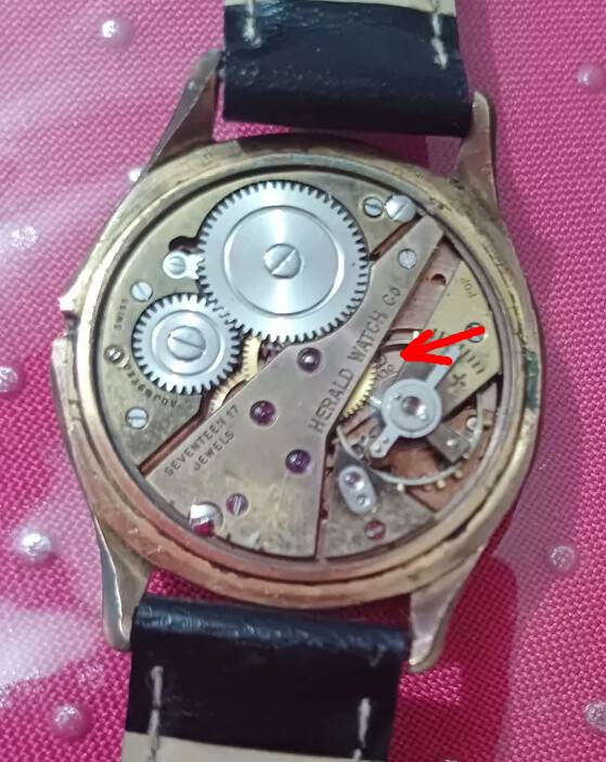

Los compañeros ya han aclarado las dudas pero un par de apuntes por si pueden resultar de utilidad en un futuro con otras piezas.

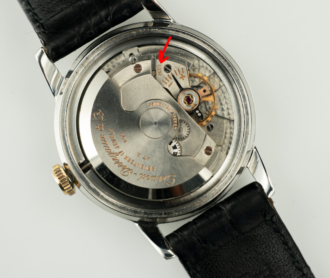

Como señala @gualterio, el calibre es un AS1130 y suelen llevar la marca debajo del volante. También en este caso, lo podemos encontrar donde señala la flecha.

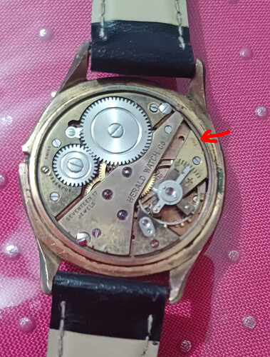

Por otro lado, Herald Watch Co. era un importador estadounidense (no fabricante). Un detalle que puede indicar que nos encontramos ante una pieza de importación para el mercado estadounidense es el código de importación. Depende de la época pero normalmente cada marca o ensamblador que vendía en ese mercado tenía el suyo. Nuevamente, en este caso lo podemos encontrar donde indica la flecha.

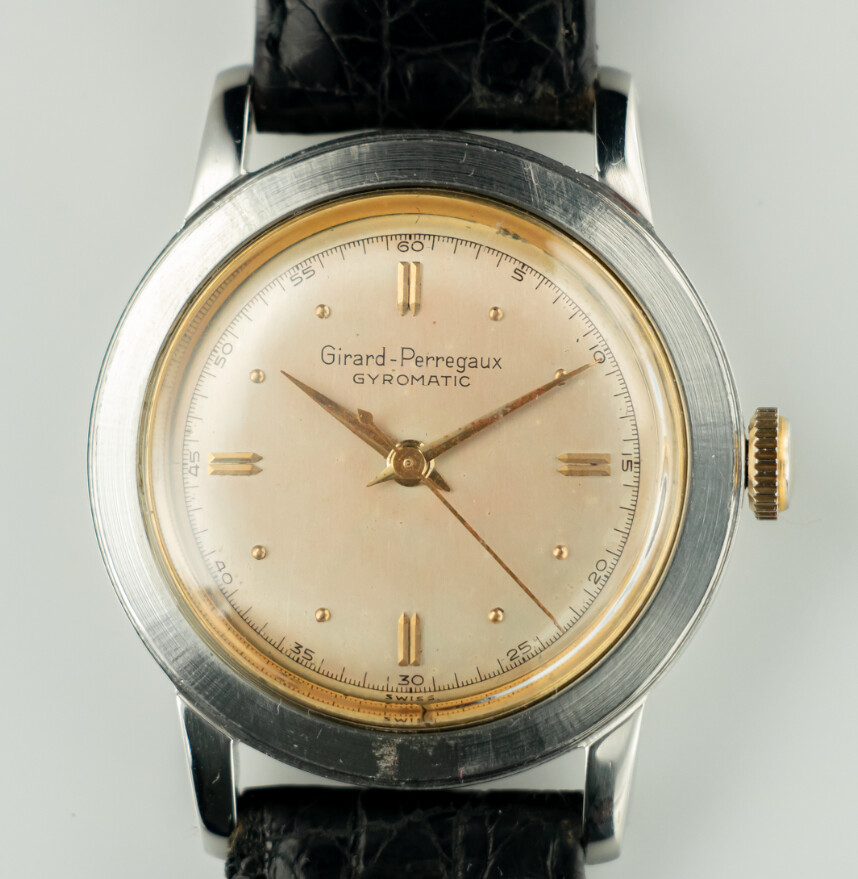

Girard-Perregaux también tenía el suyo (GXM), como podemos ver en el siguiente modelo de ejemplo.
Como referencia, un par de fuentes de consulta para tablas de códigos:
https://web.archive.org/web/20120318042307/http://www.ranfft.de/uhr/info-uscode-e.html
Lo que hacía la Herald Watch Co. era importar los relojes para su venta en Estados Unidos. No obstante, al igual que los compañeros, también creo que se trata de un franken y no un GP original. En el caso que nos ocupa, me parece ver el código POF en el calibre. Si es así, según tablas se correspondería con la marca Auréole, lo que podría indicar el origen del movimiento, un Auréole originalmente vendido por, o fabricado para, la Herald Watch Co. Tendría sentido porque he visto otros ejemplos de Auréole marcados como Herald Watch Co.

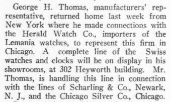

En cualquier caso, en los años 20 eran populares y se les conocía como importadores de relojes Lemania, una representación en exclusiva para tierras estadounidenses que habían conseguido en 1925, como podemos leer en la siguiente nota, The Jewelers’ Circular, 11 de febrero de 1925, Vol. 90 Iss. 2.
Una referencia más a esta representación comercial, en The Jewelers’ Circular, 19 de enero de 1927, Vol. 93 Iss. 25,

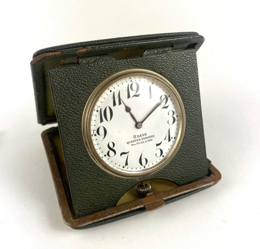

Ejemplos de este tipo de reloj se pueden encontrar fácilmente por Internet, era bastante popular y lo comercializaban todo tipo de marcas y negocios. Aquí un 8 Days Quarter Repeater que al parecer vendía en la Herald pero personalizado para otra empresa.

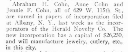

Se trataba de un negocio de la familia Cohn y si bien encontramos una nota de constitución de la compañía publicada en The Jewelers’ Circular, 3 de enero de 1917, Vol. 73 Iss. 23
