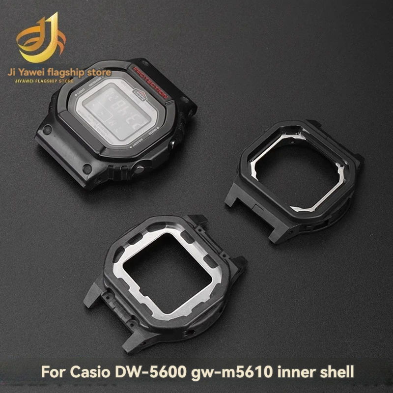

En AliExpress he visto cajas para el 6900, no sé si habrá para los 5610.

20,36€ | Carcasa interior para reloj Casio 5146 GA-110 120 140 150 GA900 DW-5600 DW5600 GW-M5610 GM5600, accesorios de caja de movimiento de bisel de repuesto

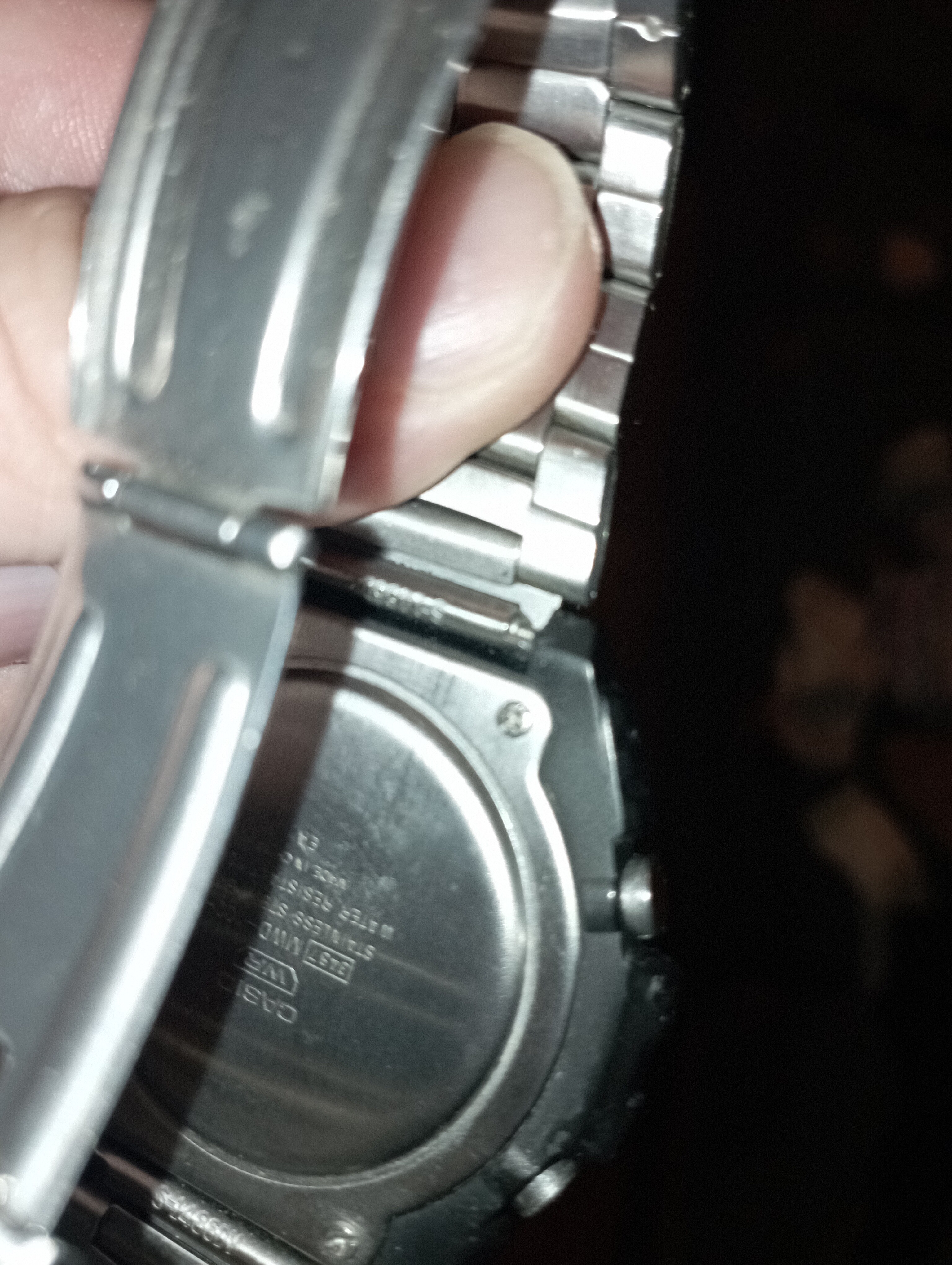

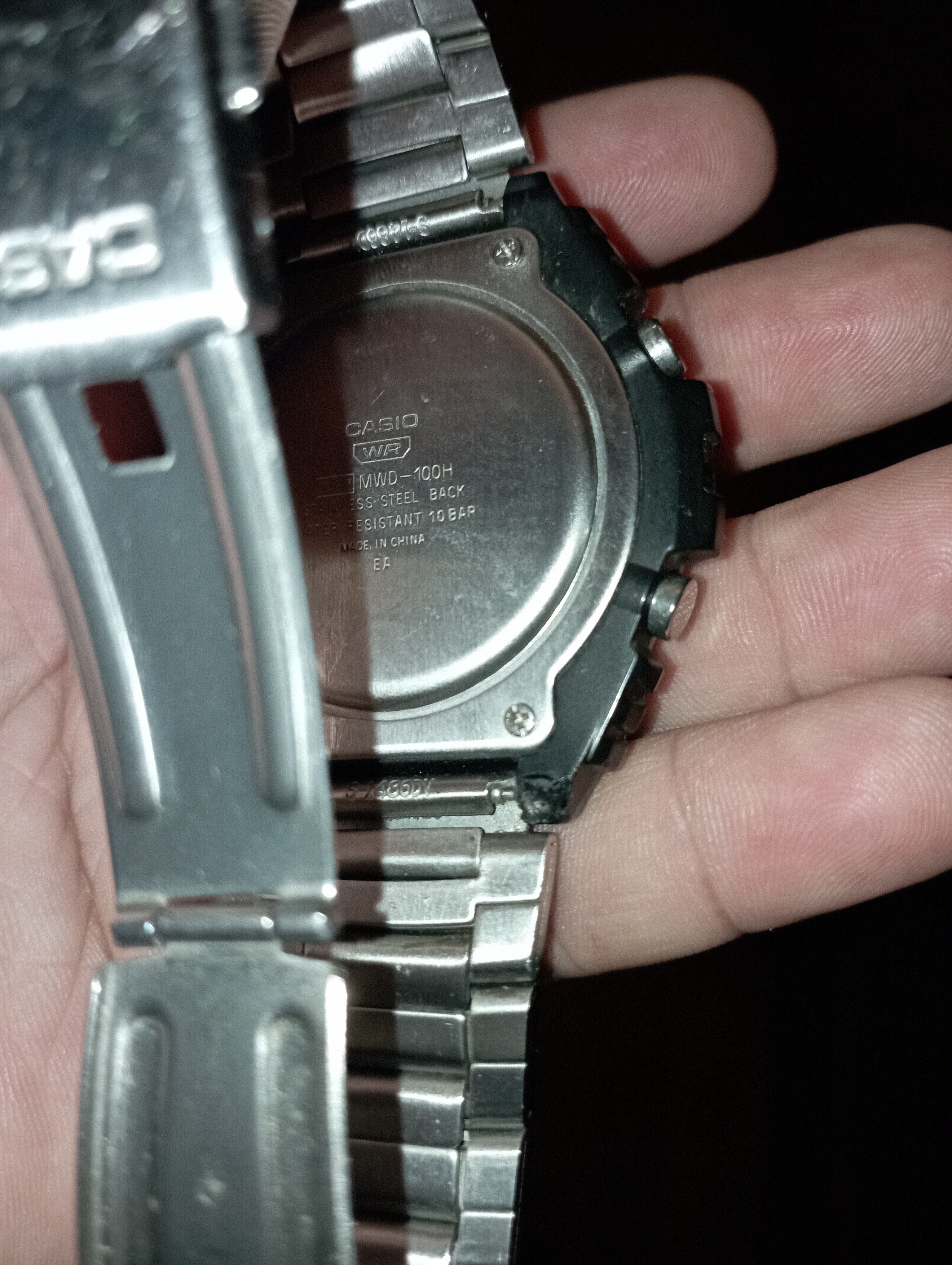

Yo arreglé la de un Casio que tengo que se rompió tal cual, poniendo el pasador y con un estañador calentando y moviendo el plástico, lleva la chapuza 4 años así y sin problema.
Aunque la opción del epoxi no es nada nada mala
Lado bueno:
Lado apañado (esquina inferior)

Voy a buscar mas en Aliexpress porque justo su modelo está agotado.
Gracias. De encontrarlo tendría que mirar como pasar el cristal de una caja a otra.

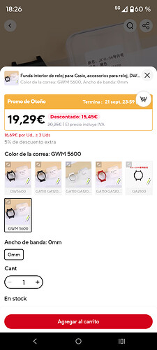

Por cierto, si no me equivoco, en Ali había cajas de metal para el 5610. Aunque creo que hay que ir con cuidado por el tema de la carga solar
A mí me sale que hay stock….

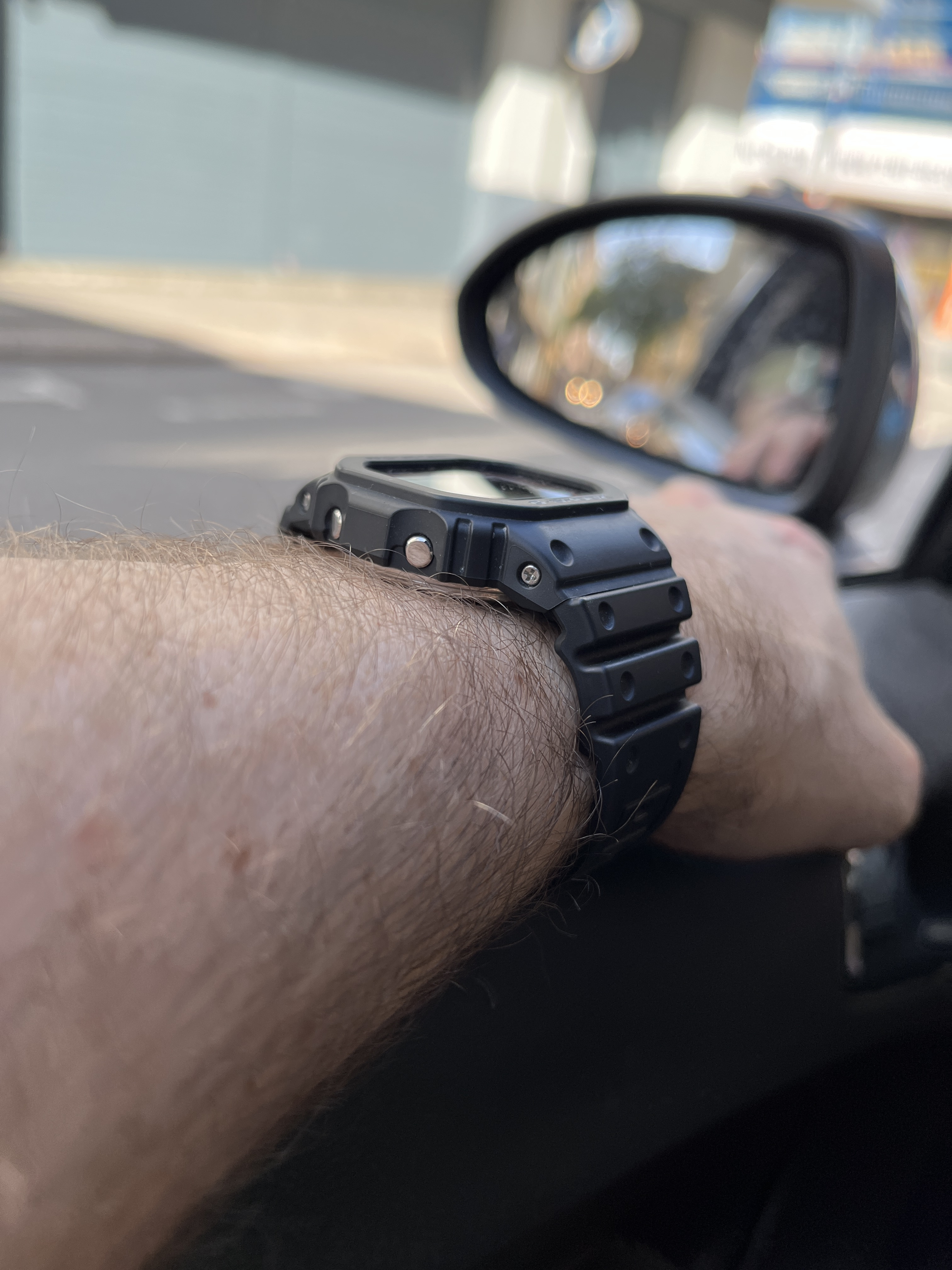

ACTUALIZACIÓN:
Aunque le compré un G-shock nuevo (acero y tapa roscada), continuaba intentando arreglar el anterior. El arreglo no resistió.
Ayer por fín me llegó una caja de Aliexpress compatible con el GW-M5610. Han estado agotadas en todas partes.
Mientras tanto había visto varios tutoriales y había un problema.
Este modelo lleva la célula solar en un cristal fino pegado paralelo al cristal frontal a muy corta distancia. Si intentas empujar el cristal desde dentro para cambiarlo te cargas la célula.
Desmonté módulo y pulsadores y metí la caja vieja en alcohol isopropílico. Con esto disolví el adhesivo que mantenía la célula en su sitio y la empujé suavemente hasta que quedó tocando el cristal frontal. Luego con la prensa y suave-suave empuje las dos piezas a la vez. En total saque cuatro elementos: célula solar, una pequeña lámina de plástico transparente por todo el perímetro (también pegada), el cristal y la junta perimetral del cristal.
Limpié todos los restos de adhesivo en el alcohol pero me pasé de tiempo. Lo tuve casi una hora y al limpiar se fué un poco(muy poco) la serigrafía del cristal.
Posteriormente monté todo en la caja nueva limpiando y engrasando botones, juntas,… Apliqué adhesivo de doble cara donde lo había tenido la original. Para ello utilicé el sobrante del adhesivo de los biseles de Seiko de 3M, cuando usas la sección exterior para fijar el bisel te suele quedar sin usar el círculo interior de la pegatina.
Volví a colocar el bisel metálico que he lijado en parte (metalizado) para quitar marcas del golpe y en lugar del armis metálico le he puesto una copia del negro de eslabones de casio que tenía por ahí.
Así ha quedado:
En la siguiente se aprecia en la pantalla la pintura blanca que ha perdido por frotar demasiado limpiando el adhesivo con alcohol.
