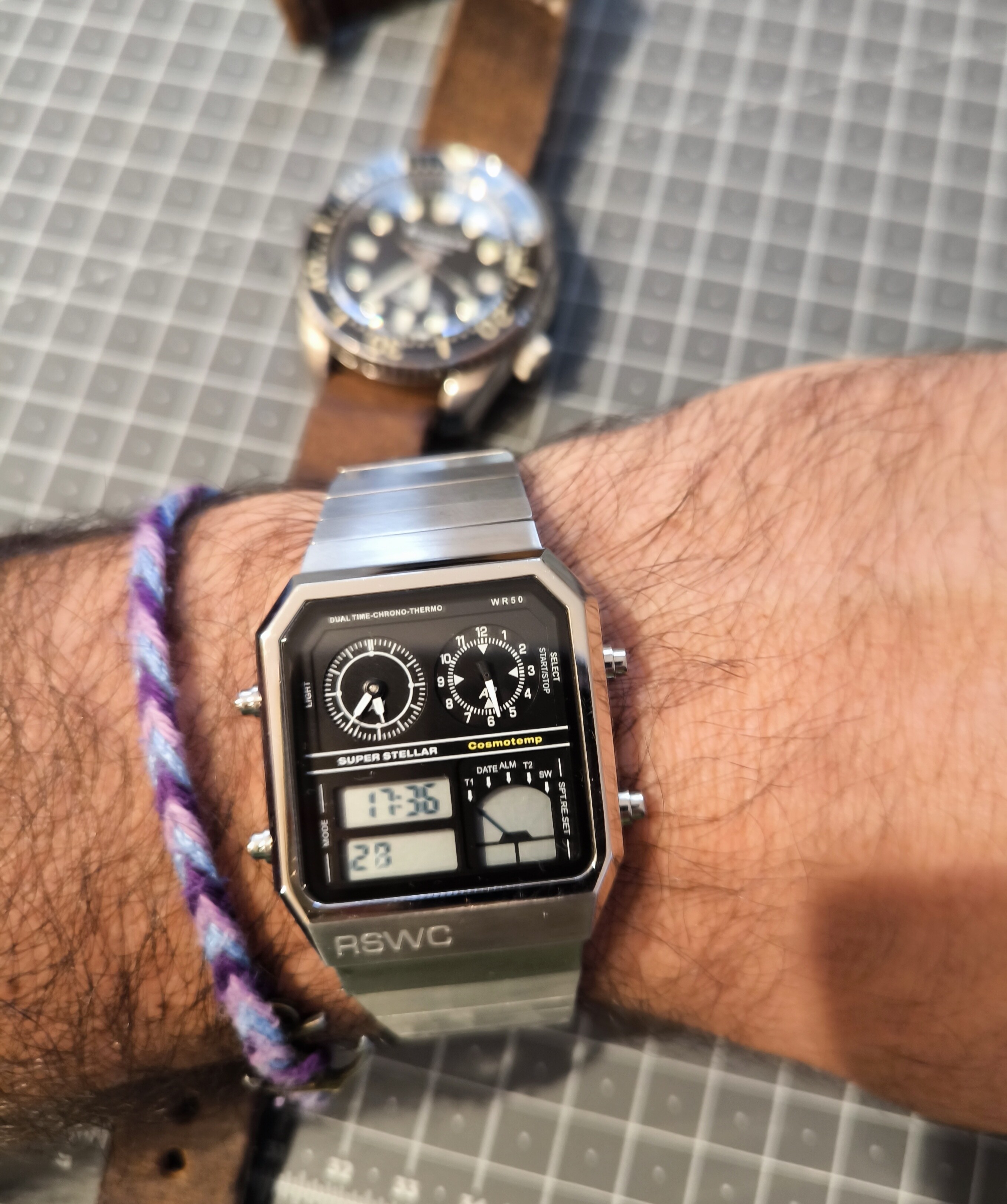

Esta noche me he calzado el cosmotemp para llevarlo mañana y me he fijado que iba como dos minutos atrasado. No sé cuánto hace que nos llegó, pero desde entonces no lo había vuelto a poner en hora… por lo que creo que no va nada mal dicho módulo.
La cuestión es que cuando voy a apretar el botón D ( arriba dcha) para entrar en el modo de cambio de hora este no hace ninguna mención.
He ido probando diferentes funciones y entrando en el menú de configuración ( botón D) en cada una de ellas y el reloj no responde. No podía modificar la hora de la alarma, cambiar la fecha, etc. hasta llegar al crono donde al apretar un poco más fuerte o quizás con alguna inclinación, ha empezado a contar al cabo de unos segundos.
Esto me ha animado a probar más fuerte cuando cambiaba la hora. Al principio no había manera pero al final he podido cambiarle la hora y dejarla ajustada perfectamente. Para ello he tenido que apretar con el culo de un lápiz porque sólo con mi mano no había manera.
He de decir que el resto de botones funcionan correctamente y que el reloj nunca se me ha caído al suelo, ni ha recibido golpes y creo que me lo habré puesto 5-6 veces.
He modificado anteriormente relojes analógicos, pero nunca he tocado un digital, a parte de cambiarle la pila, por lo que voy un poco perdido.
No sé exactamente cuál es el problema pero creo que puede ser uno de estos dos. O el módulo ha fallecido en parte y hay que cambiarlo por el que tenemos de recambio, o el pulsador no hace contacto correctamente con el módulo y por eso no reacciona correctamente cuando pulso.
En cualquier caso no sé cómo proceder ni qué he de mirar/tocar, si se trata de la segunda opción. Alguno de vosotros podría echarme un cable? Muchas gracias de antemano
Añado foto del susodicho para hacer un poco más ameno este post

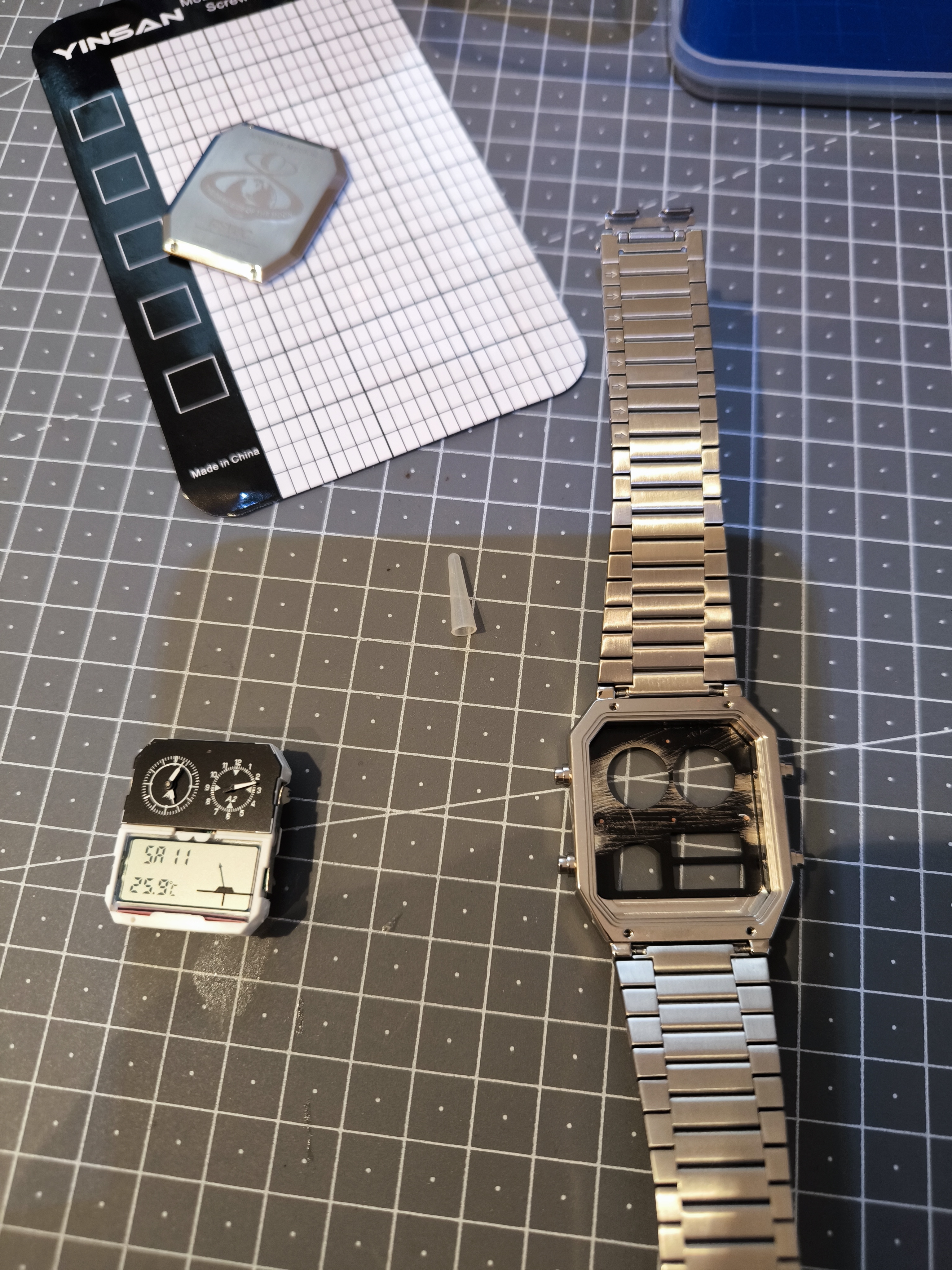

Hoy he desmontado el Cosmotemp.

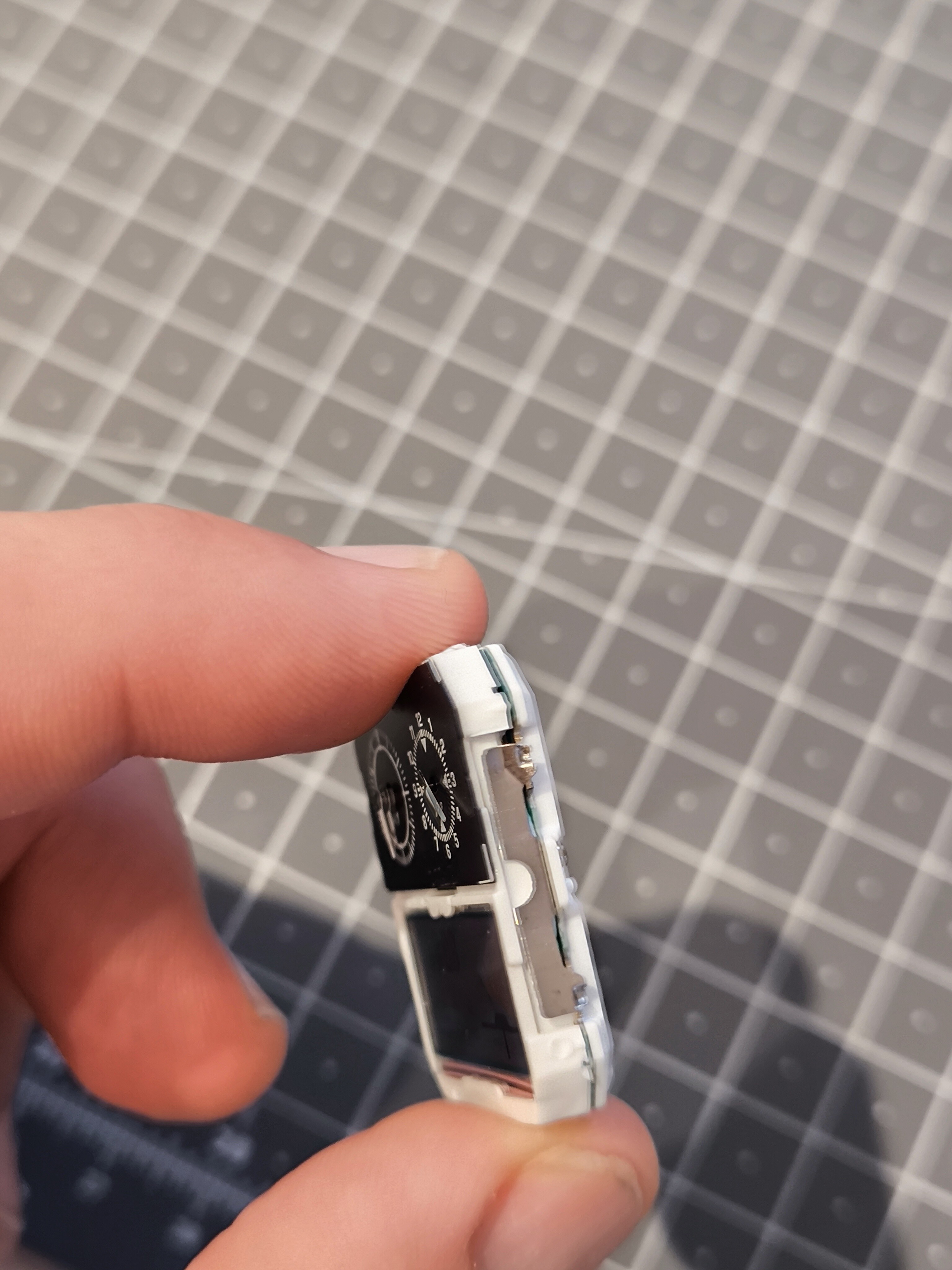

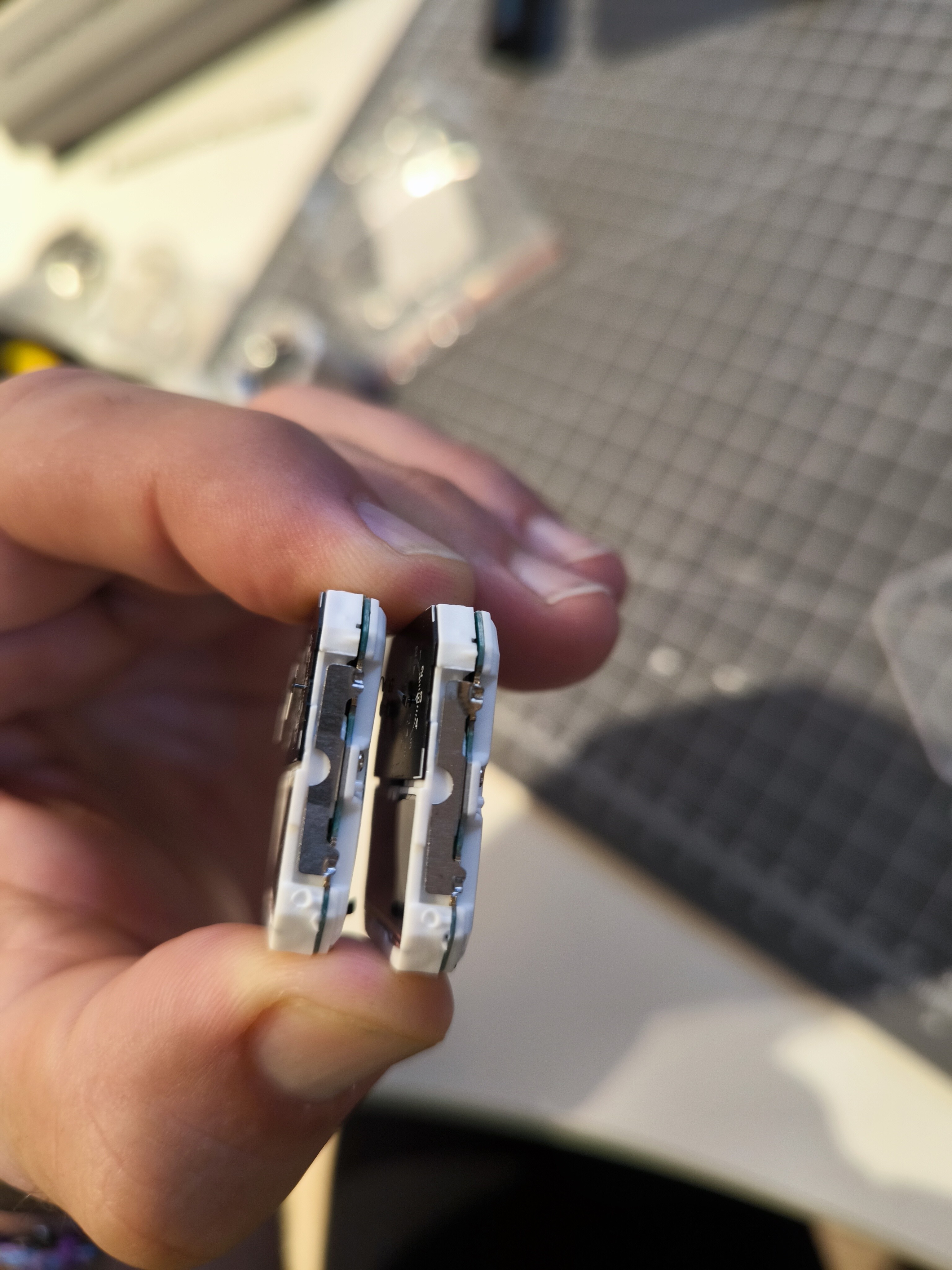

El módulo funciona perfectamente. Pero una de las patitas del módulo está “punzonada”
No sé si se aprecia bien junto al otro módulo
Supongo que lo habré hecho yo a fuerza de presionar con todas mis fuerzas.
Presionando fuera de la caja todas las funciones van bien.
No me he entretenido demasiado porque no sé me ocurre como reparar eso sin cambiar la patilla. Cosa que presumo no es nada sencillo. Quizás soldándole o pegando un trocito de chapa en ese punto. Pero no soy tan manitas y como tenemos otro módulo de recambio :sweat_smile: pues lo he cambiado y listo.

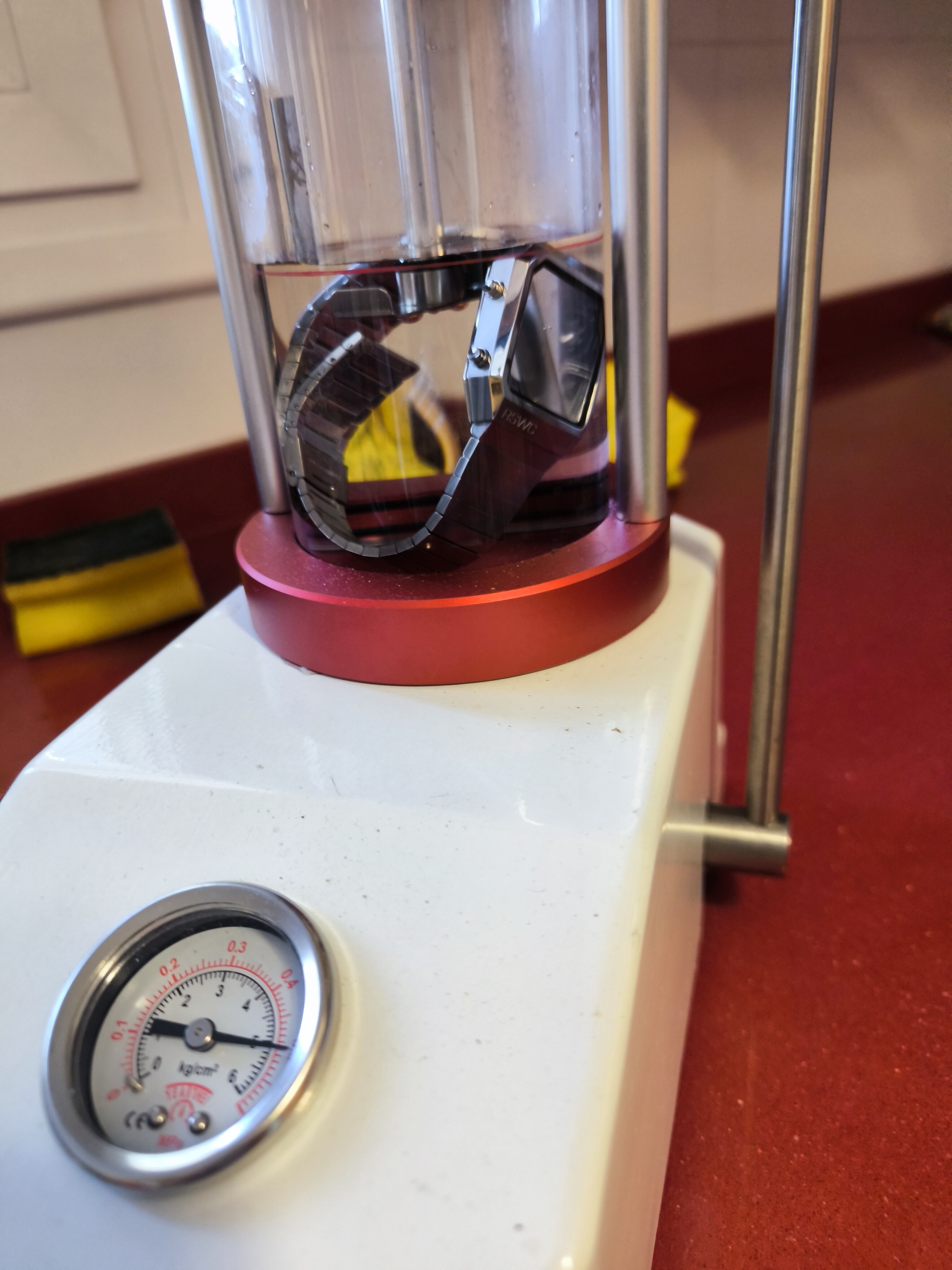

Le he untado la junta junta con aceite de silicona y lo he montado
Una vez montado le he querido hacer la prueba de estanqueidad a 5 bar que es lo que promete. La verdad es que la tapa sujeta con tornillos no me inspira nada de confianza
Pero he de decir que por la tapa no ha salido ni una burbuja. No puedo decir lo mismo de los pulsadores y alguna he visto salir.
Teniendo en cuenta que no va a pasar de un chapuzón en la piscina creo que lo podemos dar por aprobado

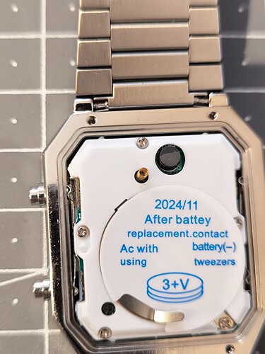

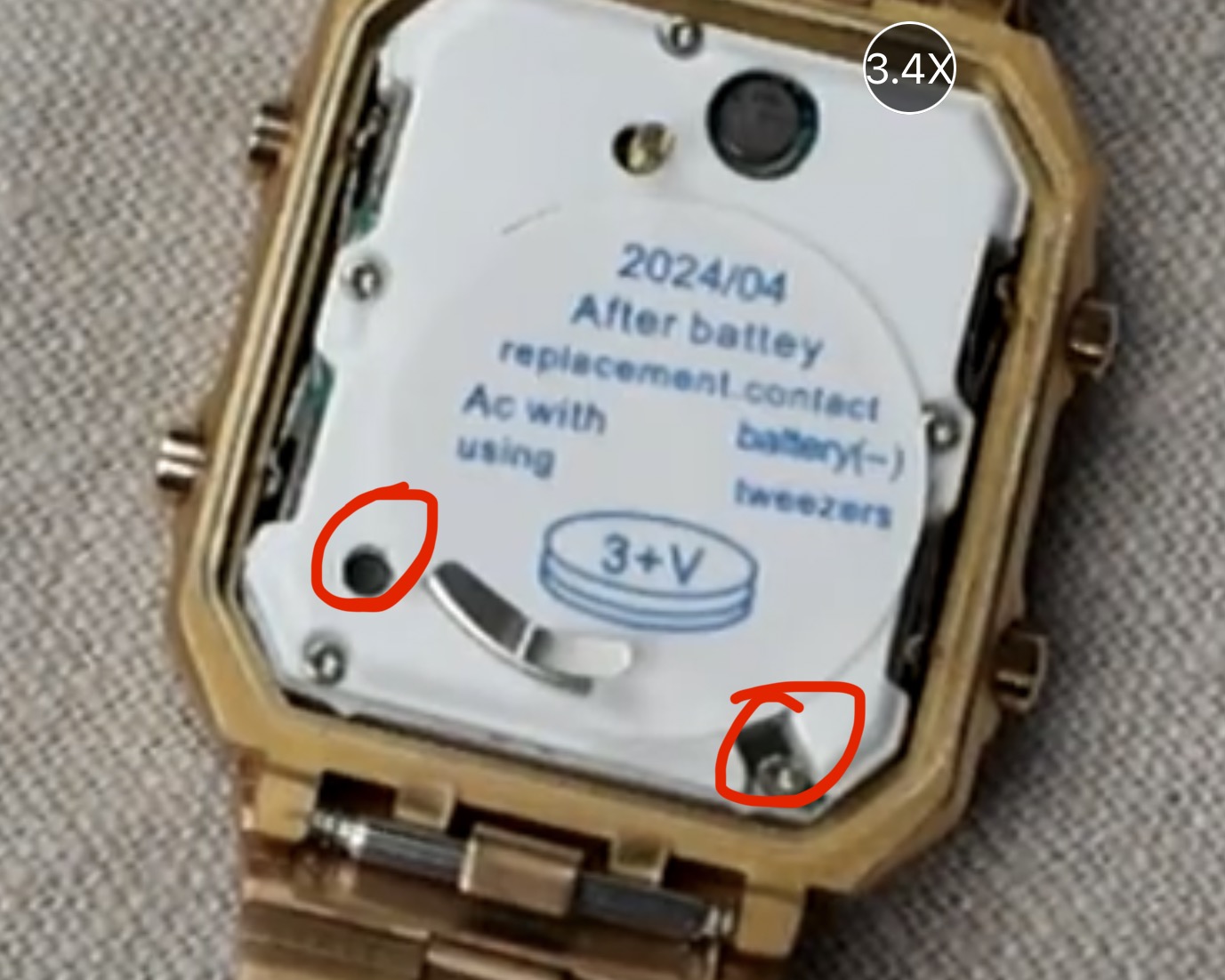

Buenos días.

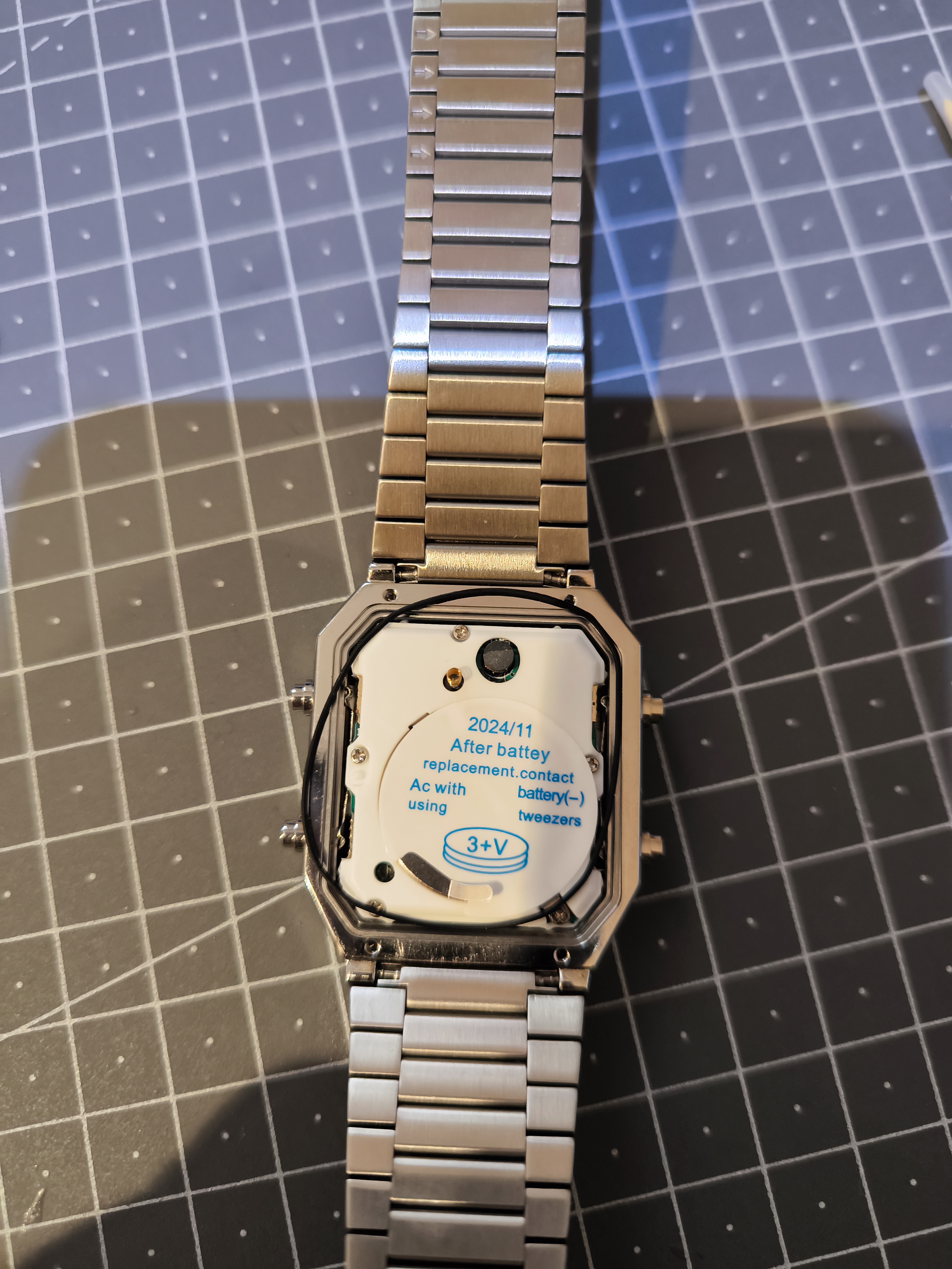

Alguien me puede decir donde está el ac en el módulo del cosmotrmp?
Gracias de antemano
Aquí cambian una pila a ese módulo
Aproximadamente en 5:51 se ve el reset
Lo único @Kalessin ,que no sé si toca el tornillo de fuera,o uno que hay como metido en un hueco :thinking::thinking:.
Yo creo que toca ahí,
el agujero es el negativo de la pila y el tornillo inferior derecho; como pone en la pegatina.
Muchísimas gracias @Kalessin :folded_hands::folded_hands::folded_hands::folded_hands::folded_hands::folded_hands:.
el tornillo inferior derecho es la chapa que sujeta la pila, se ve al desmontar
