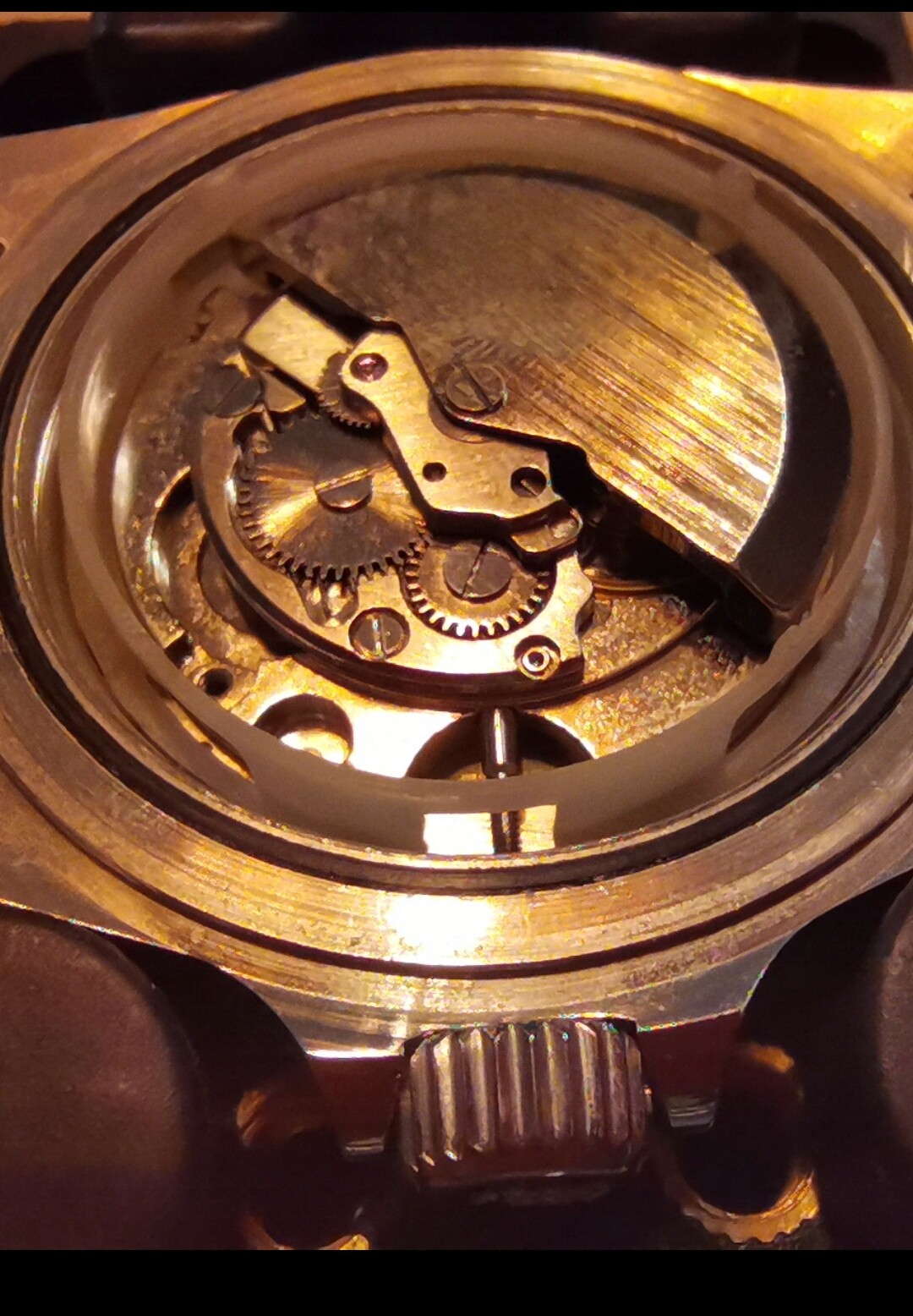

Tengo en la mesa de operaciones un submariner fake que se vino conmigo cuando fuí a China hace muchos años. Con el tiempo se ha empañado el interior del cristal y me gustaría limpiarlo.
El caso es que me acaba de llegar la herramienta para abrir la trasera (con la pelotita de goma no hubo manera) y por fin le he podido ver las tripas:
Pregunto a los relojeros aficionados que andan por aquí: dónde tengo que pulsar para liberar la tija y poder sacarla?
Y ya para nota: sabeis de qué calibre se puede tratar? (Si hace falta subo más fotos)
Muy probablemente manteniendo pulsado en la marca de la foto mientras la retiras.
Gracias, voy a probar y te cuento.
Extraída y hecha la limpieza del cristal, pero al volver a montar e insertar la tija no queda retenida… solo hay que empujarla hacia adentro no?
Prueba a apretar de nuevo el botón mientras empujas con cuidado.
Gracias, roscando la corona lo ha llevado a su posición.
Como lo próximo será intentar ajustarlo, cuando lo vuelva a abrir la volveré a extraer (así practico).

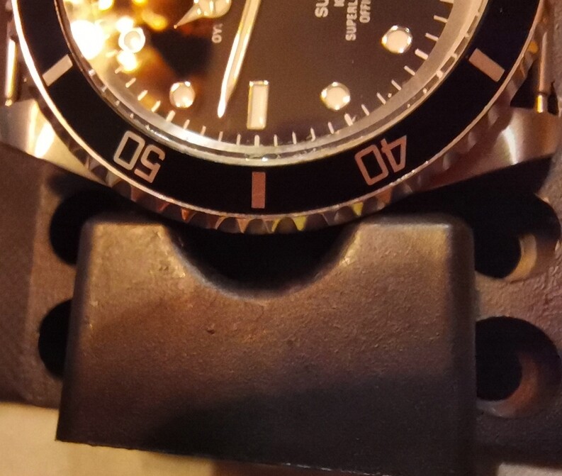

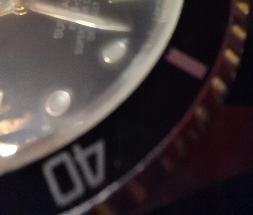

Edito para añadir fotos del antes:
Y el después:
Efectivamente empujas hacia adentro mientras pulsas el mismo botón. No empujes sin pulsar el botón.
Gracias, así lo haré
