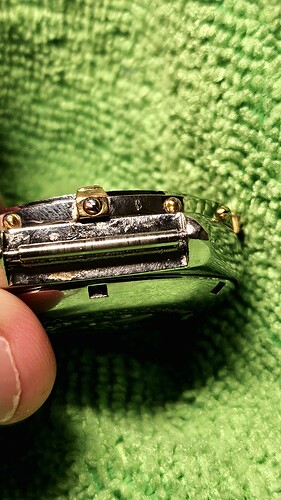

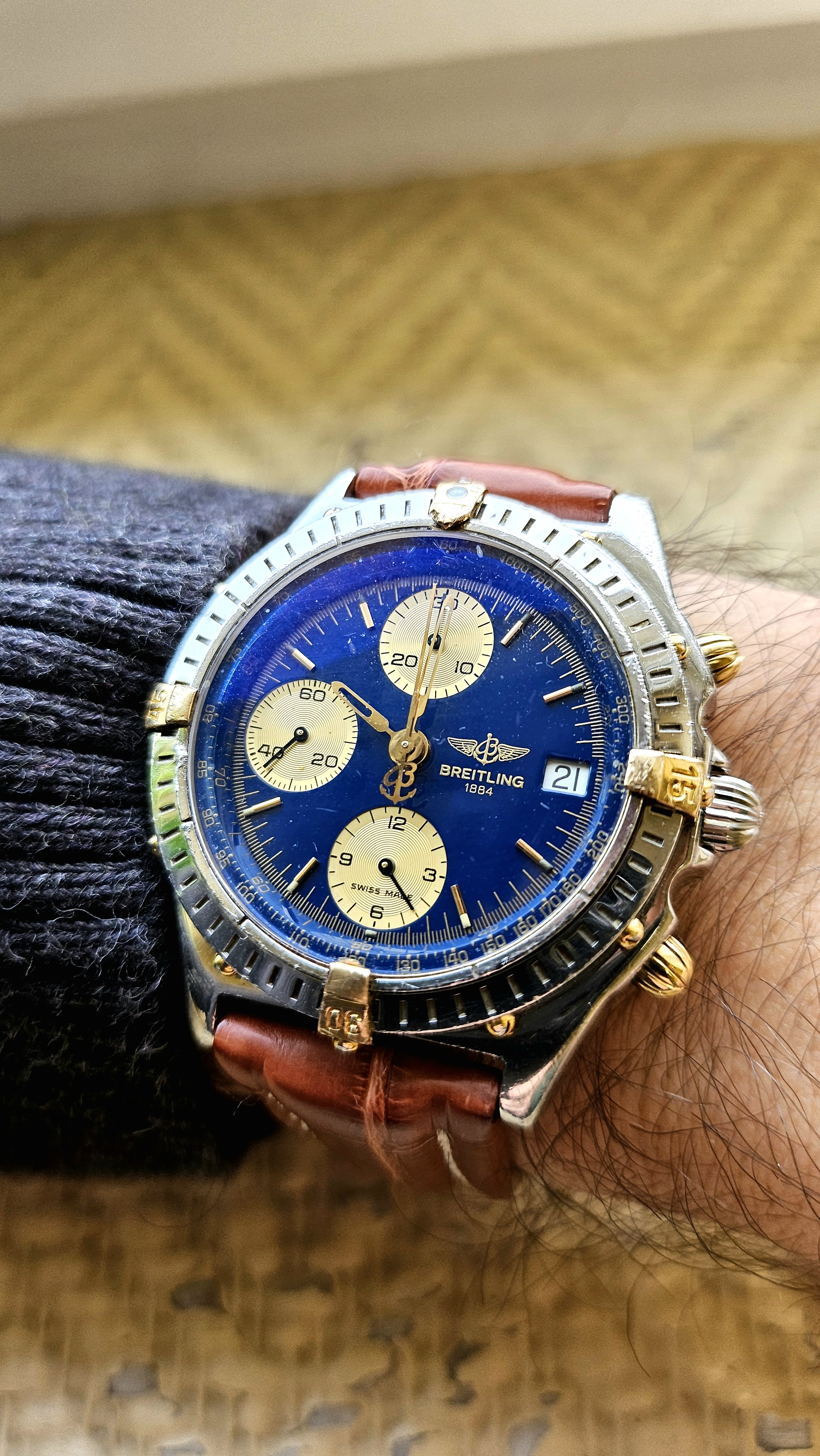

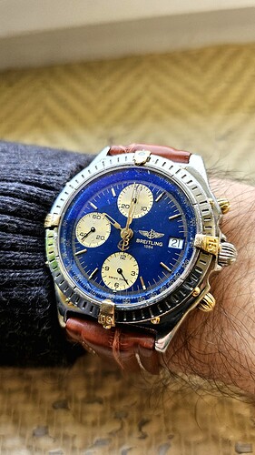

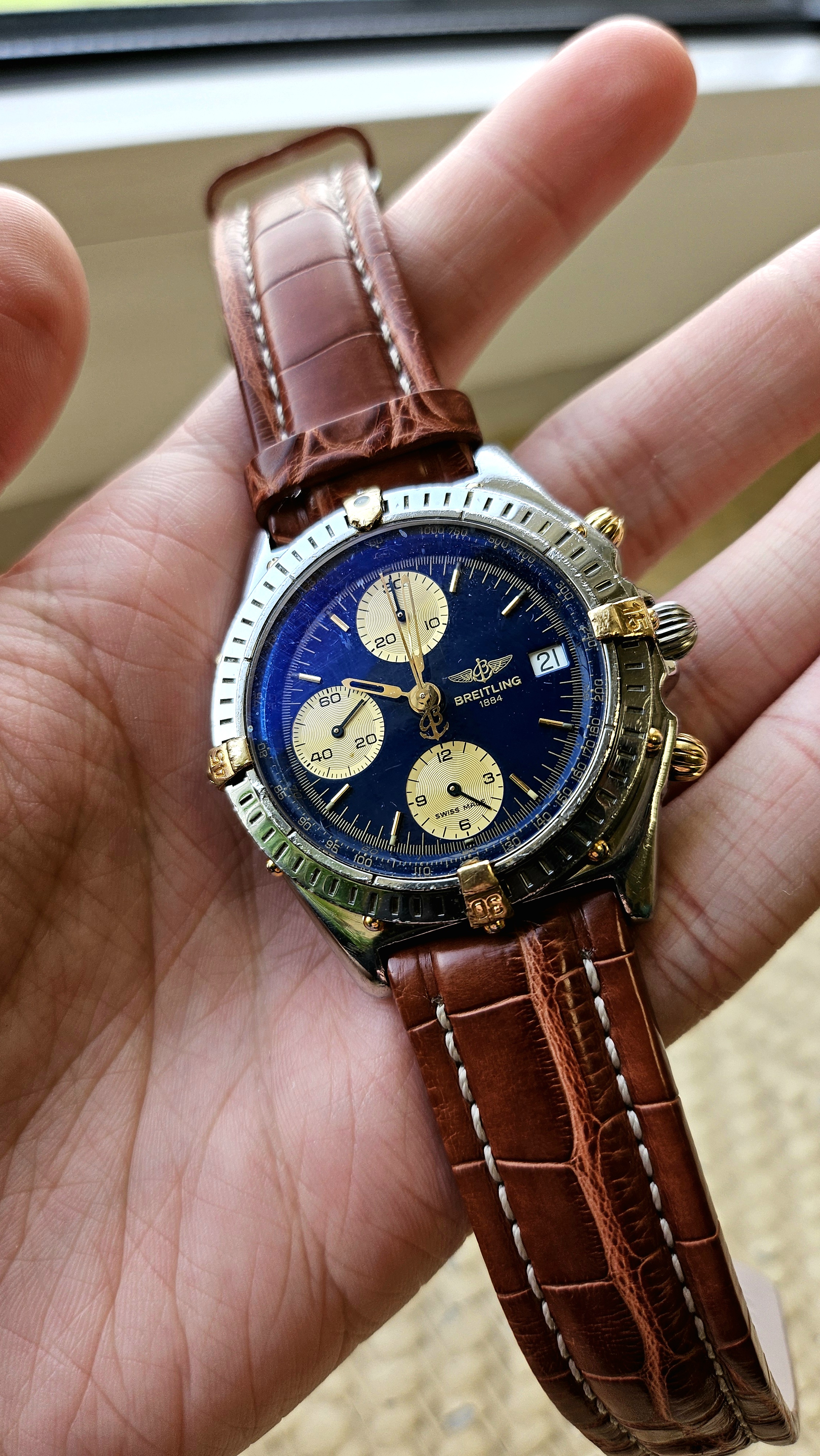

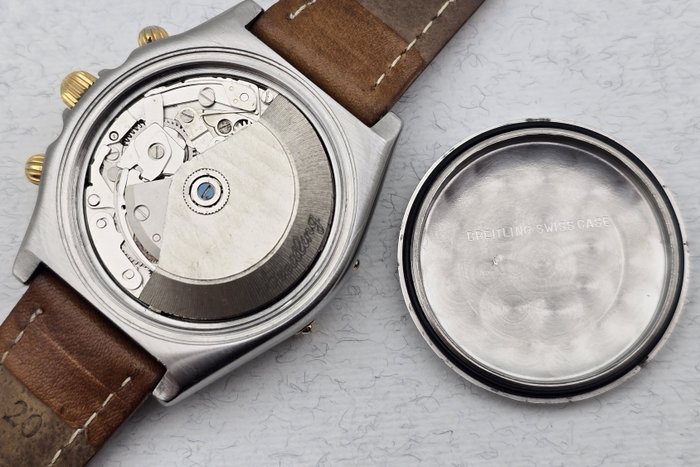

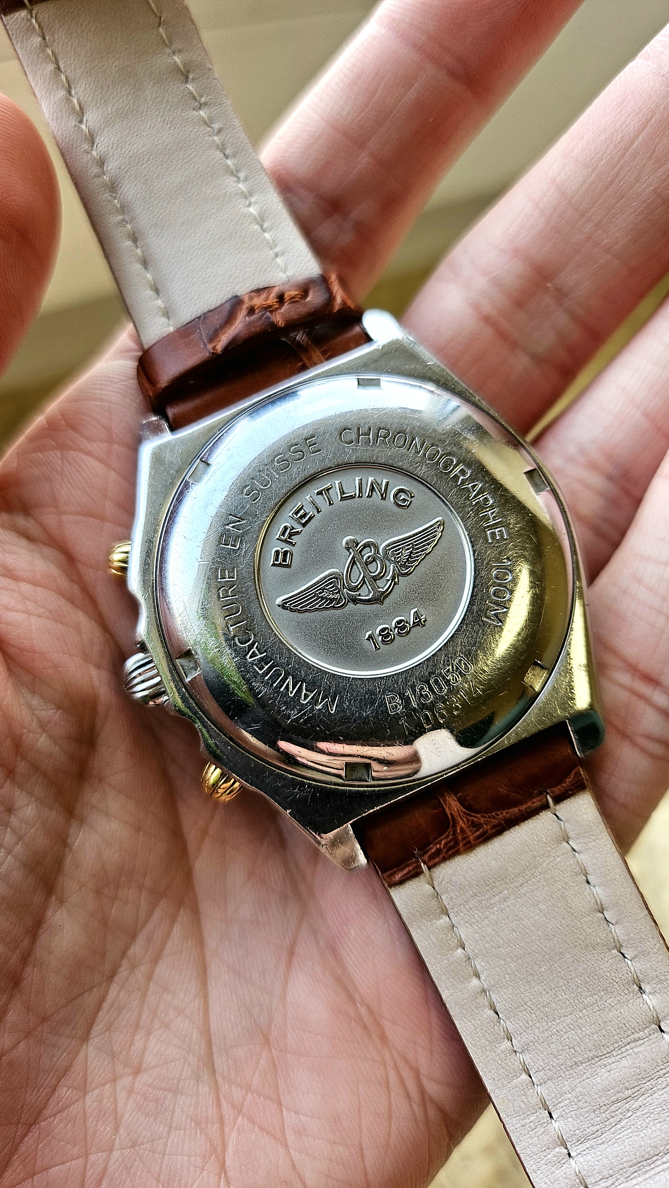

Ayer me llegó esta preciosidad. Ni que decir tiene que por lo que costó, se justifican los pequeños desperfectos del bisel.

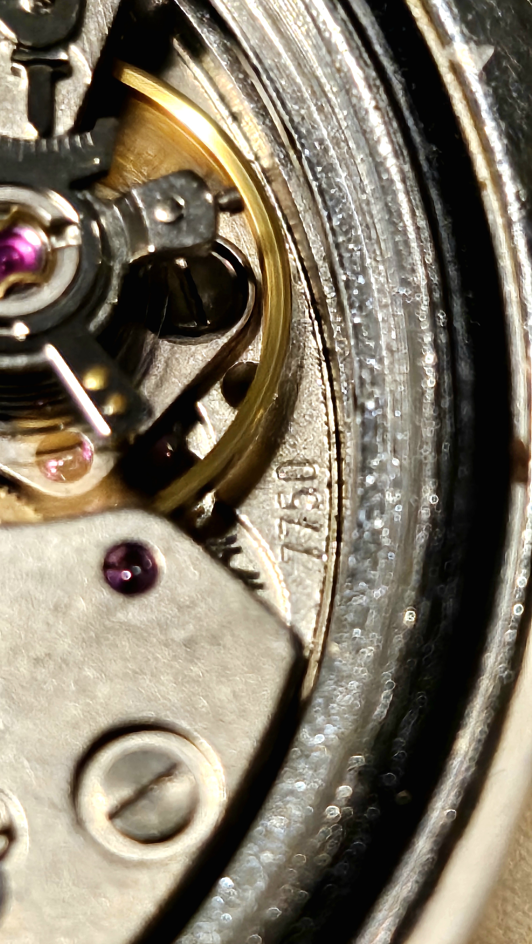

Al abrirlo me encontré con el eta valjoux 7750, aunque para mi sorpresa el rotor no iba grabado. Al principio me extrañé, pero tras investigar durante horas vi que esto era algo muy normal, por los propios recambios (en la tapa además aparece “CP” escrito, lo cual indica probablemente cambio de pieza) pero por lo demás todo ok, dial impoluto, grabados perfectos, Número de serie cuadra, tapa interior grabada , símbolo de la “B” en el bisel, y una apariencia sobria en persona, con un envejecimiento natural.
Os adjunto fotos y así podéis darme vuestro punto de vista y aclararme sobre el tema del movimiento

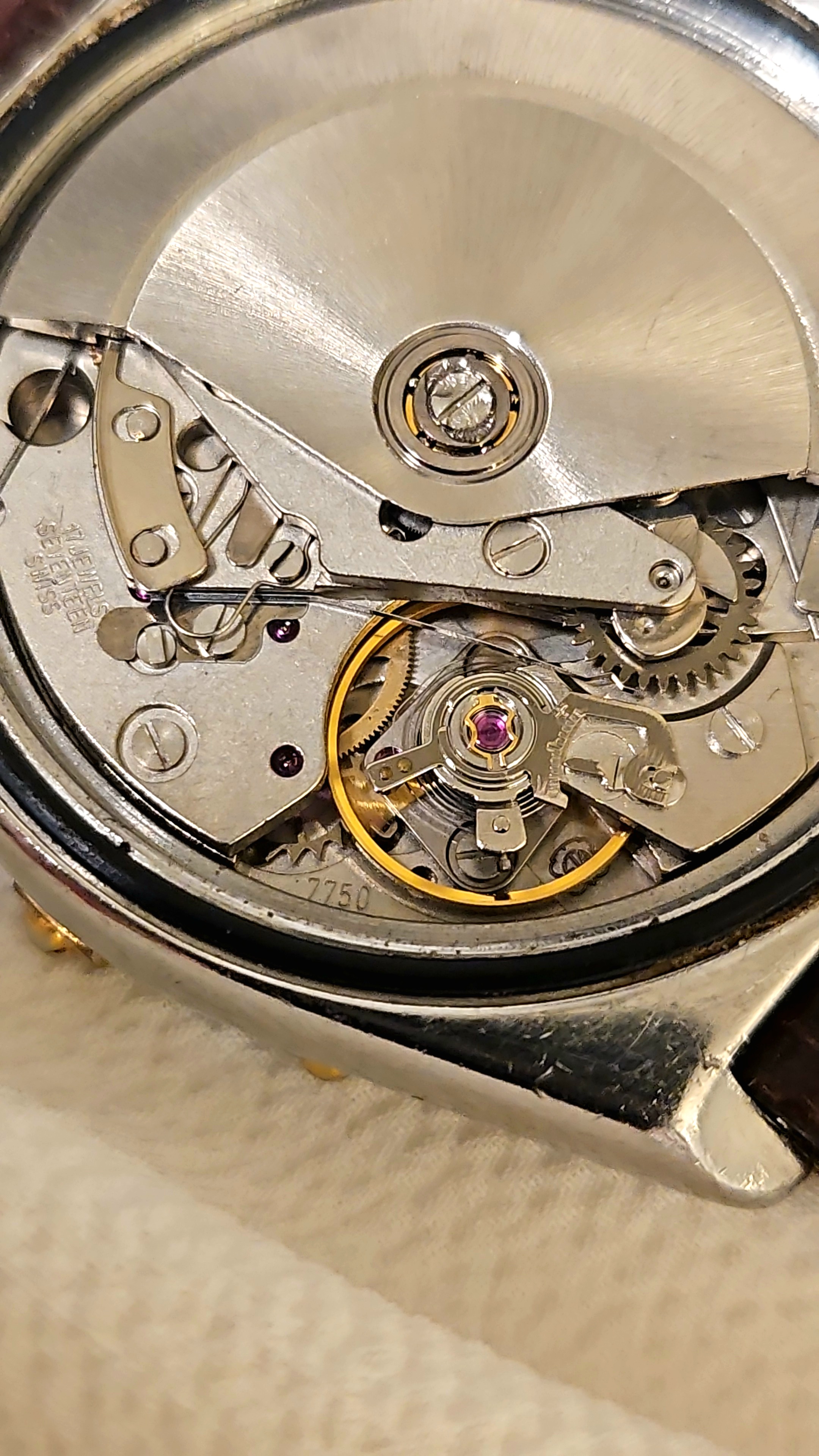

A mí lo único que me.mosquea son esos pegotes de pegamento en el tornillo que sujeta la masa oscilante…
Pero lo demás parece.todo correcto.

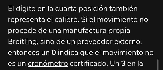

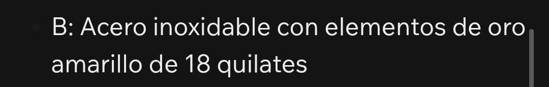

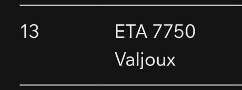

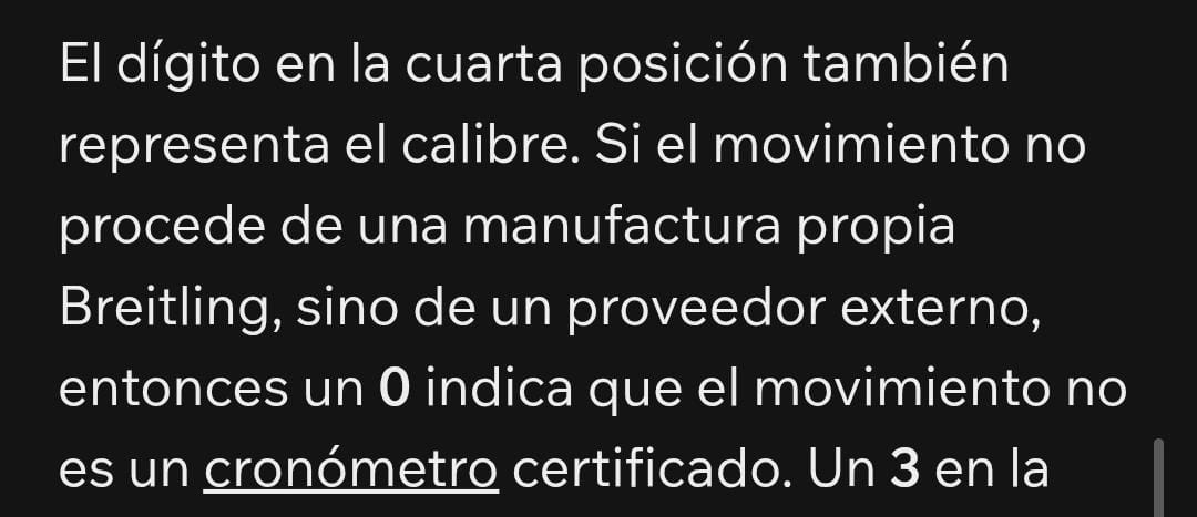

Ha raíz de tu mensaje, he buscado un poco más a fondo. Te dejo el deep research que me ha generado Gemini
Las discrepancias están en el calibre que debería ser de 25 joyas y el grabado inferior al modelo.

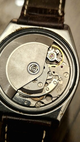

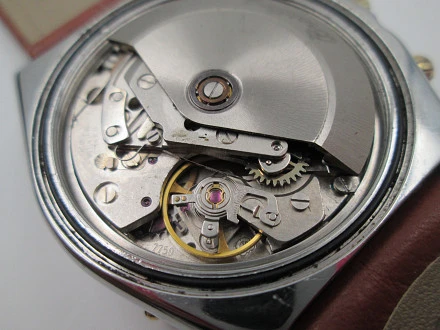

Buenas! Te envio link para que veas un modelo similar
https://www.catawiki.com/es/l/100121984-breitling-chronomat-b13050-doppio-bracciale-unisex-1993
Como se observa, lleva el valjoux 7750, de 17 joyas. El grabado del movimiento si encaja. Adjunto fotos de otros breitling con este movimiento
El mecanismo de 25 joyas es el 7733 si mal no recuerdo. Un saludo!
Es raro si, pero estoy seguro que se rompió el anterior. O algo similar
No sé de que año es tu unidad, pero lo que sí se es que los primeros Valjoux 7750 eran de 17 rubíes hasta mediados de los 70´s. Si no es de esa época tu reloj le habrán colocado un calibre donante.
Parece todo correcto. Pero, al igual que el compañero @JMG, pienso que el cambio de rotor lo hicieron con muy mal gusto y profesionalidad. A no ser que lo hiciera algún aficionado o el propio dueño de la máquina. Y sí, el 7750 lleva 17 rubíes.
Comprobando el número de serie todo encaja
