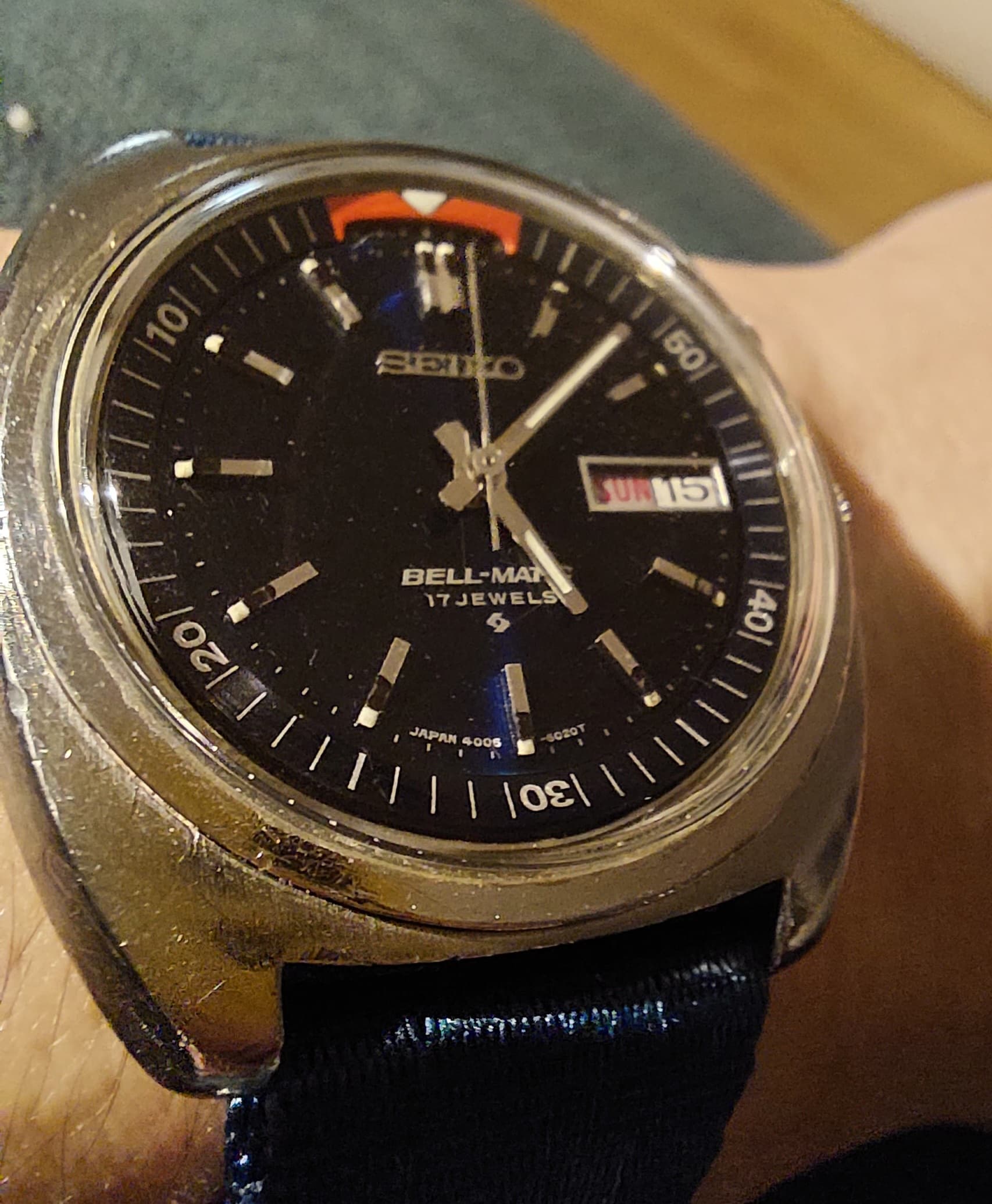

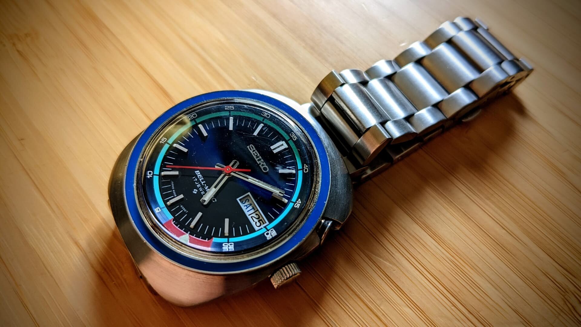

Hace unos meses compré, feliz y contento, un precioso Seiko Bell-Matic aquí en el foro.
Dejo la foto que he puesto hoy en el hilo de qué llevas puesto, para que veáis que no miento cuando digo que es precioso. Bueno, la belleza es subjetiva, como hemos visto en un hilo de hoy sobre un Lanscotte. Pero vamos, que a mí me mola bastante.
