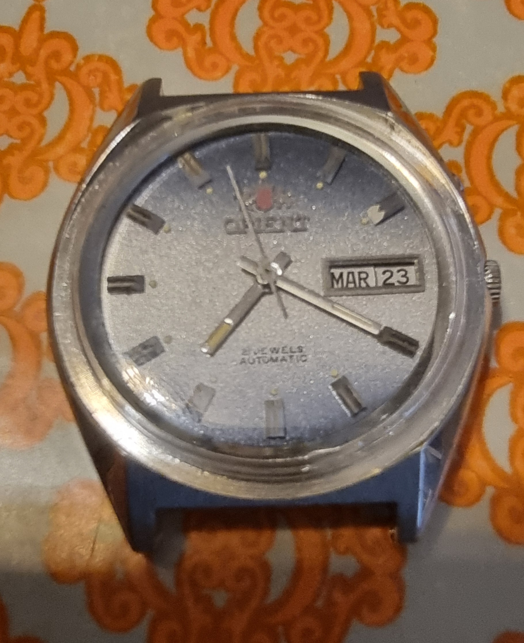

Buenas gente, pues resulta que un dia mirando en los cajones de casa de mi abuela, ya fallecida, encontre un Orient antiguo. Pues era el reloj que llevaba ella y en su dia tampoco andaba tan loco con los relojes ni tampoco me daba cuenta que era un Orient.
Pues aunque no es un reloj que valga mucho, por el valor sentimental y que es un Orient, pues le pregunte a mi madre si me lo podia llevar. Mi madre que los relojes no le importan mucho me dio el visto bueno.
Pues lo lleve a un relojero de la zona de fama y le hizo una limpieza y un ligero pulido ademas de ponerle un cristal que creo recordar que estaba roto. Despues le compre una correa de calidad y una vez que el reloj estaba precioso se lo di a mi madre de vuelta para que lo disfrutara pues era de su madre. Podeis imaginar la cosa que me salio cara pues una limpieza en estos sitios vale lo suyo, mas cristal y correa pues me valio mas del doble de lo que sacaria por el vendiendolo.
Aunque en mi opinión valia la pena por ser el reloj de quien era.
Bueno pues resulta que mi madre pues no tiene cuidado y volvio a romper el cristal del reloj ya que no lo quitaba para nada y mi padre lo llevo a una joyeria de al lado de su casa sin decirme nada.
Pues un dia voy a visitarlos y al preguntar por el reloj pues llevaba otro me encuentro que esta con el cristal suelto.
Pues resulta que el chapucero de la joyeria no debia tener mucha idea, pero aun asi se aventuro a arreglar el reloj. El resultado fue que le puso un cristal que no era el indicado y le debia caer a mi madre perdiendo el bisel. Ademas de restos de pegamento por el dial.
Estaba horrorizado con la situación aunque mi padre no queria que fuera ha reclamar al sitio.
Respete la decision y cogi el reloj para llevarmelo y volver a solucionarlo.
Volvia a la relojeria que le habian hecho la limpieza, que por cierto tuve que llevarlo antes de todo esto pues no daba cuerda el reloj. Me lo volvieron a arreglar aunque a dia de hoy sigue el problema. Pero bueno ese es otro tema.
Bueno voy a resumir u poco pues me estoy enrollando. Perdon por el tocho.
En definitiva despues de un año sin saber del reloj ni noticias de el, aunque entiendo que es complicado encontra un repuesto de un reloj viejo, decidi ir a por el y llevarmelo. Pues el ultimo reloj que lleve no me lo dejaron bien arreglado del todo y aun asi me cobraron igual cuando me habia dicho que si no estaba arreglado no me iba a cobrar. Esto es otra historia tambien aunque estrambotica pues no viene al cuento.
Pues finalmente queria pedir ayuda a los entendidos del foro y darme un consejo. Porque para encontrar el bisel que es lo que necesito, supuestamente tiene que ser un donande del mismo modelo. Y sabemos los tropecientos modelos diferentes que hacia Orient en la epoca. En este tiempo no he sido capaz de encontrar el modelo en cuestión. Ni con chat gpt ni nada. He pensado en medir y tal pero se me hace complicado que vaya a funcionar. Segun chat gpt lleva un aro de tension metálico.
Si algun especialista en Orient supiera decirme si algun aro me valiera aunque fuera de otro modelo seria una maravilla.

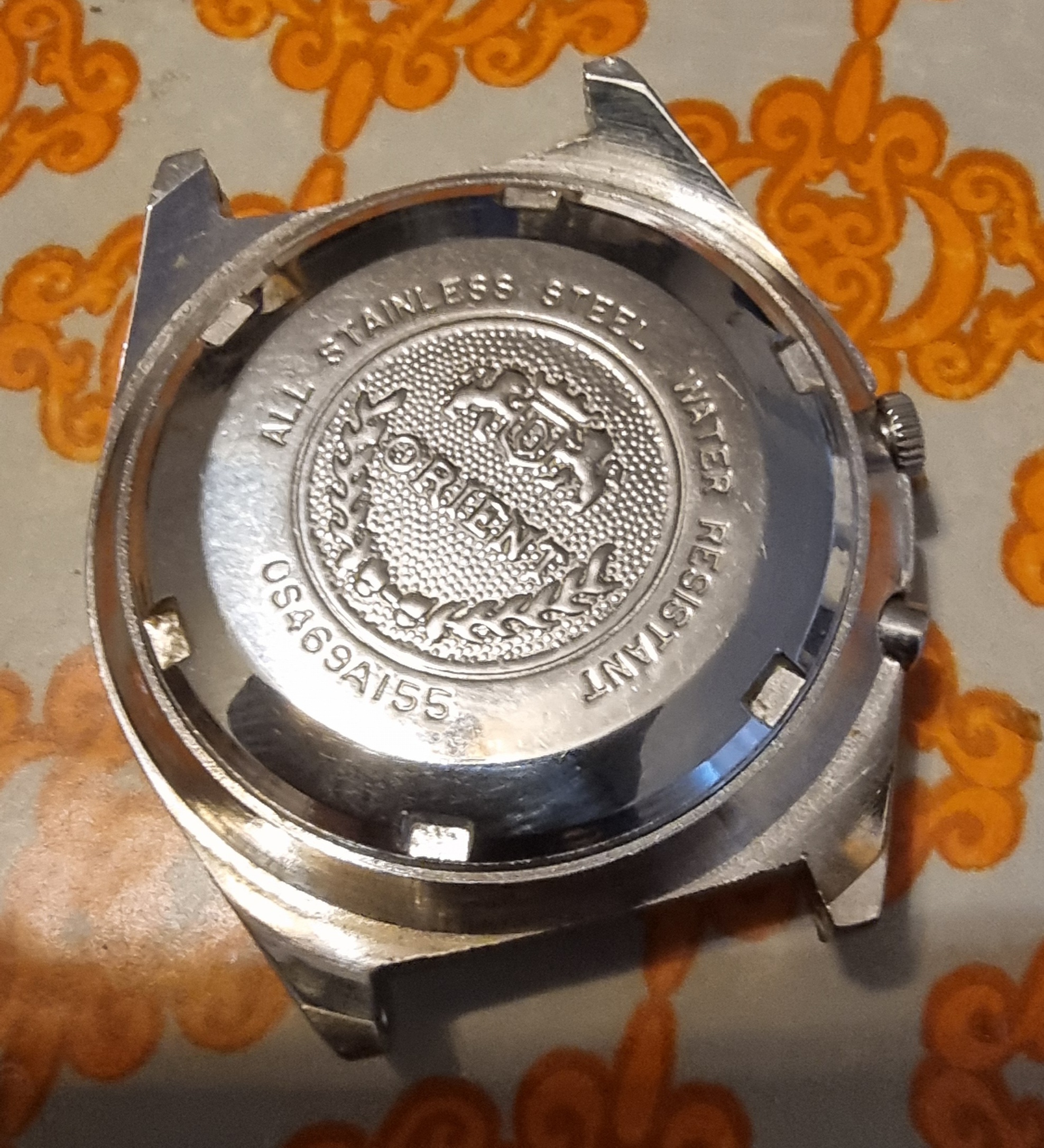

El reloj en cuestion es un Orient de los años 70 con movimiento 46941.

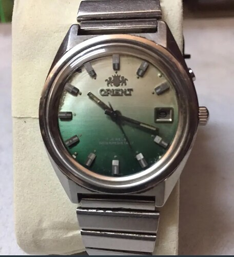

Bueno, gracias al compañero @Jefebus, creo que he conseguido un donante.
Mira que he remirado veces en todas las plataformas de venta y con la IA y el tio en poco tiempo me dice que hay uno en wallapop igual. Vaya crack @Jefebus
Digo creo porque aunque parece el mismo modelo identico con un dial en otro color, nunca se sabe. Tambien me extraña que no tenga fecha del dia de la semana escrito como el mio pues tiene igual el boton para cambiarlo. Aun asi creo que me valdrá pues solo quiero el bisel y la caja es identica, algo muy dificil de encontrar. Y parece ser que es del mismo tamaño.

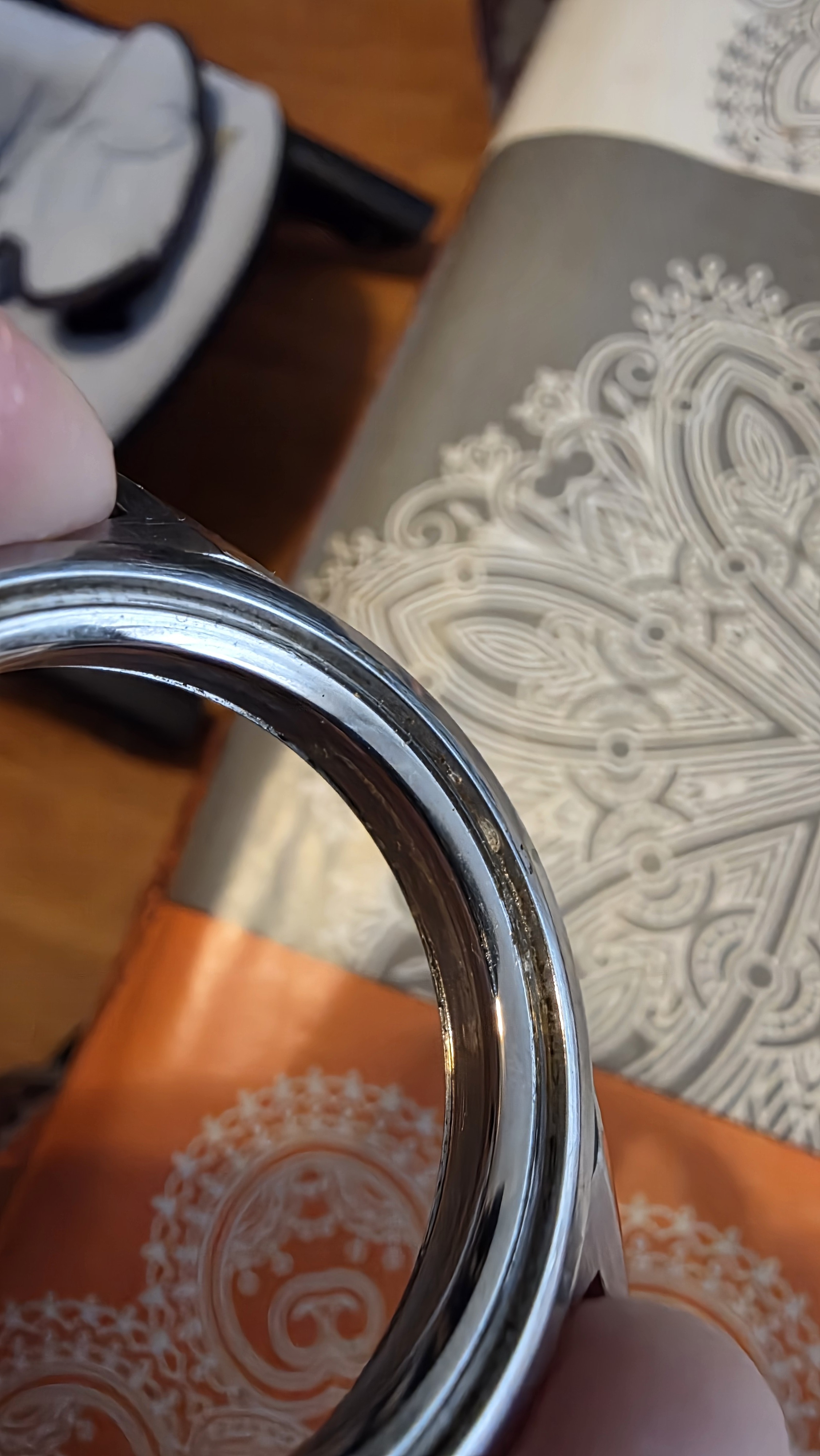

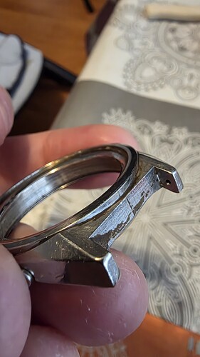

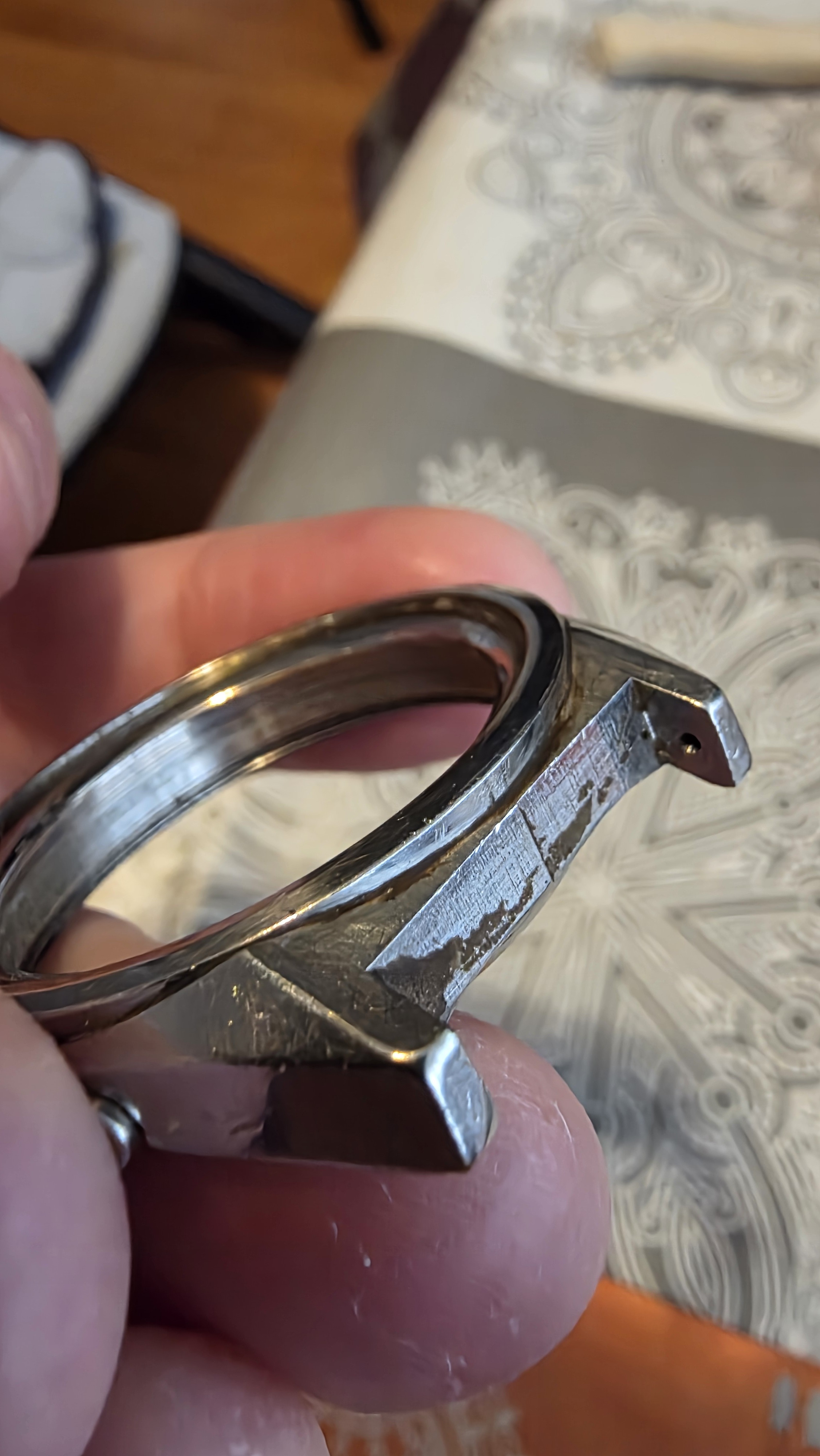

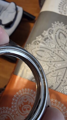

En breves voy a por el reloj. Algun consejo de alguien de como quitar el bisel sin liarla mucho? Despues para ponerlo me imagino que con una prensa valdria no?

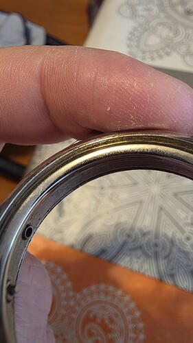

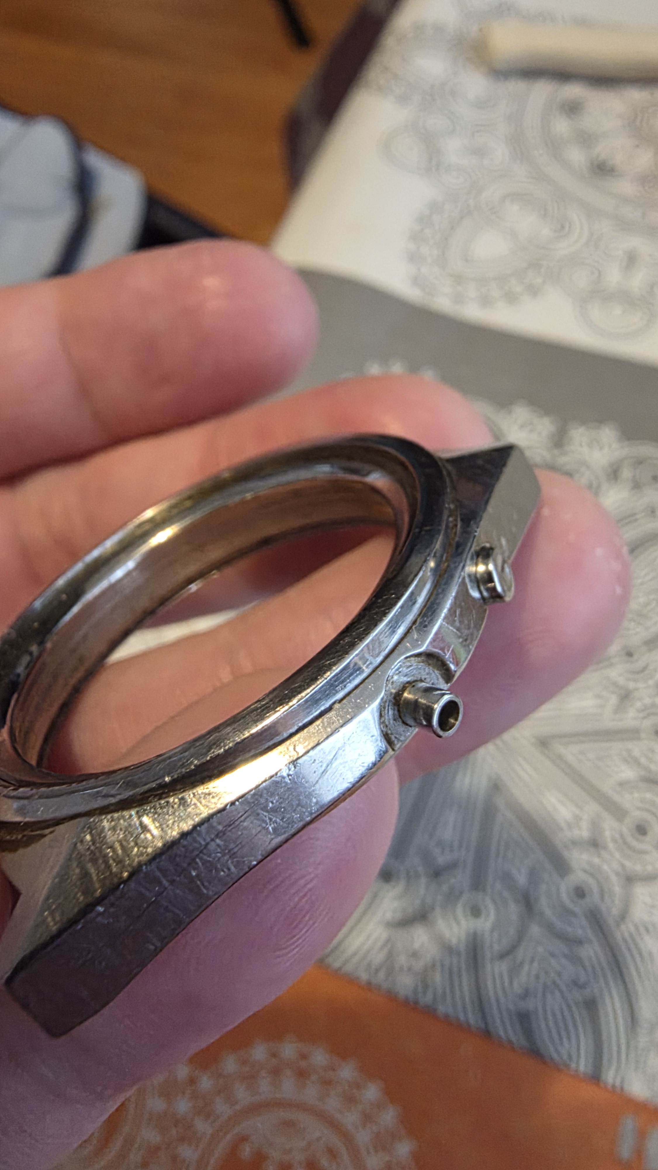

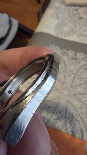

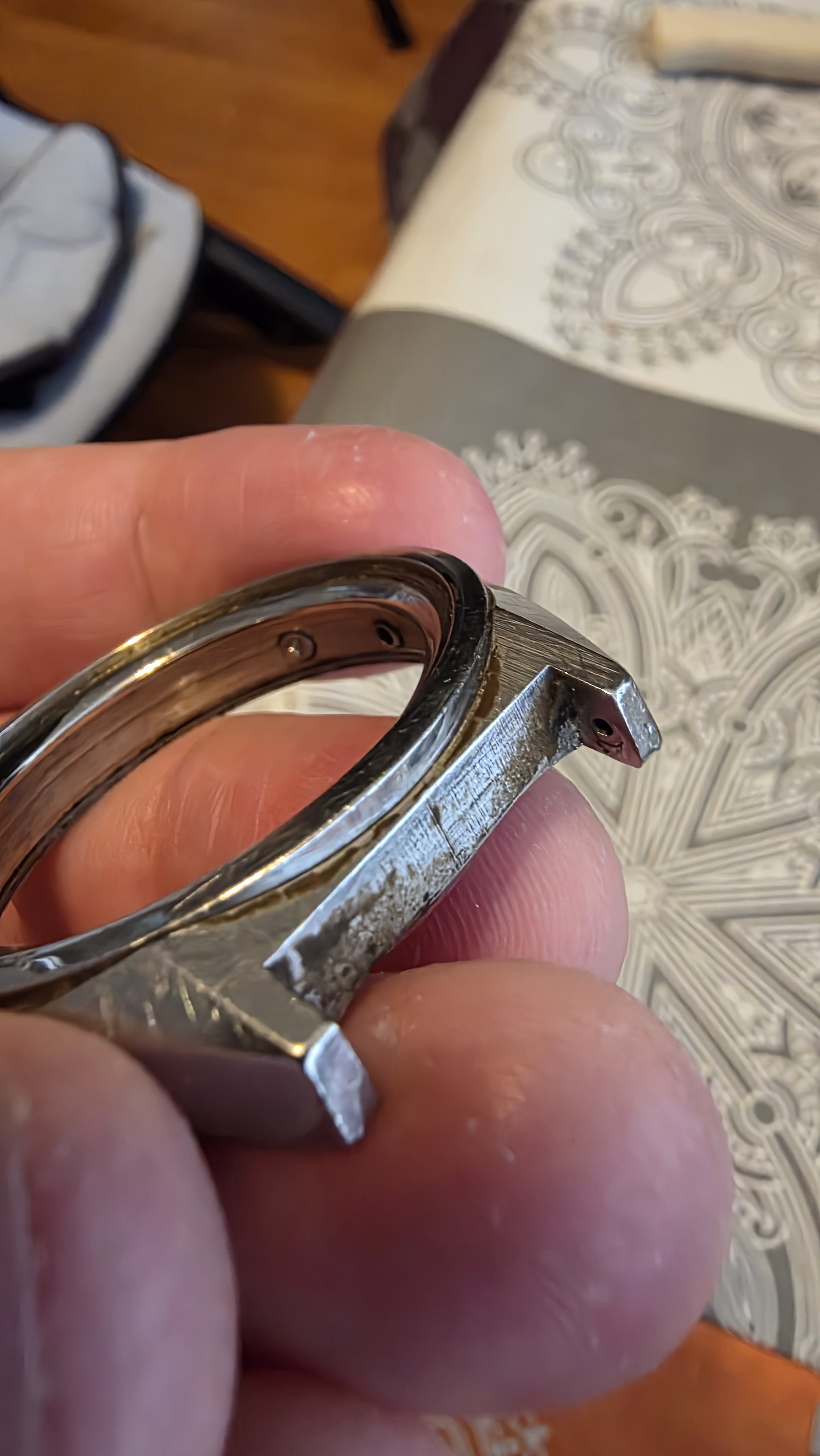

Necesito ayuda a ver si alguien sabe como puedo quitar este bisel sin liarla mucho. Alguna herramienta? He intentado pinzarlo con la herramienta de quitar tapas traseras pero no soy capaz.
¿Tienes prensa? Si es así, necesitas un juego de tases: un tas hueco que sujete la caja por el borde exterior y un tas plano, algo más estrecho que el diámetro interior del bisel, que lo empuje desde el lado contrario. Aplicando presión progresiva el bisel debería salir limpio
Gracias otra vez @Jefebus. Tengo prensa de estas del ali express. No se si valdrá asi pues me da la impresion de que el bisel está apoyado totalmente en la superficie de la caja y no podria empujar desde abajo. No se si le explico. Aun asi he de intentar con la prensa a ver si lo consigo.
Entonces igual navaja de relojero. Pero antes, para aflojar, una gota de WD40 aplicada por la ranura con un palillo o similar y dejar actuar un par de horas. A ver si tienes suerte!
Nada no hay manera ni con prensa ni con navaja de relojero. Tengo miedo de al final liarla. Acabare dejandolo en un relojero a regañadientes, porque últimamente no me quedo contento con los que tengo por la zona. Pero no me va a quedar otra. Gracias de nuevo.
