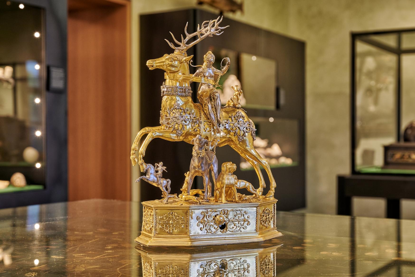

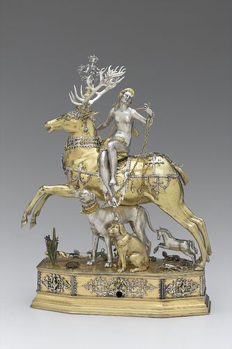

Esto que veis arriba fue fabricado hacia 1620 por Joachim Friess en Augsburgo. Representa a Diana, la diosa de la caza, montada sobre un ciervo y está realizado en plata parcialmente dorada, con esmaltes, adornos y un mecanismo de hierro y madera escondido en la base. Mide unos 37 centímetros, así que tampoco era precisamente un juguetito de sobremesa. ¿Pero y cómo funcionaba?
Pues se le daba cuerda y el mecanismo comenzaba a desplazarse sobre unas ruedas ocultas en su base… El ciervo estaba hueco y lleno de vino y su cabeza podía retirarse y el pobre elegido tenía que agarrar el animal por las patas traseras, levantarlo de la base y beberse su contenido. Es decir, habían construido una especie de ruleta alcohólica de plata de casi cuarenta centímetros… Lo que viene siendo lo mismo que hacíamos todos nosotros con veinte años, solo que nosotros utilizábamos una botella vacía y estos señores necesitaban a un orfebre y un relojero. :joy:

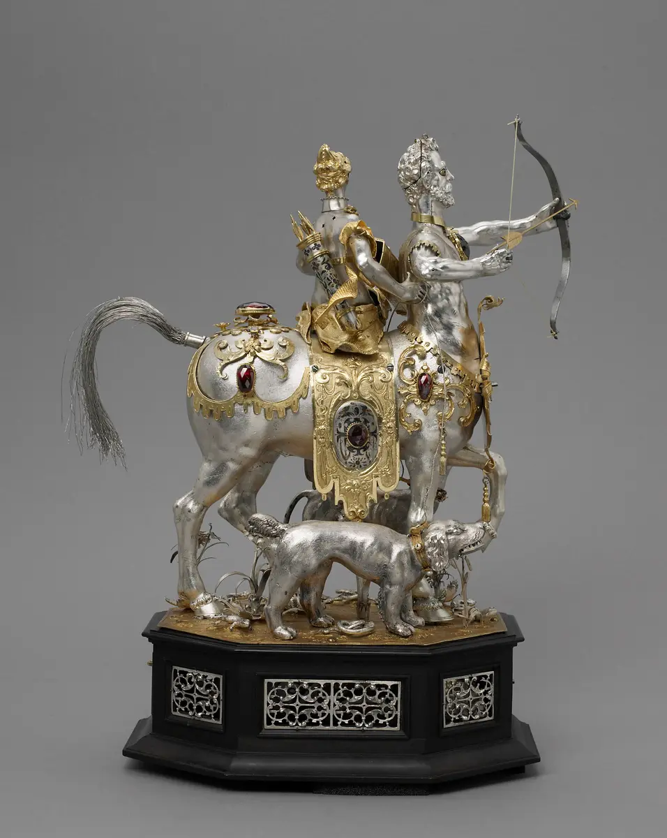

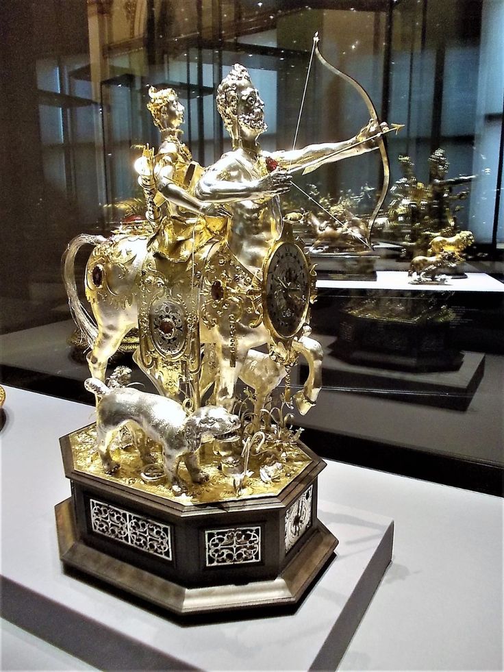

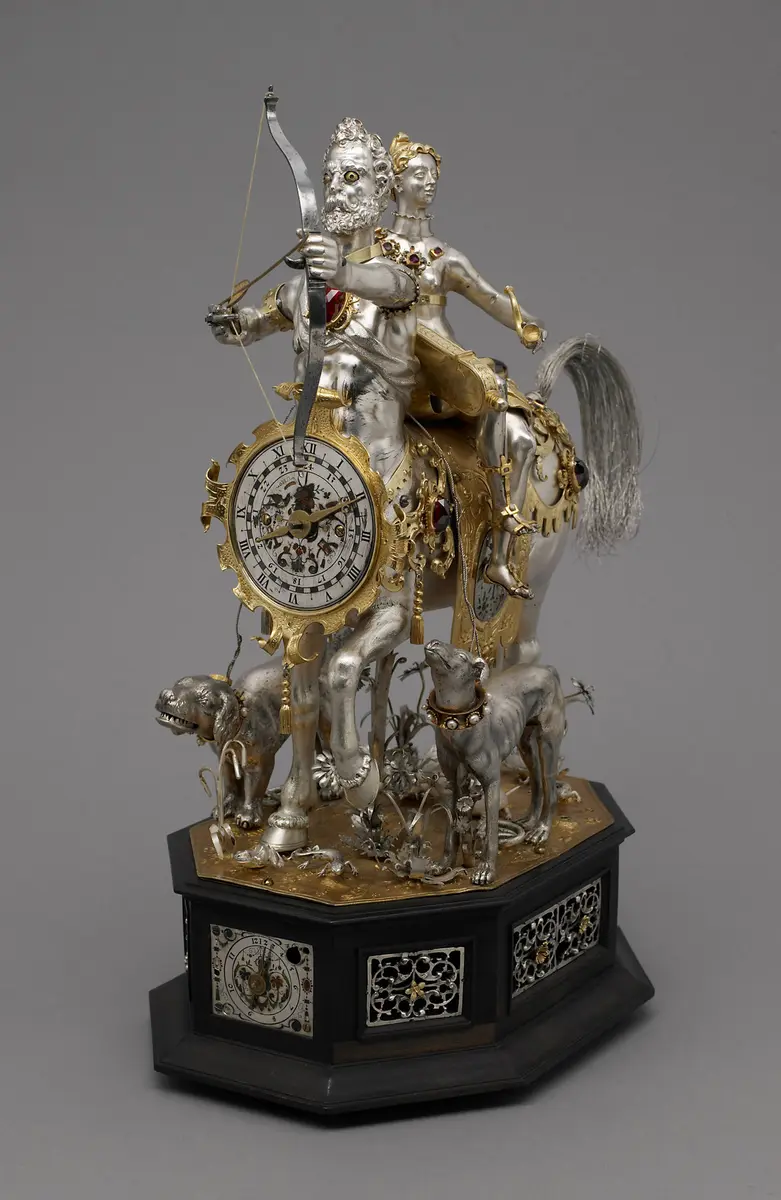

Este otro fue realizado entre 1602 y 1606 por Hans Jakob I Bachmann y hoy está en el Kunsthistorisches Museum de Viena. Diana ya no va sobre un ciervo sino sentada detrás de un centauro y, si os fijáis bien, en el pecho de este sí aparece claramente una esfera. O sea que aquí tenemos reloj, escultura, autómata y juego de beber… todo en el mismo cacharro.
En este caso parece ser que al darle cuerda, la pieza recorría la mesa mientras el centauro movía los ojos, Diana giraba la cabeza y algunos de los perros que los acompañan también se movían. Hasta ahí ya tenemos una sobremesa bastante más entretenida que las de mi familia. Pero todavía falta lo mejor.
Cuando el mecanismo se detenía, lanzaba una pequeña flecha y el invitado hacia el que apuntaba estaba obligado a vaciar su copa…:rofl:

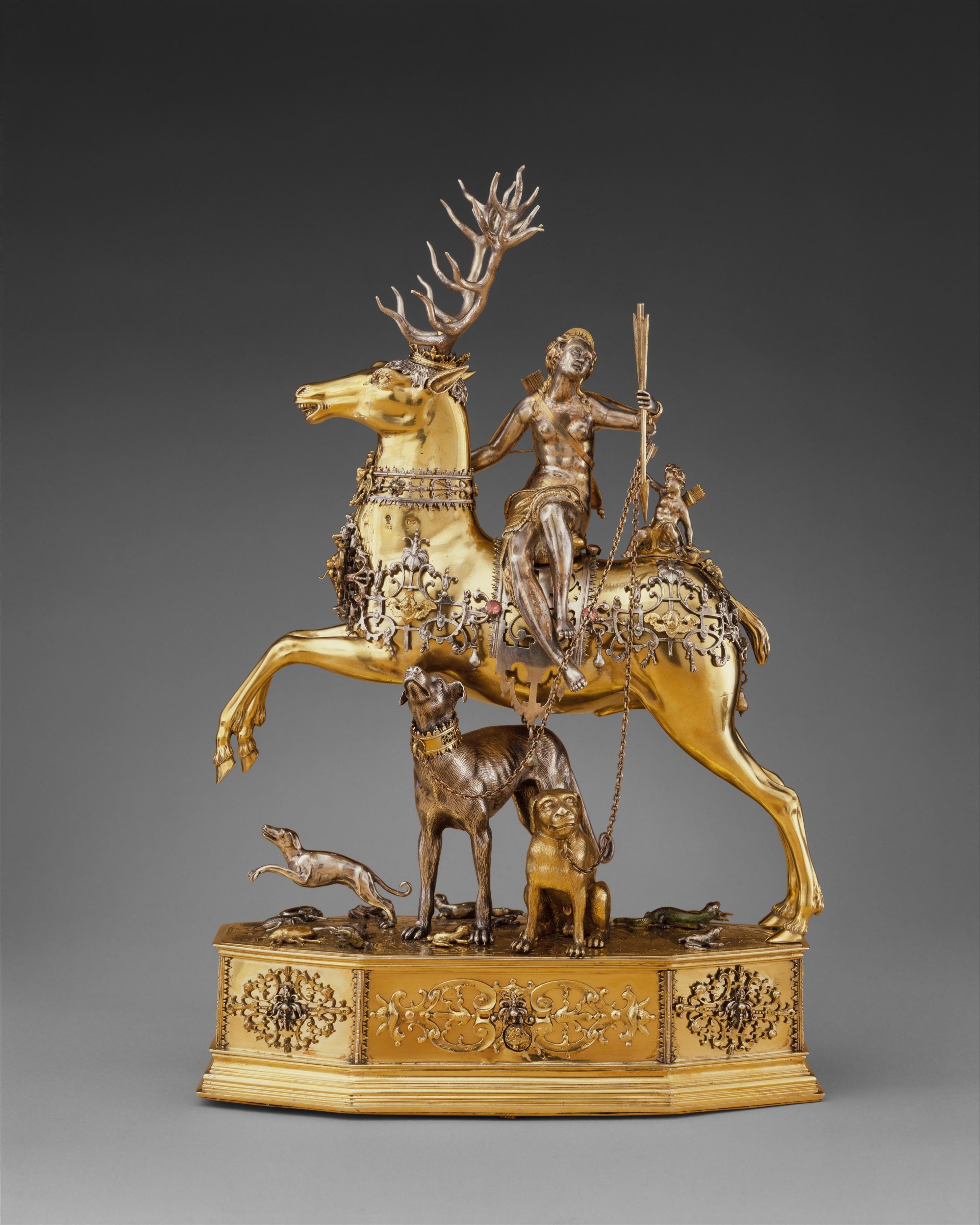

Aun así los que más se repetían eran los de Diana sobre un ciervo… y no era casual, claro. La caza era uno de los grandes entretenimientos de la nobleza europea y además un privilegio reservado durante siglos a las clases pudientes. Diana era la diosa de la caza y el ciervo con una gran cornamenta representaba perfectamente ese mundo.
Hoy se conocen alrededor de una veintena del tipo de Diana sobre el ciervo en diferentes colecciones. Cambiaban los detalles, los animales, las decoraciones y los mecanismos, pero la idea era básicamente la misma: darle cuerda, soltarlo sobre la mesa y descubrir a quién le tocaba beber.
