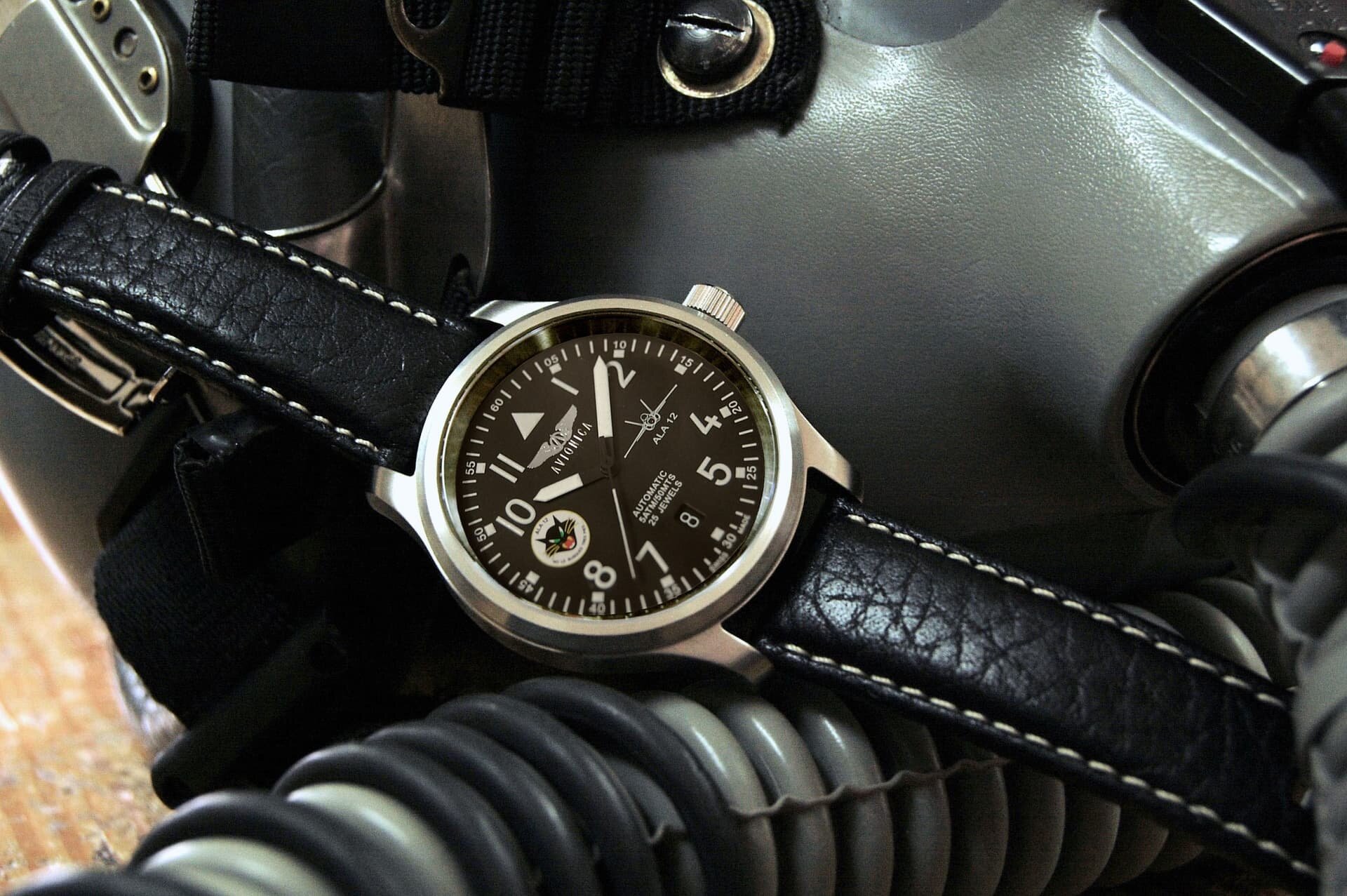

A mi me fastidia que en un 100m como el Avionica Ala 12 te pongan corona roscada. El reloj fantastico, pero la corona, siempre hago lo del parrafo anterior para roscarla. No va nada fina desde el principio y es un reloj que me encanta. Pero no es un diver, no tiene sentido y solo da problemas.

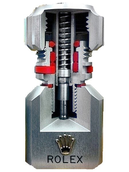

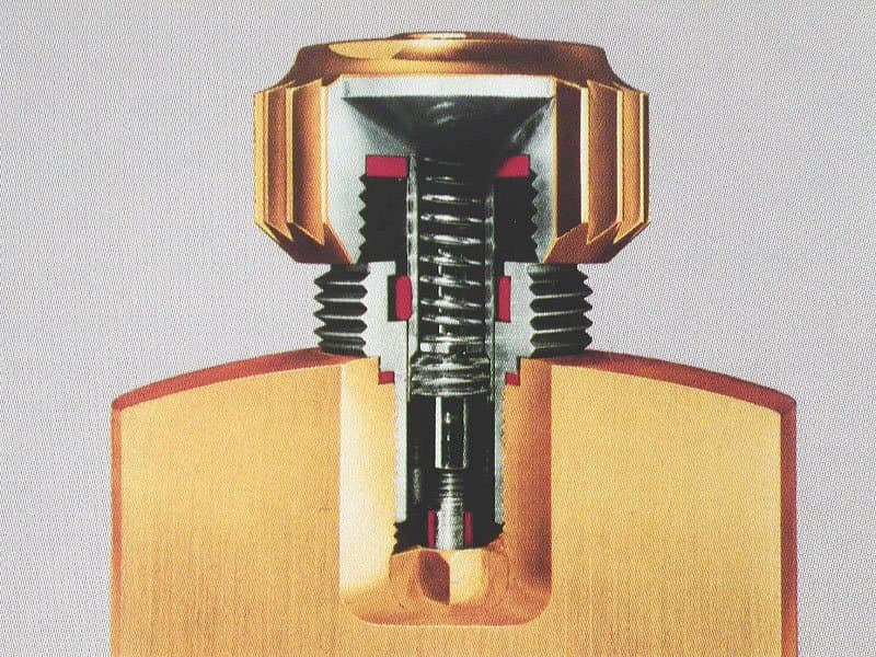

La hermeticidad no la da la rosa, la dan las juntas. La rosca solo evita que se abra la corona por accidente.
No es así si te refieres a la corona, las roscas evidentemente no tienen que ver con la hermeticidad, son las juntas. En el caso de las coronas twinlock y triplock, uno de los puntos de hermeticidad está en la corona. Pongo ese ejemplo por el nombre tan facilon, si es la twinlock un punto dentro y otro en el fondo de la corona etc.
Los mismos amphibia tienen una junta en la corona bailona que hace de sello. Si el interior está mal, esa lo va a cerrar.
Twinlock
Triclock, no está en la corona pero al roscar sella contra ella.
