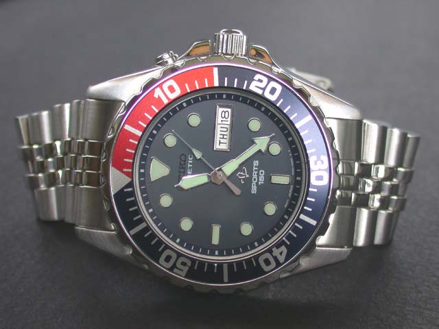

Buenas,agradecería mucho que alguién pudiera decirme si al SEIKO KINETIC SPORTS 200 (1999),se le puede cambiar el brazalete original que trae por uno más moderno,como el de los modelos actuales,también de acero.

Antes que nada, bienvenido al foro. Y sobre tu pregunta, en la foto que has puesto no se aprecia demasiado bien, pero parece que el armis que lleva tu reloj es un jubilée. Si es así, llevará los eslabones finales curvados para que se adapten a la caja. El armis del Kinetic actual es de eslabones finales rectos, por lo que no le serviría. Tendrías que intentar ponerle alguno tipo “oyster”, por ejemplo, o cualquier otro con final curvado y que tenga el mismo ancho de asas que tu reloj. Que por cierto, tampoco sé que ancho de asas tiene. Un saludo.
