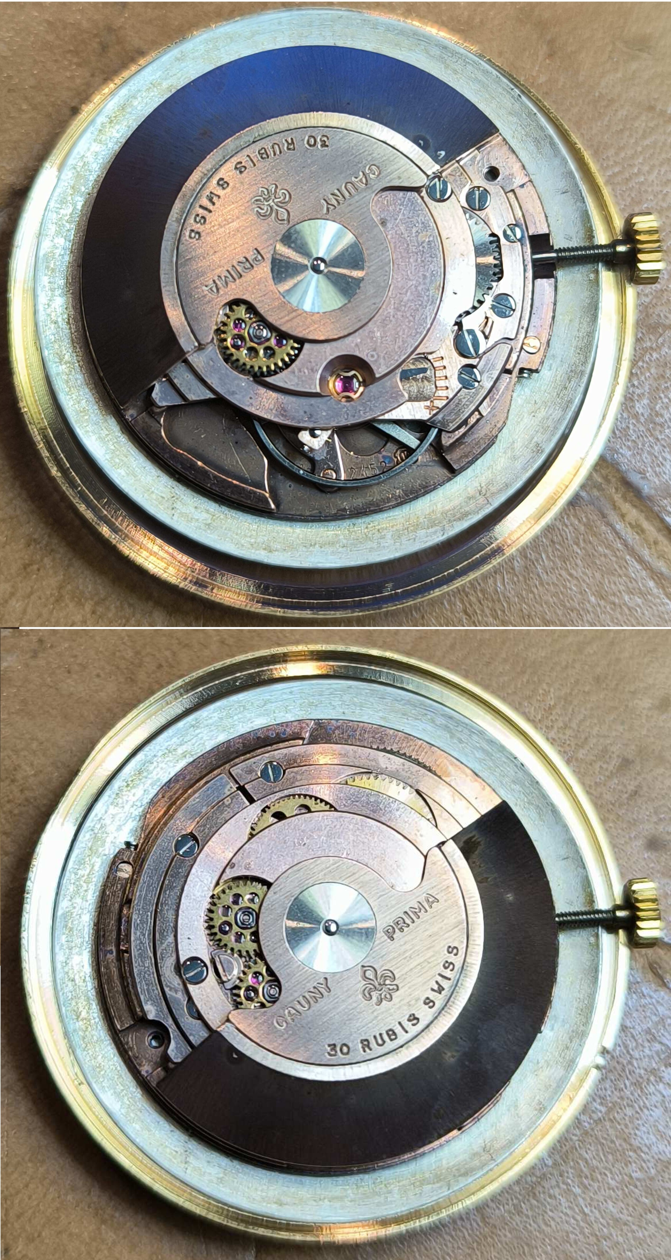

Yo echo de menos información sobre un calibre automático: ETA 2452. Al parecer se puede encontrar con 17/21/25/30 rubíes y eso me despista aún más. Se solía montar en relojes de lujo (la versión 30 rubíes) ¿Alguien sabe algo de este calibre, más allá de lo que dice su ficha técnica?
Si no recuerdo mal es un calibre que dejó de producirse en el 74 o por ahí. No era un listado de calibres históricos en su totalidad. Sino más o menos los que tenía en mente que te podías encontrar en relojes más o menos actuales
Gracias por la respuesta, @atorling . Estoy tratando de datar un reloj Cauny 30 rubíes que lo incorpora. También me gusta investigar sobre los relojes que tengo. Yo intuía que mi reloj era de los 70, de la 2ª época de Cauny en España, pero no sabía exactamente de cuándo. Voy a dejar una fotografía del calibre por si alguien sabe algo más.
