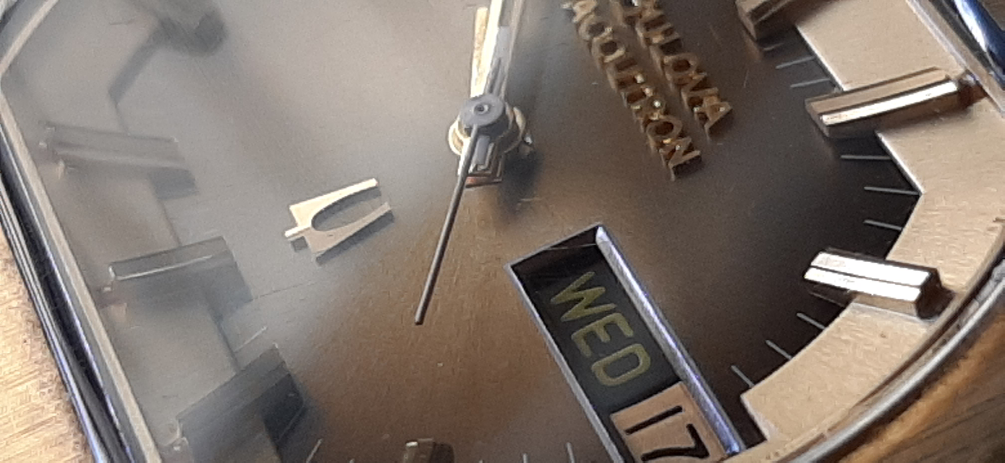

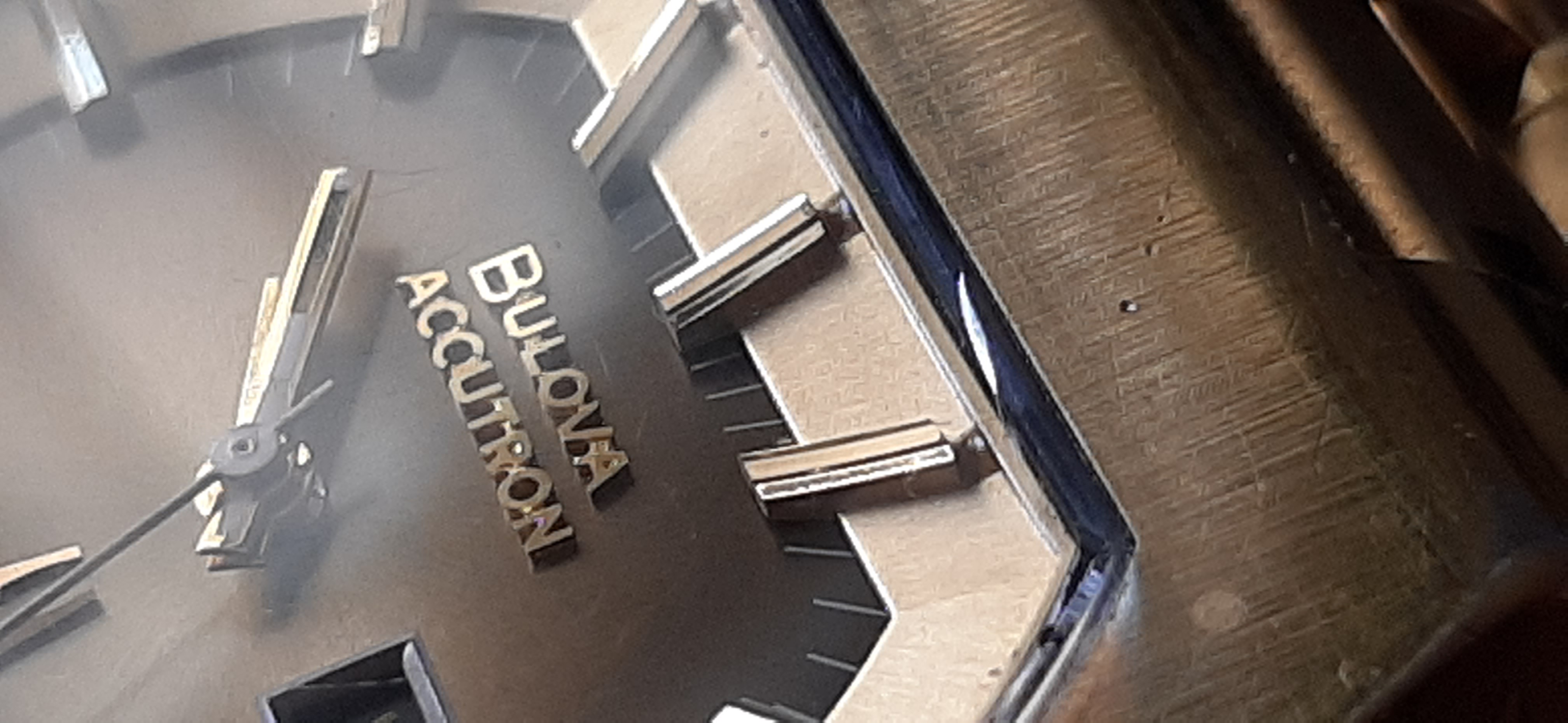

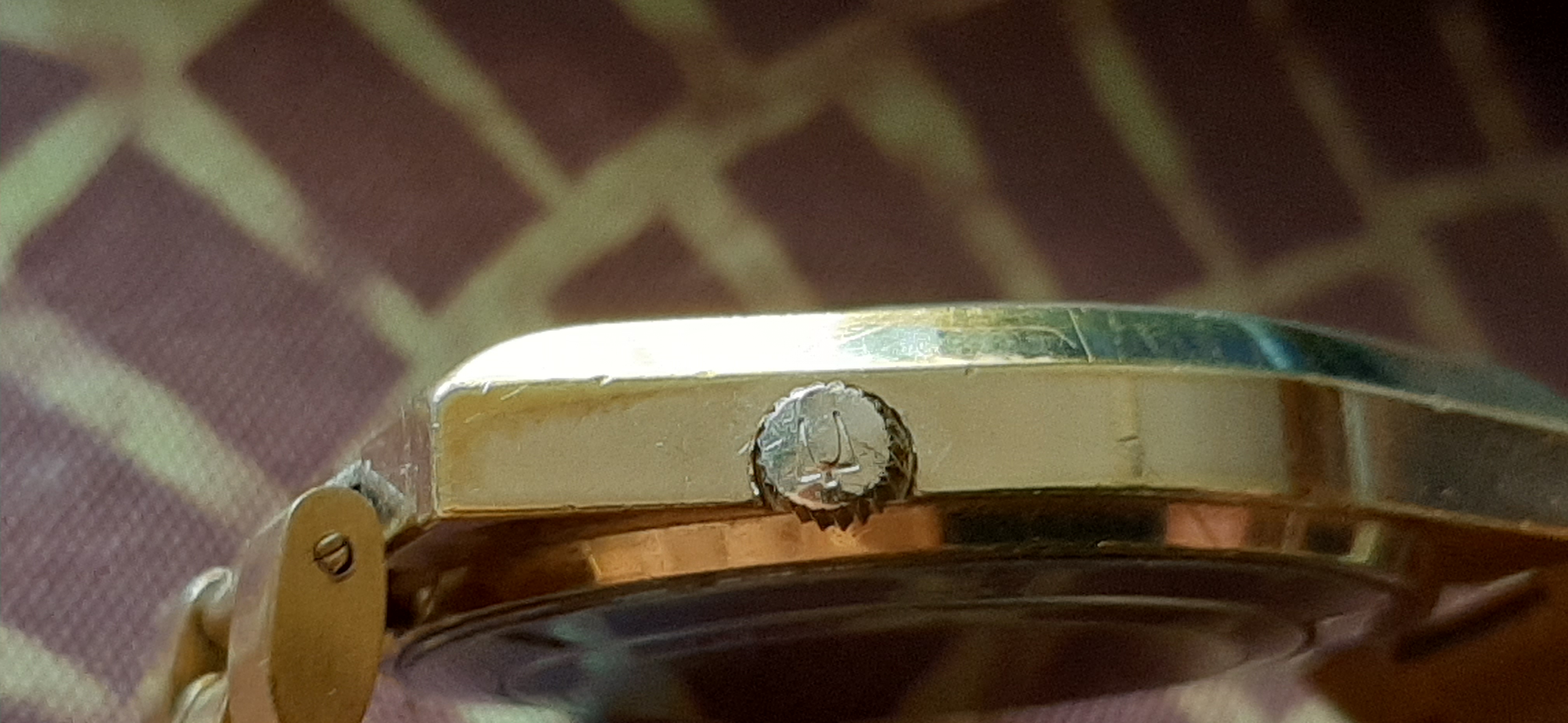

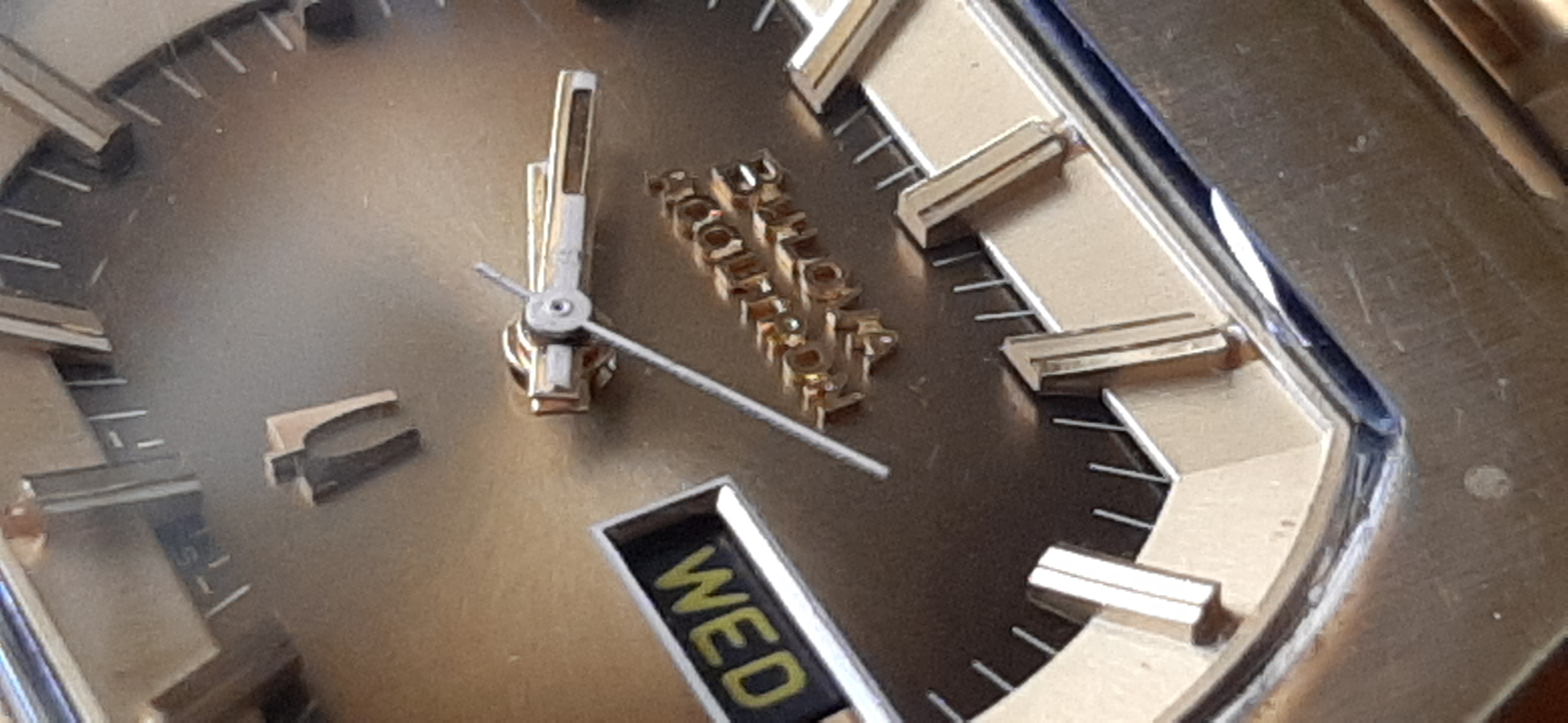

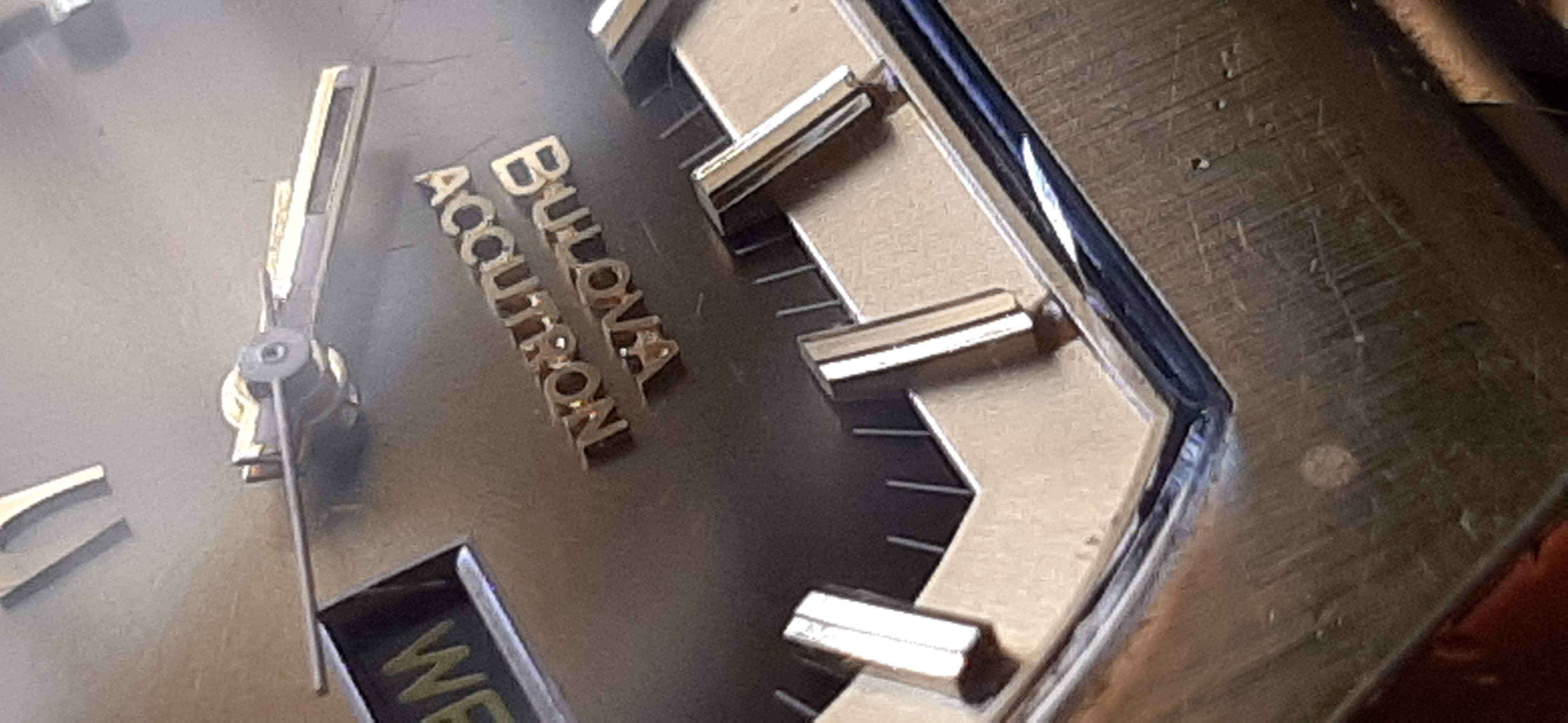

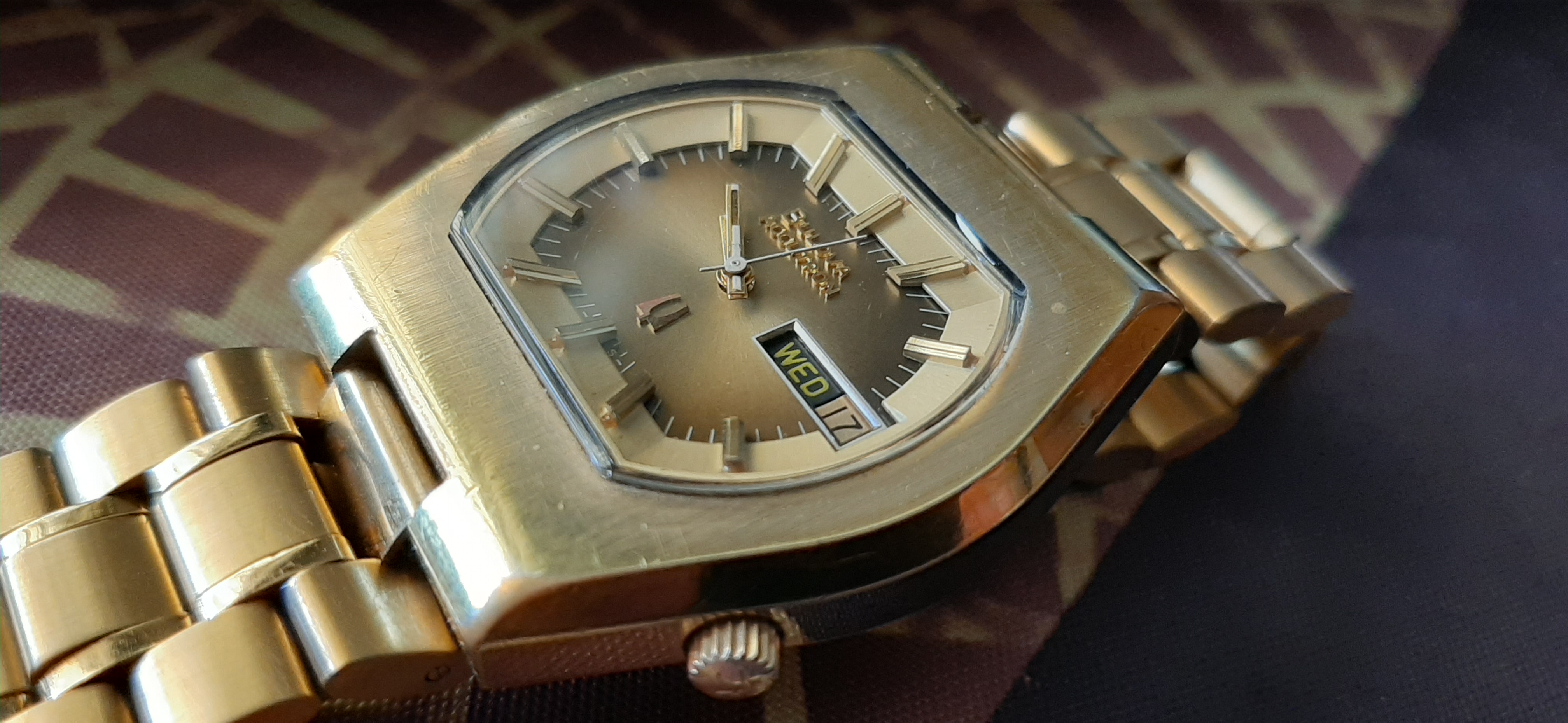

Añado unos primeros planos que le he hecho antes de guardarlo

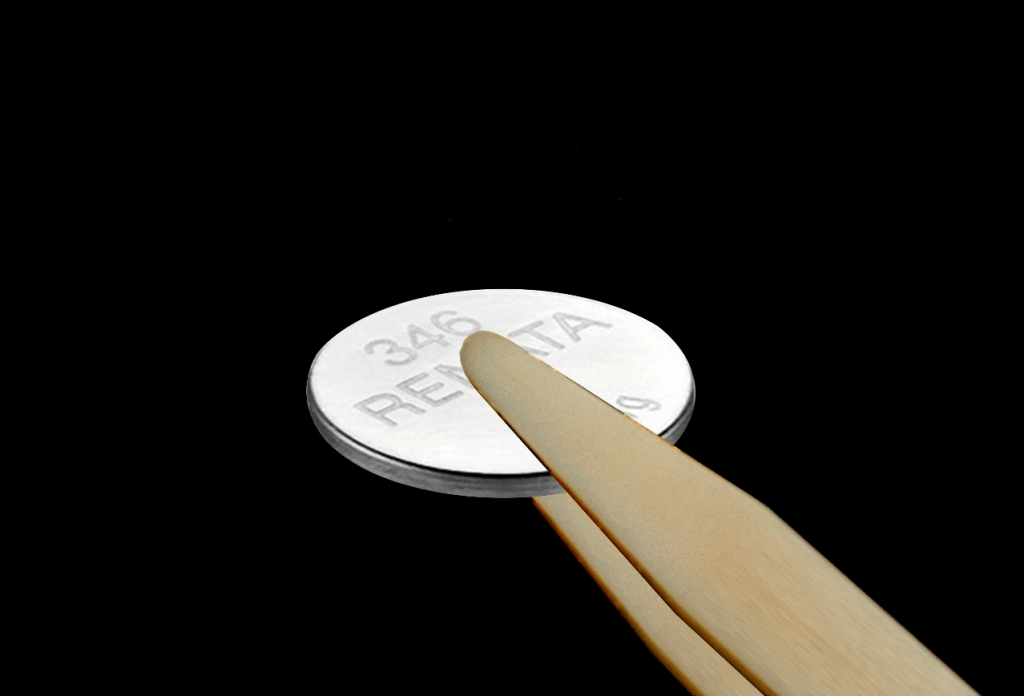

En un artículo que escribió Richard Samper, recomienda no tocar las pilas con nada metálico para evitar cortos, lo mejor es unas pinzas de pasta.
Lo puedes leer Cómo desmontar un reloj Longines La Grande Classique
Esa precaución es la normal para manipular cualquier batería, no hacer corto uniendo los dos polos con algún objeto conductor, por lo que el uso de pinzas aislantes es lo correcto.
Pero este caso es diferente. El circuito del calibre Bulova 2182 está diseñado para trabajar con baterías de mercurio, inexistentes ya, a 1,35 voltios. Las baterías que hay en el mercado que reemplazan a la original dan 1,55 voltios. Por eso, para evitar sobrecargar los circuitos de un reloj ya venerable (47 años en el caso de mi ejemplar), cortocircuitar la pila nueva hace que baje su carga, descendiendo en parte el voltaje, y, al mismo tiempo, mermando su vida útil. Pero este segundo efecto es menos importante cuando se trata de proteger la vida del reloj.

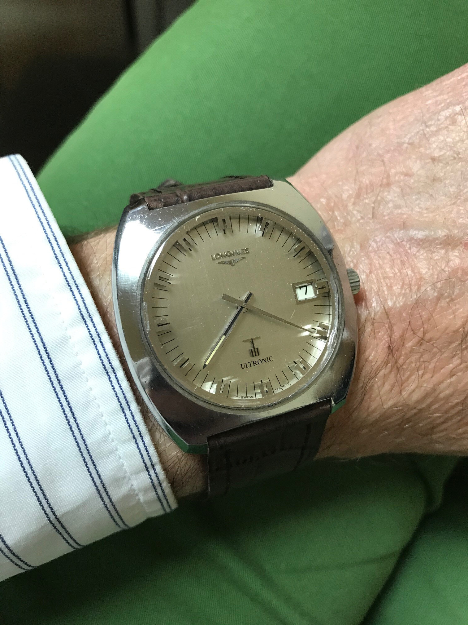

En relación al tema de la pila, y hablando desde el desnocimiento, tuve este Longines Ultronic que me parece que es el mismo tipo de calibre (diapasón) que el Bulova.
Llego a mis manos de un buen amigo, con el que comparto principalmente nuestra afición por el ciclismo clásico, pero que tuvo su época de “calentura” relojeril. Llegó a atesorar grandes piezas, entre ellas un Speedy.
Bueno, a lo que iba, hace unos meses le di salida para poder financiar todo lo que se me venia encima, Ferroviario, Un G-Shock, el Seiko 5, ahora el APO HdR y etceterás ( el etc…a su debido tiempo). Cuando recibí el Longines en diciembre de 2018 vino sin pila y se la cambié. Y mi relojero habitual( de los de toda la vida) ya me estuvo explicando el handicap del tema de la duración de la pila en este tipo de calibres. Se la cambié y me sorprendío que hasta el mes de febrero de este año que es cuando vendí el Longines todavía esta funcionando. O sea, un año y un par de meses.
