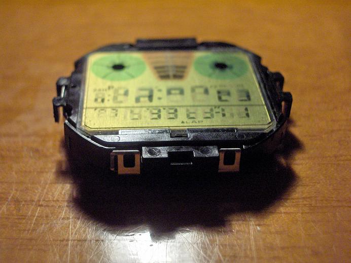

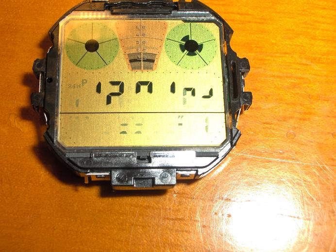

Hola a todos,
al final he separado la pantalla como me indicabais, Girolamo y rcp34, y con un bastoncillo he limpiado todo el módulo electrónico (ambas caras), haciendo hincapié en la banda de contactos entre el módulo electrónico y la pantalla. La verdad, no parecía estar sucio y el bastoncillo tampoco parece haberse ensuciado tras el proceso. Tampoco había rastro de humedad (antes de abrir este hilo ya había intentado secando el módulo con arroz y secador).
Resultado, el mismo que obtuviste, Clavo Cruz, en el hilo que has posteado previamente: una vez montado el módulo al completo en la pantalla siguen mostrándose y faltando los mismos segmentos. Ningún avance.
Me temo que esto no tiene solución más allá de la sustitución del módulo
**¿alguna otra sugerencia? **
Os adjunto un par de fotos de frente, y con algo de angulo para que aprecieis cómo algunos segmentos erróneos se encienden tenuemente.
http://www.hablemosderelojes.com/forum/attachment.php?attachmentid=13890&d=1312679384
http://www.hablemosderelojes.com/forum/attachment.php?attachmentid=13891&d=1312679398
Gracias de nuevo por vuestras respuestas.**
¿Le has hecho el reset?
Es que por lo que puedo ver en las fotos
tiene toda la pinta de estar pidiendo un reset
en condiciones :doubt: .
Busca por la parte trasera del modulo un orificio
que pone ac y con unas pinzas finas o un clip,
tocas dentro del orificio con un lado y el
otro lado encima de la bateria y lo mantienes asi
unos segundos.
Tiene que arrancar como sea.
Saludos compañeros :cool:

Lo siento pero podeis hacer lo que querais que cuando estos modulos dicen que no es que no…
La unica solucion seria sustituir toda la placa base entera…

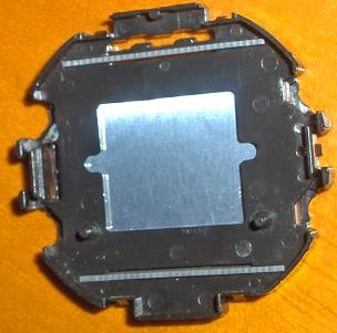

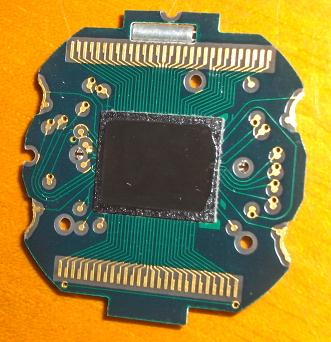

hola rcp34,
no sé si el módulo tiene condensador, aunque por tu descripción me temo que sí que lo tiene. Adjunto unas fotos donde se puede apreciar con más detalle tanto el módulo electrónico como los conectores cebra de la pantalla.
http://www.hablemosderelojes.com/forum/attachment.php?attachmentid=13892&d=1312748351
http://www.hablemosderelojes.com/forum/attachment.php?attachmentid=13893&d=1312748389
http://www.hablemosderelojes.com/forum/attachment.php?attachmentid=13894&d=1312748586
Respecto al super reset, lo he probado (intentarlo es gratis) y tampoco ha funcionado. :angry En cualquier caso, gracias por seguir aportando posibles soluciones.
Si esta es finalmente la solución, ¿cuál es la mejor manera de conseguir una placa base para este reloj?
Opción 1. Servicio técnico: hasta el día 21 de este mes no abren, y el forero Singlubin ha dicho que …
Lo cual me hace dudar si es una buena opción. La verdad, no sé a que se refiere exactamente con su comentario, ¿acaso no ofrecen un buen servicio?
Opción 2. Mercado de segunda mano: como ya dije, soy completamente novato en esto y no sabría por donde empezar ¿ebay?¿este mismo foro?¿debería buscar un DGW30 entero o interesarme sólo por la placa base? Agradezco cualquier indicación si es que el mercado de segunda mano es la mejor opción.
Al menos estoy aprendiendo gracias a vuestras indicaciones :slight_smile:

Si, la pieza que te digo es esa que se aprecia
en la parte superior.
Supongo que los conectores cebra los has
sacado completamente y los has limpiado
por los dos lados ¿no?
Donde van encajados, en la pantalla lcd, tambien
debes de limpiarlo bien con alcohol.

Pues en principio te hubiese dicho por las fotos que has puesto, que era cosa de las gomas que unen el lcd al modulo :sad: Seguro estan bien puestas? (te lo dice uno que es mega negado para colocarlas :smiley: )
Por cierto, si las marcas demasiado no te valdran, cuidadin en eso.
