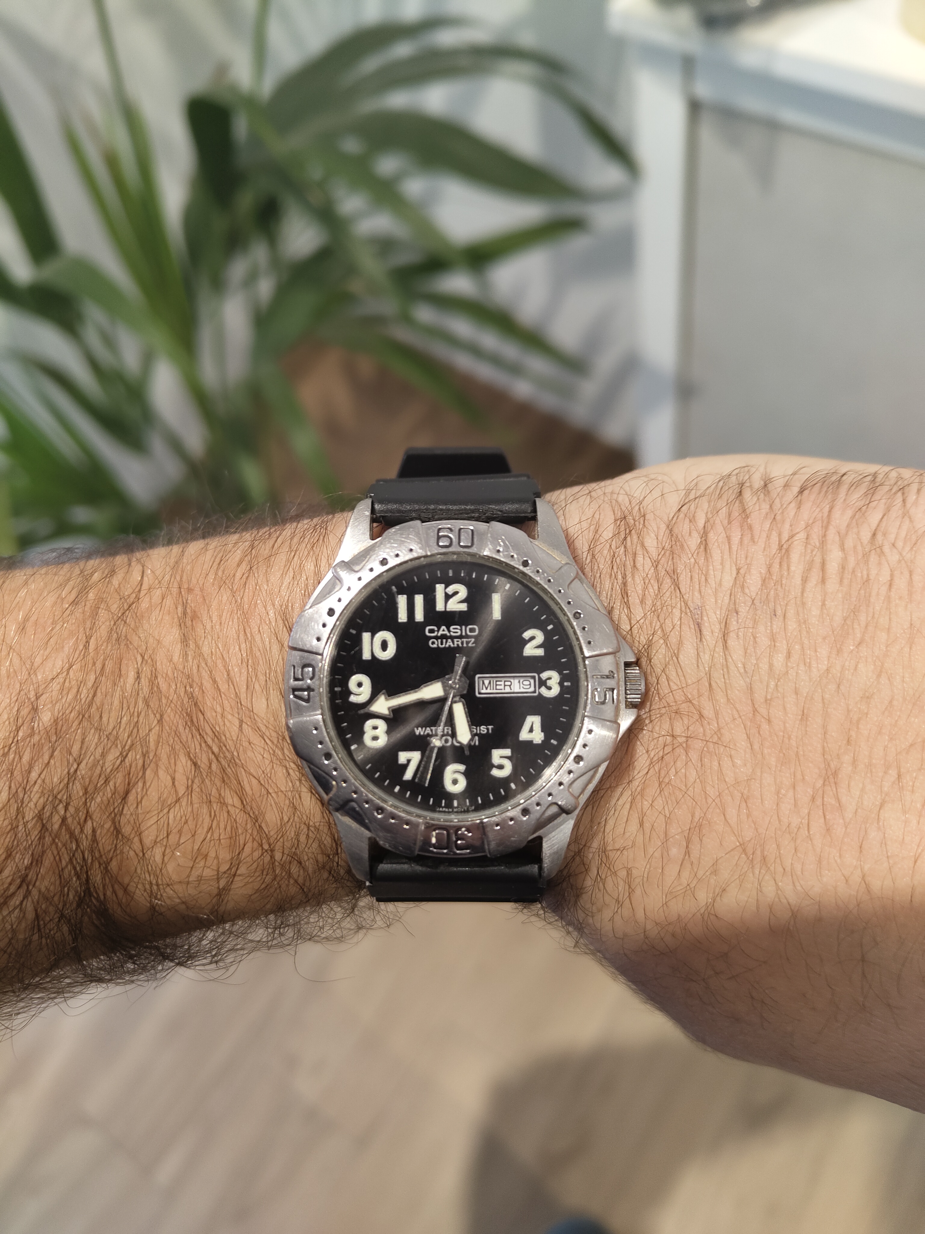

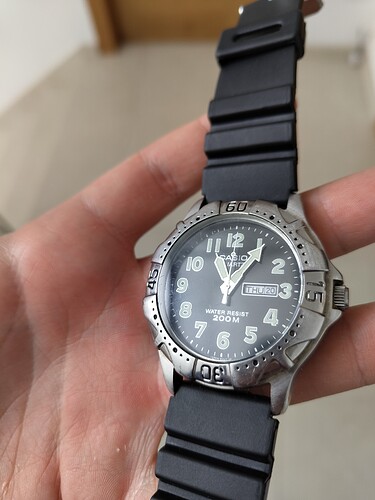

Buenas noches a todos,hace unos días conseguí este reloj y la cosa es que no consigo que funcione de ninguna manera e probarlo a darle con el desmagnetizador y poner diferentes pilas para asegurarme pero el reloj no funciona.

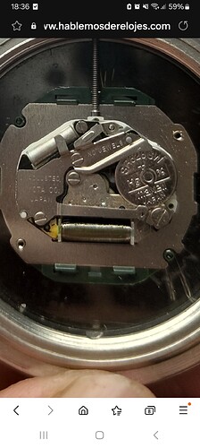

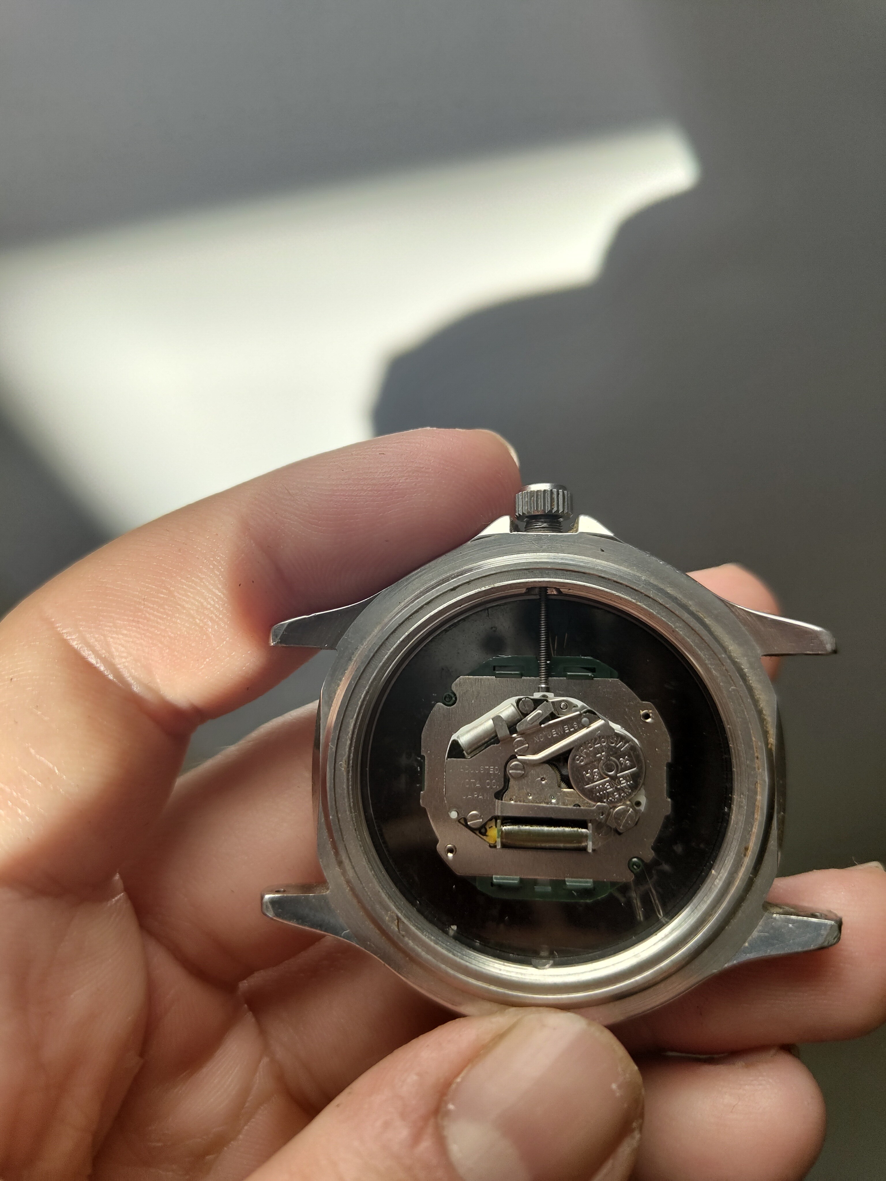

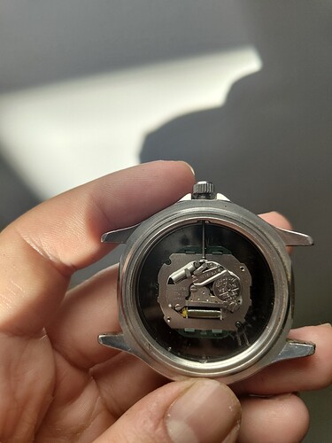

Es por ello que me decidí a cambiar el movimiento pero mi sorpresa viene cuando al quitar la tapa trasera el movimiento no tiene ninguna referencia,así que informándome vi que tiene grabado que monta el módulo 1333 pero no consigo asociarlo con ningún movimiento concreto.

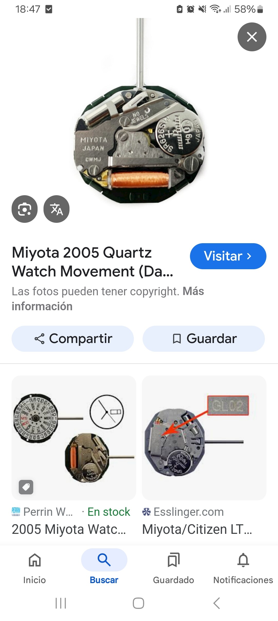

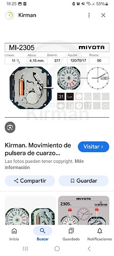

Hola, paŕece (diria que lo es) un miyota 2005, con dia y fecha…
Menos de 5-10e…

No se si es que el miyota 2005 es mas antiguo, pero con fecha y dia tambien esta el 2305 que es el que lleva el casio MRW-200H…

E encontrado un señor en AliExpress que tiene 2005,2105,2305 le e preguntado que que diferencia hay entre los 3 a ver qué me dice.

A eso me refería compañero,a ver si me contesta el chico de Ali y me decido porque también e visto que venden la copia del Miyota 2005 un sunon por 3 euros y a las malas compro un 2305 y un sunon y alguno me valdrá aunque mirando veo que todos tienen el mismo grosor así que me supongo que serán actualizaciones del mismo movimiento.

Quitale la pila y mira los números que hay debajo, en la platina blanca, son difíciles de ver, utiliza una lupa. Quizá te de una pista

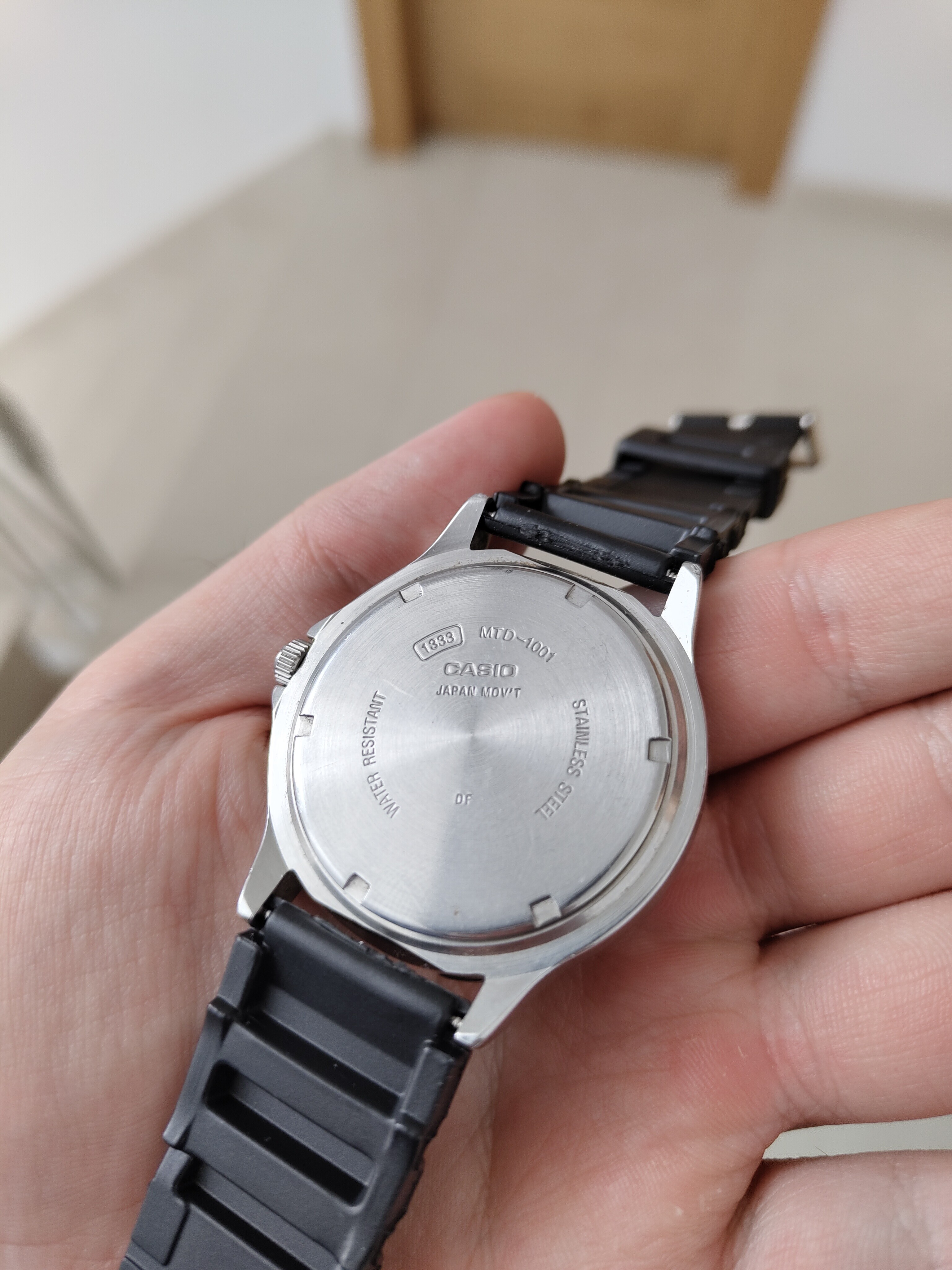

Buenas tardes a todos al final tras mucho mirar fotos compré el Miyota 2105 que a salido por 5,77 en AliExpress y pues la verdad se a quedado perfecto,solo me queda poner la junta de atrás porque le e puesto la misma pero está muy vieja y quiero buscar una de calidad con tiempo.
