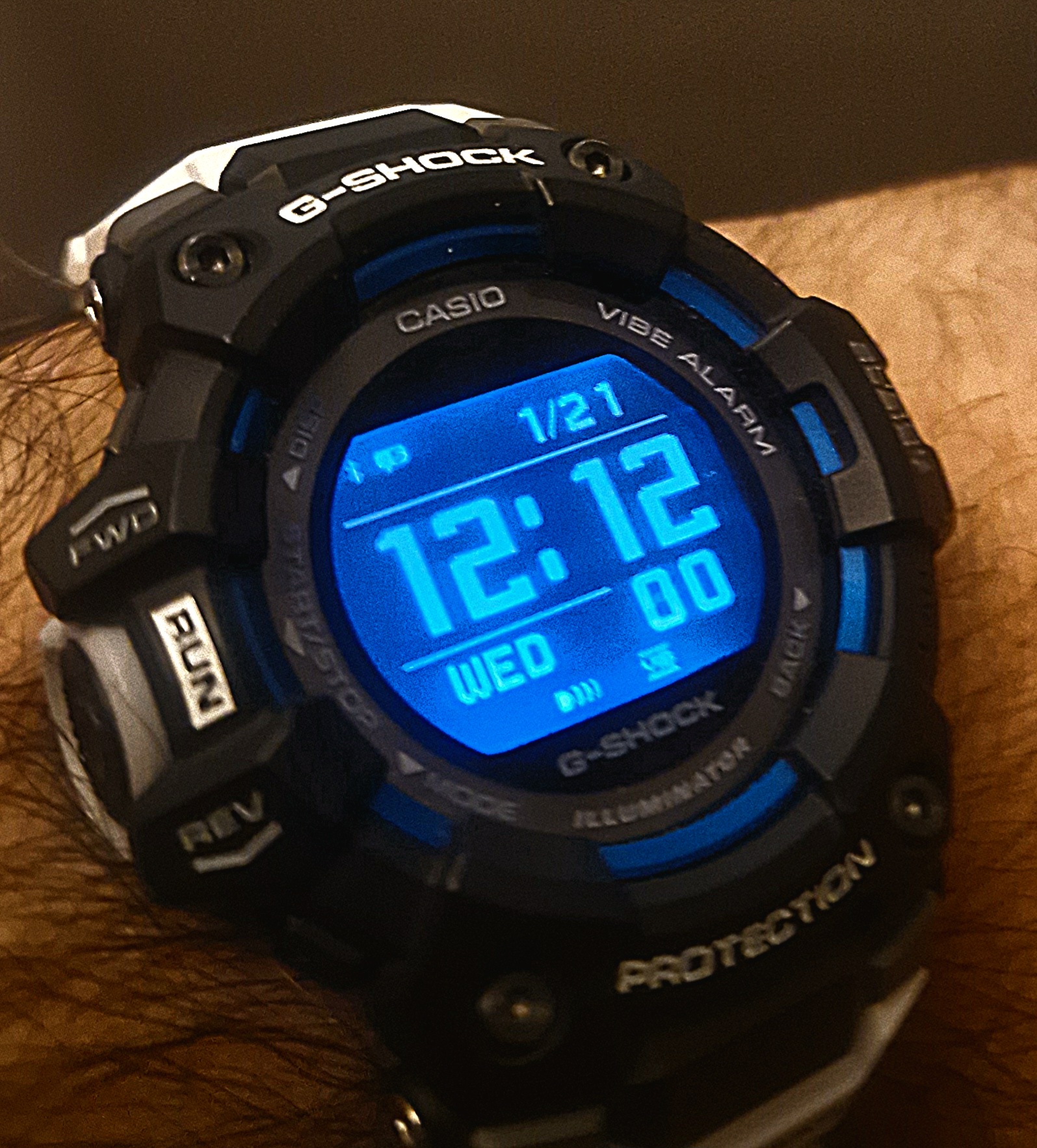

Mi primer g shock…probando probando …muy buenas sensaciones…

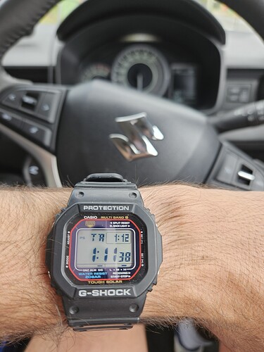

5610, 1:12h para llegar al destino

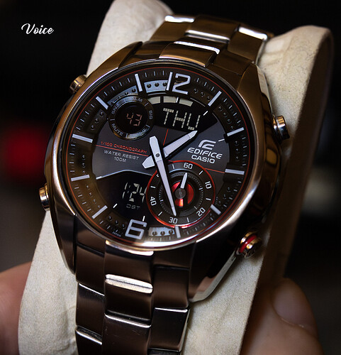

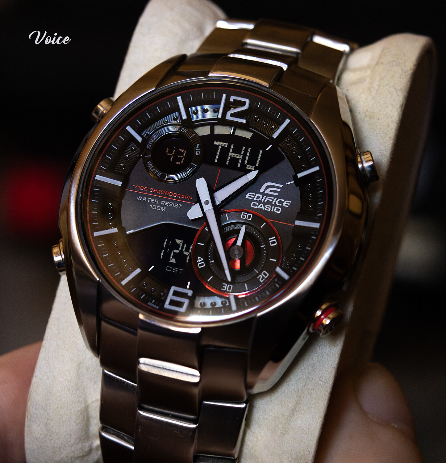

Edifice Serie ERA 100

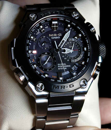

MR-G

Hoy con este Edifice Racing, ERA100 que tiene unos tonos rojos espectaculares.

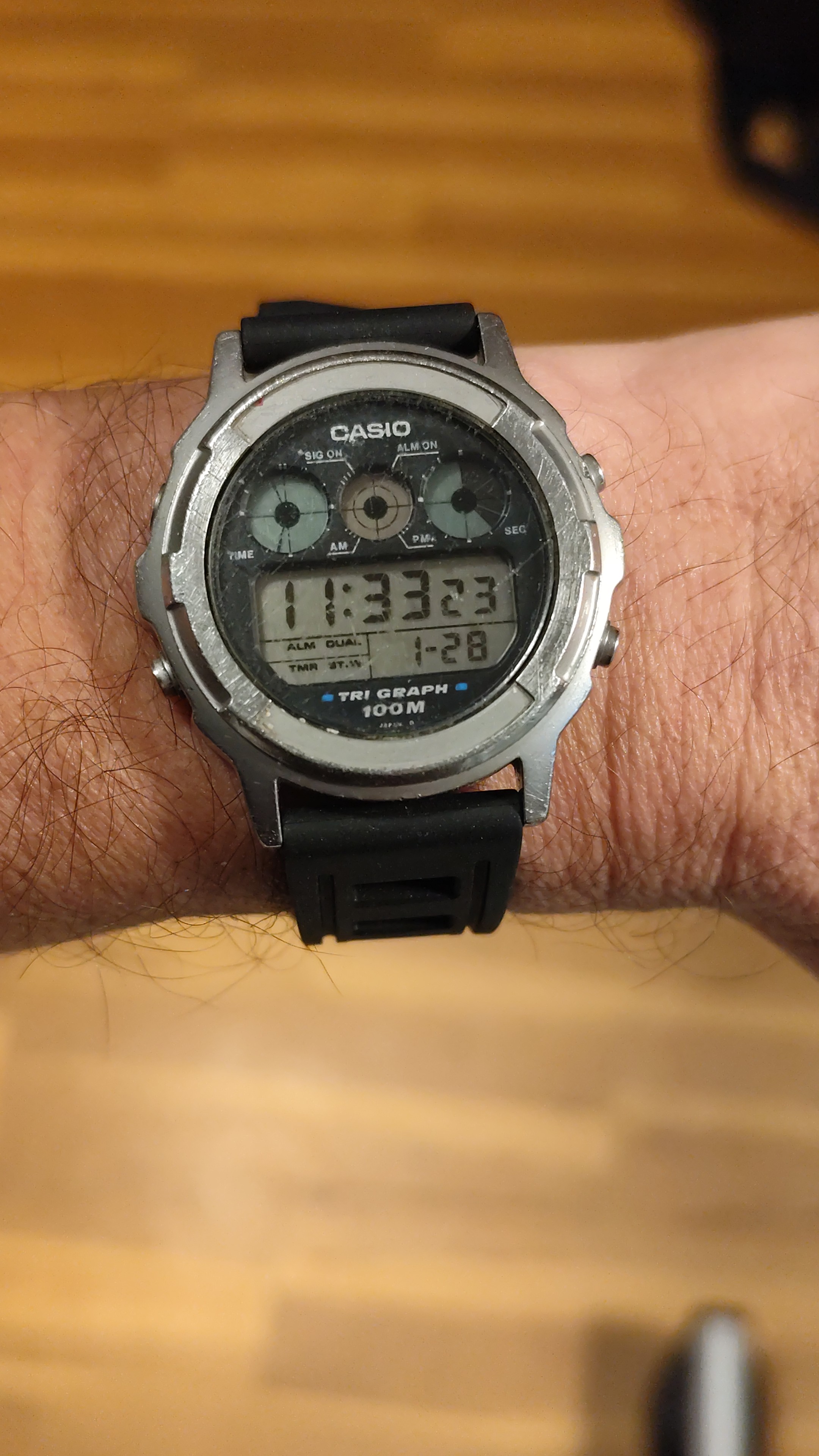

Buenos días, hoy mi tercer tri graph, en este caso un TGW 100 con caja metálica
Con bastante “vida" pero funcionando
