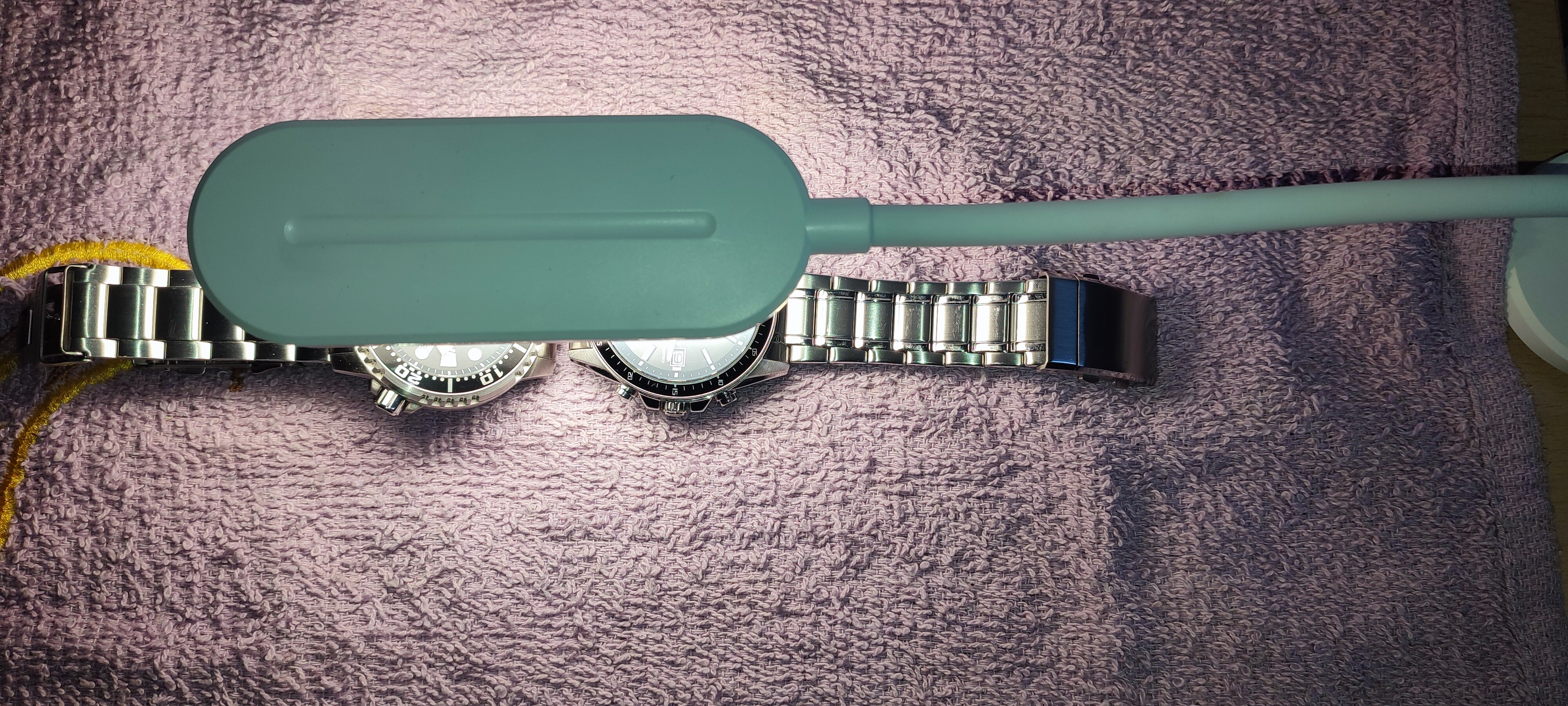

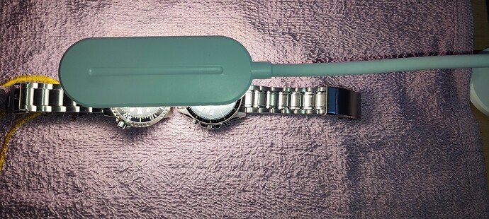

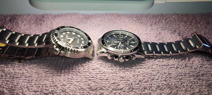

Antes de devolverlo ya que si es nuevo y aún tienes la garantía,prueba a dejarlo 4-5 horas bajo la luz de una lámpara LED como te enseño en las imágenes.
Que sea luz LED, que es fría para no acumular calor en el reloj. Si en ese intervalo de tiempo ves una notable mejoría, prueba a dejarlo un día entero bajo esa luz LED.
Ya que los tres niveles de carga del reloj llevan 3 o 4 niveles de llenado,y hasta que no lo llenes del todo no pasa al otro nivel. Por eso a veces pasa de nivel H a M o de M a L con mucha facilidad. Y es por que llenas las cargas anteriores pero al subir de nivel se ha quedado al mínimo.
Espero sea de ayuda,un saludo.
