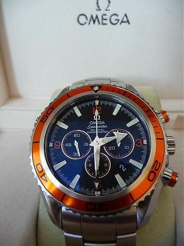

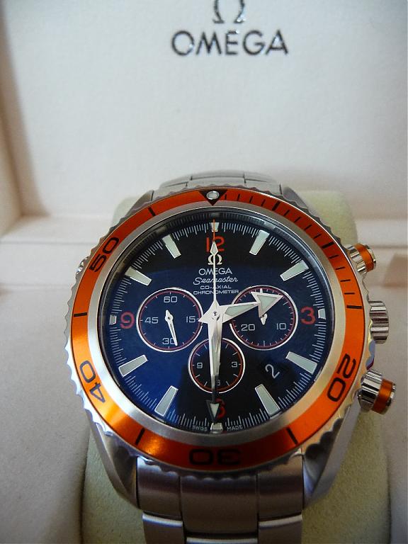

[size=]Pues yo os enseño el mío , ya no me da verguenza…porque van bien, uff… que nervios…[/size]
http://www.hablemosderelojes.com/forum/attachment.php?attachmentid=7374&stc=1&d=1265128358
Como para darte cuatro collejas. ¿Tienes esa maravilla y te da vergüenza enseñarla?
Anda, anda… vete abriendo un hilo de presentación que te caneo.
Yo tengo la suerte de disfrutar de un Omega Seamaster coaxial 2500- 2220.80.00- y va genial y es un relojazo en todos los aspectos.
Como no estaba muy seguro de si el Co-axial era bueno, pues no me atrevia ha sacarlo.
Ya sabeis con eso de AXIAL suena muy parecido a ASIA , igual era que estos de Omega le habian montado un calibre chino y era una caca de reloj, ja,ja,ja,…
saludos.
