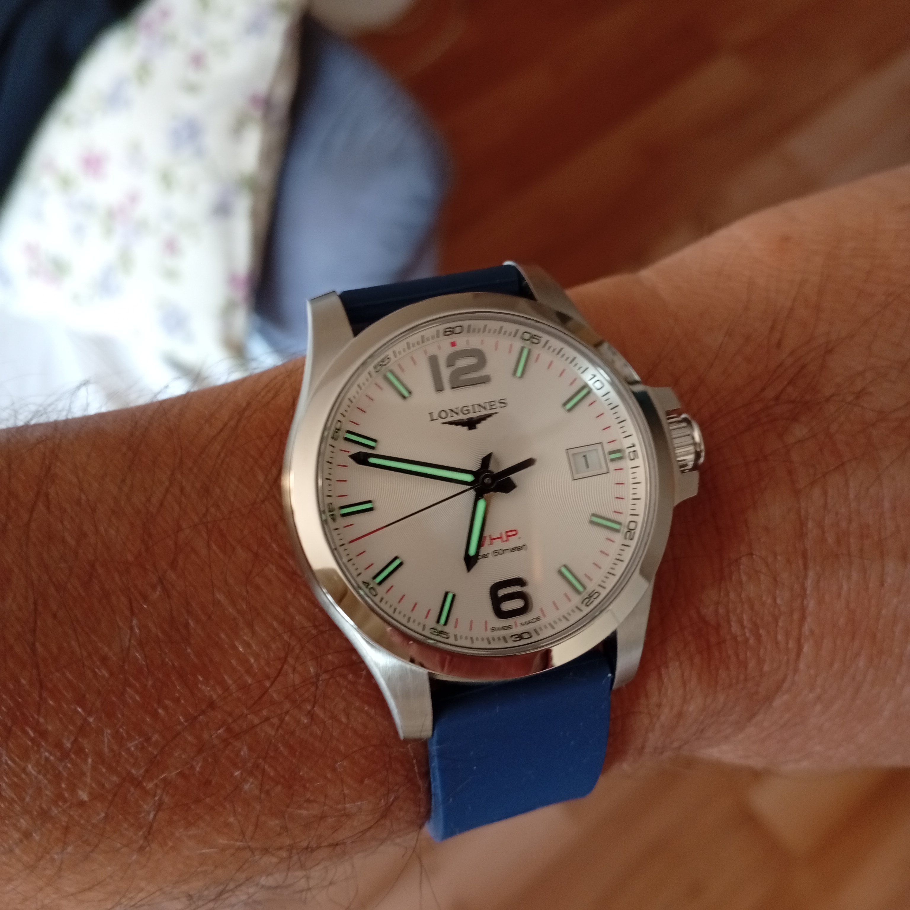

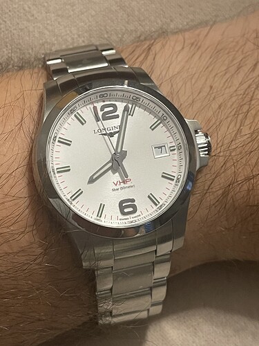

Uno más para el comando. Recién llegado un blanquito de 41mm
. Vamos a por los 100

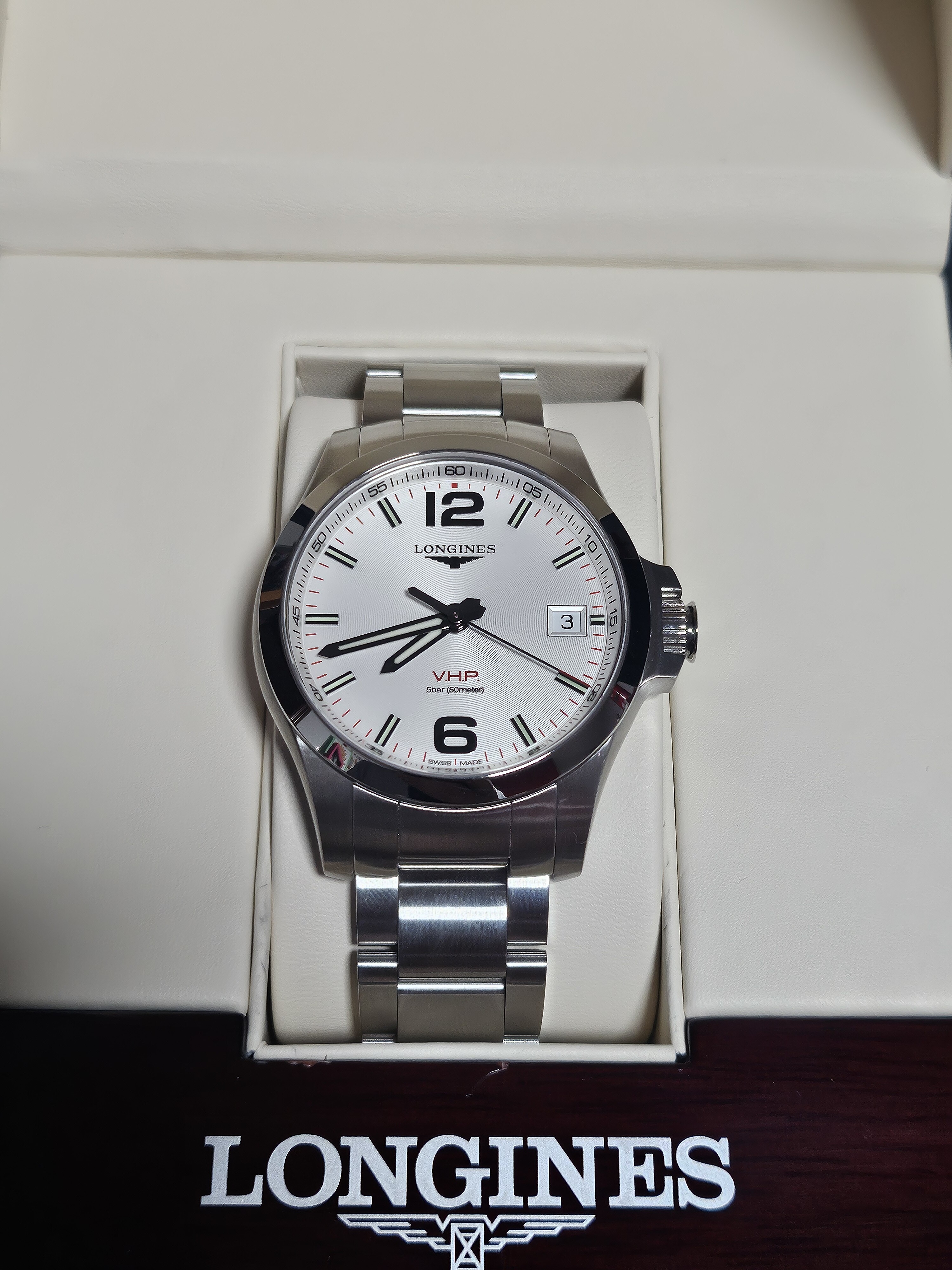

Buenas familia de poseedores del VHP

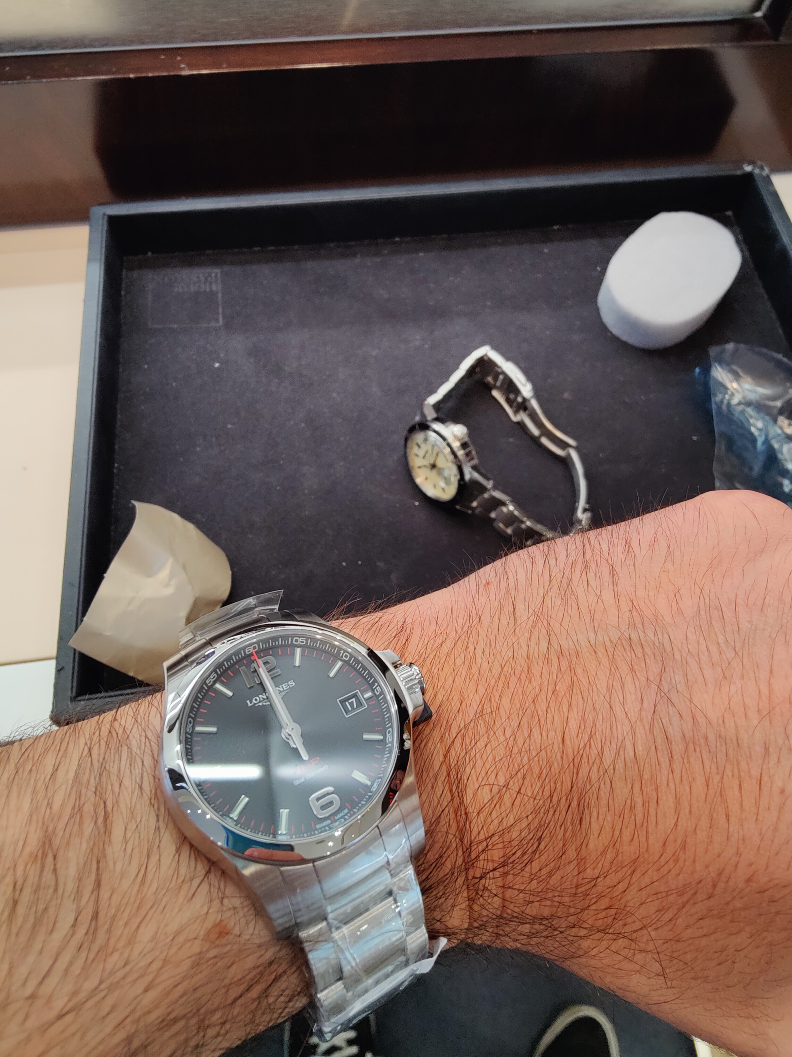

Me llegó ayer el reloj pero hasta hoy no lo he podido abrir.

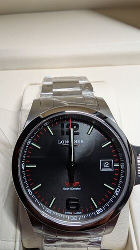

Llamadme raro,pero me da la impresión que el reloj tiene descentradas las agujas. Les comento a los de hour pasión o que haríais vosotros?
Un saludo
El de este compañero también me da la impresión que no tiene las agujas alineadas del todo y a mí me da mucho TOC

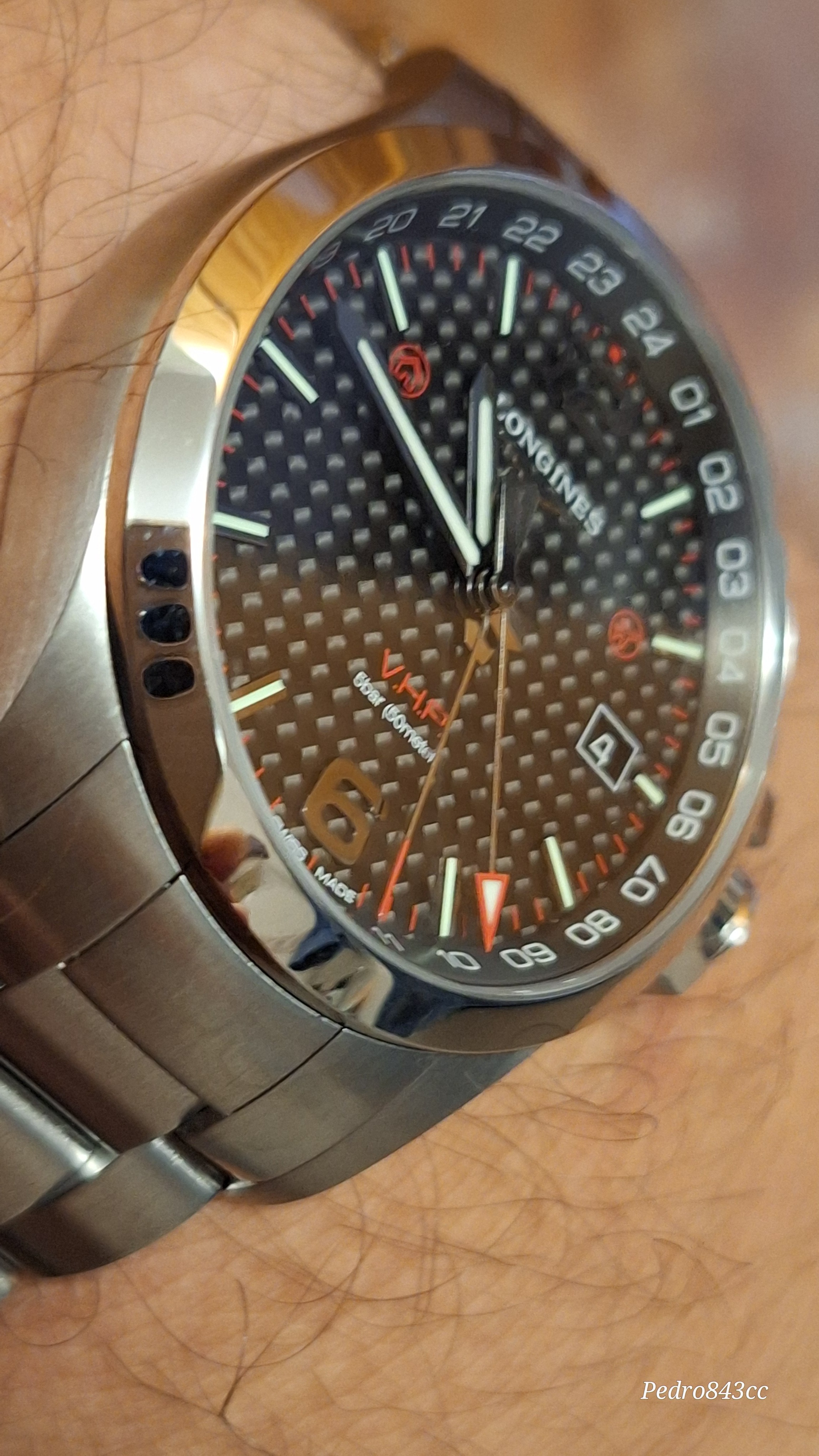

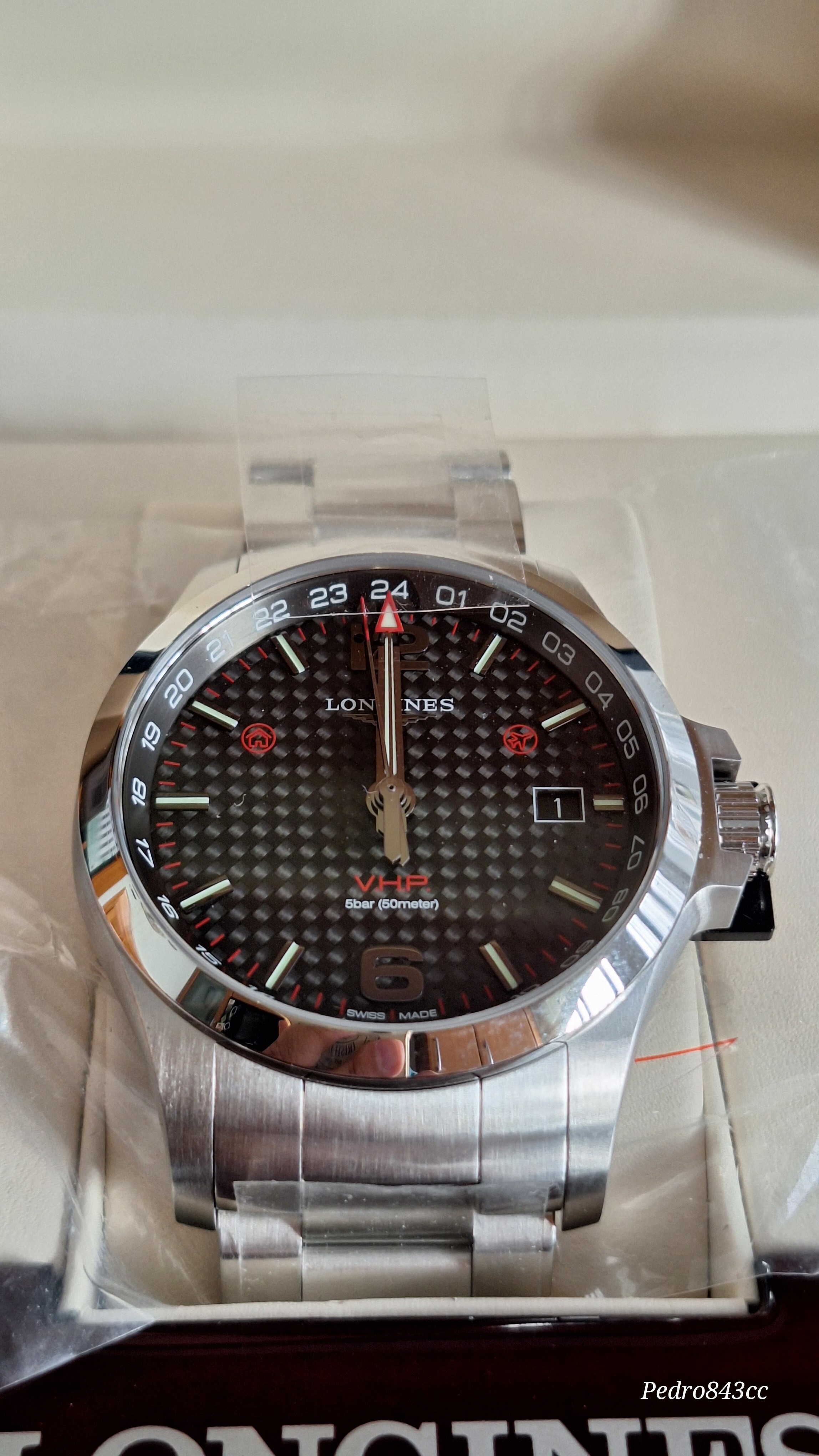

El compi @Pedro843cc tuvo un problema con la segundera u otras agujas de su gmt de dial carbono y creo haber leído que había algún procedimiento para alinearlas, ¿podrías Pedro compartirlo por si sirviera para el modelo de 3 agujas también?
Quizá no permita un ajuste tan fino como necesitan o quizá les ahorre el tener que contactar con la tienda.
Pues muchas gracias por la respuesta,a ver qué nos cuenta Pedro
Recibido!![]()

Yo lo activaría, me aseguraría que está en hora y lo dejaría en marcha al menos 24 horas para que haga su ciclo de corrección ese de madrugada. Y pasado ese día, lo mandaría “a dormir”, y así compruebas que se aparcan en las 12 al minuto de haber sacado la corona.
Si aun así las ves desalineadas, el procedimiento lo vi en este enlace. Ojo, que habla del GMT, no sé si servirá para el 3 agujas.
https://www.watchuseek.com/posts/58140564/
Veréis que explica la combinación de pulsaciones en la corona para llegar al modo de ajuste, pero no explica cómo salir del mismo. En la prueba que hice con mi GMT, logré volverlo al modo normal manteniendo pulsada la corona hasta que las agujas salen de las 12 (zona de aparcamiento) y vuelven a las 5 y media (modo de ajuste), y vuelta a mantener presionada hasta que vuelve a marcar la hora.
AVISO IMPORTANTE, estas no son unas instrucciones oficiales de Longines, que cada cual las use bajo su propia responsabilidad.

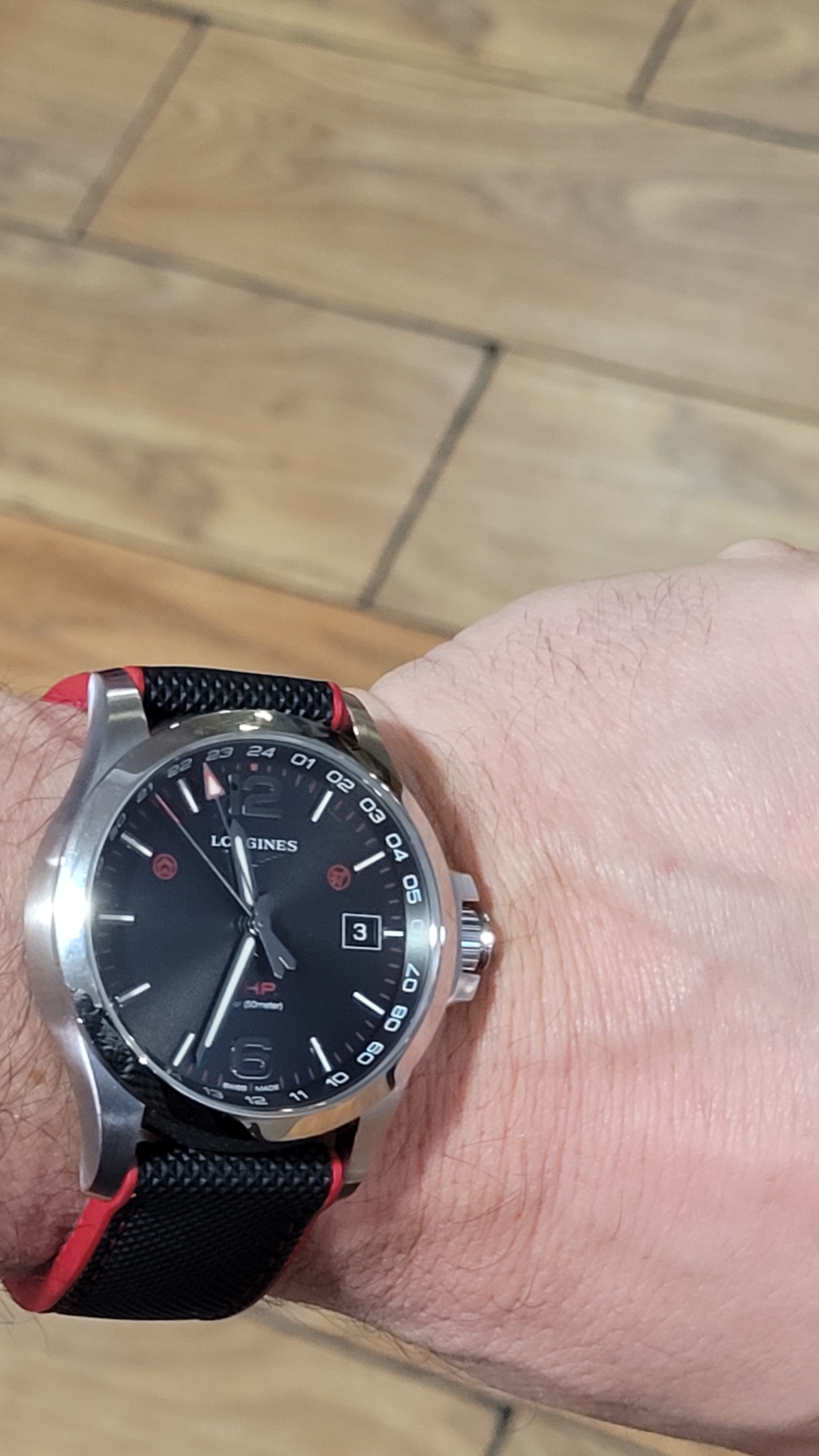

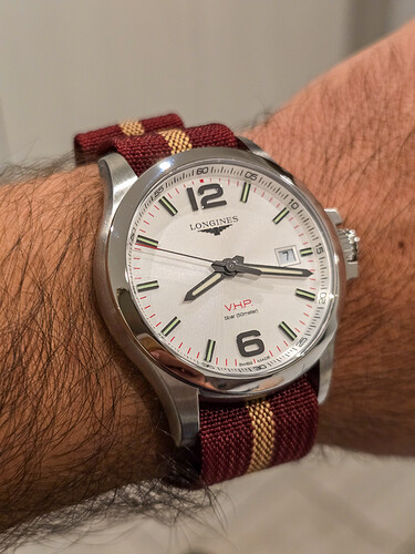

El mio esta más descentrado aún que el tuyo.
Lo he puesto a funcionar y me dió la sensación de que fijaron la hora con el segundero a 0 y el minutero a medias entre dos marcas de minuto.
Lo he vuelto a poner en hora pero al aparcar sigue desalineado.
Lo volveré a dejar caminando a ver como evoluciona.

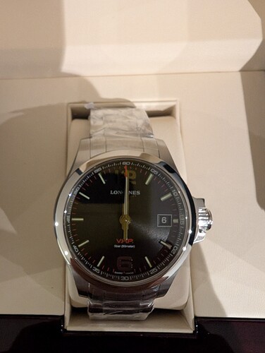

Buenas compañeros…
Lo he echado a rodar ahora desde que lo traje a casa…que debió estar 1h en funcionamiento y lo puse en reposo. He visto que anda con un desfase de 25 segundos respecto a time.is es normal?
Perdonad si está comentado en el hilo, que seguro que si, pero fui en diagonal, si está muchas veces repetido me paro a buscarlo sin problema ![]()
Muchas gracias!
Saca la corona a la primera posición, mueve un poco la corona hasta que se ponga el segundero a las 12, ajusta la hora al siguiente minuto y cuando el time.is dé el siguiente minuto la presionas a la posición 0, y ya lo dejas ajustado al segundo.
Mil gracias ![]()
Funciona de lujo tal y como has indicado, lo he probado en mi 3 agujas y es como dices. Una vez ajustados minutero y segundero hay que mantener apretada la corona un par de segundos volviendo a las 5 y media y posteriormente mantener apretado otro par de segundos para que muestre la hora actual.
Mi unidad por lo que comprobé tenía el minutero retrasado 10 segundos y haciendo esto lo he dejado níquel.
Muchas gracias compi
