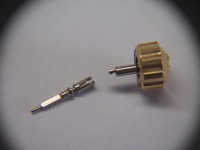

¿Tija partida?
Gracias, una imagen vale más que mil palabras.
