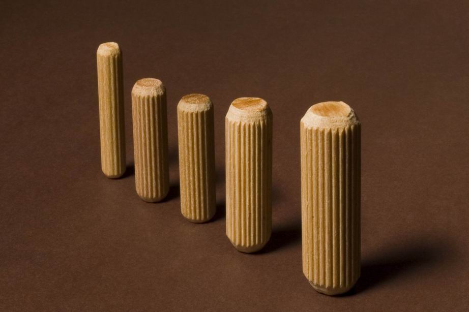

Yo he visto el casquillo que comentáis hasta en juguetes. Suele ser más habitual encontrarlo en aparatos electrico/electrónicos que se pueden usar en exteriores, como el ejemplo que nos muestra Ticolino. Este tipo de casquillo suele ser de cabeza redonda y lleva un estriado longitudinal o cruzado por fuera (que no rosca) para que al insertarlo en el plástico no pueda girar. Viene siendo lo mismo que tienen las espigas de madera (o tubillones) que se usan en los muebles de kit.
