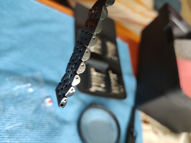

Hola compañeros, alguno sabría decirme que no veo muy bien, si los pasadores de los Temporelux ocean 200 son de tornillo o empuje! Un saludo!
Una foto de los pasadores ayudaría.
Los del final del brazalete.
O te refieres a quitar el brazalete entero? Entonces foto del reloj boca a bajo.
Quitar eslabón por eslabón, pero no sé si los pasadores son de tornillos o de empuje :blush:
Son roscados, a la vista de las fotos se aprecia la cabeza plana del tornillo.
O no. Ya no lo tengo claro, la verdad
El que aparece ahí el que va a consecucion del end link no lo tienes que quitar.

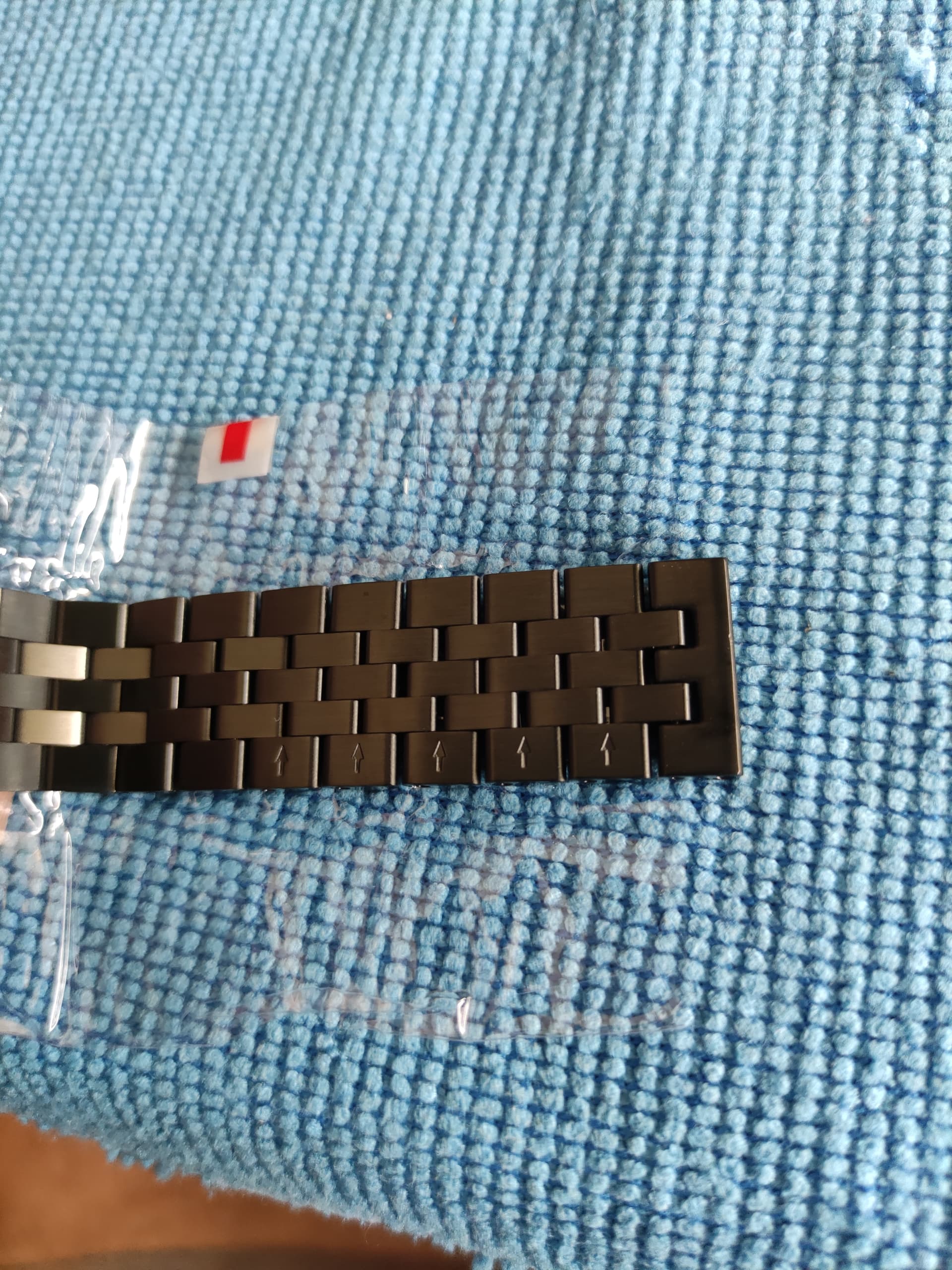

Para quitar pasadores es mejor desmotar el brazalete para que los golpes no se los transmita a la maquina, por lo que tendrías que quitar dichos en links y quitar con un botador, martillo y cajillo de soporte de brazaletes, (azul en la foto) de esos de plastico, el pasador en la direccion que diga la flecha, si no pone dirección pues la contraria de donde se vea abierto , (una especie de “labios”)
Son de empuje. Creo.

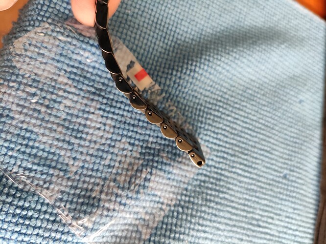

No son roscados son de pasador doblado
Tienes que golpear con el botador en el lado opuesto a este que se ve:
Vale entoces de empuje, gracias a todos!
Son de esos de hilo doblado como los de Seiko, orient, citizen etc baratos, se aprietan por donde no está la doblez y se meten en el sentido que los has sacado, no sé si me explico.
