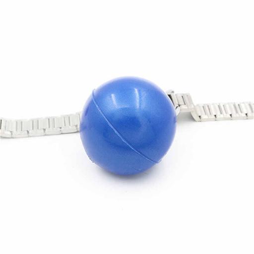

Hola, si tenéis una pelota de goma, no es necesario desmontar el bisel, girando la pelota en sentido de las agujas del reloj, apoyada sobre el cristal, sale el conjunto completo de cristal + bisel
Enviado desde mi iPhone utilizando Tapatalk
Esta es la herramienta en cuestion:
(Súperefectiva para quitar tapas sin dañarlas)
