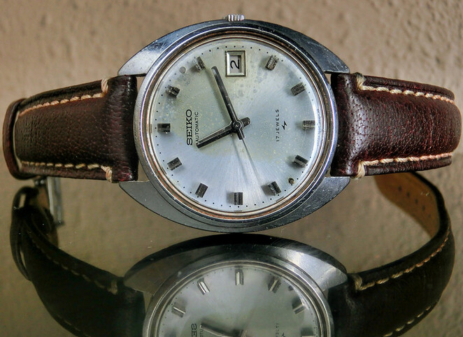

No me parecen malos, los consejos.

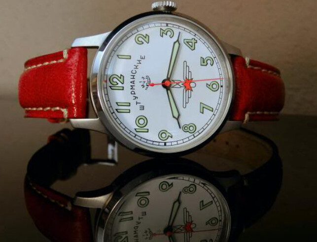

El problema es cuando la correa es algo clara, y quedan marcas de sudor (por el exterior, incluso cuando se ha secado).
Si es así, mala solución. Puedes intentar lo que se ha comentado; pero a mí me ha pasado en alguna ocasión (como en una roja). En este casp, no tuve otra posibilidad que oscurecerla con aceite de oliva. El rojo …
… pasó a marrón pero fue un mal menor, comparando como estaba).
