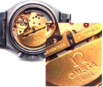

Hace algún tiempo que estaba interesado en efectuar una comparativa de calibres cronográficos automáticos más utilizados en la actualidad. Sabemos que existen muchos “in house”, pero me quería centrar en los más vendidos y demandados por el público en general. En este caso los calibres arriba reseñados, adquiridos por quien os escribe estas líneas (intento hacerlo lo más corto y ameno posible), me han consumido un fin de semana fotográfico y videográfico y otro más para editar, subir y redactar este texto.
Historia y características
Lemania 5100
Nacida en 1978, en pleno auge del cuarzo (y por ende retroceso de la relojería mecánica) equipaba a numerosas marcas (en este punto cabría destacar el bien conocido es el omega 1045 que no es más que este Lemania que poseían algunos speedmaster automáticos de la época – mark IV y VI, TV dial, etc.) ha seguido su producción hasta 1998, continuando su montaje poco después y cesando definitivamente de producirse en el año 2004, aunque aún quedan calibres, pero el hecho es que ya no se fabrica. En su momento fue el sucesor del 1340 y familia (1341, 1343 y 1350 – algún marca y modelo actual aún llevan este último-)
Características técnicas: Cronógrafo automático de 60s central, 60min central, 12h a las 6 y rueda de pilares en su interior con la particularidad de que el contador de minutos del cronógrafo se realiza por una aguja central situada por debajo de la segundera. Segundero horario pequeño a las 9 y cambio rápido de día y fecha, con indicación de 24 horas y parada horaria al extraer la corona a la segunda posición.
Tiene un diámetro de 31mm, y una altura de 8.2mm 17 rubíes y 28800 A/h con una reserva de marcha estimada de 48 horas
