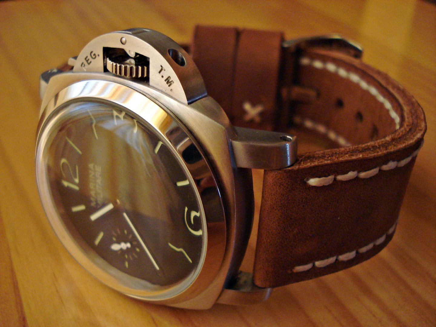

Respecto a la correa ya no lo tengo tan claro ¿alguien la tiene?¿es de calidad? Porque la verdad es que me tocaria las narices gastarme 10$ mas y que cuando llegara fuese un truño y tener que comprar otra igualmente…
Yo lo comore con zafiro, cuello de cisne y correa tan.
La correa es gruesa, tinen buen tacto. Muchisimo mejor que la sin coste
+1 yo lo compré igual, la correa creo que es mucho mejor, eso si, huele bastante a cuero, pero aún así creo que merece la pena pagar esos 10 dolares más
Yo lo compré con la sandy Brown y merece la pena
Sent from my iPhone using Forum Runner
Explicación perfecta compañero…se entiende de maravilla :slight_smile:
Pues yo tengo una correa de esas y la verdad no están nada mal…
…no son correas de “Jacobo”, pero tienen buena pinta…por 10$ que más quieres :smiley: :smiley:
Disculpa la indiscrección, me podrías cuál es la medida de tu muñeca, esque estoy por pillarme unos de estos en 44mm y no sé si va a ser demasiado para mi muñeca de 16.
Por cierto el color es Tan o Brown?
http://img198.imageshack.us/img198/7784/71704251.jpg
