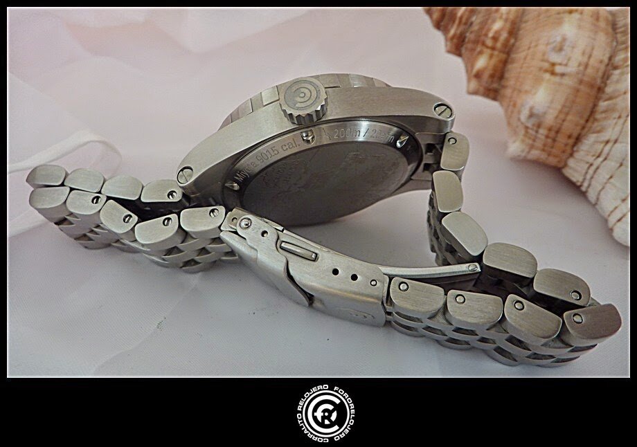

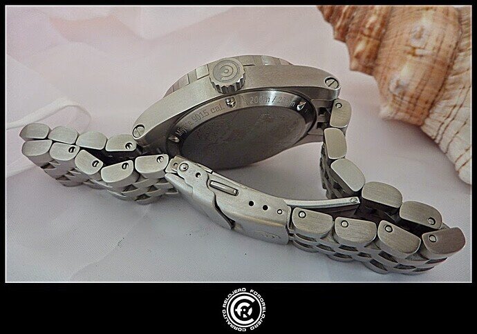

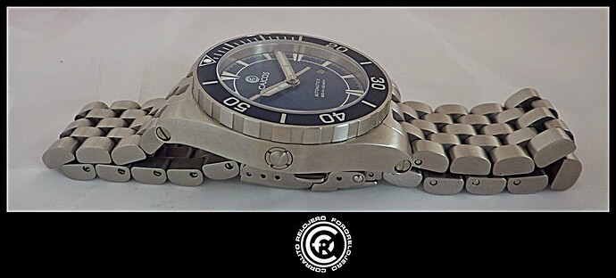

Hay una revisión en el foro del compañero Rovame, donde se ven fotografias del armis y se ve que va atornillado, tal como dice Carmelo, es cuestión de buscar dos destrnilladores de precisión.
http://www.hablemosderelojes.com/forum/showthread.php?77005-Review-Caicos-edicion-especial&highlight=caicos
Te pongo alguna fotografia de la revisión.
Según esas fotos, para ajustar ese brazalete sólo se necesita un destornillador. Esos tornillos van roscados por su parte final en el propio eslabón y se quitan y ponen como cualquier tornillo normal.
Es posible que si tienen algo de fijador (he visto a algún bruto poner pegamento hasta rebosar) estén algo duros.
Añado que, viendo esas fotos, para quitar el brazalete del reloj posiblemente sí se necesiten dos destornilladores, porque parece que los tornillos de las asas tienen cabeza por ambos extremos, pero no los de los eslabones, que sólo tienen cabeza en uno.
Para quitar los tornillos de los pasadores solo hace falta un destornillador, que ademas va con la dotacion del reloj.
Se puede usar un soporte especial para la maniobra, yo sinceramente lo hago con la mano izquierda.

El armis va atornillado y son sencillos de quitar y poner, con un sólo destornillador (que si no me equivoco venía con la dotación del reloj, dentro de la pelican naranja…) lo haces todo
Además los tornillos son de bastante calidad y no suelen ni pasarse la rosca, ni la cabeza
Por norma general, a la hora de ajustarlo suelen sobrar eslabones y pasadores…, ahí tienes el recambio
Hombre, un hijito mío en nuevas manos :stuck_out_tongue:
Efectivamente va atornillado. Una de las roscas corresponde al pasador y acaba en una hembra. La otra es sólo el tornillo, macho por tanto.
