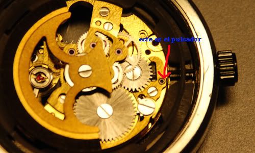

Clocke, podrías probar con una aguja a ver si alguna pletina se levanta y libera la tija. Te marco en rojo donde creo que podría ser. Como bien dice 4Hz en el Mako se hace asi y en los miyota de cuarzo, por experiencia propia, te diré que tambien.
http://img407.imageshack.us/img407/2382/dsci2766oc0.jpg
Gracias, pequenajo. Insistiré por ahí, porque desde luego en esa zona hay una pletina que se mueve ligeramente, pero ya he intentado apretando. A ver si subiendo como tú dices…

Normalmente estos germanasian tienen pulsador para ese cometido. Mira a ver con detenimiento ese pequeño orificio que te encuentras en primer lugar siguiendo la trayectoria de la tija. Tiene toda la pinta de ser un micro-pulsante.
Mira, te pongo fotos de una máquina similar de carga auto y manual, aunque en este caso, el pulsador está justo debajo del punto en el que entra la tija.
Prueba con la punta de una pinza de precisión.

pues era mas o menos como decíais. Hay una plaquita en la parte derecha de la tija que tienes que elevar y tirar de la corona, que sale facilmente.
Pero es que yo soy un completo ignorante en estas cuestiones, aunque poquito a poco espero ir aprendiendo. 20 o 30 germanasian más y listo… para atreverme con alguno más decente, tipo Seiko o así.
Como deciamos?? je je, justo donde te marqué en rojo. He visto en directo como Pedro levantaba donde yo dije. Ademas me ha hecho gracia que algun forero que miraba ha dicho: “mira, como decía Pequenajo…” je je.
