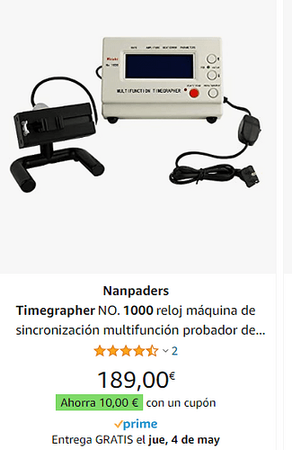

Hola a todos, tenéis alguno experiencia o conocimiento de este aparato y si es de fiar?, tampoco vale mucho y estoy pensando en pillarlo:
Muchísimas gracias por adelantado.

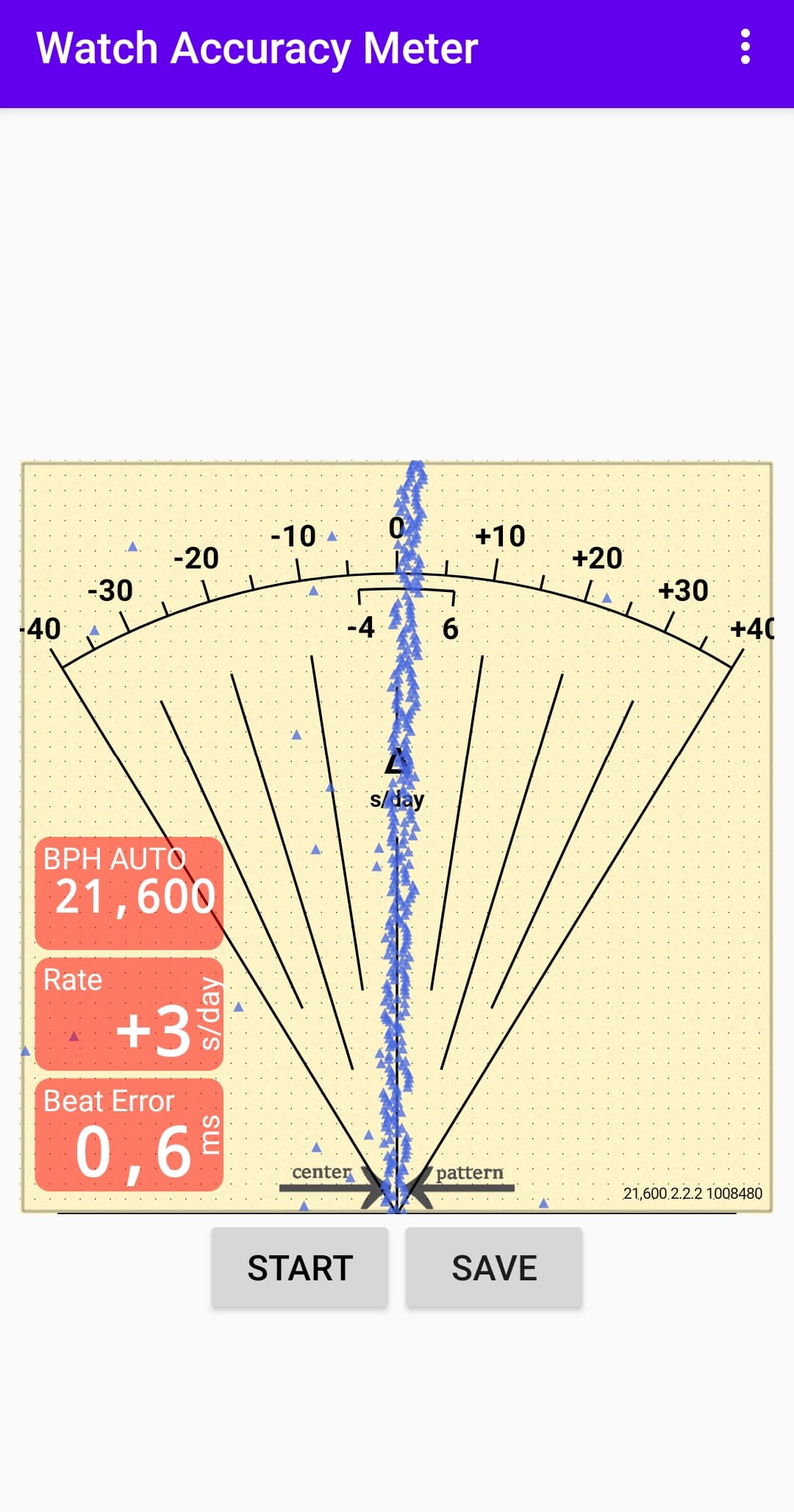

Lo que tienes que hacer es poner el micrófono de el móvil encima de el reloj para que localize los latidos
La aplicación va perfecta, es la que utilizo para ajustar los relojes y coincide la medición con los resultados.
No hay problema de magnetización porque el reloj se pone en el micro del teléfono y no en el altavoz que está en el lado contrario, el micro no lleva imán, de todas formas siempre puedes utilizar el micro de unos auriculares si quieres pero no es necesario.
Pues yo o usaria la app del móvil para ver el ajuste de forma sencilla, o y a me iría a un Timegrapher N1000 si ya quieres realizar el ajuste más preciso y en varias posiciones.
Ultimamente la verdad solo lo ajustos con la app, es muy cómoda de usar.

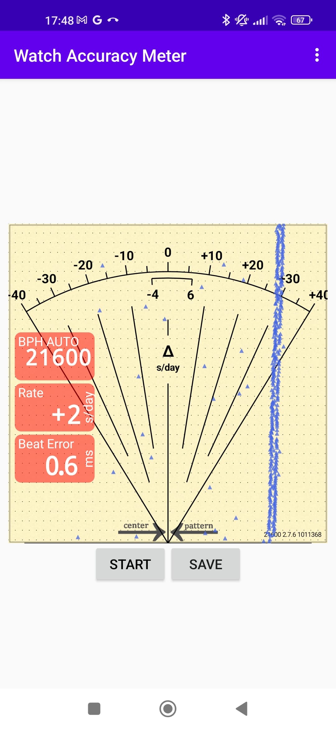

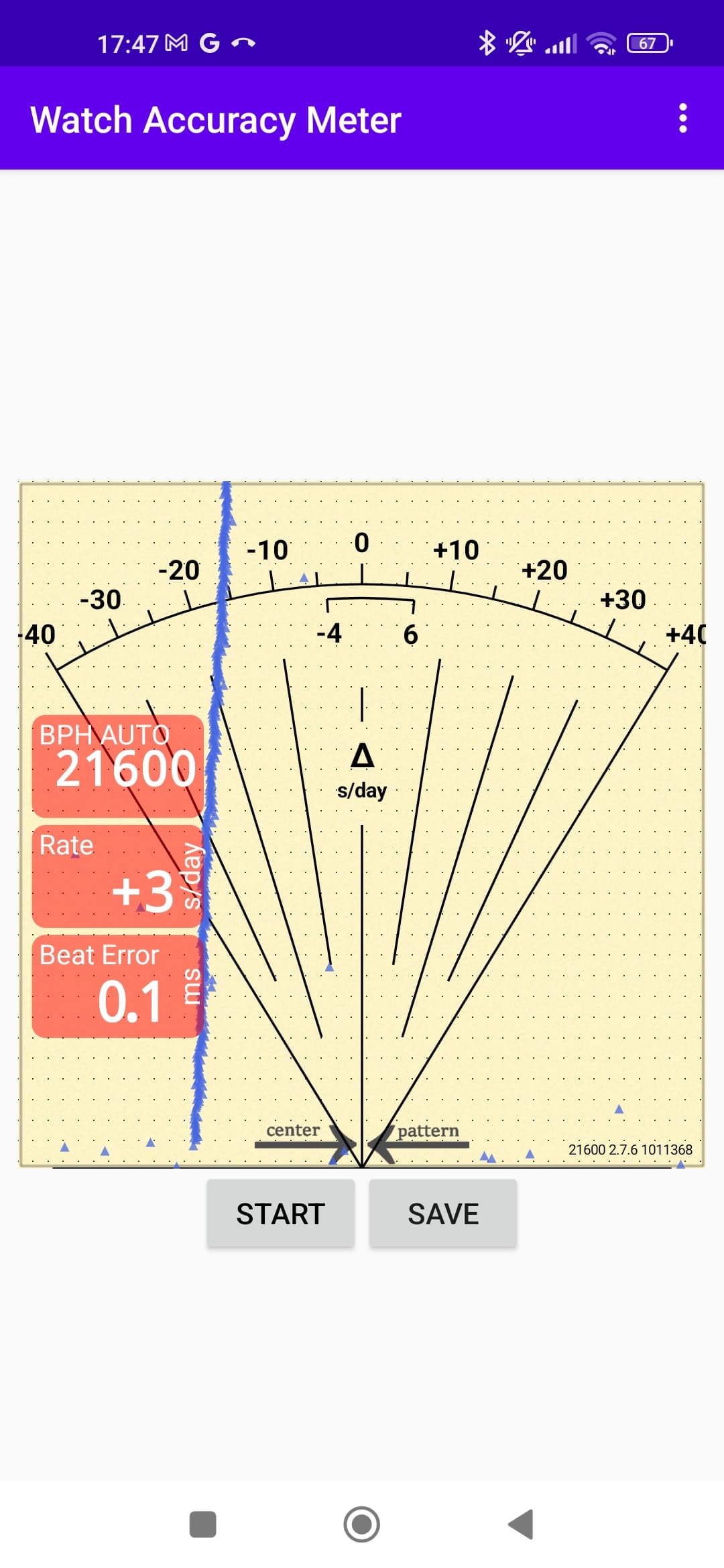

Hola, probé la app con dos relojes que me hice con un nh35. Pero no entiendo lo que me sale, están los dos relojes hechos una braga?
Porque me sale así ?
Los relojes tienen un ajuste estupendo, lo que tienes que hacer cuando termine el proceso es desplazar la barra y centrarla entre las dos flechas de abajo para tener una visión mejor del barrido.
A mi antes me funcionaba bien, ahora solo me detecta las Eta, lo he desinstalado y instalado de nuevo y sigue igual y aún amigo que también lo tiene le pasa exactamente lo mismo

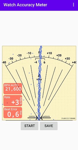

Es raro…la foto que he puesto arriba la acabo de hacer ahora, sin quitarme el reloj, poniendo el teléfono arriba y va perfecta, no se lo que te puede pasar.
Muchas gracias!
Tampoco hace falta que lo pongas encima, conque lo pongas al lado del micrófono, es suficiente.

Gracias a todos, con los 3 automáticos que tenía ayer en uso la probé y registró los valores que tenía comprobados, muchísimas gracias
Me pasó lo mismo. La tuve desinstalada una semana o asi, y cuando me acordéla instalé de nuevo. Y me lleva funcionando meses sin pegas. Las cosas raras de estos tiempos…
Probada con un par de nh35, no trabaja bien con ellas, con el resto de momento sí.
