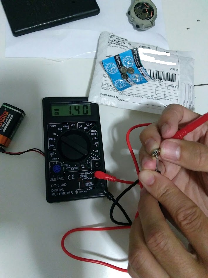

Y el tema es que compré unas pilas chinas marca Koomenda y una de ellas directamente se la pones al reloj y no hace nada. Otra si se la pones, la aguja 1/10 del cronografo va la mitad de lenta. Con otra de las cuatro pilas el 1/10 del cronografo va bien pero el segundero del cronógrafo va al revés. Luego cierras la corona y con alguna de ellas tarda 1 minuto en empezar a andar.
Curiosamente, la de más voltaje, 1,50V es la que directamente no funciona, y son las otras que dan 1.40, las que funcionan aunque haciendo estos comportameintos erráticos en el cronógrafo (la parte de hora normal va bien exceptuando el tema de la coronoa), así que constato que estas pilas pueden hacer que el reloj haga cosas raras y erráticas:
Curiosamente, la pila que está en la foto, que da 1.4V en vez de 1.55V es una de las que funciona pero haciendo cosas raras en el cronógrafo como he cometado.

Por cierto, así estas poniendo en corto la pila y falseando la lectura.
imagen
Es mejor ponerla sobre un paño y encima y al lado las puntas de prueba.
Si, lo hice también como dijiste y los datos eran muy similares, creo que había un 0,02v de diferencia, algo despreciable. Muy lejos de los 1.55v que como mínimo debía tener

Totalmetne de acuerdo a lo comentado por @fantich pero no se yo si muchas veces esa fecha es de fiar. La pila en la que muestra una foto arriba, fue comprada hace una semana y tiene EXP 2034, y da 1.40V y además debe tener bastante resistencia interna porque ni hace funcionar el reloj, cuantor otra pila con 1.36V lo hizo funcionar aunque solo fuera la parte “normal” sin el cronografo.
