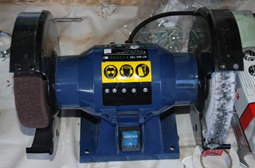

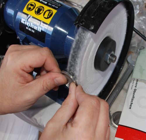

Hace años, me compré una amoladora para pulir cajas (creo que hice un reportaje, pero como no lo encuentro, lo repito) :D.
Cambié las ruedas de amolar por otras de cepillado (agresivo, medio y varias suaves) y compré pastas de pulido para distintos acabados.
La verdad es que es una maravilla cómo quedan.
La amoladora (o una como esta) no mide más de 25cm de largo por 18cm de alto, y se guarda con facilidad en cualquier lugar.
Sé que muchos hacéis cosas fantásticas con un simple estropajo verde, un “nanas” o unas lijas de grano fino ¡Chapeau! :stuck_out_tongue:
Pero si me permitís un consejo, el coste de tener una amoladora, es poco, y si os gusta darle al “bricoreloj”, os lo aconsejo. :slight_smile:
Coste de una amoladora (buscando una oferta en Makro, por ejemplo): Unos 35€
Coste de las ruedas y pastas: Desde 2€, hasta 4, 6… y las más caras, 10€.
Es muy sencillo su uso, dando unos acabados tremendos y como a uno le guste más.
Pulir, cepillar, quitar arañazos e incluso arañazos profundos, es coser y cantar. :slight_smile:
Aquí, “la bicha”:

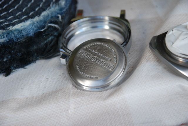

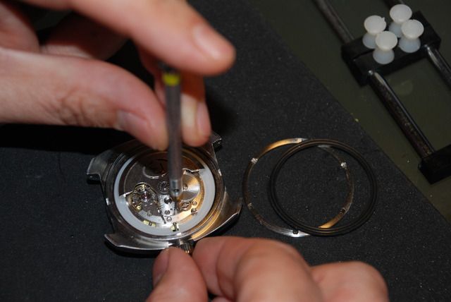

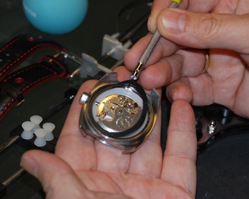

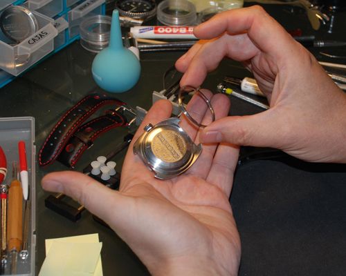

Preparamos el tema:

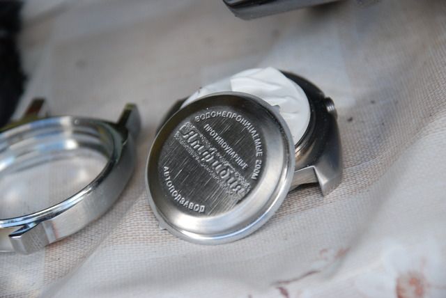

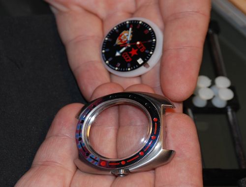

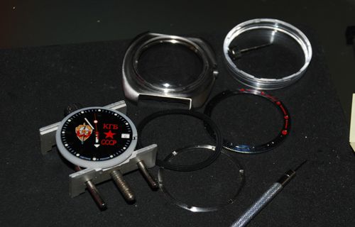

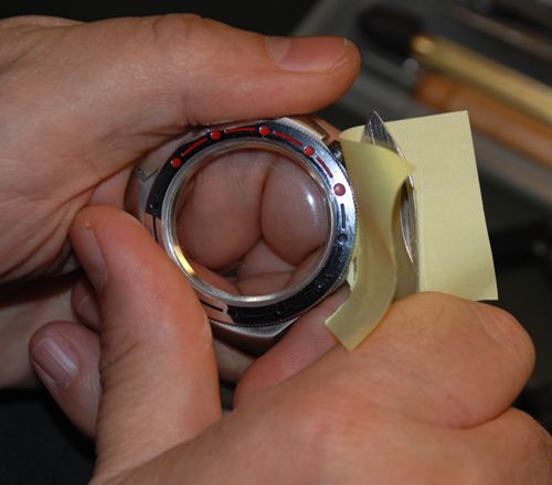

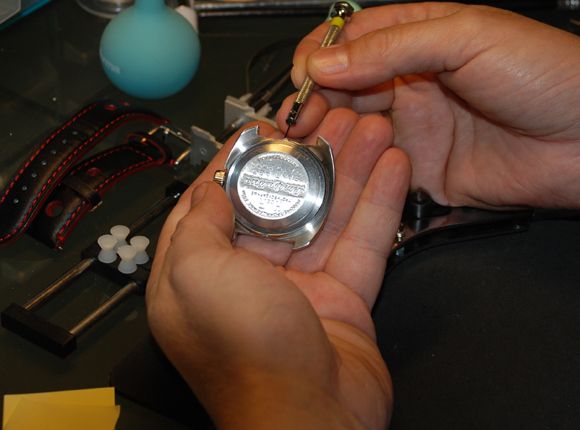

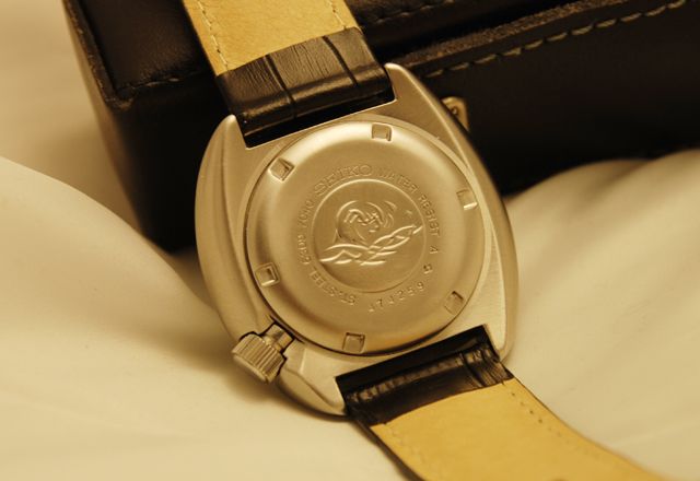

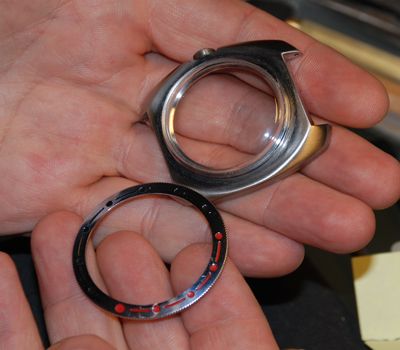

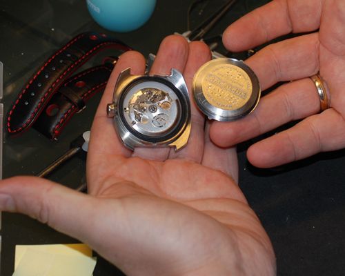

Este AMM ya estaba cepillado, pero lo desmonté para hacer el reportaje de hace años (lo copio por si os sirve de algo)
http://i293.photobucket.com/albums/mm48/ElMonitor/ElMonitor005/DSC_1277_zpsma2mv2up.jpg
http://i293.photobucket.com/albums/mm48/ElMonitor/ElMonitor005/DSC_1278_zpst1aouzty.jpg
http://i293.photobucket.com/albums/mm48/ElMonitor/ElMonitor005/DSC_1279_zpsddfb0hma.jpg
http://i293.photobucket.com/albums/mm48/ElMonitor/ElMonitor005/DSC_1280_zpsvrnicdfa.jpg
http://i293.photobucket.com/albums/mm48/ElMonitor/ElMonitor005/DSC_1281_zpsvwy6bsrv.jpg
http://i293.photobucket.com/albums/mm48/ElMonitor/ElMonitor005/DSC_1283_zpsclcpbhf4.jpg
http://i293.photobucket.com/albums/mm48/ElMonitor/ElMonitor005/DSC_1285_zpswagqhirs.jpg
http://i293.photobucket.com/albums/mm48/ElMonitor/ElMonitor005/DSC_1286_zps1h2wjvad.jpg
http://i293.photobucket.com/albums/mm48/ElMonitor/ElMonitor005/DSC_1287_zps6za08zjl.jpg
http://i293.photobucket.com/albums/mm48/ElMonitor/ElMonitor005/DSC_1289_zpswxaxewpt.jpg
http://i293.photobucket.com/albums/mm48/ElMonitor/ElMonitor005/DSC_1291_zpsco5yyjca.jpg

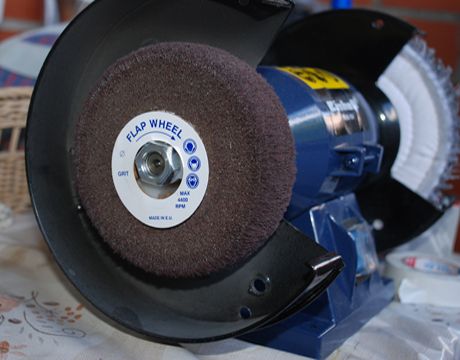

Cepillando:

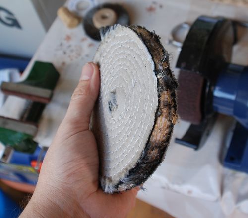

Rueda de cepillado suave (hecha de soga). El acabado queda como “rayado”.
http://i293.photobucket.com/albums/mm48/ElMonitor/ElMonitor005/DSC_1297_zpspbggy8zt.jpg
Rueda para cepillado medio (de grano de estropajo). El cepillado queda uniforme, sin rayas visibles, casi como un “sand blast”.
http://i293.photobucket.com/albums/mm48/ElMonitor/ElMonitor005/DSC_1293_zps3r4kpflq.jpg

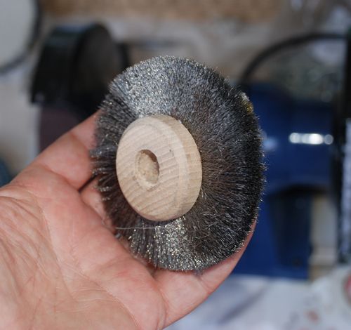

Rueda para cepillado agresivo (cerdas metálicas): Esto te quita hasta el tamaño, te deja un peluco de 42mm en 41mm como te descuides. :smiley:
http://i293.photobucket.com/albums/mm48/ElMonitor/ElMonitor005/DSC_1296_zps6sxjbghd.jpg

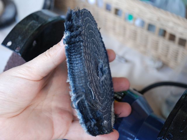

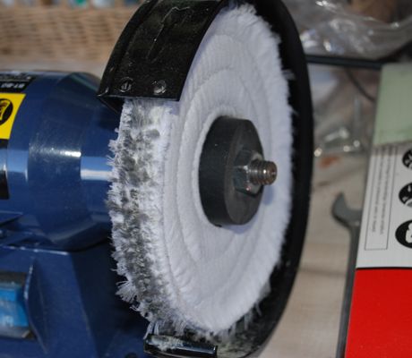

Rueda de pulido medio: Tela vaquera
http://i293.photobucket.com/albums/mm48/ElMonitor/ElMonitor005/DSC_1292_zpsupwk9dec.jpg
Rueda de pulido fino: Hecha de hilo, muy suave.
http://i293.photobucket.com/albums/mm48/ElMonitor/ElMonitor005/DSC_1295_zpstjxugcdo.jpg

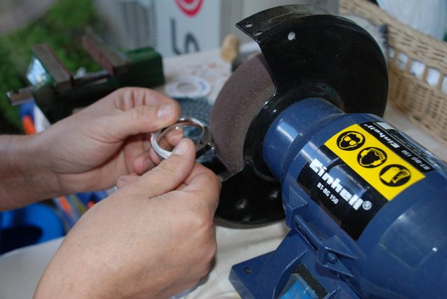

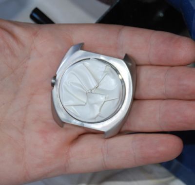

Elegimos lo que necesitamos y a por ello. :slight_smile:

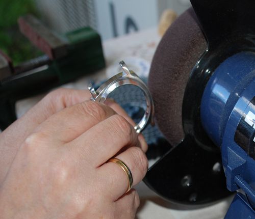

En este caso, quería cepillar el AMM, pero las fotos corresponden a la caja de un MM que hice a la vez.
Podemos buscar el sentido del cepillado que más interese, eso es cosa de cada cual.
http://i293.photobucket.com/albums/mm48/ElMonitor/ElMonitor005/DSC_1299_zpsni9o1pmh.jpg
http://i293.photobucket.com/albums/mm48/ElMonitor/ElMonitor005/DSC_1301_zps72rhhw21.jpg

Para finalizar, si se quiere, se pule un poco para sacarle lustre al cepillado.

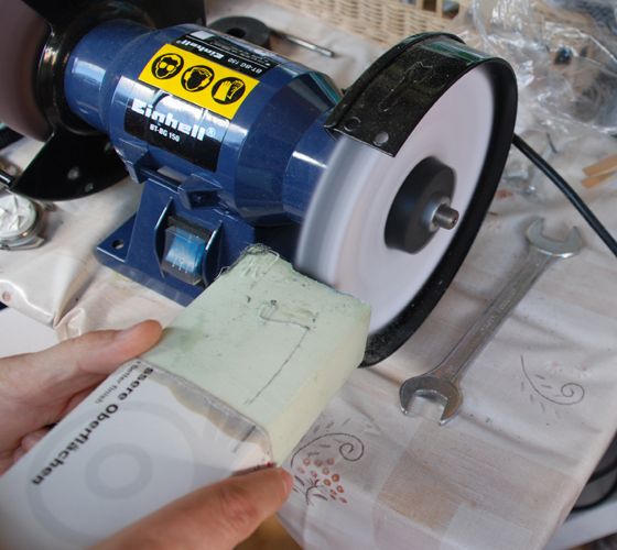

Se le pasa la pasta de pulir y al tajo:
http://i293.photobucket.com/albums/mm48/ElMonitor/ElMonitor005/DSC_1314_zpskbx6ktxp.jpg

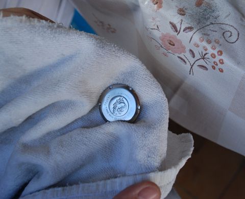

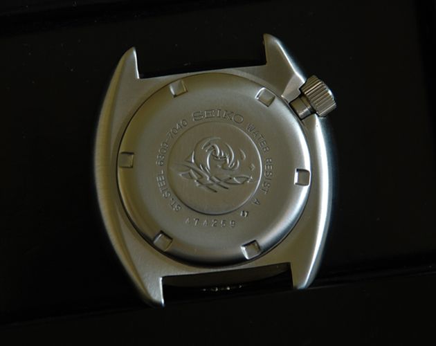

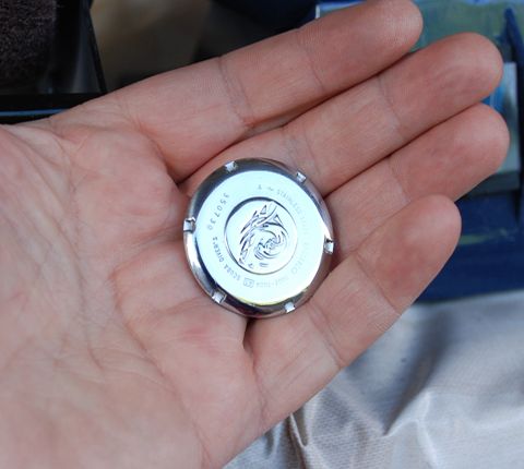

Ahora pulo una trasera de un 7040:
http://i293.photobucket.com/albums/mm48/ElMonitor/ElMonitor005/DSC_1316_zpso4g5a423.jpg
Se pasa un paño suave…
http://i293.photobucket.com/albums/mm48/ElMonitor/ElMonitor005/DSC_1323_zpsf6ytzfwp.jpg
http://i293.photobucket.com/albums/mm48/ElMonitor/ElMonitor005/DSC_1324_zps1qe3wouo.jpg
Y… ¡Listo! :stuck_out_tongue:
http://i293.photobucket.com/albums/mm48/ElMonitor/ElMonitor005/DSC_1327_zpsu9mgowb7.jpg

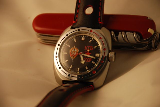

Aquí os muestro distintos acabados, ya de varias piezas:
http://i293.photobucket.com/albums/mm48/ElMonitor/ElMonitor005/DSC_1209_zpsj0otuxot.jpg
http://i293.photobucket.com/albums/mm48/ElMonitor/ElMonitor005/FORO_zps6x0sgemi.jpg
http://i293.photobucket.com/albums/mm48/ElMonitor/ElMonitor005/DSC_1230_zpsgfqkmxfy.jpg
http://i293.photobucket.com/albums/mm48/ElMonitor/ElMonitor005/DSC_1335_zps4geytc1u.jpg
http://i293.photobucket.com/albums/mm48/ElMonitor/ElMonitor005/DSC_1332_zpsobwwxyrz.jpg
http://i293.photobucket.com/albums/mm48/ElMonitor/ElMonitor005/DSC_0048_zpsnhzyhbxo.jpg
http://i293.photobucket.com/albums/mm48/ElMonitor/ElMonitor005/DSC_0774_zpsz5rqhq3c.jpg
http://i293.photobucket.com/albums/mm48/ElMonitor/ElMonitor005/DSC_0770_zpsh36n5g8k.jpg

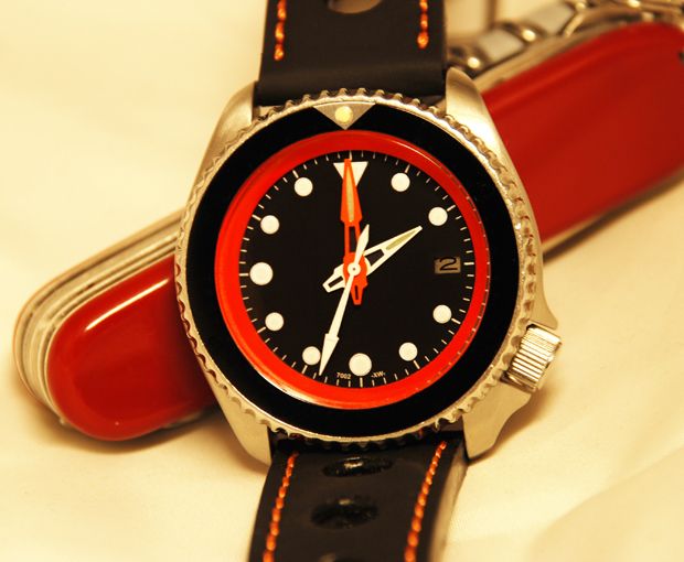

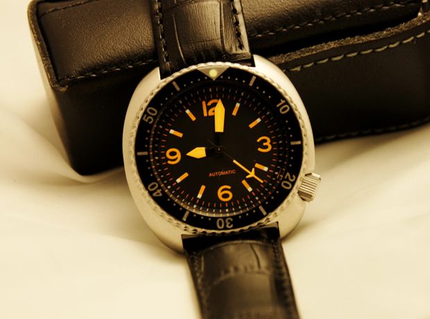

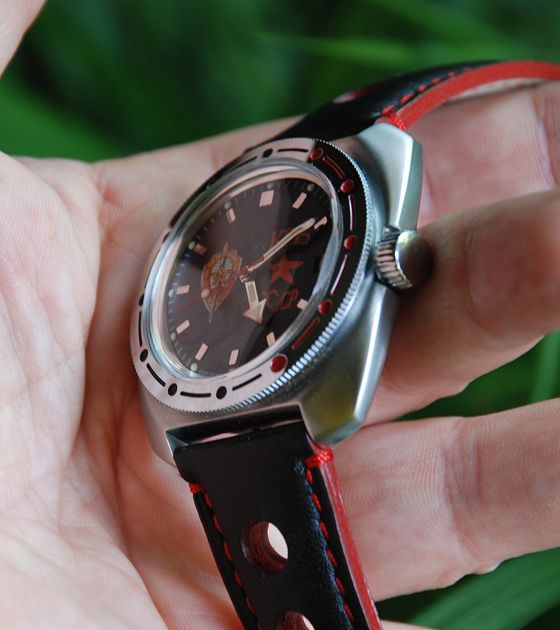

Este… bueno, fue una pequeña licencia que me tomé, creo que movido por la inercia de probar cosas nuevas. :smiley:
http://i293.photobucket.com/albums/mm48/ElMonitor/ElMonitor005/DSC_1530%20copia2_zpsx3uvd8lf.jpg
Pedazo de inserto “glossy” que me marqué, con su imprimación y su pintura fluorescente. :smiley:
http://i293.photobucket.com/albums/mm48/ElMonitor/ElMonitor005/DSC_1475_zpsx3ccis8r.jpg
