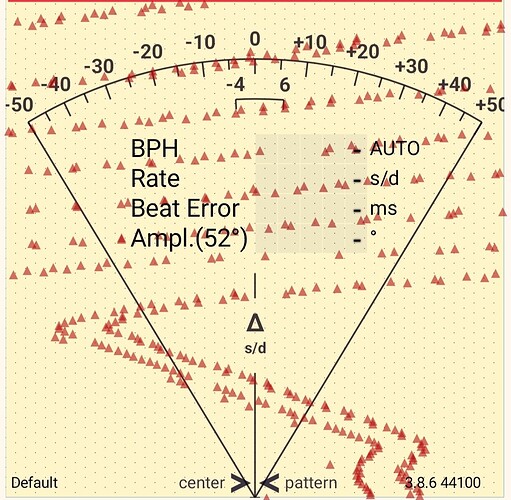

Edito: viendo +33s de adelanto y sobretodo un beat error de 1 ms. Yo creo que viene sin ajustar. Un beat error bueno sería entre 0 y 0.3 ms, y aceptable entre 0.3 y 0.6 ms.
Buenas, sobra decir que no me obsesiona la precisión, pues el tiempo que me duran puestos no da lugar a desfase, pero la aplicación no debe ser muy fina porque un reloj de bolsillo que tengo, que durante 4 dias desfasó apenas 1 minuto, tenía estas medidas:
Fue después de darle cuerda, quizá por eso al principio se marcó una bachata, pero es de risa jajajaja
Más bien parece que tenías puesto a todo volumen un concierto de Lady Gaga cuando lo mediste :rofl:

No daba crédito cuando veia las curvas jajajajaja

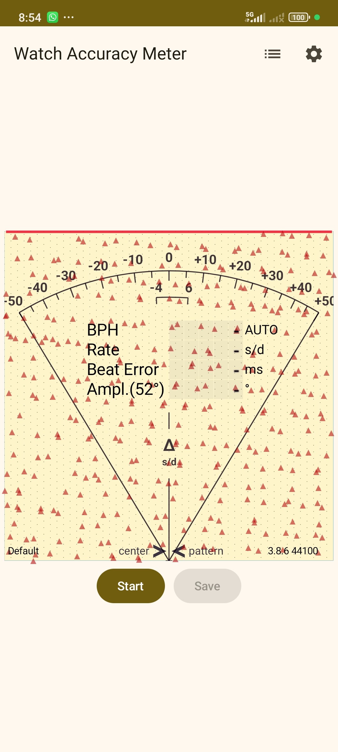

Parece un campo de batalla :sweat_smile:. Si nos es ruido ambiente…que cosa mas rara.
Me sale esto con el mío . Es la primera vez que uso está aplicación . Me entro la duda jejejeee
Chico eso no lo consigo yo ni rezando
