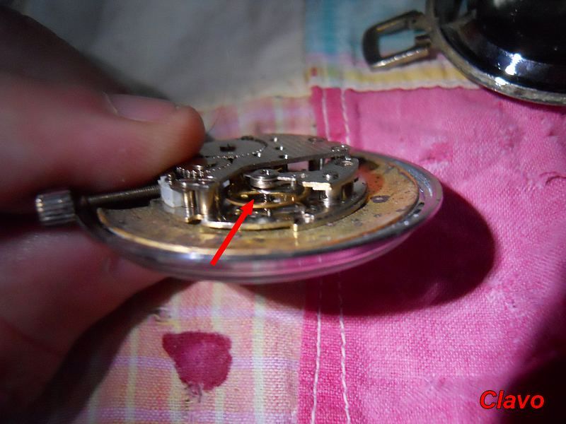

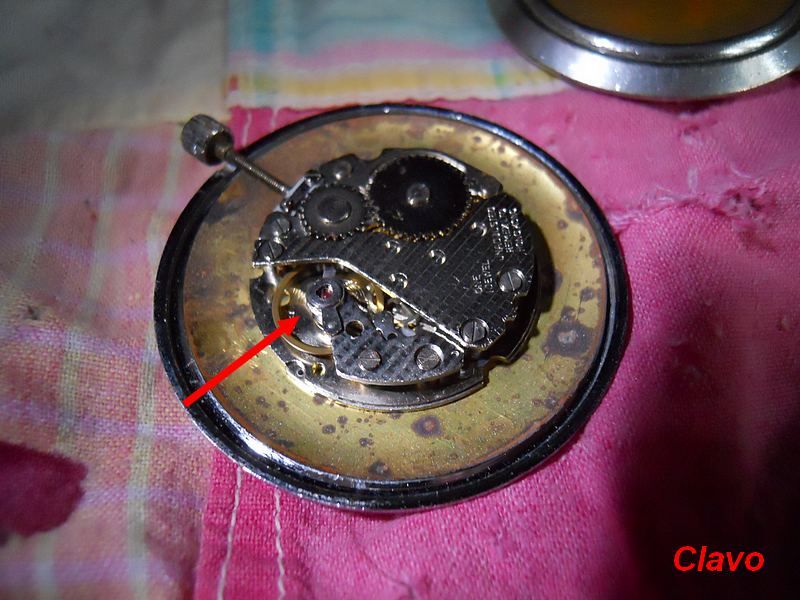

Yo creo que el problema viene del espiral del volante se queda hacia dentro no se queda centrado como en otros modelos que he visto…

Según se alcanza a notar en las fotos, el problema puede ser el espiral.
Si el reloj adelanta de esa forma tan notable y tiene problemas para conservar la marcha -según mi experiencia- este fallo le atañe a la espiral.
Yo sacaría el puente del volante…y por supuesto el volante y la espiral…para mirar si por cuenta de algún golpe muy fuerte se ha “desacomodado” la espiral y ésta retoma su forma y sitio correspondiente.
También, con el conjunto puente-espiral-volante libre, revisaría si hay excesos de aceite o quizás algunas espiras pegadas en muelle espiral por cuenta del exceso de aceite o magnetismo.
De seguro un relojero conocedor de movimientos mecánicos, debería ser capaz de diagnosticarlo y probablemente repararlo…
Clavo, creo que van por buen camino tus observaciones, buena suerte!
Hola a todos, Clavo, bonita pieza esa, un calibre sencillo, quizás fácil de trastear en el, estoy de acuerdo con lo que propone Dr.Jones, puede que la parte del volante se haya descentrado y recolocándola vuelva a su ser. Por cierto, gracias por mostrarlo con tanto detalle.
El problema es que aparte de la cuestión del volante, es muy probable que necesite limpieza y engrase lo que implica por supuesto desmontar por completo. Te deseo suerte y paciencia que las vas a necesitar y en cantidad. Sobre la cuestión de las herramientas aparte de que para sacar las agujas hace falta una específica poco te puedo decir, pues yo de regular la marcha de tres relojes hasta ahora no he pasado.

Clavo, antes de sacar nada, prueba a colocar bien las raquetas de ese volante. Estan a todas luces fuera de sitio

Como dicen los compañeros RafaCor y Ancora…el problema puede estar en la mala posición en que quedaron las raquetas -se me había escapado de vista-.
Creo que como tu experiencia en mecánicos es poca, lo mejor es llevarlo a un relojero. Sacar el volante y su puente no es problema…el problema en la mayoría de los casos es volver a colocarlo en su sitio de manera correcta.
Poco a poco se diagnostica el fallo :slight_smile:
En cuanto a lo de sacar el volante, efectivamente se hace quitando los dos tornillos del puente. Es una tarea de suma delicadeza y pulso firme.

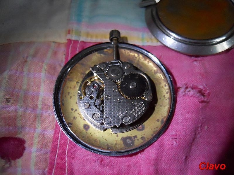

Ok, gracias maestro y una fotico para ver en que posición van mas o menos…
Bueno pues aqui el señor manazas ha conseguido que el reloj ya no ande…:ouch:
