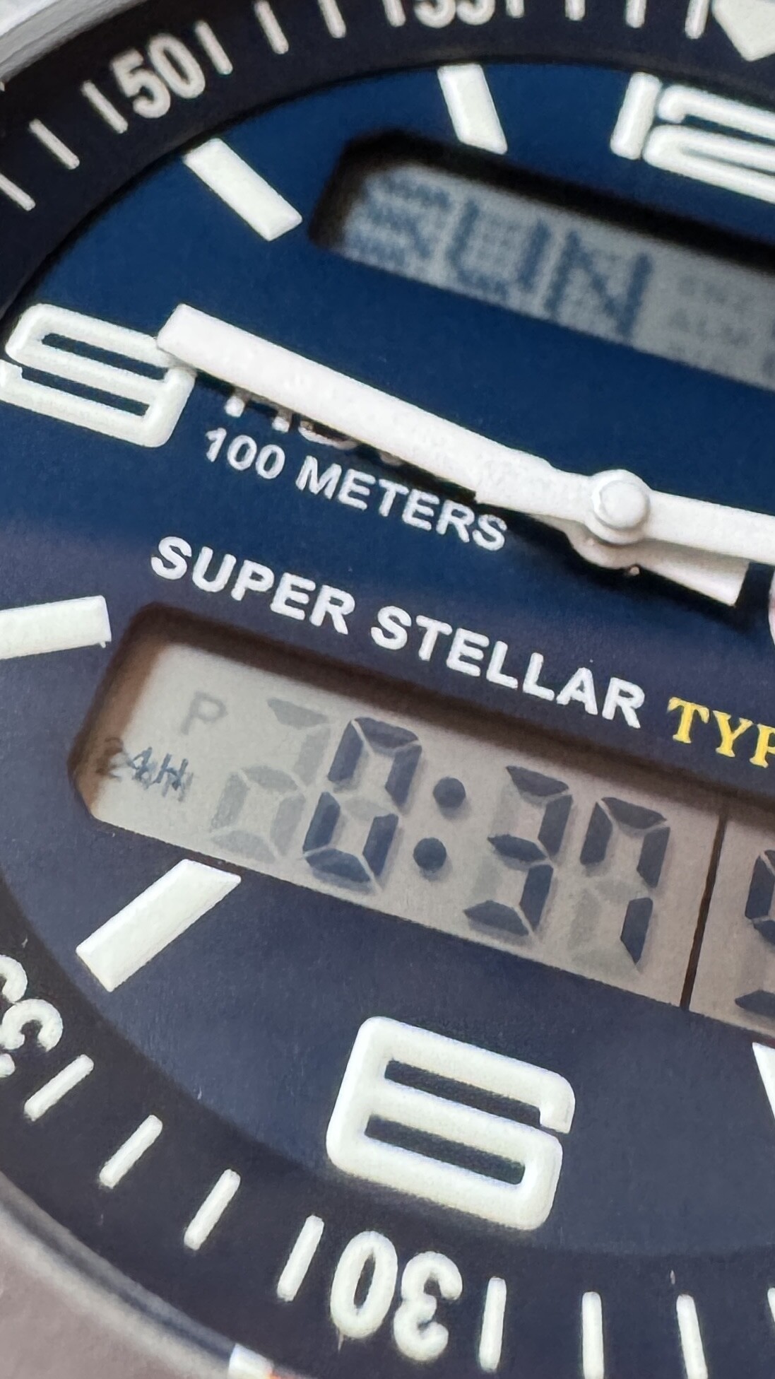

Para quien no lo sepa, me llego el Thyphoon y por desgracia venia con una mota de algo dentro de la esfera:

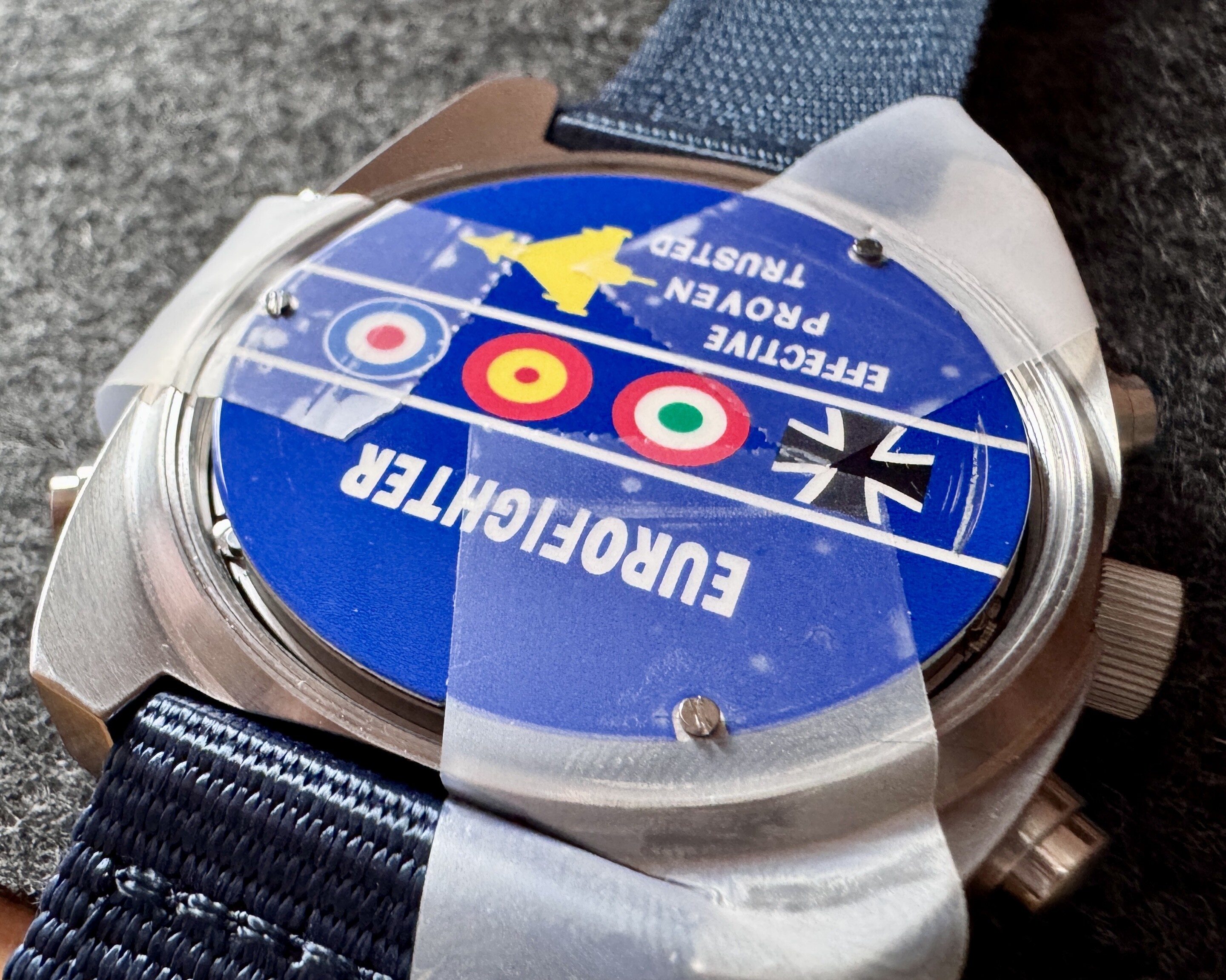

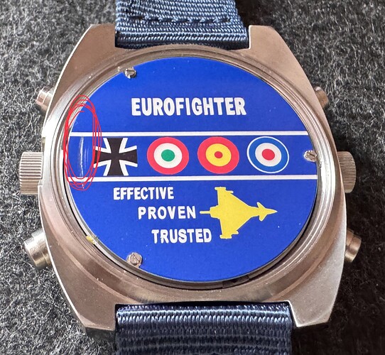

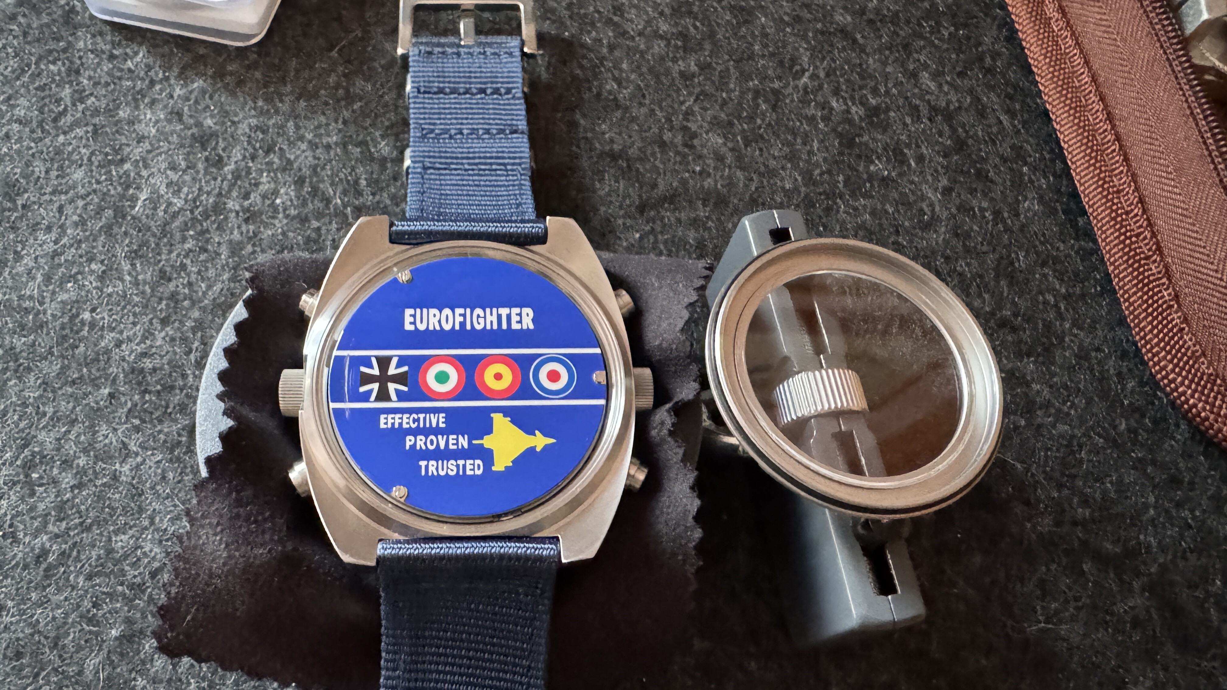

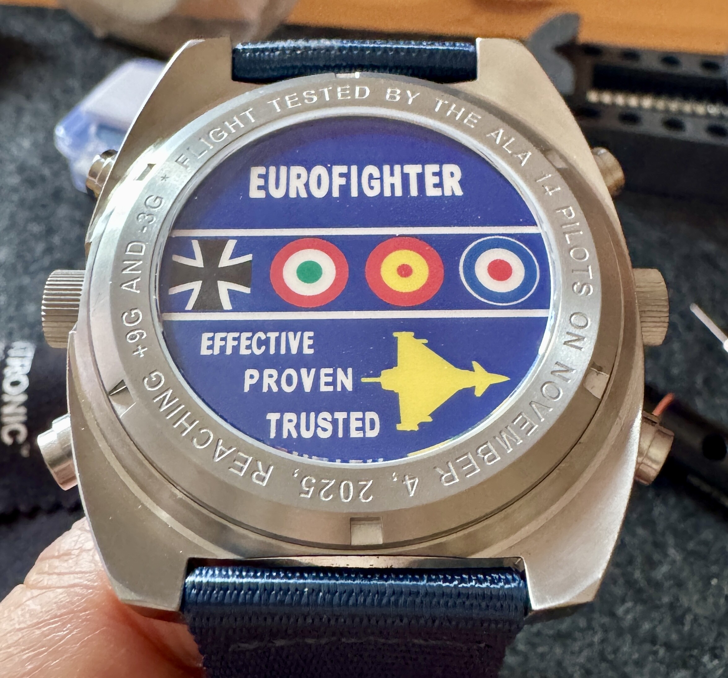

Empezando por desmontar la tapa trasera, y ver el dibujo con las escarapelas:

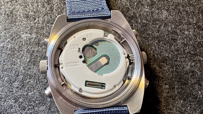

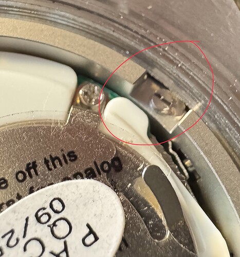

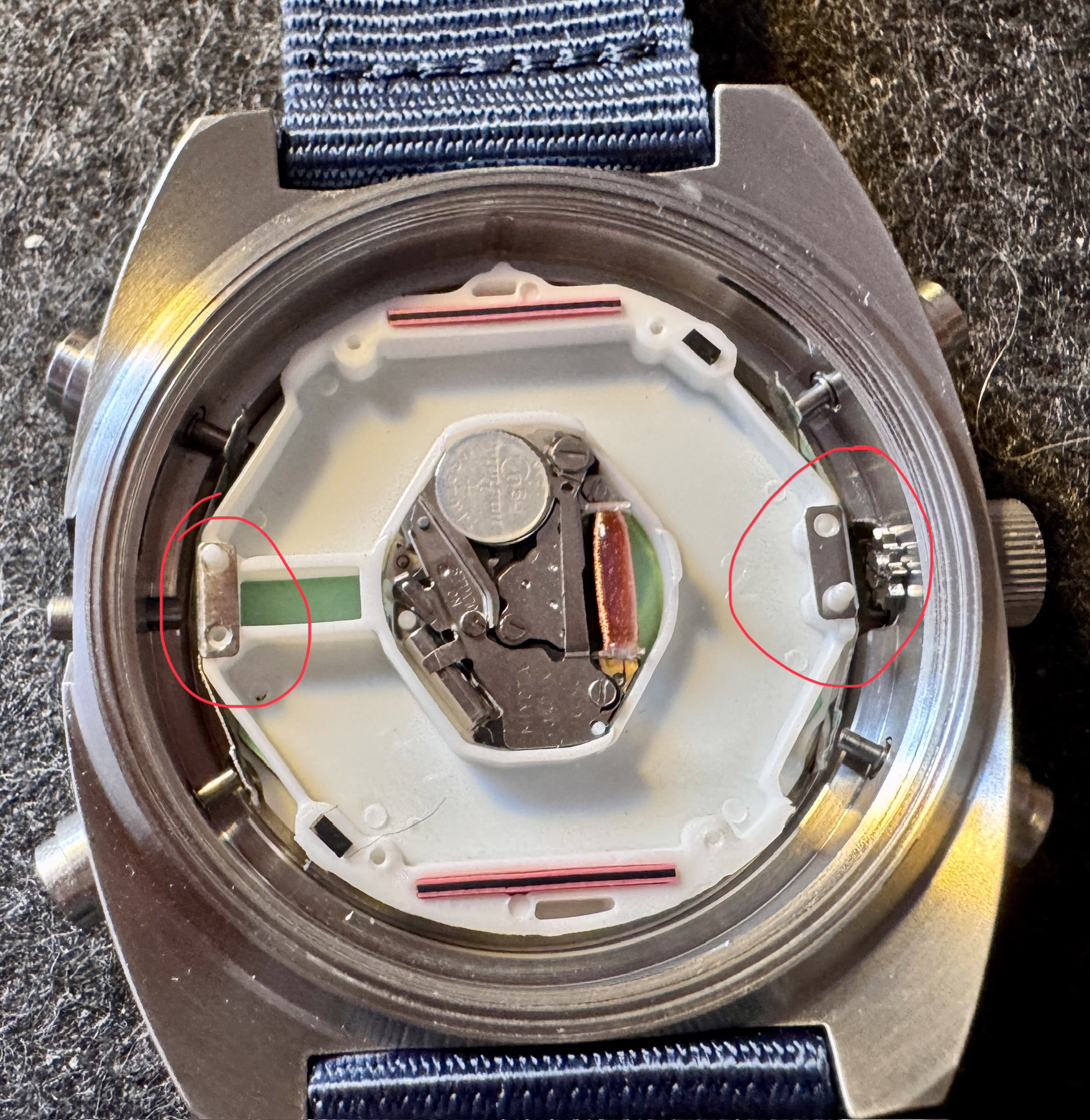

Hay que quitar los tres tornillos que fijan el dibujo, y veremos la parte de la batería del módulo digital:

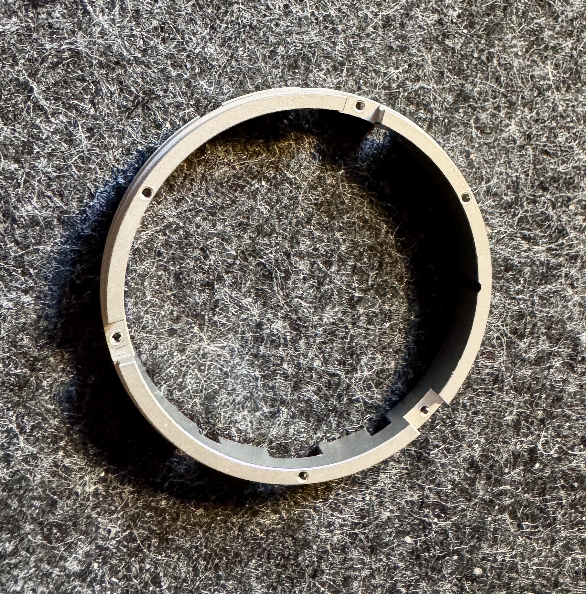

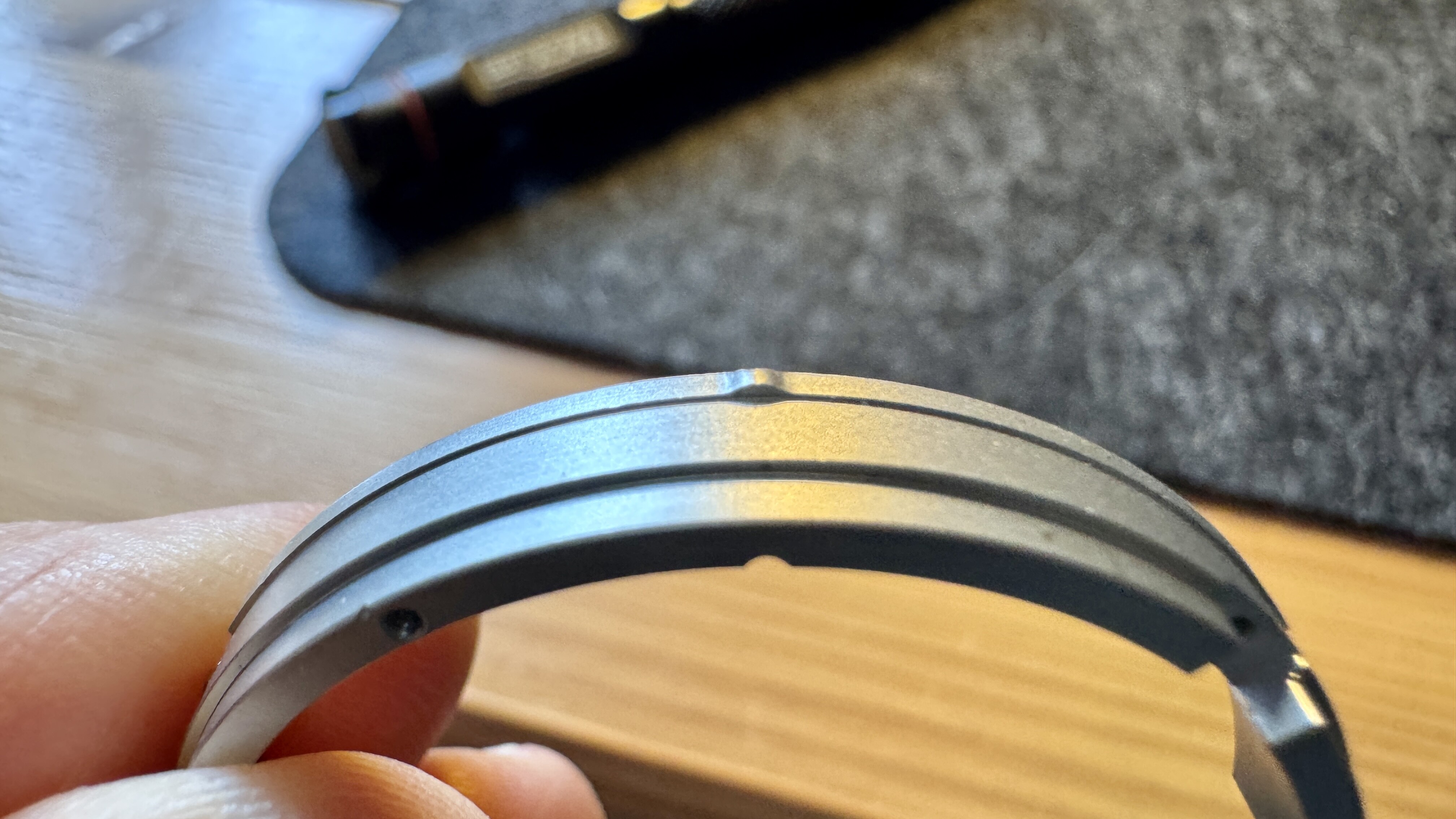

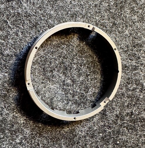

Aquí la primera sorpresa, no he sido capaz de quitar la tija desde aquí, lo he intentado y me ha sido imposible, así que he decidido desmontar todo, quitando los tornillos de la bata, otra sorpresa, pedazo bata, de titanio y con un exquisito mecanizado, bien por Tom:

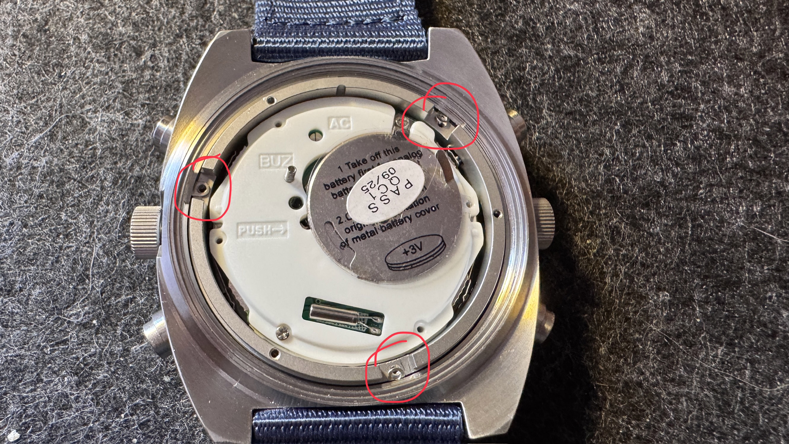

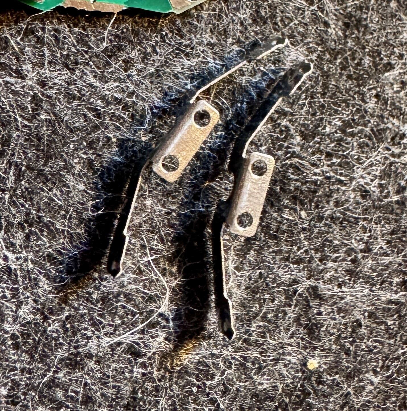

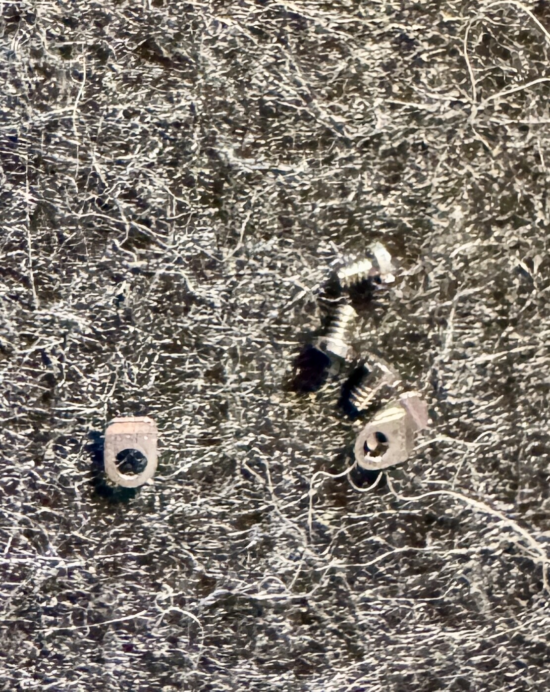

El siguiente paso es quitar las “chapitas” y tornillos que fijan la bata:

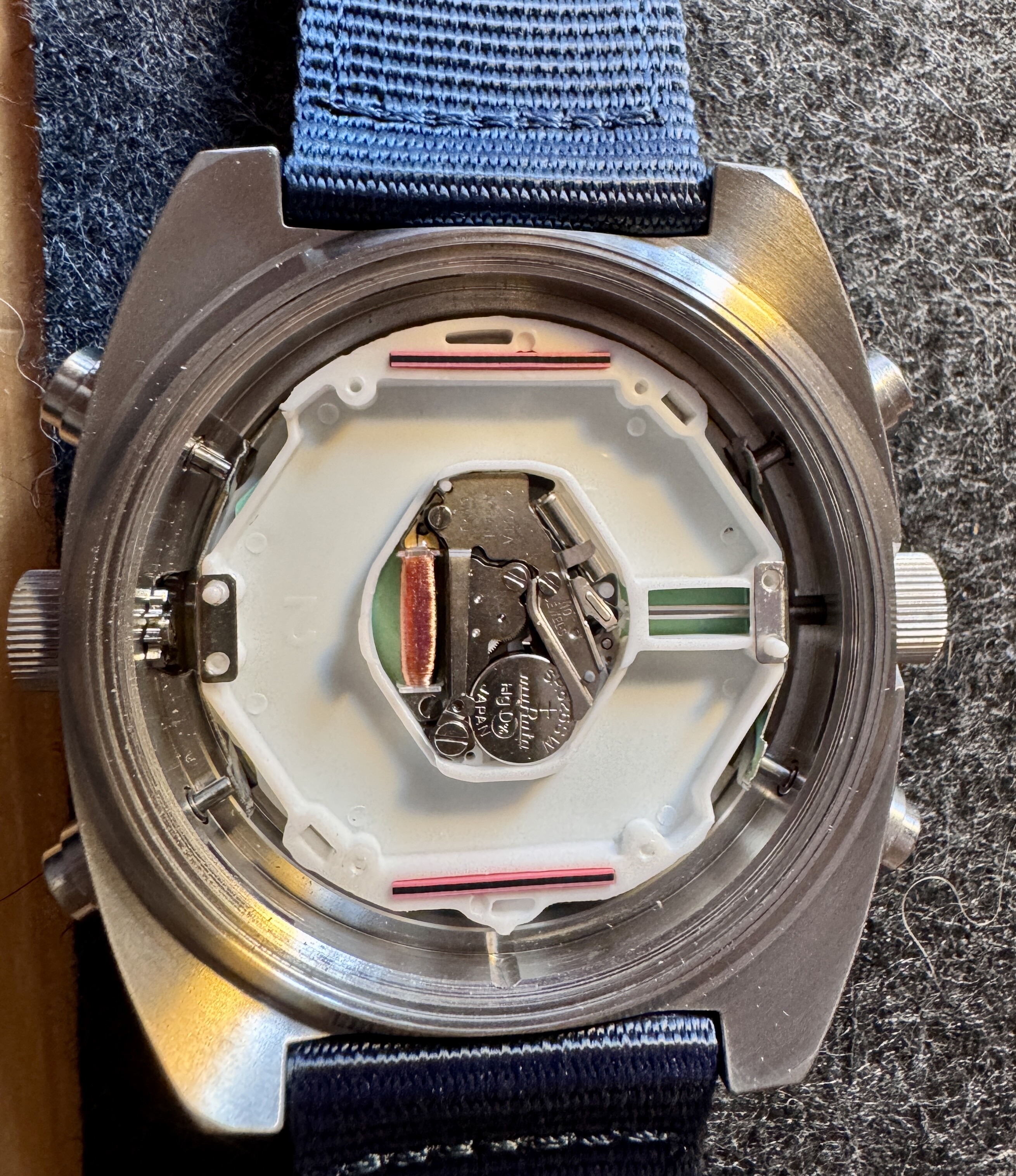

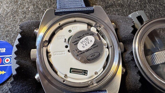

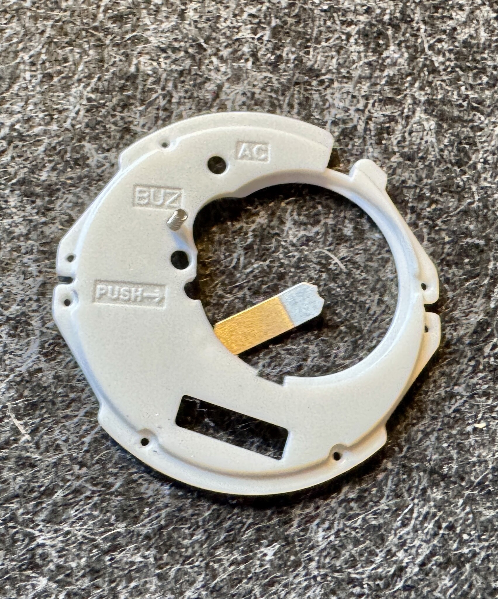

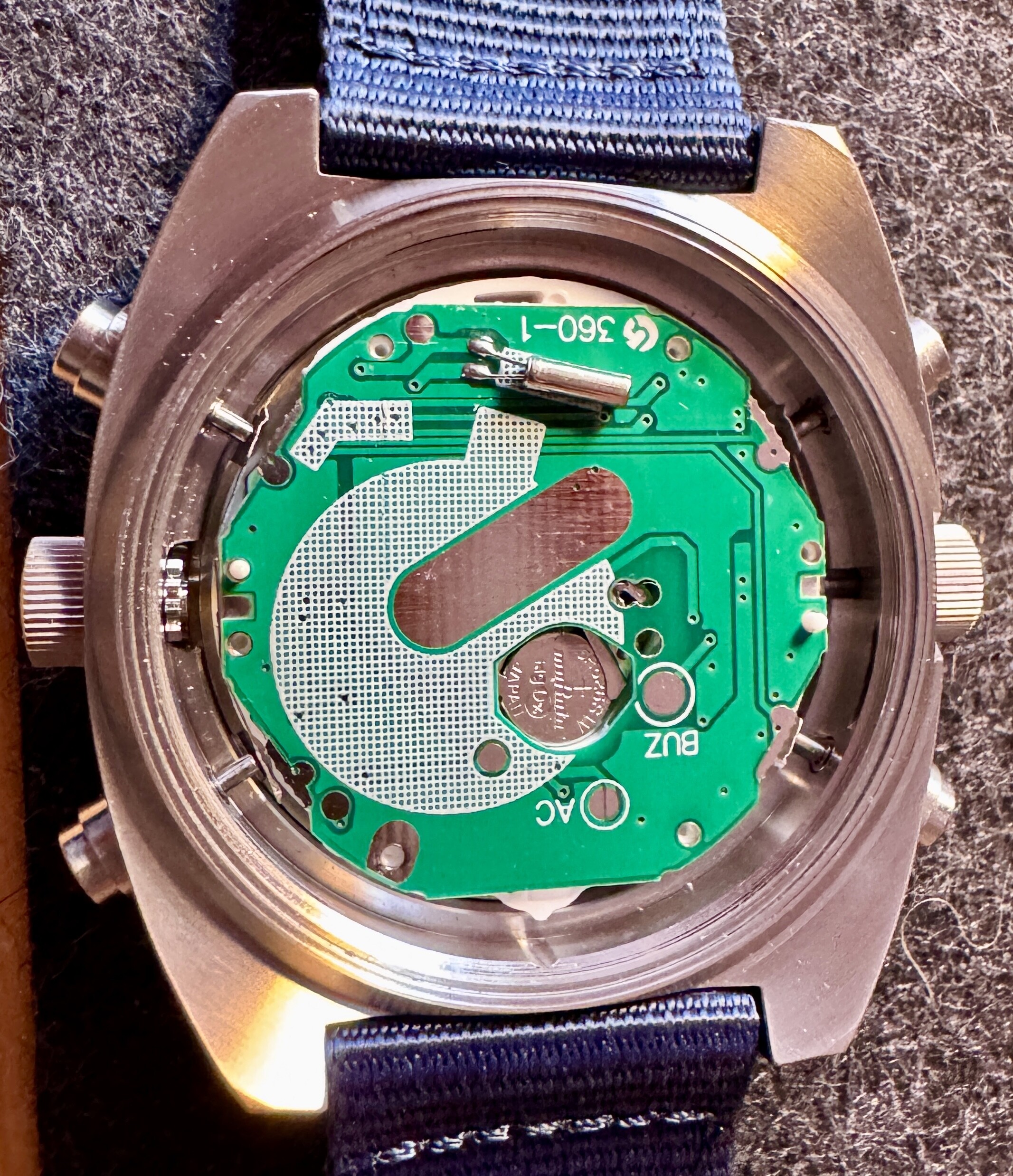

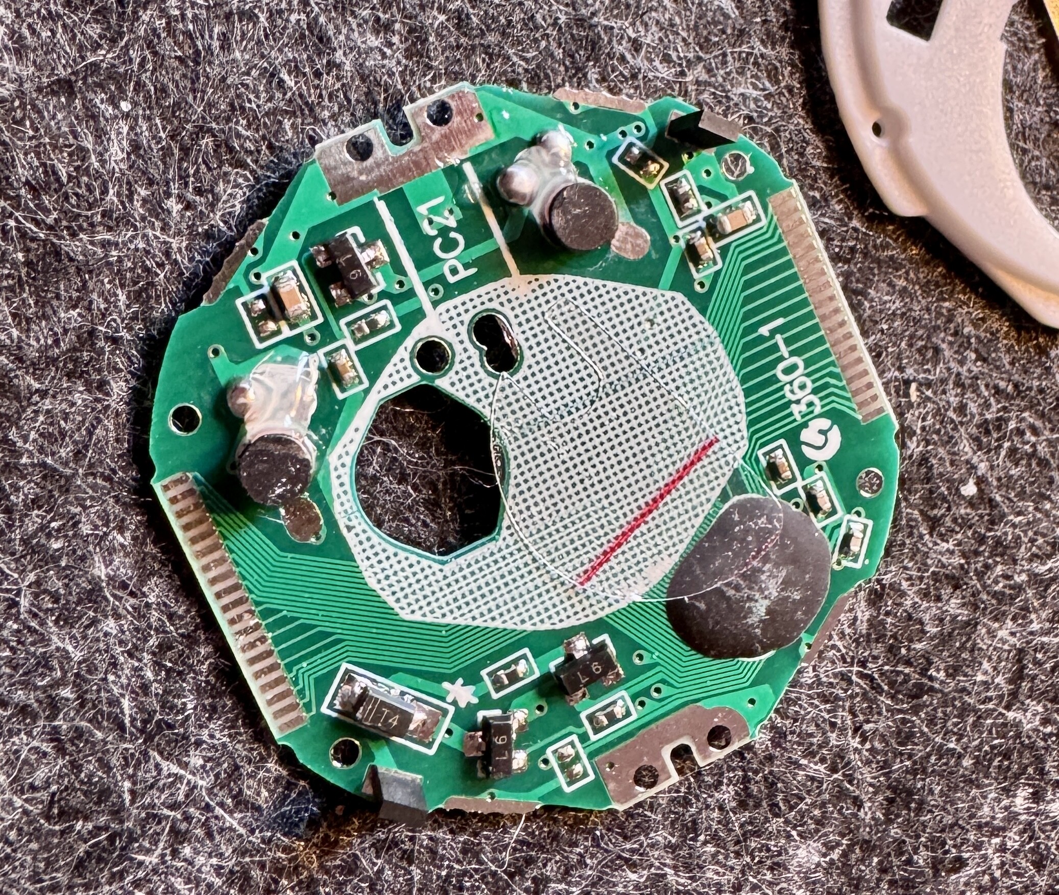

Y ahora unas quitando batería, protector de plástico (otra maravilla), y módulo digital para llegar al Miyota:

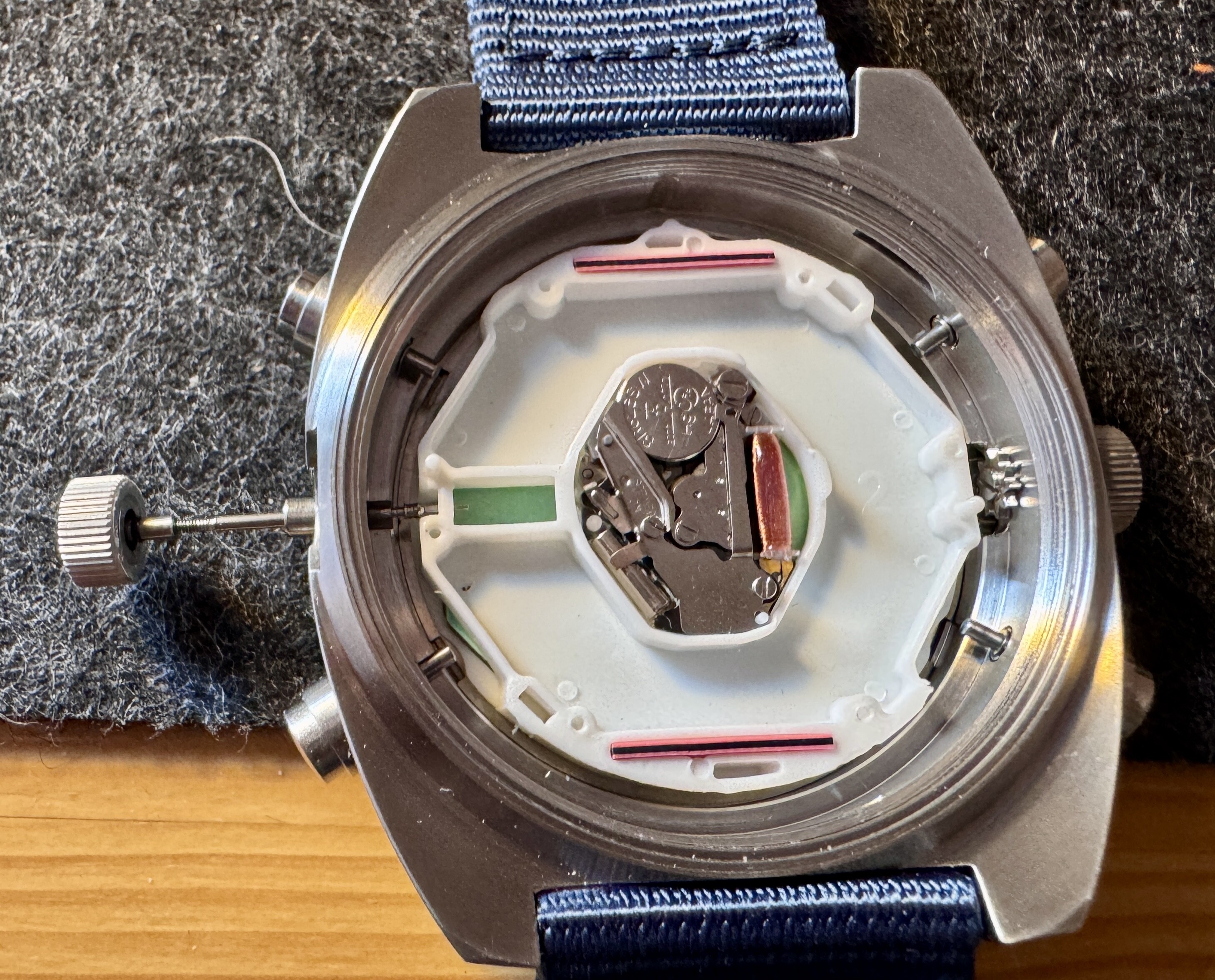

Hay que quitar los conectores que accionan el módulo digital:
Y quitamos la tija, creo que no pude quitarla antes por el grosor de la aguja que metí, demasiado gorda, pero no sé deciros porque lo cerré sin probarlo, pero otro día si lo probaré.

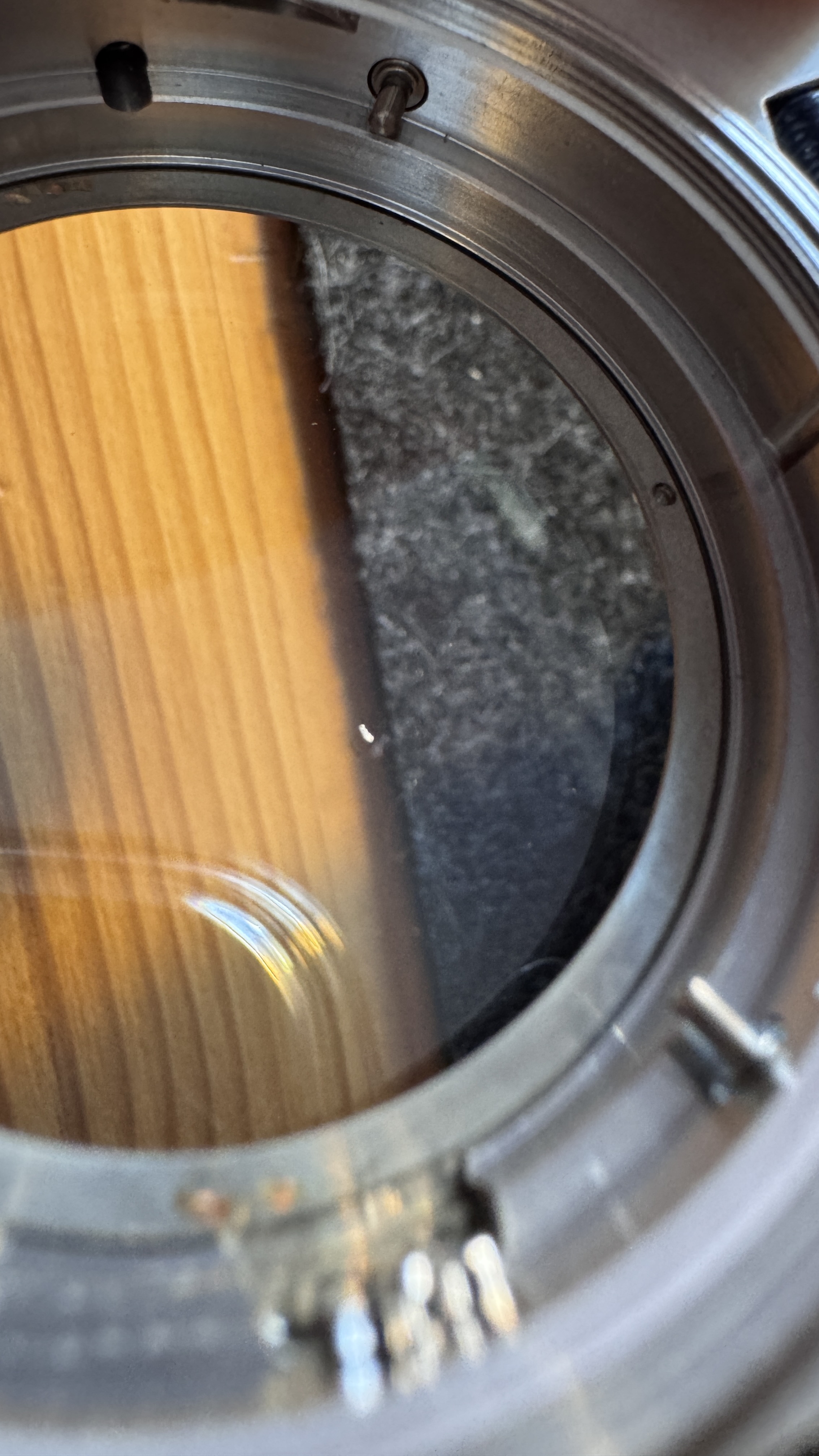

Y aquí la culpable:

Fijamos la bata al reloj,

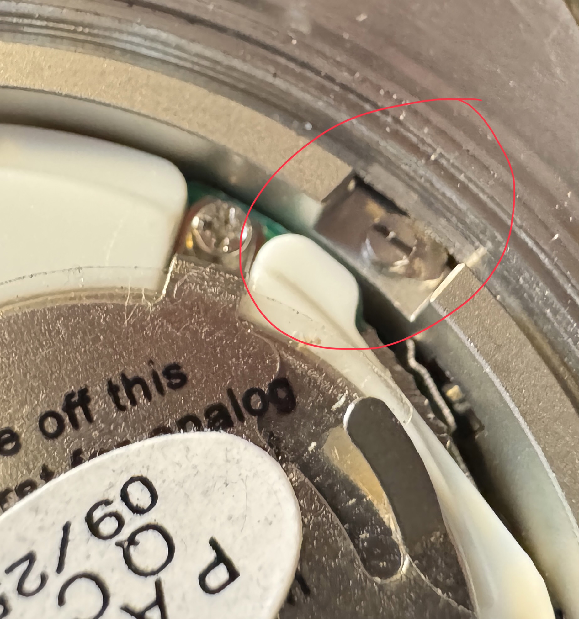

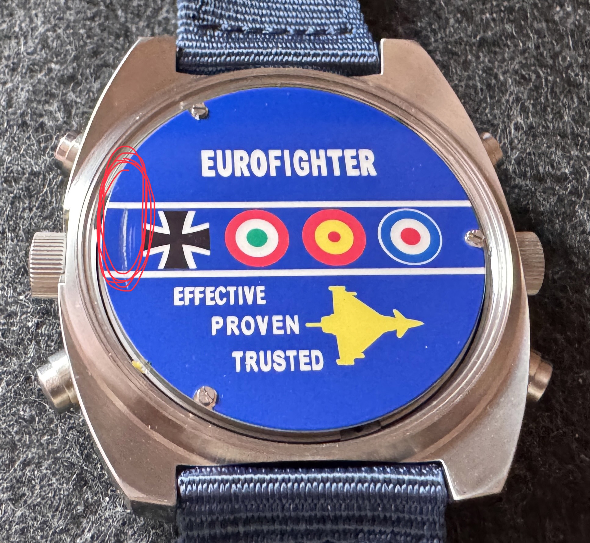

Y con razón @Gasparacha nos advertía de los tornillos de la tapa del dibujo trasero, y es que lo que les pasa a estos tornillos es que no quieren estar ahí, así que a grandes males, grandes remedios:
Ha sida la única manera para poder meterles, tener en cuenta que detrás está el “altavoz” y el muelle fuerza la tapa hacia arriba, pero vamos, así a la primera:
Os reseño el rayón que tiene por la fricción del roscado de la tapa, no se ve para nada, pero justo ahí abajo está el muelle de la alarma, no se si tendrá algo que ver, pero vamos, no se nota luego:

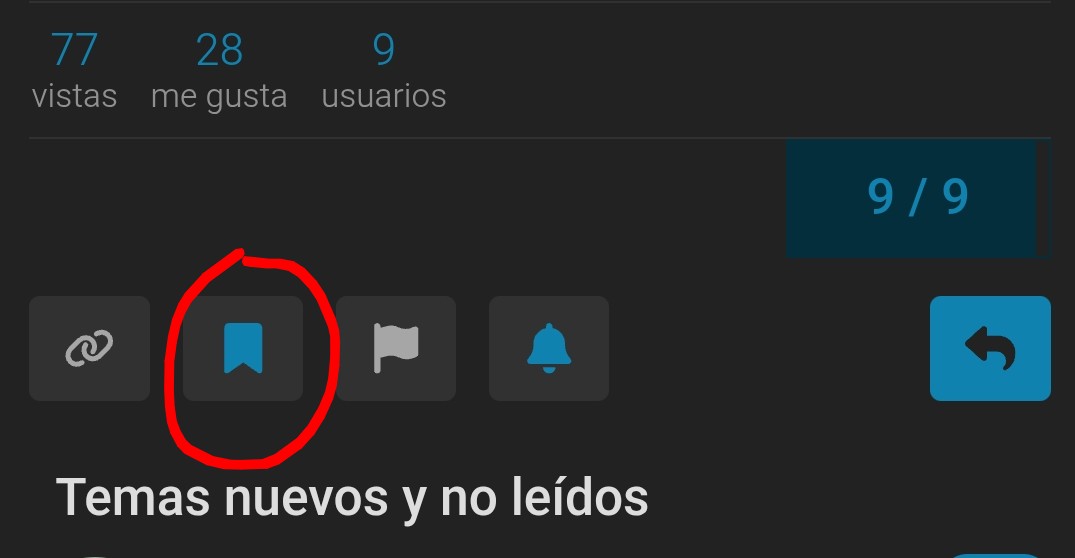

Los guardo en marcadores. En la parte de abajo del hilo hay un icono que es como una etiqueta
Así se te guarda el hilo en tus marcadores y puedes volver a verlo cuando quieras.

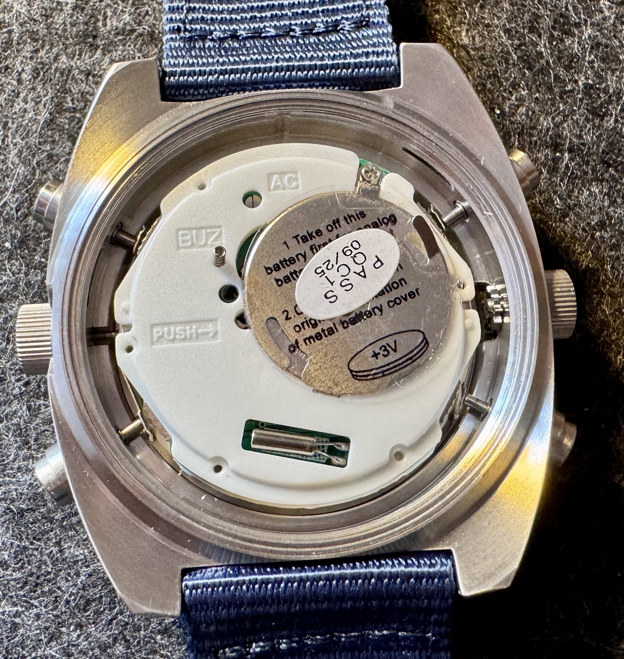

Para sacar la tija y la corona es simplemente pulsar donde dice push.
Eso sí, se necesita un punzón fino, o una aguja que sean mas largos de lo normal el tirette esta muy abajo.
