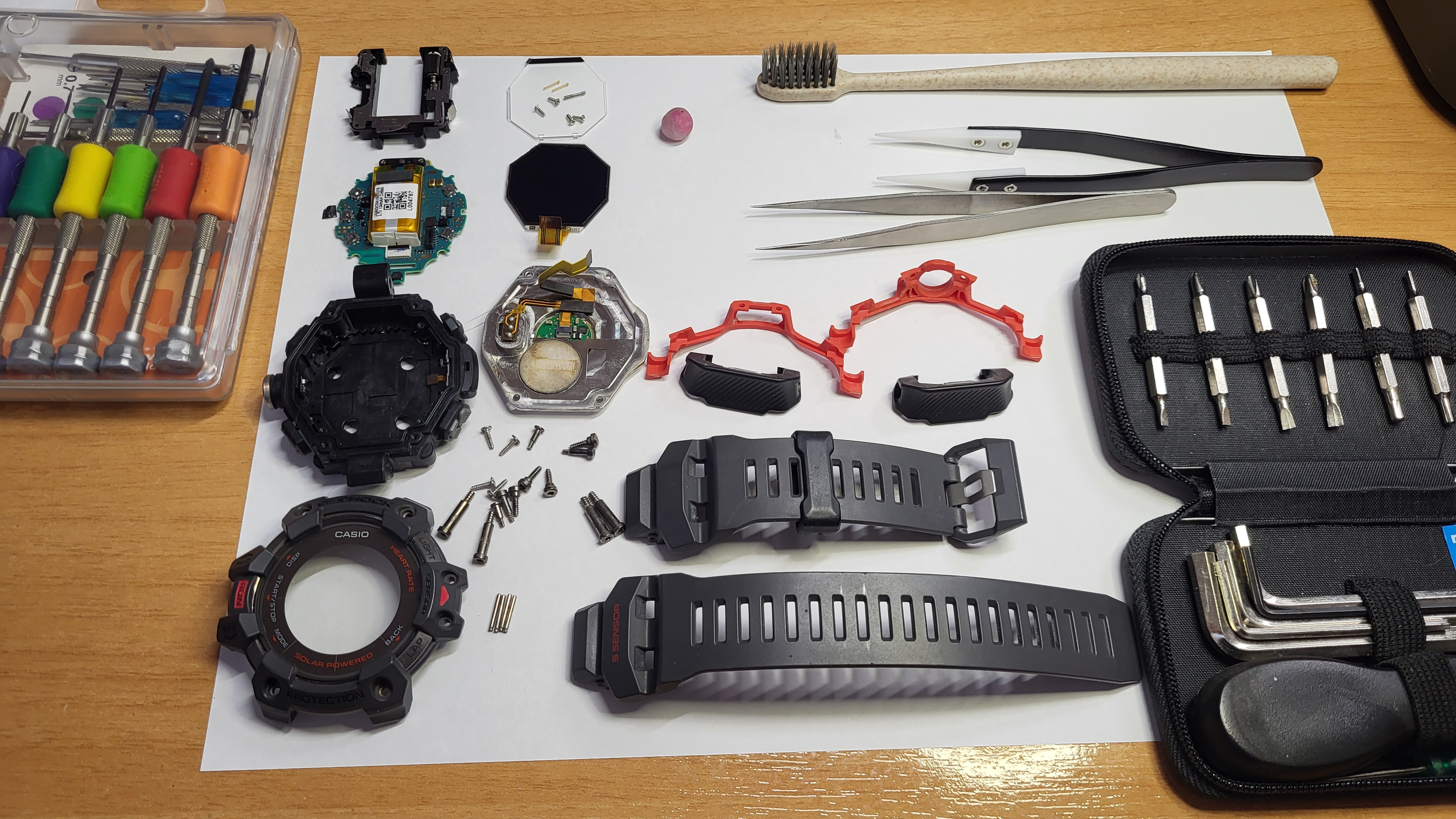

Después de mucho tiempo buscando, por fin tengo uno de estos relojes
Por circunstancias del todo no deseadas he tenido que desmontarlo por completo y volver a montarlo.
He revivido una estafa de segunda mano :raised_hand: :neutral_face:

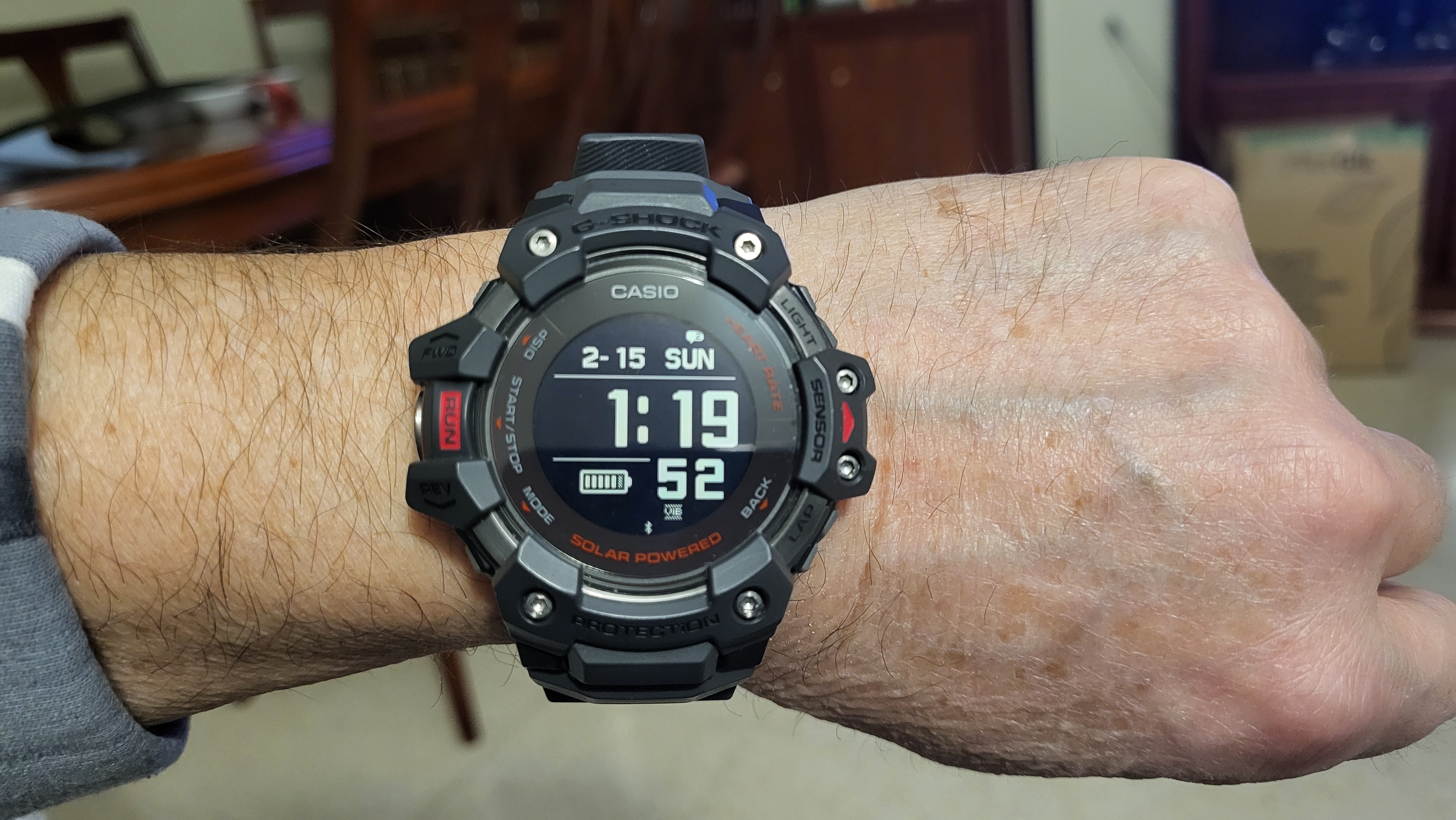

Pues os cuento un poco la experiencia de compra y posterior.
Encontré una unidad a la venta en Wallapop, cerca de mi ubicación y a un precio en línea con el mercado.
El aspecto del reloj era bueno y el vendedor, un hombre marroquí, me dio buena impresión, vamos no desconfíe, todo parecía correcto.
Al llegar a casa, rápidamente me puse a ver videos y tutoriales de YouTube, ya que el reloj no tiene caja ni papeles.
Todo parecía ir bien, y yo iluso de mi, contento.
Por la tarde del día siguiente, segui toqueteando y no fue hasta unas horas más tarde que el botón RUN, que tenía una presión y retorno correctos, dejo de actuar correctamente, a veces parecía que no pulsaba nada y otras veces si funcionaba bien.
El resto de botones iban bien, la luz, la carga de batería, la conexión bluetooth y no sabían que le podía estar pasando.
El tercer día por la mañana no pude apagar la alarma y conectar nada tocando el botón RUN, este parecía que no actuaba y entonces ya me entró el mosqueo.
El marroquí ya no me ha cogido el teléfono, después de decirme que yo compré el reloj y todo funcionaba correctamente allí en donde cerramos el trato y por lo tanto el problema es mío.
Lleno de rabia y resignación, dejé el reloj en un cajón y me puse en contacto con el servicio técnico de Casio en Barcelona.
Tras explicar lo que le ocurría, me dieron varias opciones, llevarlo a ellos personalmente, llevarlo a un punto de venta Casio y que ellos lo gestionen o gestionar el envío yo mismo.
Gracias al compañero de esta casa. Oscar de “Fuerza G” en su canal de YouTube, y tras contactar personalmente con él atraves del correo de este nuestro portal, conseguí reunir el ánimo y valor suficiente para proceder a localizar yo mismo la avería, de perdidos al rio pense.
El pasado miércoles, ya tenía todo lo necesario para abordar la faena.
Primero se desmontan las correas y la tapa superior, la junta está entera y engrasada no se ve nada, solo queda expuesta la pantalla y los muelles dorados que conectan el panel solar.
Tras, retirar estos he ir guardando cuidadosamentetodolo desmontado para no perder nada.
Abro la tapa inferior la del sensor de ritmo cardíaco y alimentación por cable USB.
Lo flipo, una masa blanca, pegajosa y parcialmente endurecida se cernia sobre la tapa y el vano del alojamiento del pulsador de RUN, menuda mierda :poop:, punto m**o ya me la ha pegado, lo llamo y ya no me ha vuelto a descolgar el móvil :no_mobile_phones:
Con todo el cabreó que me dio, pensé por dejarlo estar y proseguir más adelante.
El jueves prosegui y consegui con mucha paciencia retirar toda aquella masa blanca y rosada que se endurece a temperatura ambiente y parece pegajosa con un poco de calor de los propios dedos.
Tube la suerte de encontrar un micro pulsador enganchado en aquella masa.
Coloque el micro pulsador en su alojamiento y sujetando esté con el dedo pulse el botón RUN y la pantalla respondió.
Había que volver a soldar aquel pulsador en su alojamiento y cruzar los dedos para que todo vaya bien.
Me puse en contacto con un comercial de electrónica para preguntarle si él alguien podría soldar este componente, amablemente me indicó donde podrían hacerlo.
Me puse en contacto con un taller de reparación de teléfonos móviles del que me habló el comercial de electrónica y gracias a ello me dio cita para esa misma tarde en su local. No vio ningún problema en recolocar aquel componente desprendido de su alojamiento y lo recolocó en su llugar.
Tras llegar a casa, respire hondo y lo dejé para el sábado con más tiempo y tranquilidad.
Ayer tarde era el dia, “Caixa o Faixa”.
Hice la foto con todo el reloj desmontado y comence el proceso de reconexion de todo el aparato.
He tenido la suerte de conseguir un montaje limpio y no perder nada por él camino, no se me puse tan contento que os lo tenía que hacer saber cuanto antes.
Mención especial para el ya mencionado compañero Oscar de “Fuerza G”
Pues eso es todo amigos, ya soy de la SECTA.

Jose, sería bueno que nos digeses el nombre que tiene ese Estafador en Wallapop para poderlo identificar.
Pues poco puedo aportar de él.
Se llama Addel o algo así y creo que se supo sacar un problema de encima, si lo hizo el lo hizo otro y el lo coloco al Tosetonto de turno.
Cabe decir que el apaño con el pegote de masilla, que presionaba el micropulsador contra la placa, duro lo suficiente como para que pícara.
Esa masilla hecha una bola, se ve en la foto con tonos blancos y rosados.
No se que es eso, pero salió todo más fácil de lo que en un principio pensé cuando lo vi.

No lo he vuelto a ver, sinceramente creo que fui muy confiado a aquella cita y no mire mucho de este señor Addel o Added.
La cosa podía haber podido ser de muchas maneras y fue como he contado, tampoco quise meterme en más problemas cuando hablé con él y detecte que el reloj me lo tenía que comer con patatas o comenzar nuevamente la reconquista, por un puto reloj y un puto m**o, pensé que no valía la pena.
Added a Addel estuvo en Wallapop y no se que más actividad tiene si fue ocasional o va cambiando de estrategia, yo que sé.

Máquina no para nada, cuando ya no tienes nada que perder ya no le temes a nada.
La pasta que me costó el reloj ya la había perdido y si lo llevo al SAT, lo mismo no se repara nunca, yo sabía que el reloj funcionaba lo hizo poco tiempo pero lo hizo, entonces no tenía más remedio que atreverme y dejar la rabia en otro plano.
De la necesidad virtud.
No se, hace un año y pico también tuve un problema gordo con las aduanas y el hierro y acero Ruso, también con paciencia y determinación lo saque para adelante, la suerte del principiante
