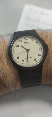

El caso, como he contado en un hilo anterior, es que me voy una temporada a la India y por motivos de guión me tengo que llevar un reloj ultralowcost, en este caso un Casio MQ-24

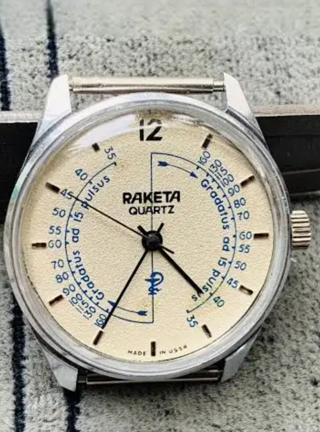

He estado buscando relojes con escala de pulsaciones baratos y he encontrado por ciento y pico euros unos relojes soviéticos que se entregaban a los médicos en los hospitales. Por desgracia, también se me van de presupuesto y me da miedo si llevo uno que tenga algún problema una vez que esté allí.
Por lo tanto pregunto: ¿Hay alguna opción asequible de imprimir 3D una esfera, pintarla, encargarla, quizás elaborar algún adhesivo o cualquier cosa que se os ocurra para diseñarle y colocarle al humilde Casio MQ-24 una esfera como las que he puesto arriba?
