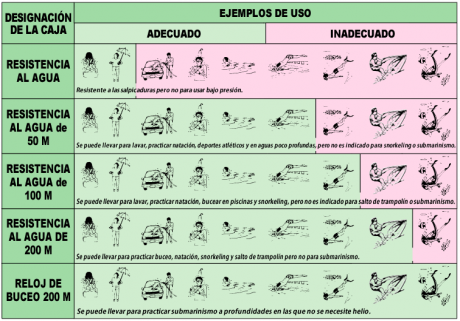

Esta es la tabla que “vale” actualmente, pero ha sido modificada recientemente metiendo los “divers” que he comentado antes.
En Español…
