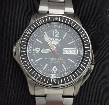

1.- Estoy revisando el Seiko Atlas de una amigo. El pobre estaba destrozado, digamos que nuestro amigo es de USAR los relojes. Después de revisar y ajustar el calibre vi tan rayado el cristal que decidí cambiarlo por un zafiro, eso es fácil. Pero el inserto del bisel estaba bastante machacado. Lo adecenté un poco dándole tres capas de barniz acrílico en spray, ésto disimuló bastantes marcas y quedó así (pelo encima del cristal incluido)
Cómo me había decidido a cambiar el bisel en otro proyecto y es compatible lo probé (continúa el pelo en el cristal)
Aquí entra la duda, ¿mantengo la originalidad (creo que a mi amigo se la trae al pairo) o pongo pieza nueva?

Respecto al otro … a mi me gusta mantener la originalidad … solo cambiaría si hiciese a propósito un mod sobre marca “genérica” pero claro, cada uno con sus relojes, lo que quiera
Si pides opinión, yo mantendría el bisel original.

1- En el Atlas no me decido con el insert. Soy de los que no me importa sacrificar la originalidad si la modificación queda bien. Cuestión de gustos. Quizás otra opción sería algo así.

Yo también pensaba mantener el original, pero pasó la MDD cerca y… De hecho tengo recambio de bisel e inserto (caro, muy caro) que le compré hace unos años en otra revisión. Pero conociéndolo se lo guardo para un futuro que habrá destrozado el bisel.

1.- Si nos ponemos puristas, bisel original, si a tu amigo le da igual, bisel nuevo, estrenará reloj y con cristal nuevo.
