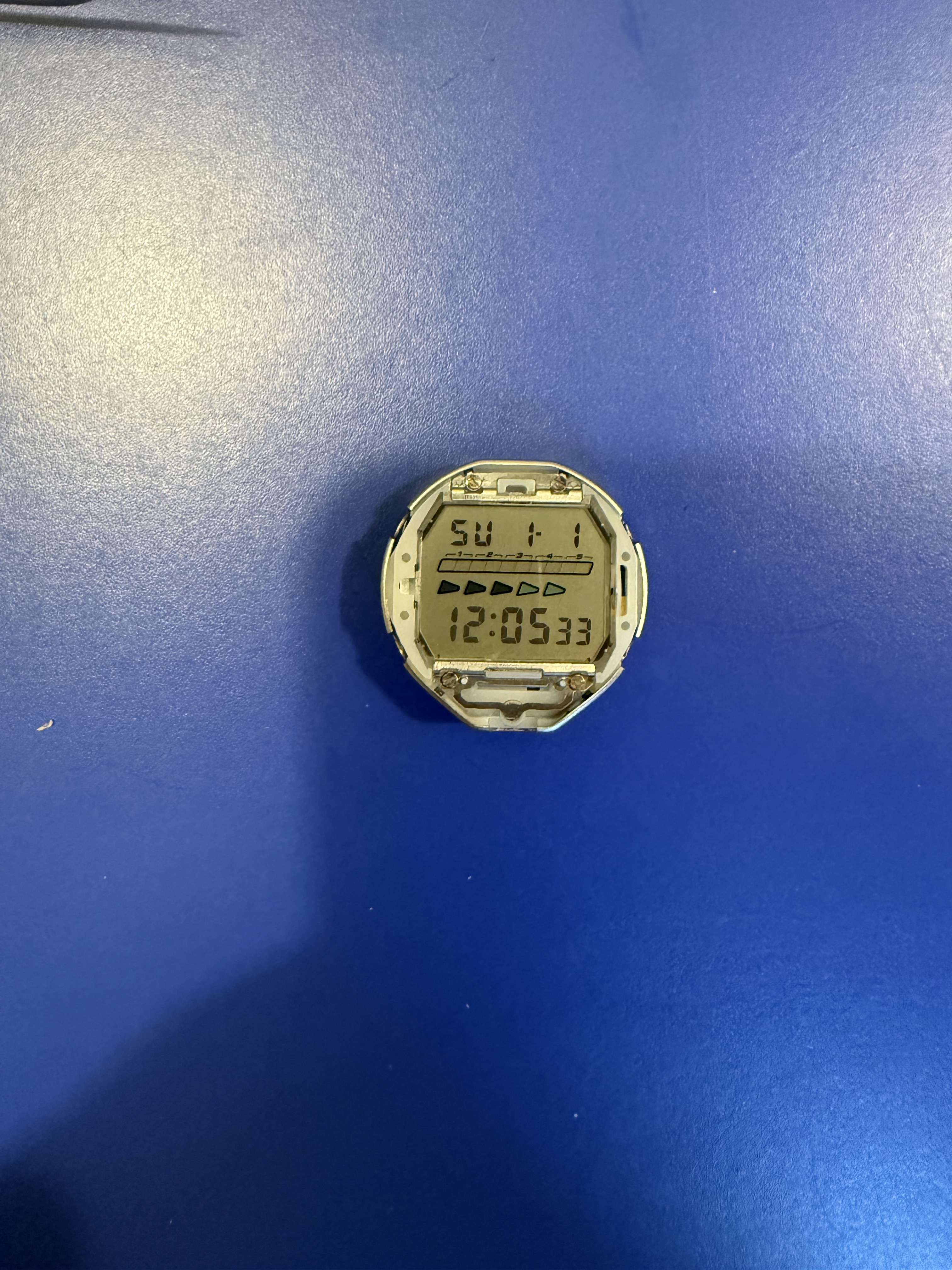

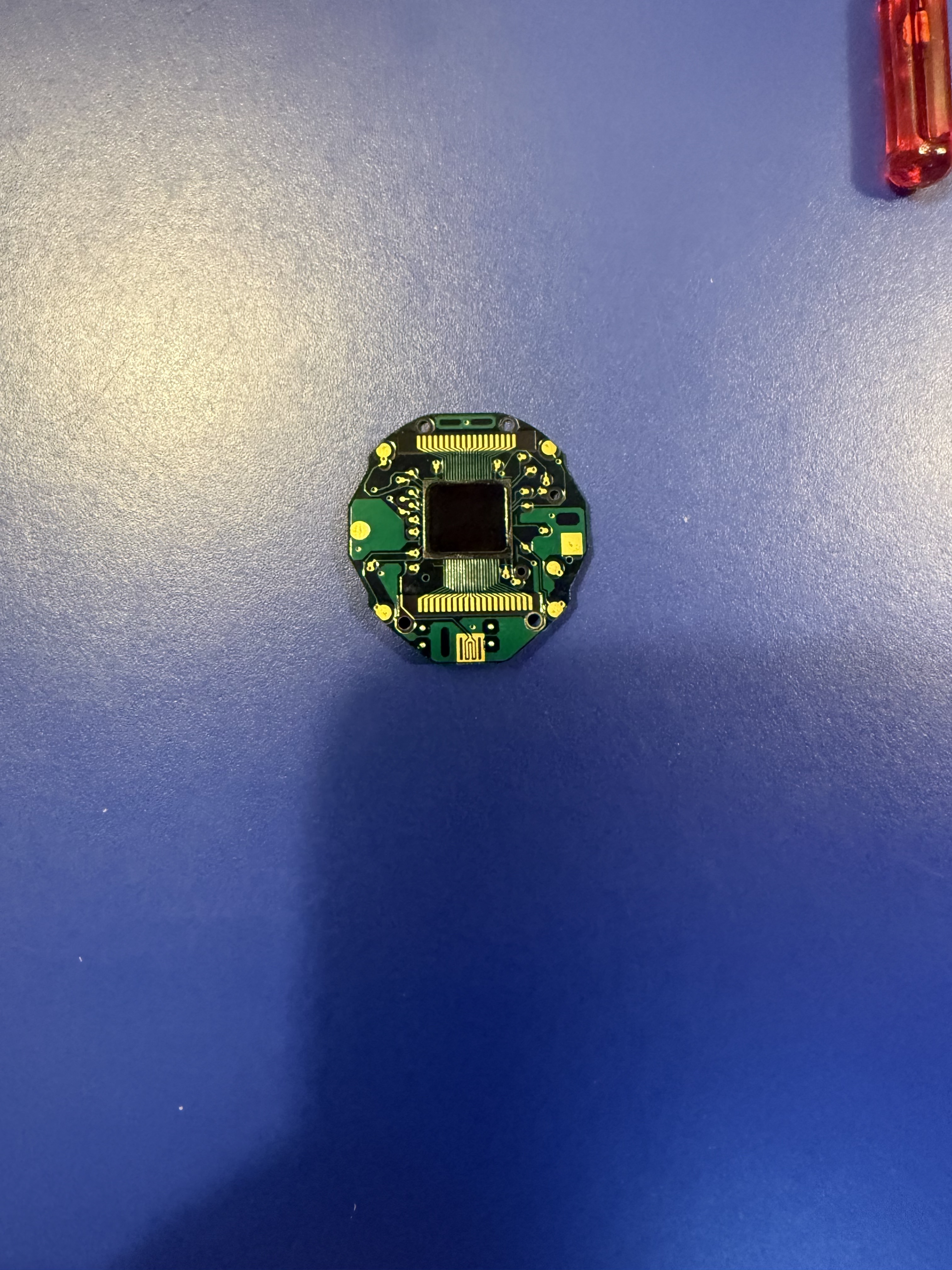

Ayer se inundó, después de secarlo bien arrancó y se borró parte del dígito del día le cambie la placa por otra que tenía y los conectores cebra también los e cambiado y sigue sin salir parte del dígito que más puedo hacer para que salga completo
Gracias de antemano

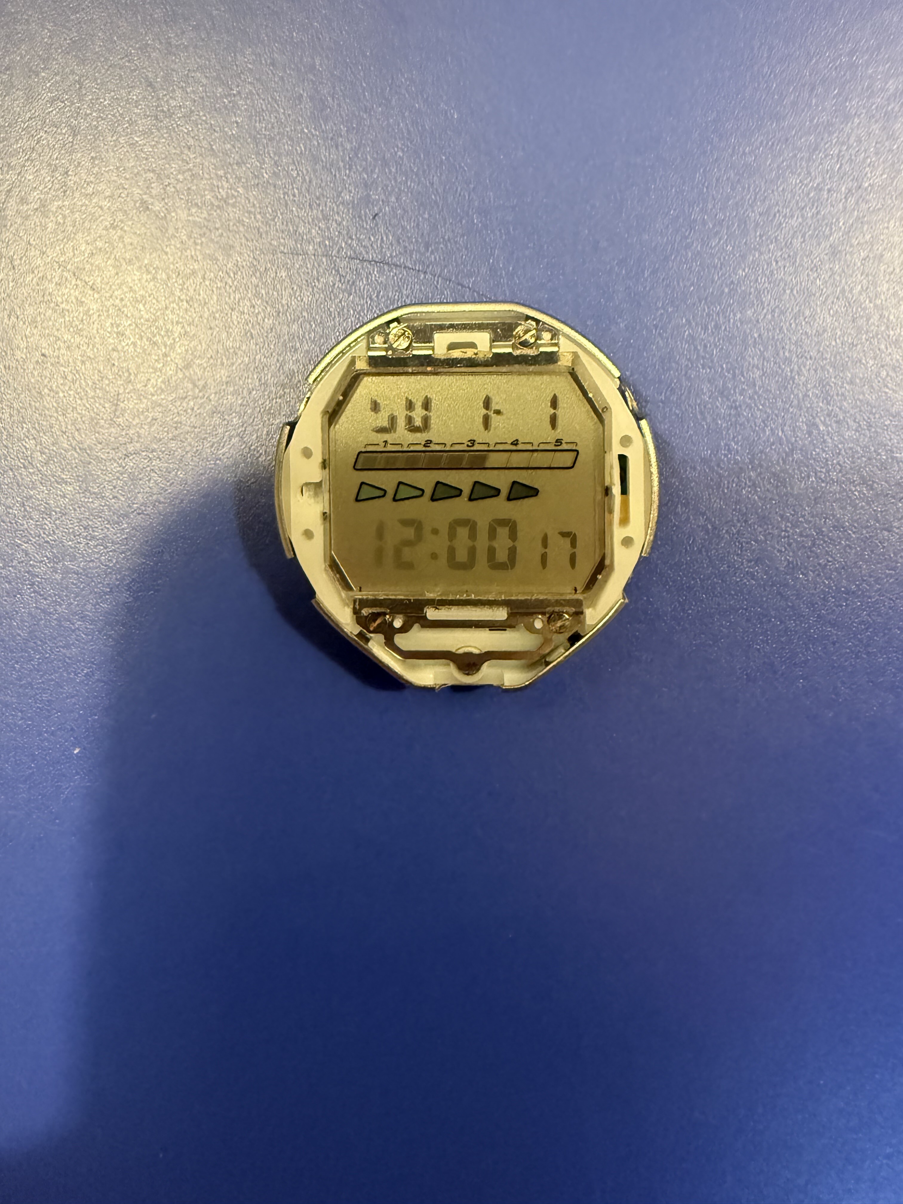

Pues si estás 100% seguro que la tira cebra hace bien su función, ( si ya has limpiado con un hisopo ligeramente humedecido en alcohol isopropílico ), yo probaría a hacer un reset al reloj.
A ver si hay suerte.
Eso ya lo e hecho limpiar con alcohol y la tira cebra también las e cambiado por otras que sé que funcionaban bien y reset también es la primera vez que me pasa algo así e cambiado la pila por otra nueva y nada no aparece el dígito completo
déjalo secar un par de días abierto, seguro que en parte del modulo algo de agua debe de haber.
Suerte!!!
Saludos Comando
Es lo que voy hacer le e metido el modulo en un bote con bolsitas de los electrodomésticos le dejaré unos pocos días haber si se soluciona

Lo raro es que le cambió la placa por esta otra y sigue pasando lo mismo y también cambie los conectores cebra

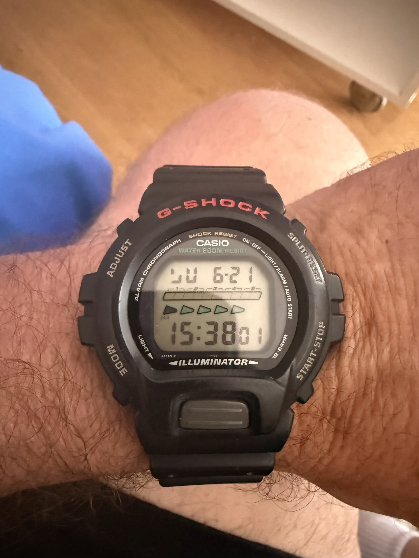

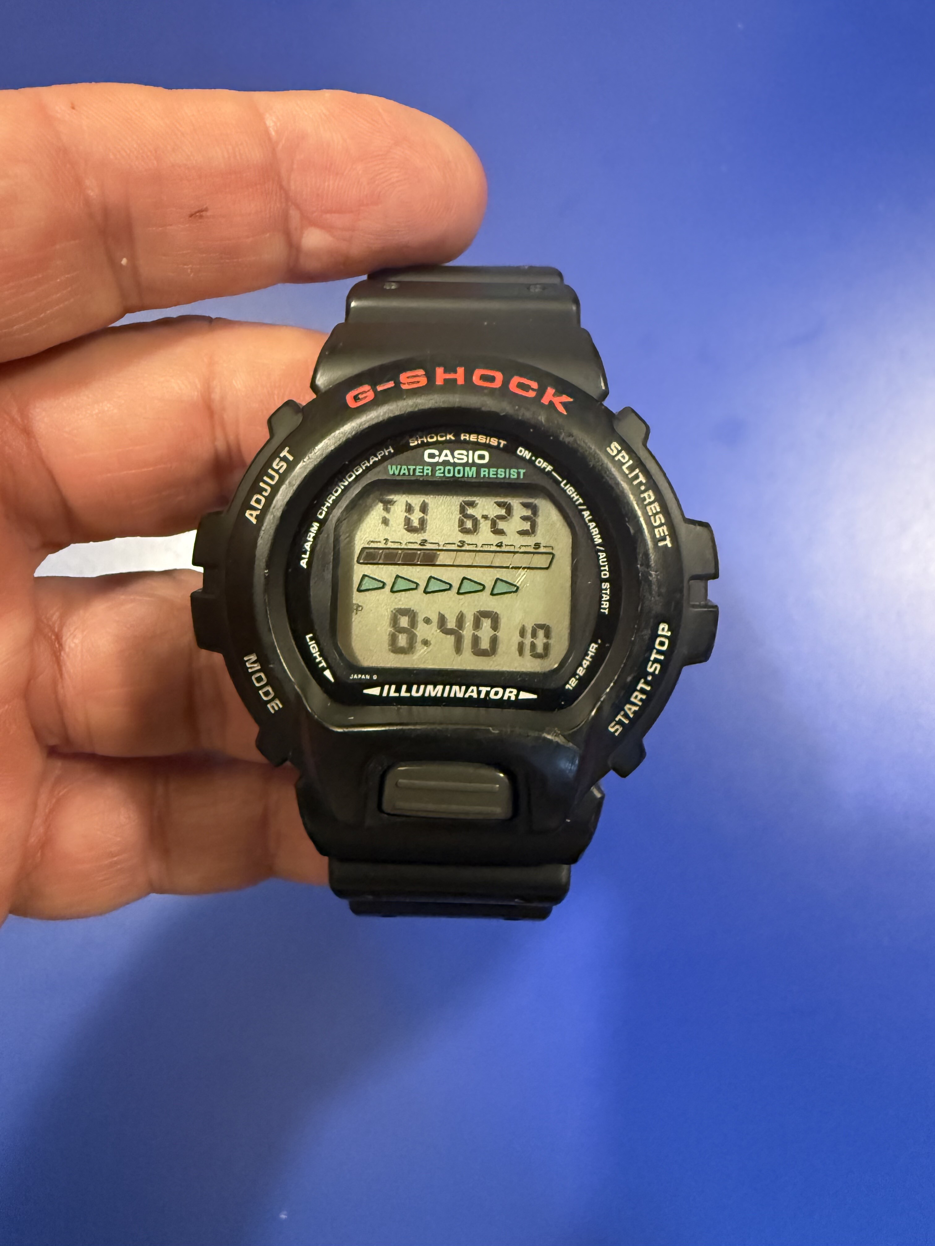

Toqueteando los tornillos de delante de la conexión de las cebras a vuelto a salir el dígito completo :woman_dancing:t2:
Recuperado y operativo

Gracias ya a entrado otra vez a la piscina y perfecto la otra vez fue error mío por un descuido no puse bien la tapa ni apreté bien los tornillos
Perfecto me alegro que al final lo hayas podido arreglar.
