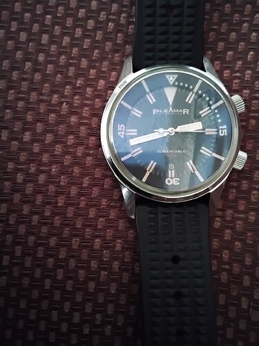

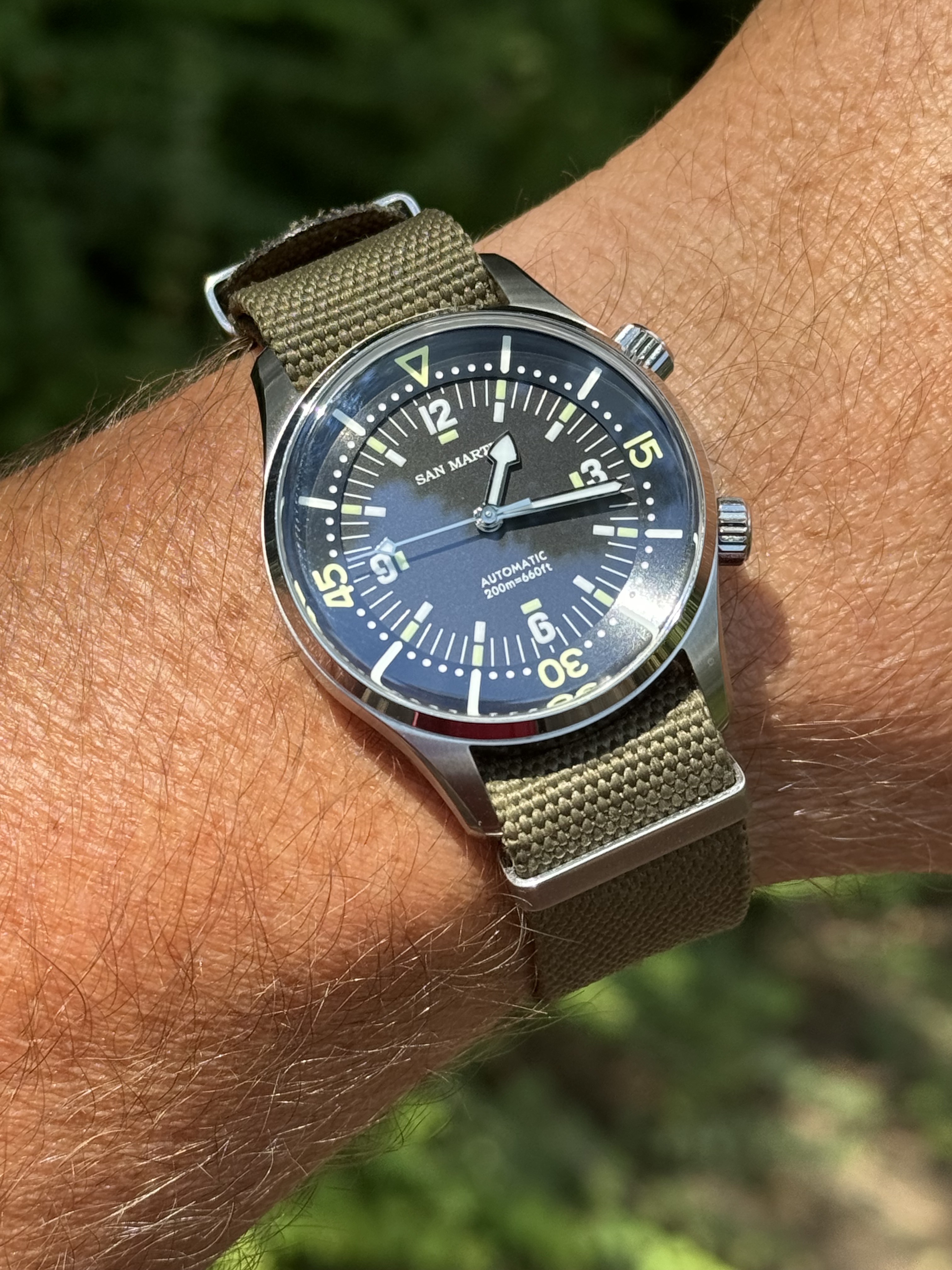

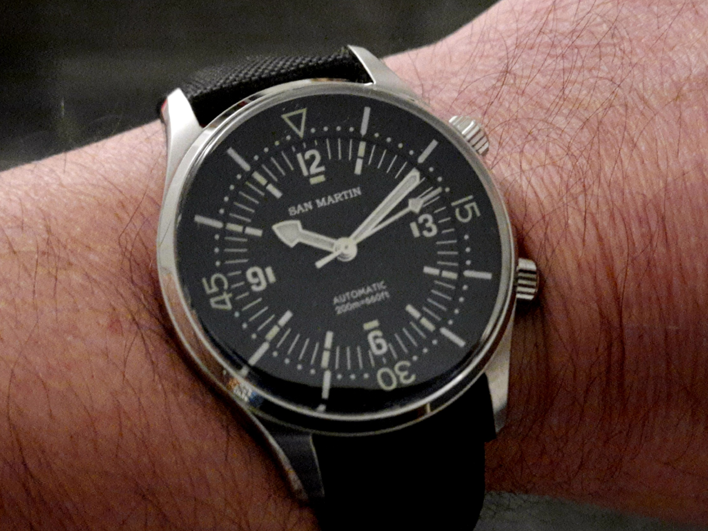

Creo que no hay ningún hilo de este tipo de relojes. Al principio no me gustaban nada, hasta que compré el San Martin de la foto, y ahora soy muy fan.
No hay muchos relojes de este tipo, y los que hay son muy parecidos, no hay mucha variedad de formas y de colores. Así que he pensado que estaría bien abrir un hilo para que enseñemos nuestros super compressor.
Ahí va el mío.

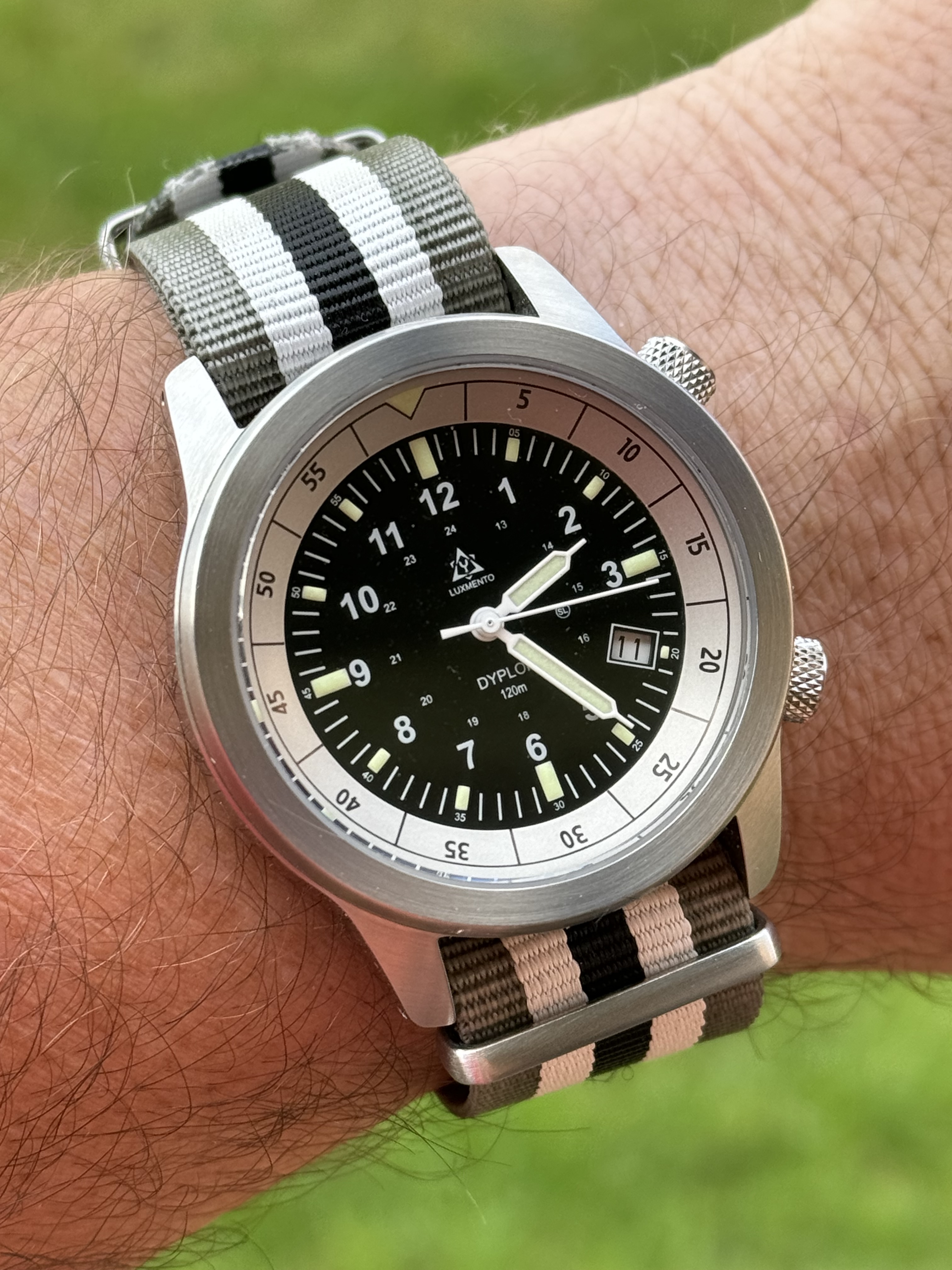

Un Saludo🙂

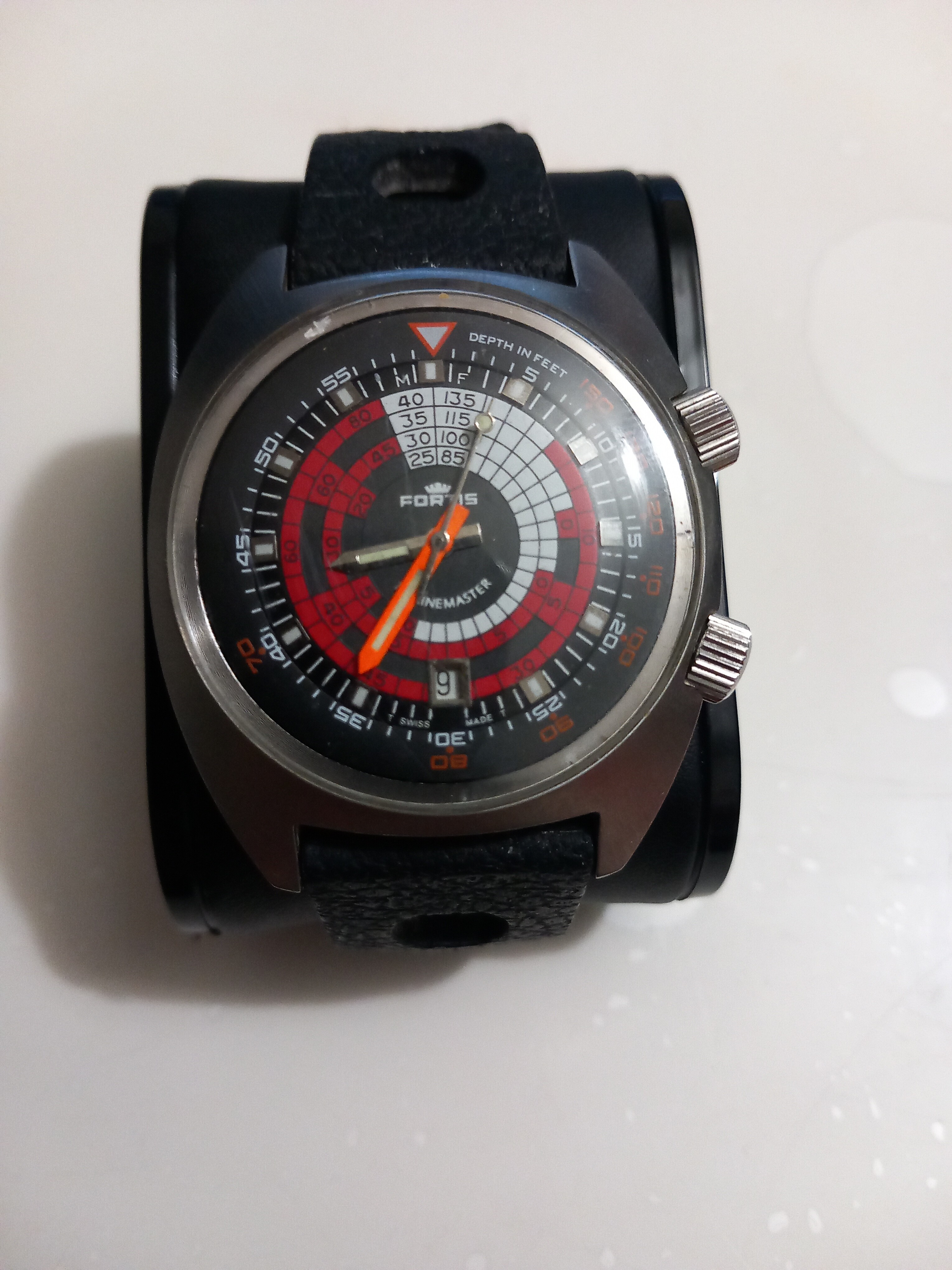

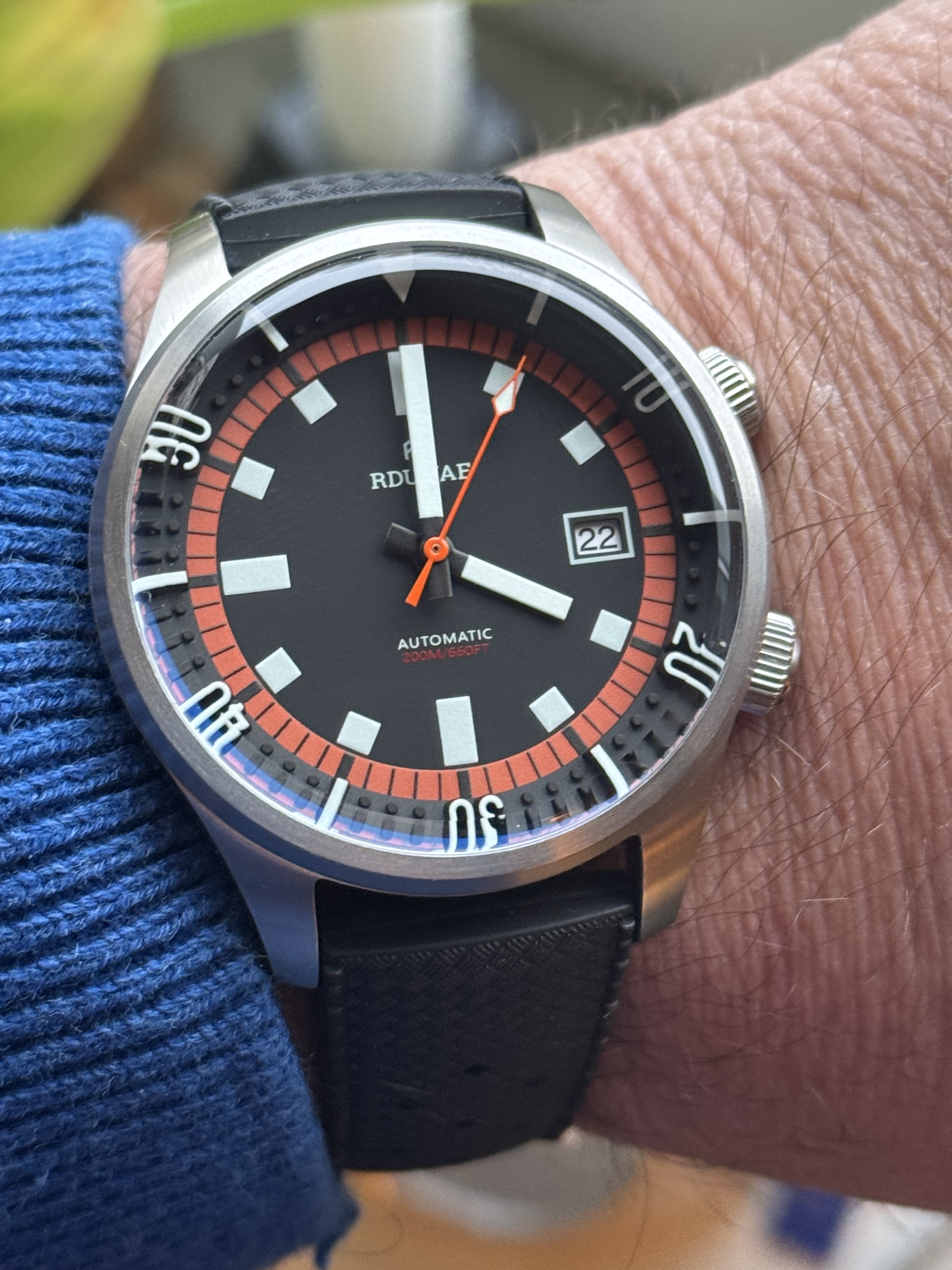

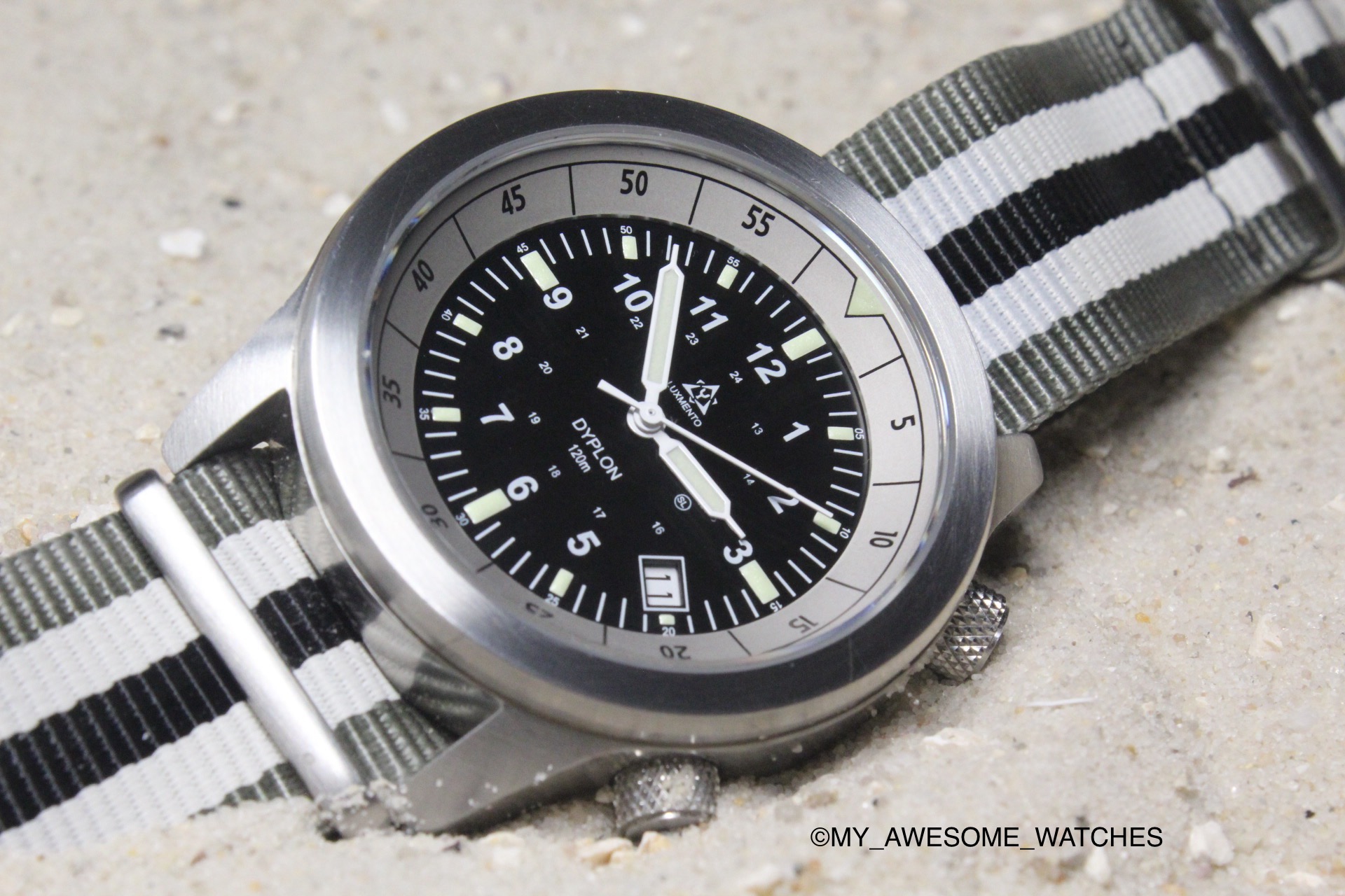

Los mios. No soy muy original :sweat_smile:

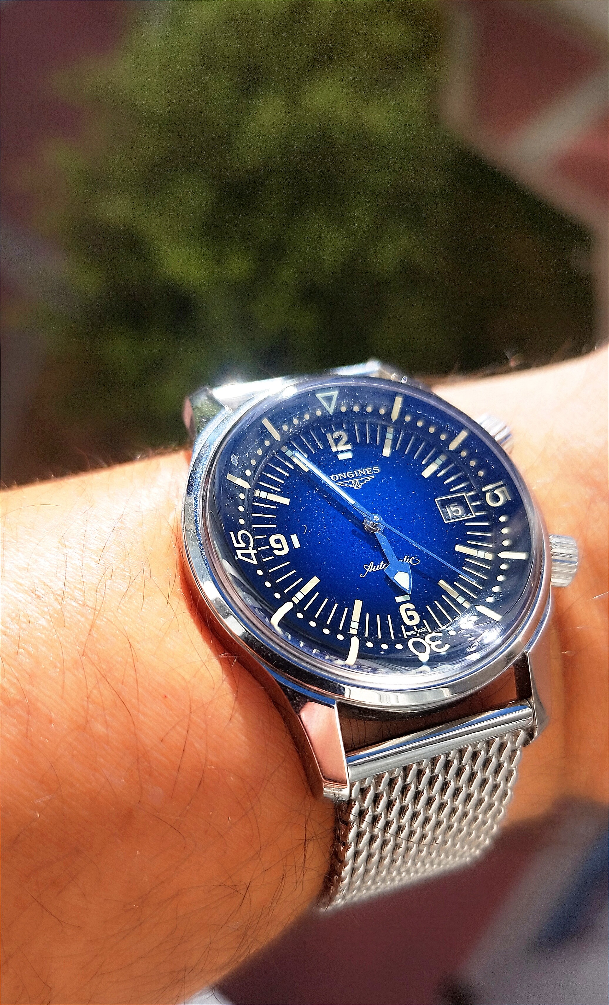

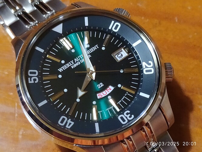

Venga con este

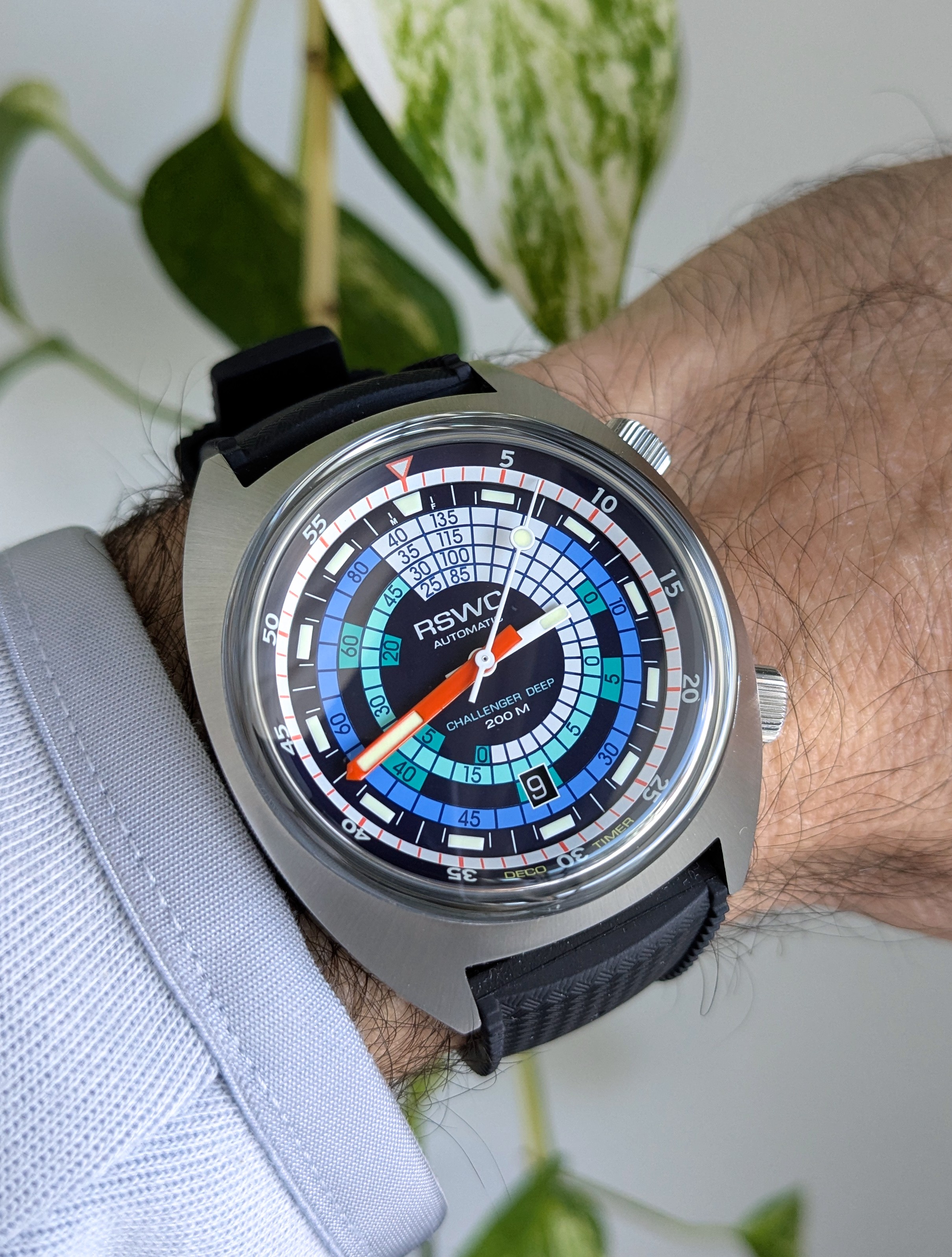

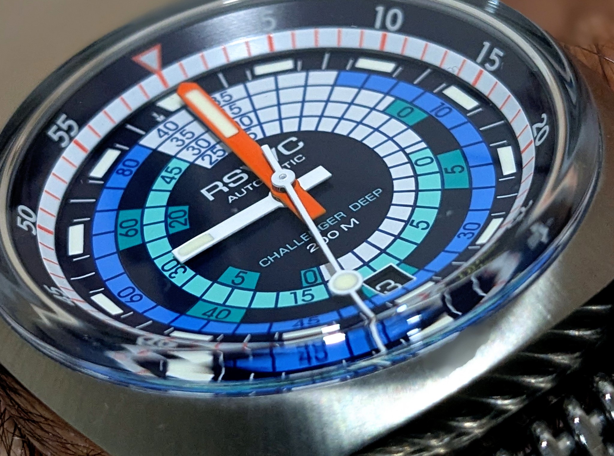

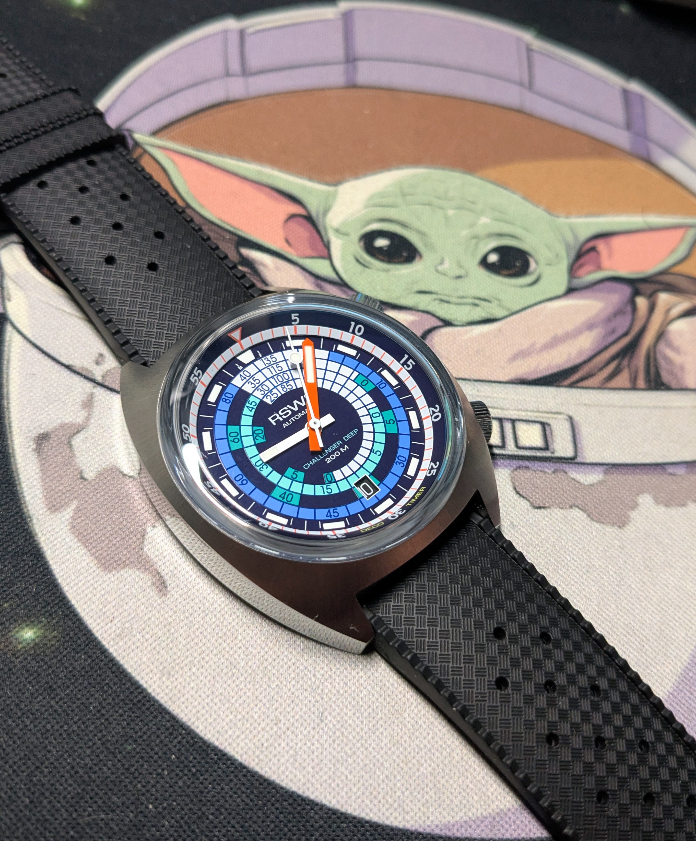

Una duda, ¿nuestros RSWC Deco Timer cumplen con lo que se requiere para ser super compressor?
En estos relojes, según tengo entendido, a medida que se sumergen, el sellado de la trasera en la caja mejora con el aumento de la presión ejercida por el agua externa. A mayor profundidad, mejor sellado.
Desconozco si nuestros RSWC Deco Timer cumplen con los requisitos de diseño de trasera, caja y junta tórica para funcionar como compressor.
¿Alguien lo puede confirmar?
Sería una grata sorpresa. Siempre he pensado que de compressor sólo tenían la doble corona, estética del dial y forma de la caja, pero que no eran compressor reales.
