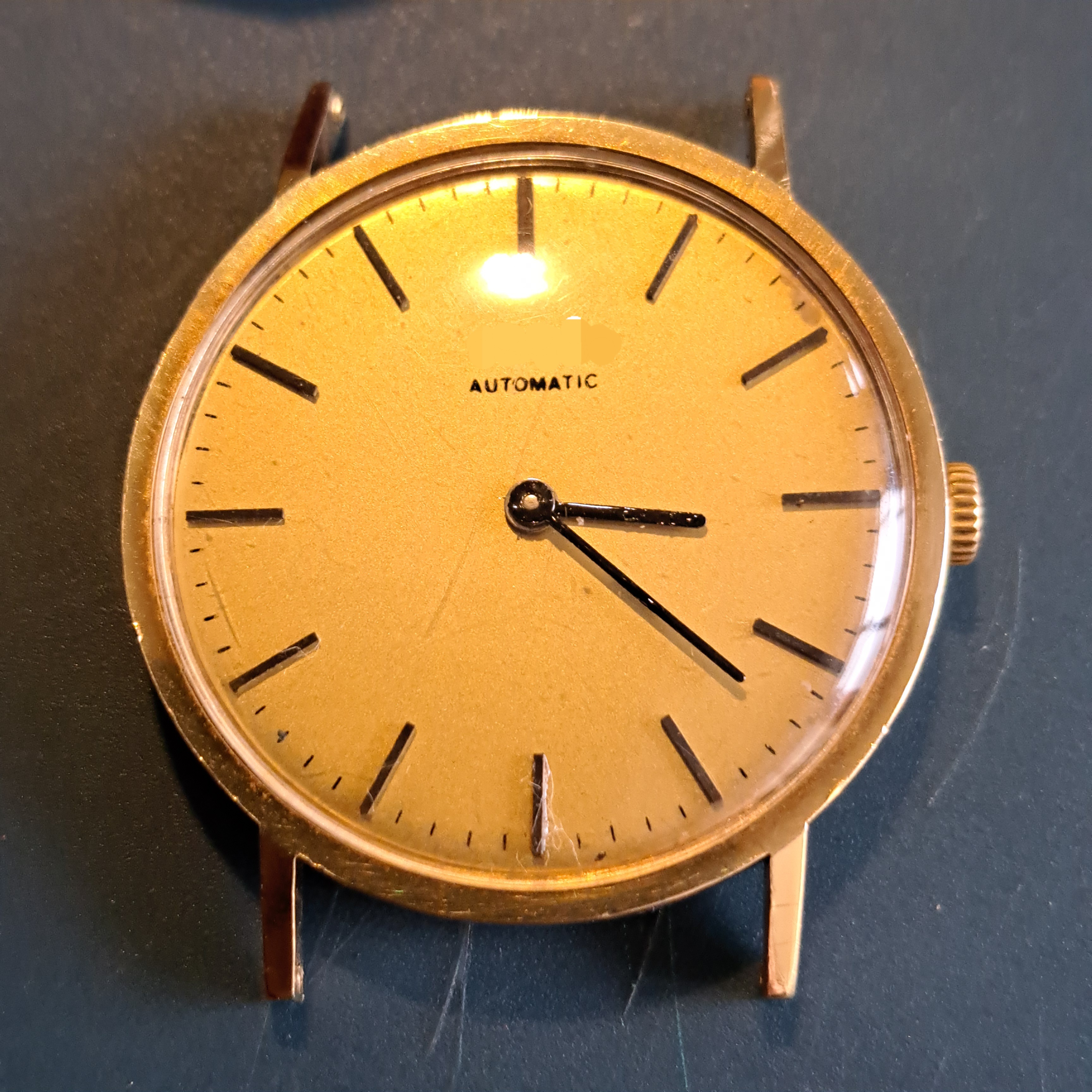

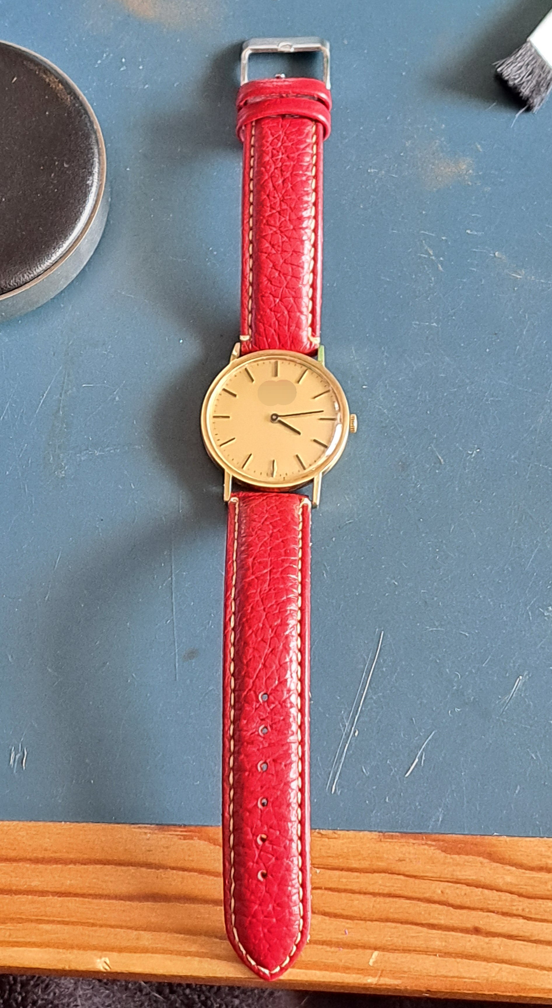

Hola.
Abro este hilo esperanzado de que alguien
me pueda arrojar algo de luz sobre el reloj que voy a mostrar ya que yo no soy capaz.
Le he borrado la marca porque dudo mucho que sea real y por no incurrir en falta alguna de las normas del foro.
Esta pieza que anoche reencontré en el cajón de asuntos pendientes encierra para mi varios misterios que no soy capaz de descifrar.
Para empezar, y ya es raro, no tengo idea de cuál es su procedencia aunque si tengo claro que lleva conmigo más de una década.

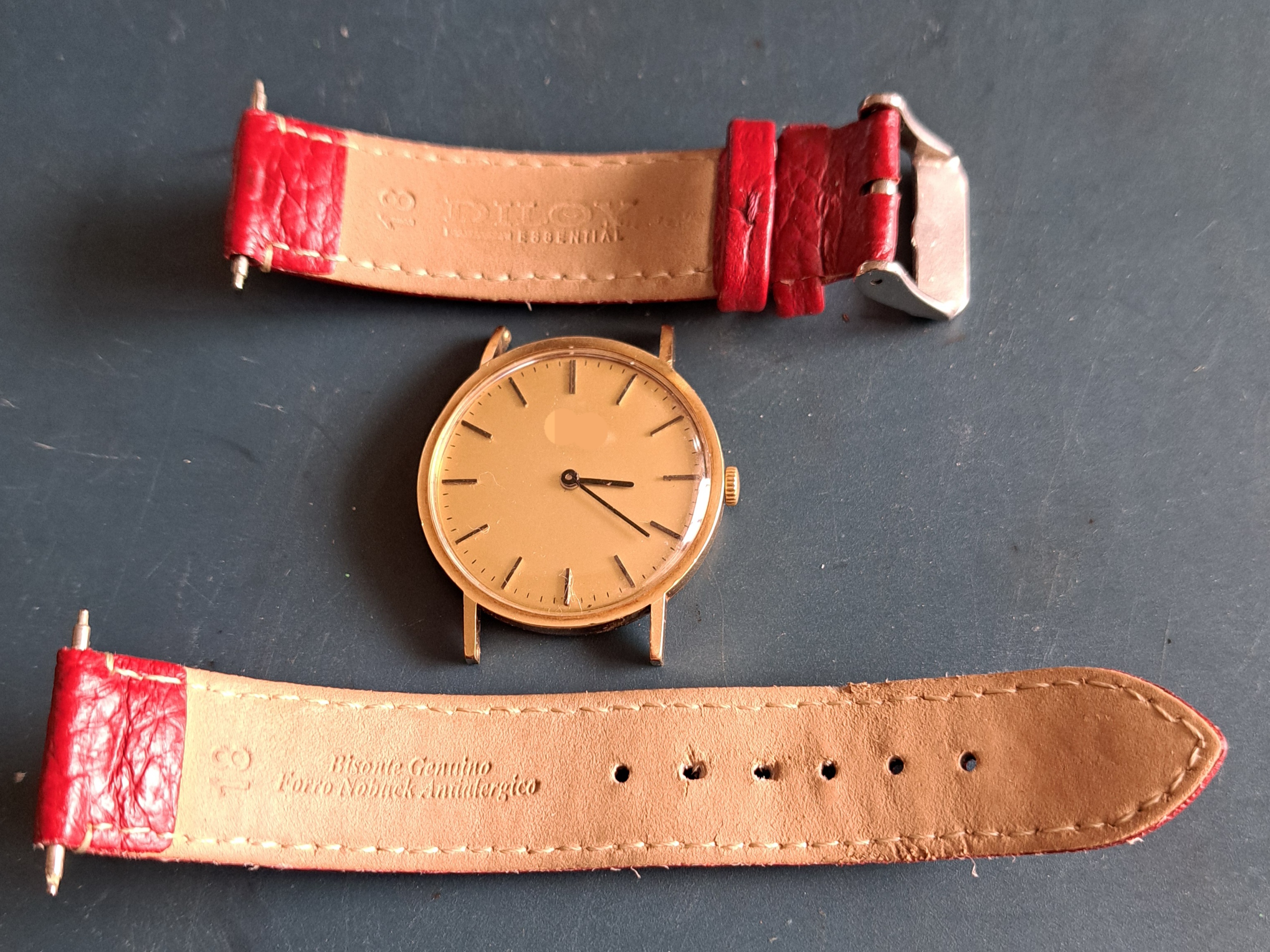

El aspecto general es bastante aceptable y porta una correa que en mi corto entender es de cierta calidad.
Muestro el calibre y poco puedo decir de él salvo que parece en buen estado de conservación y funcionamiento.
He buscado y además de lo que se lee en el puente he encontrado lo que parece un símbolo de marca y una numeración.
La rueda impide que se vea con claridad. La impresión que me queda por lo que he podido ver en redes es que podría tratarse de un ETA 7001 quizá de los antiguos PESEUX.

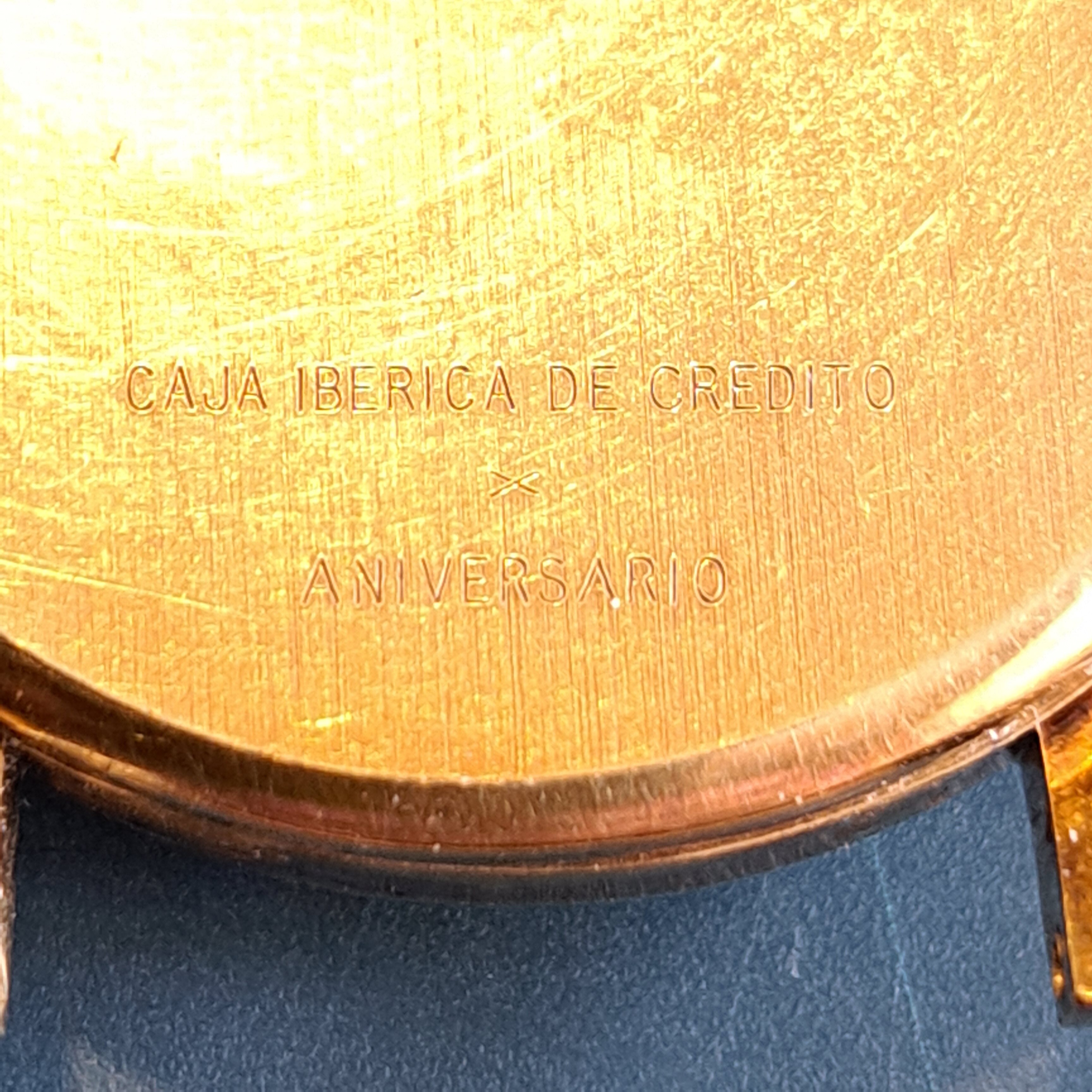

La tapa trasera muestra como única literatura en su parte vista la inscripción de un aniversario y una entidad financiera.
Un ligero cepillado vertical y nada más.

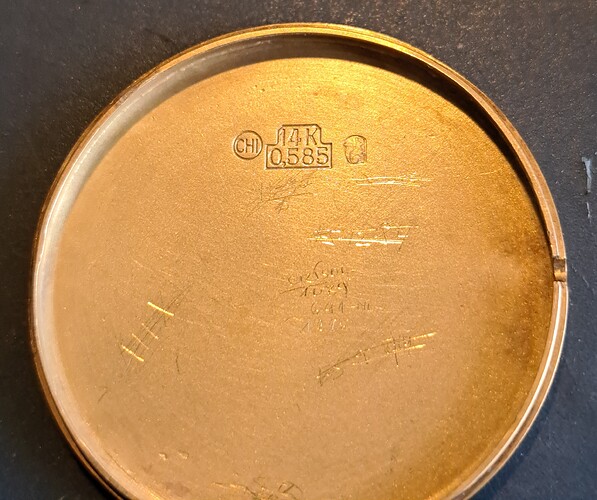

Las curiosidades de la tapa están por dentro.
Inscripciones que no llego a entender y grabados varios que imagino habrán sido realizados por los distintos relojeros que le hayan hecho algún tipo de reparación o servicio.

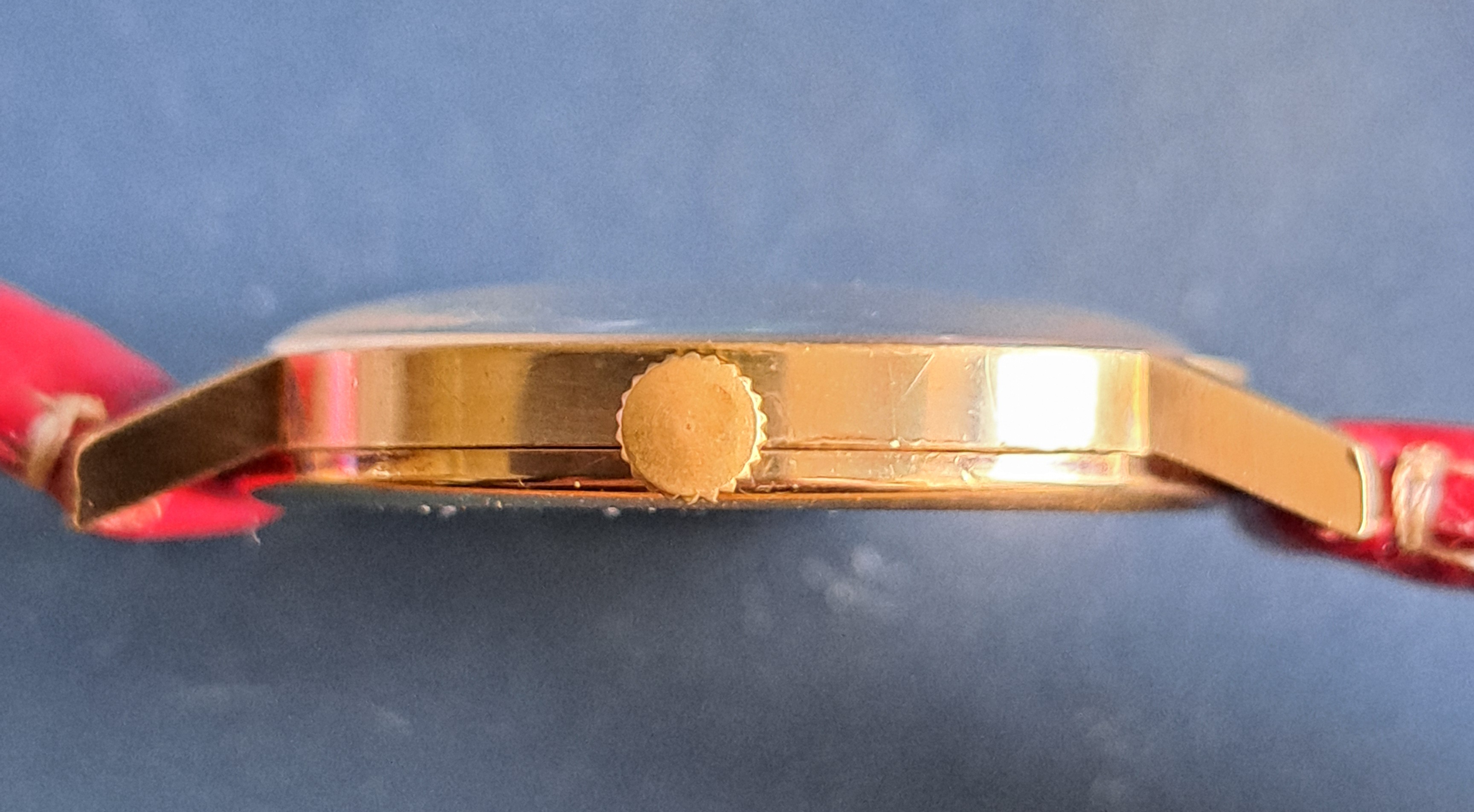

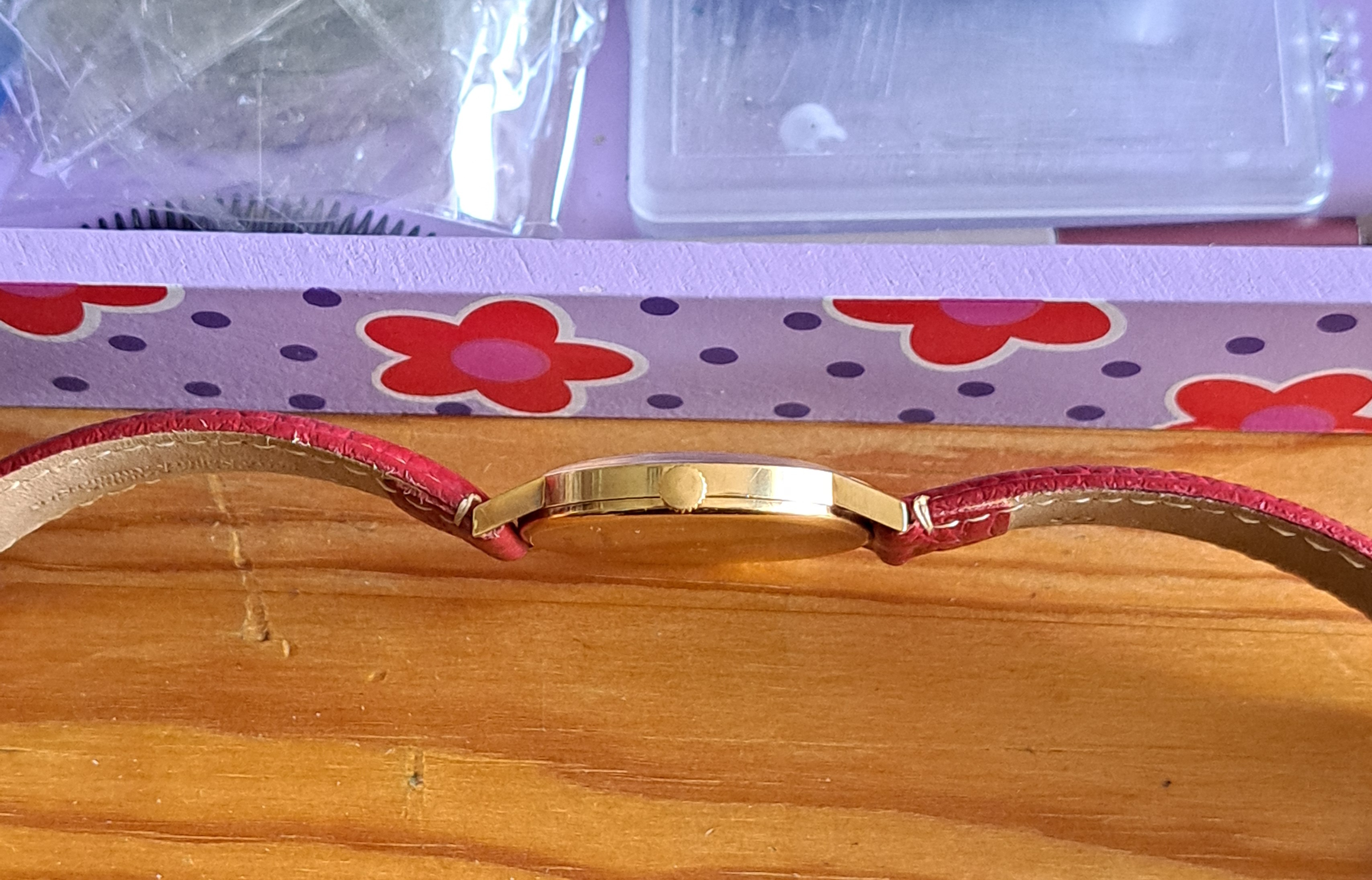

La caja es de lo más sencilla, 33 mm sin corona, muestra ligeros signos propios de la edad y monta un plexi ligeramente abombado.
Le he dado una ligera pulida y limpieza y la verdad que ha tomado un aspecto de lo más saludable.
Da una altura de menos de 8 mm.
Y asi se ve
Lo único que me queda claro es que a pesar de la leyenda del dial no es automático.

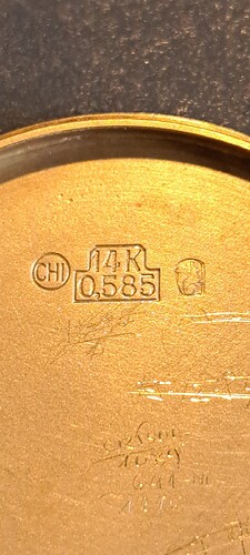

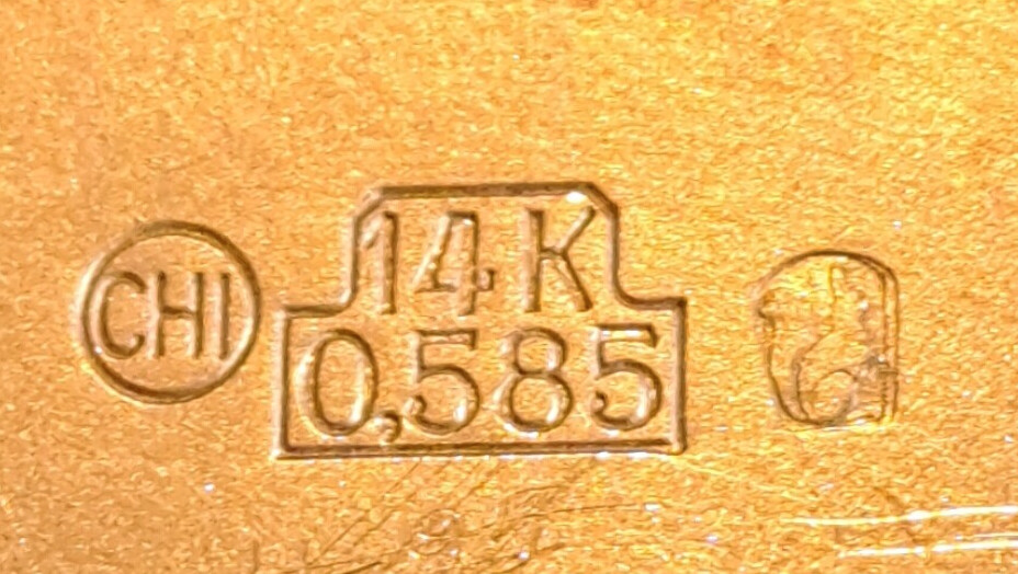

Entiendo que el reloj es promocional de esa entidad financiera, o quizá un premio a x-tantos años de servicio.

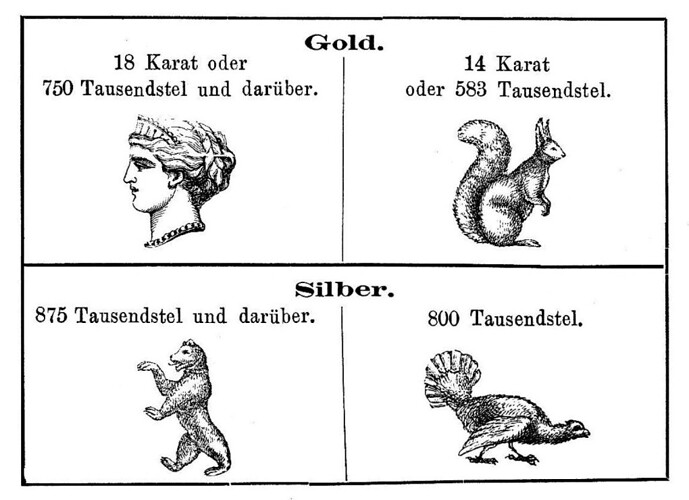

Los logos traseros de la caja son los sellos de que ésta es de oro, y de 14 kilates. Has borrado la marca del reloj, será un reloj auténtico de esa marca. Eso sí, hace años era costumbre, para evitar los altos impuestos al lujo, de, bien desmontar el reloj y ponerle a un reloj suizo una caja de oro de fabricación española, o bien montársela a un reloj que venía sin ella.
Y si, el calibre es un ETA 7001 Peseux, que aún se sigue montando en relojes.

Muchas gracias. De lo que me comentas ya puedo ir sacando algunas conclusiones.
Como todos sabemos era costumbre hacer regalos de empresa al ir cumpliendo años en la misma. Por lo que casi con toda probabilidad sea un regalo de la entidad a uno de sus trabajadores al cumplir los diez años.
El calibre también parece contrastado.
Lo del oro es una grata sorpresa. No entiendo nada de joyería y aunque se me pasó por la cabeza, no lo acababa de creer.
Y la marca que viene en el dial es imposible que pueda ser. Se trata del logo de una reconocida marca japonesa que no viene al caso para nada.
Es muy posible que como bien dices se montara aquí y se la pusieran. Imagino que cosas de la época que hoy son impensables.

Desconozco la marca que aparece tapada, pero por la epoca, estado y movimiento parece algo original.
Es también posible que la esfera original hubiera envejecido mal, y, en alguno de los servicios, el relojero de turno le calzara una que tuviera por ahí.

Las siglas de la parte de dentro de la caja indican que es oro de 14 kilates
La marca seguramente sería alguna de montadores españolas que en su época había muchas (Duward, Action, Sawar etc)
Posible que en algún momento la esfera se dañase y al restaurarla le cambiasen la marca

Movimiento y caja creo que quedan aclarados.
Que se debe tratar de un regalo de empresa, también.
El dial seguirá siendo un misterio aunque todo apunta a que fué cambiado.
Me toca estudiar para sustituirlo de nuevo.

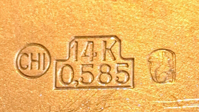

Me incorporé y me acerqué. Holmes me ofreció una lupa de latón y señaló la tapa interior del reloj.
—Fíjese bien. Comenzando por lo obvio.
—Aquí: “14K / 0.585”. Oro de catorce quilates, con el contenido de oro puro indicado en milésimas. Estándar suizo.
—Y esta criatura diminuta…
—Una ardilla —murmuré—. Marca de garantía helvética para el oro de esa aleación.
Holmes asintió con una sonrisa leve, el rostro apenas iluminado por la llama danzante del hogar.
—No esperaba menos de usted. Ahora bien, esto otro —dijo, apuntando con unas pinzas a un círculo en cuyo interior se leía “CHI”— es más críptico.
—¿Una marca de ciudad? ¿Chiasso, tal vez?
Holmes negó suavemente con la cabeza.
—Un error común, aunque no anda del todo desencaminado. En realidad, se trata de un código de responsabilidad. “CHI” corresponde a Valcambi SA, una refinadora de metales preciosos con sede en Balerna aunque inicialmente la tuvo en Chiasso. Muy bien, Watson. Un fabricante suizo de primer orden, pero poco presente en relojes comerciales. Este ejemplar fue producido por encargo.

—Posiblemente. Un obsequio reservado a empleados de confianza. Pero hay más. Mire aquí dentro.
Holmes volvió a abrir la tapa interna y señaló seis inscripciones talladas a mano: fechas, números, pequeños garabatos. El trazo de cada una hablaba de manos distintas, herramientas diferentes, y años muy separados.
—Cada grabado corresponde a un servicio de mantenimiento. Este fue abierto en Rusia, este en Grecia, y este otro, si no me equivoco, por un relojero alemán. Un objeto viajero, y no por azar.

Por lo que se refiere a la caja, como ya comentó @Tortuga_Shelly,se trata de una caja de oro de 14k, de fabricación suiza. El origen viene determinado por el grabado de la ardilla, una marca que empezó a usarse siguiendo una orden ejecutiva del 17 de mayo de 1881.
El símbolo “CHI” dentro de un círculo es la marca de Valcambi SA, una empresa cuyos orígenes se remontan a 1961, cuando cinco inversores privados suizos fundaron una refinería de metales preciosos en Chiasso, en el cantón de Tesino (Ticino), bajo el nombre Valori & Cambi. El 1 de septiembre de 1967, la compañía adoptó oficialmente el nombre Valcambi SA y su sede se trasladó a Balerna. Entre 1967 y 1968, Credit Suisse ingresó en el capital accionarial de la empresa, adquiriendo inicialmente un 50% de participación, seguido de un 30% adicional. Finalmente, en 1980, completó la adquisición del 100% de las acciones.
Cuando Valcambi completó las obras de su nueva refinería e inició operaciones bajo control de Credit Suisse, se publicó una nota de prensa con anuncio a todo color en la página opuesta, blanco y negro en la siguiente, en Europa Star, #53 5/6, 1968
