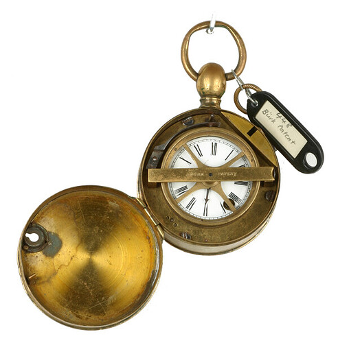

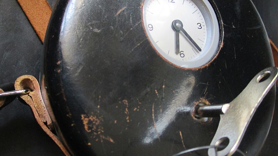

El aparato se conocía como reloj de control de vigilantes, reloj de rondas o Wächterkontrolluhr, que en alemán suena muchísimo más serio y amenazante, como casi todo…

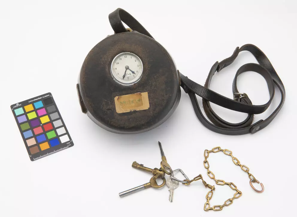

A primera vista parecía una mezcla entre un reloj de bolsillo para gigantes, una fiambrera y una pequeña mina anticarro. Era redondo, mecánico, generalmente de metal y se transportaba dentro de una funda de cuero colgada del hombro. Algunos podían acercarse al kilo de peso, así que discreto precisamente no era… Y el lug to lug mejor ni preguntarlo :sweat_smile:

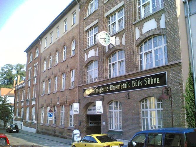

Uno de los grandes impulsores de estos aparatos fue Johannes Bürk, secretario del ayuntamiento de Schwenningen y responsable, entre otras cosas, de controlar el trabajo de los vigilantes nocturnos de la localidad. Hacia 1850 desarrolló este sistema y, en 1855, fundó la Württembergische Uhrenfabrik para fabricarlo y comercializarlo.
La fábrica de Bürk acabaría convirtiéndose en una de las empresas relojeras más importantes de Schwenningen, pero todo empezó con aquel extraño reloj pensado para comprobar si los vigilantes trabajaban… o se dedicaban a dormir la mona.

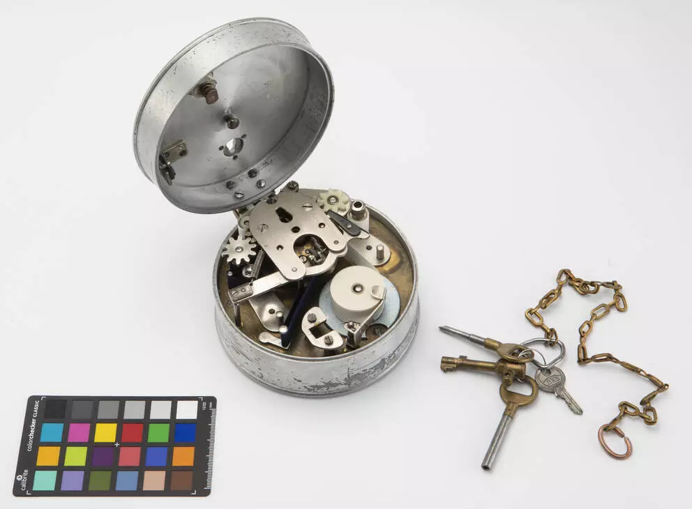

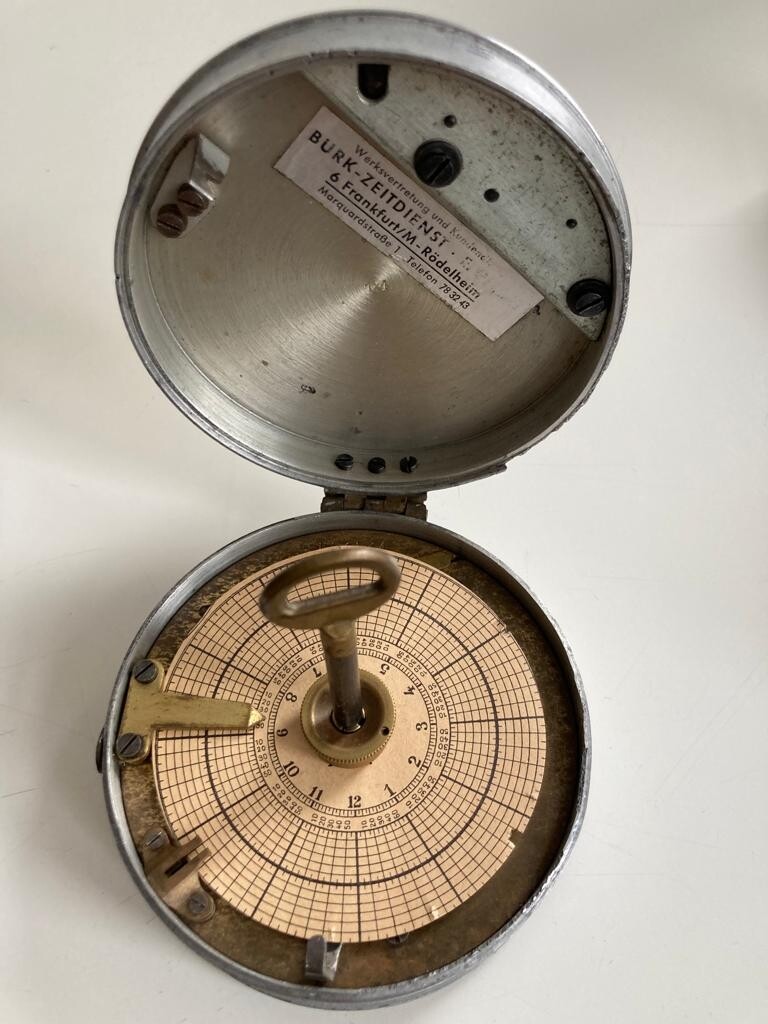

El funcionamiento era bastante ingenioso… En diferentes puntos de la ronda se instalaban unas llaves numeradas, normalmente guardadas en pequeñas cajas y sujetas con una cadena para que el vigilante no pudiera llevárselas todas a casa, sentarse junto a la estufa y fichar cómodamente sin moverse del sitio… Que nos conocemos :joy:
Cada llave correspondía a un lugar concreto: la puerta trasera, el almacén, la sala de máquinas, la entrada principal… Cuando el vigilante llegaba hasta allí, introducía la llave en el reloj y la giraba.

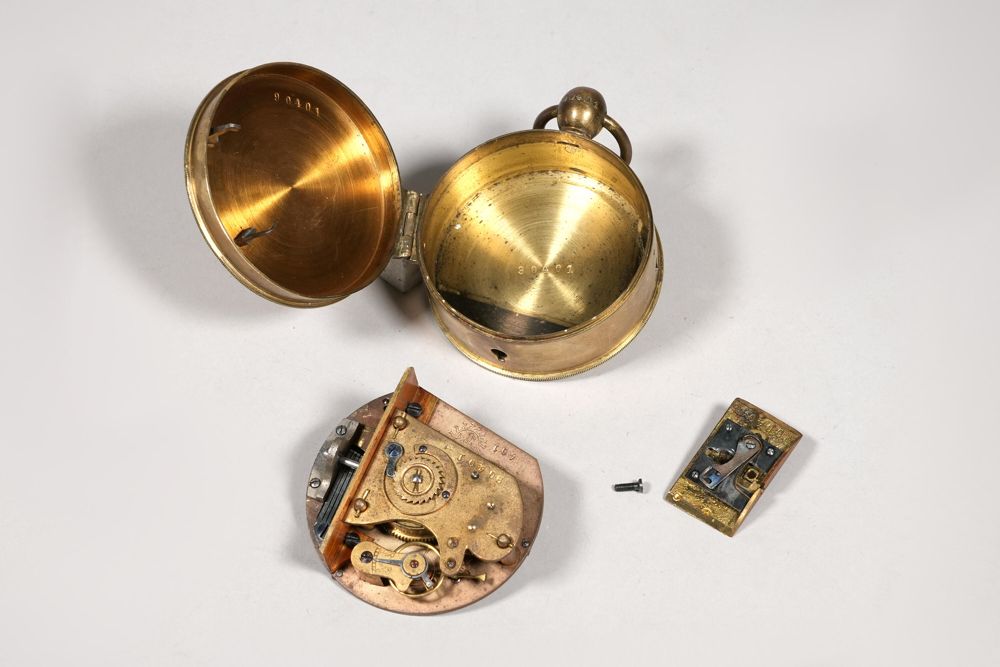

El reloj estaba cerrado y el vigilante no podía acceder a su interior. Dentro llevaba un disco o una tira de papel que avanzaba al mismo ritmo que el mecanismo. Al girar una de aquellas llaves, el reloj dejaba sobre el papel una marca identificativa en la posición correspondiente a la hora exacta.
De esa manera no solo quedaba registrado que el vigilante había pasado por un punto determinado, sino también cuándo lo había hecho. Al terminar el turno entregaba el aparato y el encargado, que tenía la llave para abrirlo, sacaba el disco y podía reconstruir toda la ronda.
Si faltaba una marca, el vigilante no había pasado por allí. Si entre dos puntos había un agujero de tres horas, probablemente se había quedado dormido. Y si todas las marcas aparecían concentradas en los últimos minutos del turno… pues había hecho lo mismo que hacíamos algunos con los deberes del colegio: dejarlo todo para el final y esperar que nadie se diese cuenta :joy:

Estos relojes terminaron utilizándose en ciudades, fábricas, instalaciones industriales, ferrocarriles, instituciones e incluso cárceles. El de la siguiente fotografía, por ejemplo, fue utilizado por el servicio postal alemán hacia 1930.
