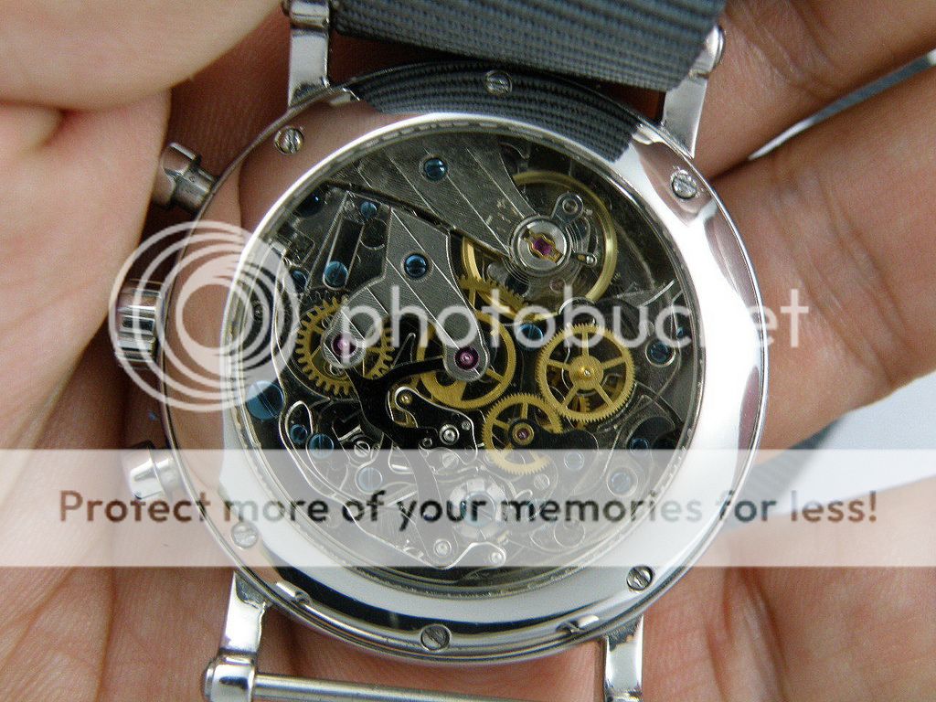

El tamaño del ST19 es de 31,3mm, y el máximo para dejarle visto, es de 30,5mm.
Sobran, como poco y pensando que la trasera sea de unos 39-40mm, 9mm (4,5mm a cada lado de la ventana).
Si trabajamos sobre esto… No va a ser “tan mirilla”. :baffle:
Si se vería más pequeña (la ventana) si hacemos la trasera como la de ese reloj, cuya medida es casi igual a la de la caja.
Cuanto menos “aro de acero” quede, menos sensación de ventana pequeña.

Veamos las ventanas: de 28mm y 30mm (+/- 0,5mm son fotos montadas)
En el caso de 28mm, las leyendas y textos serian con menor diámetro, es decir, acercar hacia la ventana un 1 -1,5mm, aprox.
Como comenta Forno, el tema de la vara y serpiente de Esculapio, se está viendo distintas configuraciones.
Las leyendas y textos, son solo meramente INFORMATIVOS, NO DEFINITIVOS.
Creo que la ventana de 30 mm es más acertada, permite ver todo el movimiento y el aro exterior no queda tan ancho, con espacio suficiente para las inscripciones.
Yo también creo que el juramento hipocrático es un poco exagerado, ya es suficiente homenaje con todo lo demás que se va a ver: corona grabada, Galeno, cronógrafo médico, graduado para…
En mi opinión, con la identificación del calibre, Hecho en España, HdR Forum, y el número de la pieza, va bien servido, repartido por toda la circunferencia para que el texto no quede apelotonado y con un gran espacio vacío. Como mucho, para que no haya mucho hueco vacío entre frases, añadiría la información de estanqueidad.

Me gusta como queda la de 28. La de 30 creo que no aporta nada especial respecto a la visualización del movimiento y, en cambio, con 30 da aspecto de desangelado…
… la de 30 también me gusta… solo que se ven completamente los tornillos de sujeción a la bata… vamos que la bata ya está ahí… a nada que no mires completamente vertical, ya se verá la bata… de 28 a 30mm poca diferencia de visualización vertical hay… la única diferencia destacable que le encuentro es esa… que en 30mm la bata será perfectamente visible…
la “mirilla” del Daytona tiene casi 26mm y queda un poco canija…creo que la de 30mm puede quedar de lujo.

Perfecto en 30, al menos para mi gusto. No veo problema por que se vea la bata si ésta no es de plástico. Y creo que sí aporta algo el tamaño adicional. Permite ver con más comodidad la palanca externa, esa que parte de la zona inferior de la rueda de pilares, y que con 28 (aunque sea aproximado) obligaría a inclinar el reloj para buscarla.
