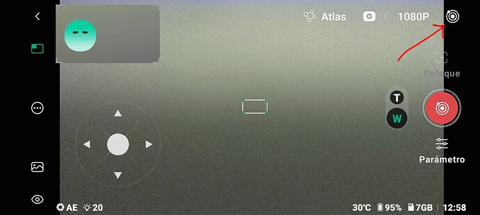

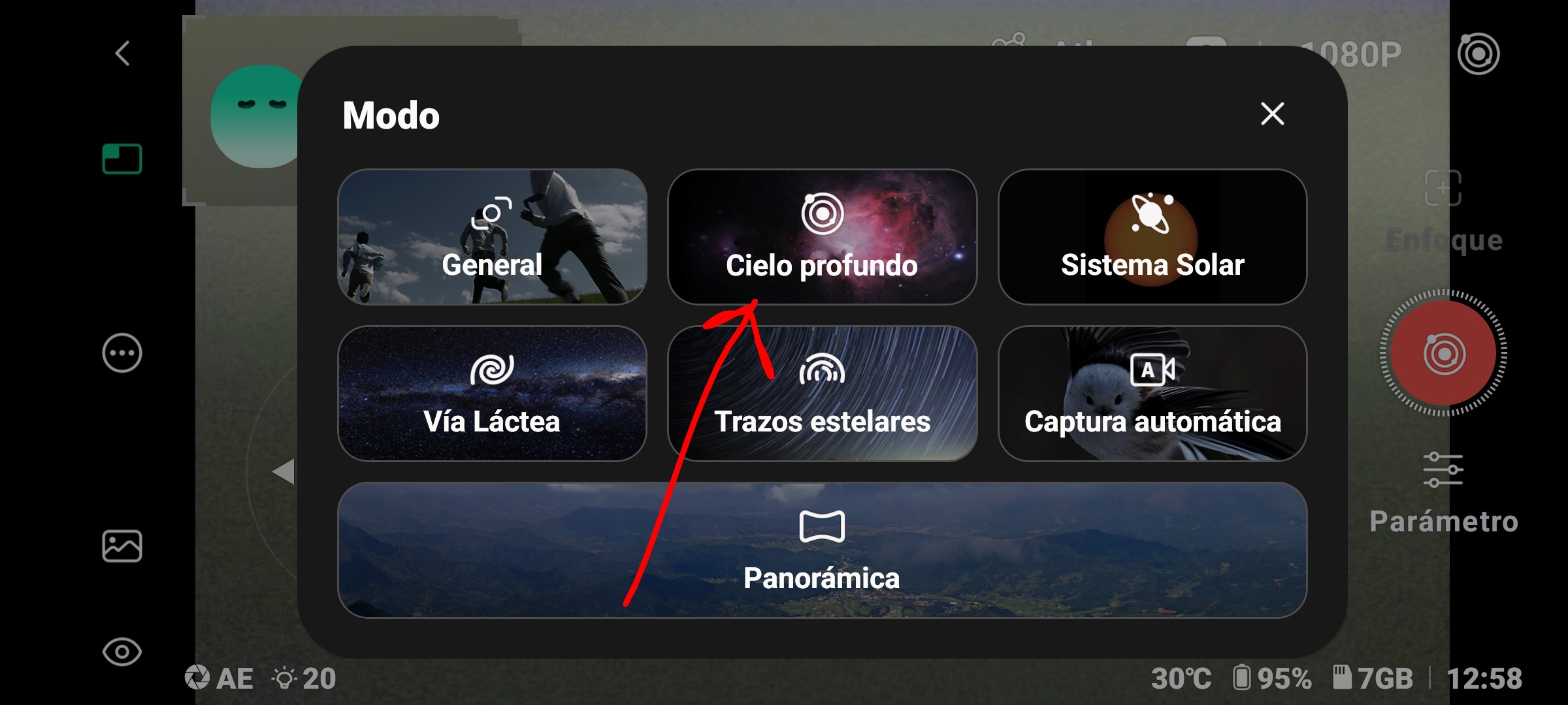

Algo rápido para capturar

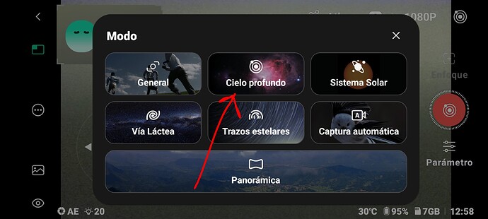

Ahí selecciónas el modo de fotógrafia que quieres hacer
Seleccionas espacio profundo

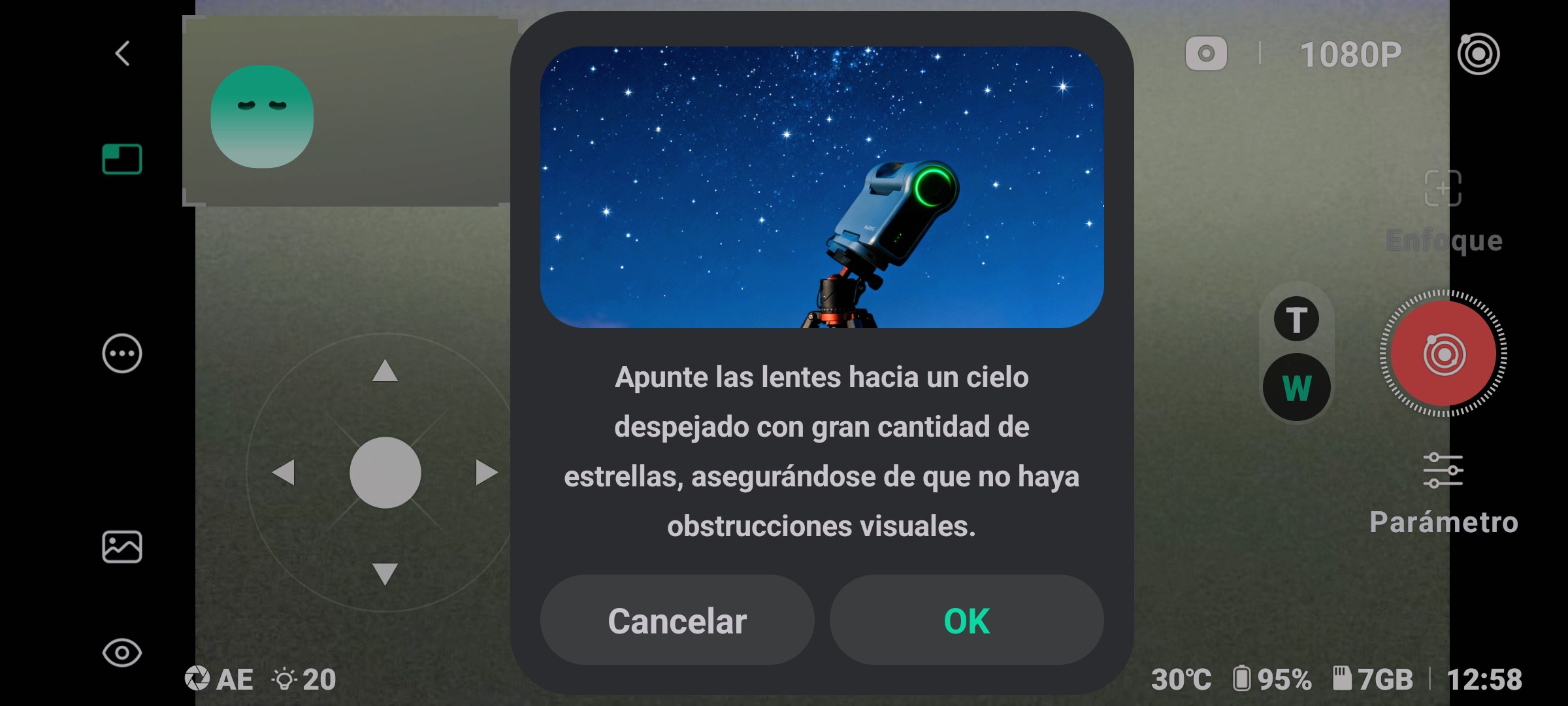

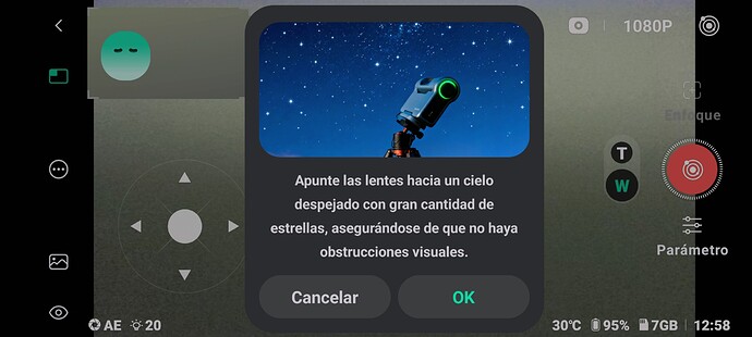

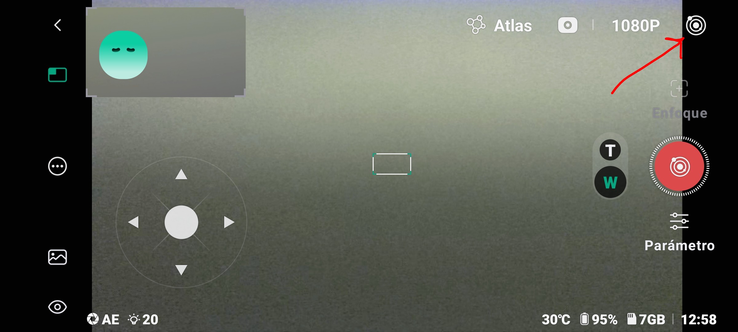

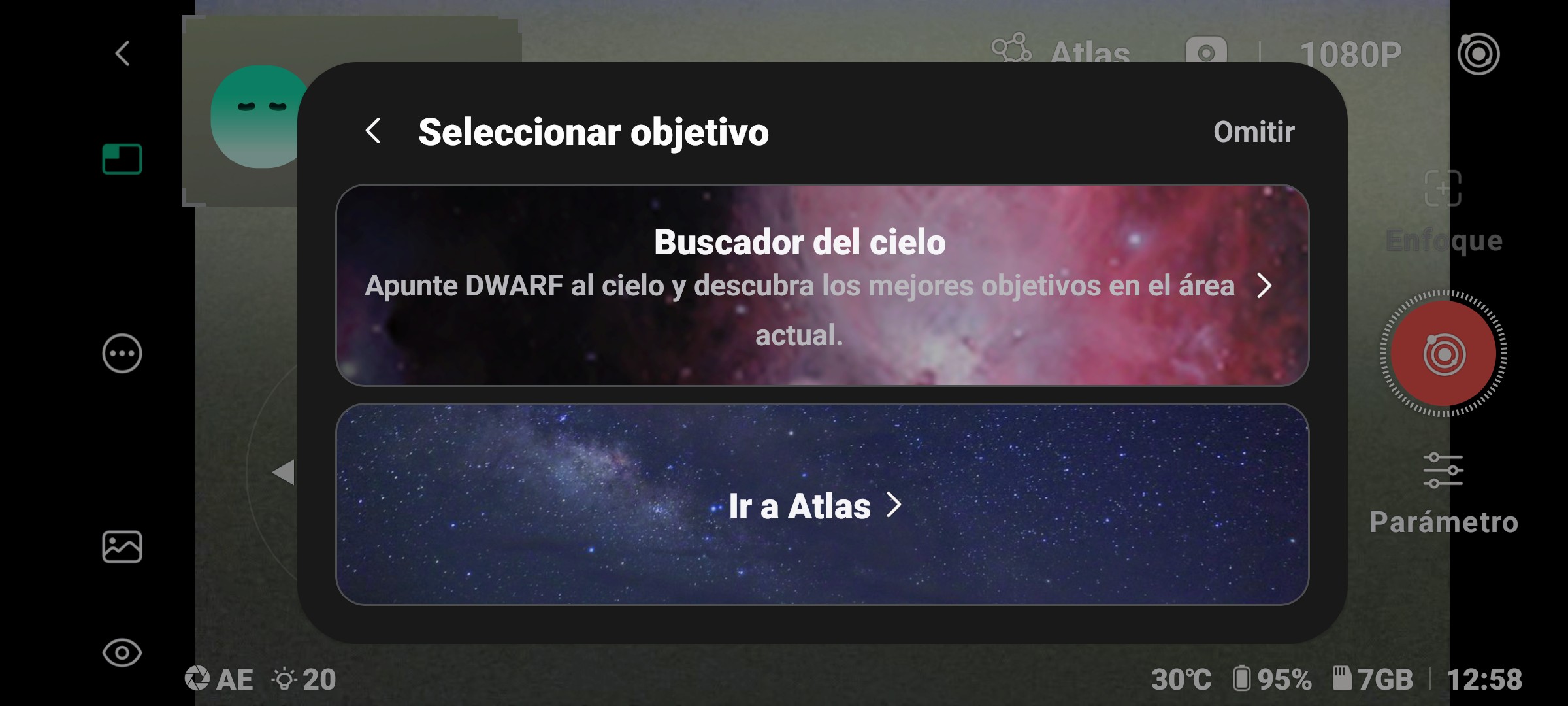

Ahí selecciónas buscador de cielo
Le das ok
Y después cuando acabe de buscar seleccionas el objeto que quieres capturar
Empezará a calibrar, después buscara el objeto y cuando ponga siguiendo + el objetivo le das al botón rojo de captura
Empezará a apilar imagenes y cuando quieras parar pulsas el boton rojo un par de segundos y ya esta.

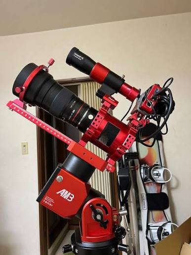

Pues la cámara ZWO que quiero que es 3 en 1 (camara, guiado y ordenador de control) cuesta 1000€, la montura ecuatorial de la misma marca 1800€ y el tubo óptico apocromático entre 600 y 1200€, mas o menos un equipo semi profesional controlable por wifi desde el móvil unos 3500€
Algo así
Montura ZWO AM3N
Camara ZWO ASI585MC Air
Tubo SV555
Me da escalofríos solo de verlo :sweat_smile:.Madre mía para hacer de marchar un bicho de esos :hushed_face:
