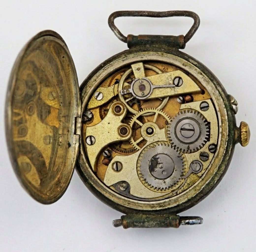

Buenos días, recientemente he adquirido un pieza que me pareció muy interesante por su historia y por su estética. Se trata de un reloj de trinchera de principios del XX, en caja de plata “galonne”.
El reloj no funciona, y no soy capaz de identificar ni fabricante ni movimiento. Presenta una inscripción con las iniciales E.F.
Respecto al movimiento parece mecánico de remonte manual con escape de áncora y puentes separados. No veo ninguna inscripción identificativa. Solo un número de serie.
Podríais ofrecerme algo de luz sobre el mismo? Merecería la pena llevarlo a algún sitio a reparar o comprar un movimiento para sustituirlo?
Espero vuestras opiniones. Muchas gracias por vuestro tiempo

Respecto a lo poco que sé, te diré que es un bonito y curioso ejemplar. Por la foto que has puesto parece que tiene la avería más frecuente en estos calibres, que se ha roto una puntera (o las dos) del eje del volante de escape. Arreglo tiene, por supuesto, pero supone encontrar un relojero de la vieja escuela con oficio y herramientas, y pagarlo.
Dependiendo del estado del resto del reloj yo me plantearía su arreglo. Lo de cambiar el calibre… no lo veo. En aquella época, la estandarización no era lo habitual, y te va a costar mucho encontrar un calibre que encaje ahi, me temo.
Si tienes un relojero de confianza cerca, llévaselo y que te dé un presupuesto orientativo, y ya valora si te merece la pena.

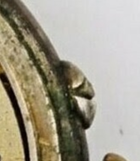

La asas estan añadidas a posteriori. Parecen que originariamente era un reloj de bolsillo modificado con asas de alambre soldado para llevarlo en la muñeca, una práctica común durante la transición de los relojes de bolsillo a los de pulsera.

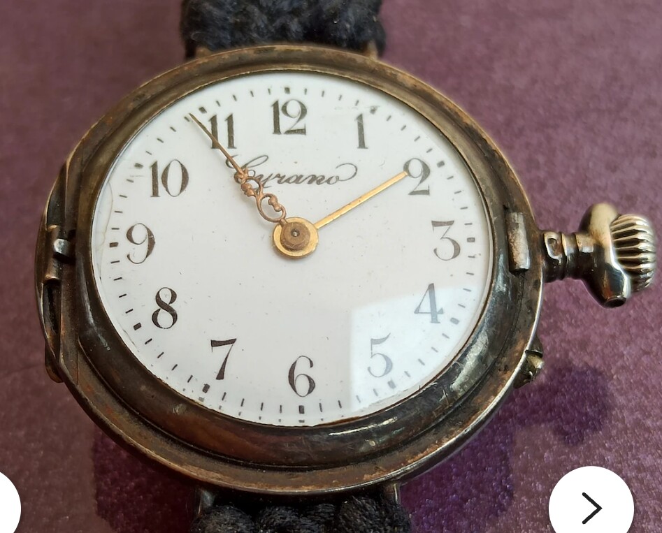

Cyrano 800.
Eso es lo que ofrece “Lens”. No aporta marca del calibre ni nada semejante.
Tan solo que es suizo y de principios del siglo 20.
Este, al igual que ese, es un bolsillo reformado a pulsera.

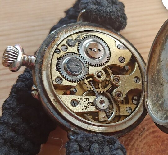

Por cierto, por si alguien se lo pregunta las siglas de este no son nada relacionado con la marca
R=Retard A=Avance en Frances S=Slow F=Fast en inglés
De
Entiendo que es un dial estéril. Estaría bien ver más imágenes, esfera, tapas, etc. Quizás tenga alguna marca por el lado del calibre que cubre la esfera.
+1
Podría ser. Por la época en que nos movemos, Cyrano era una marca de Japy Frères, relojeros franceses que también fabricaban sus calibres. Quizás se podría investigar por ahí.
